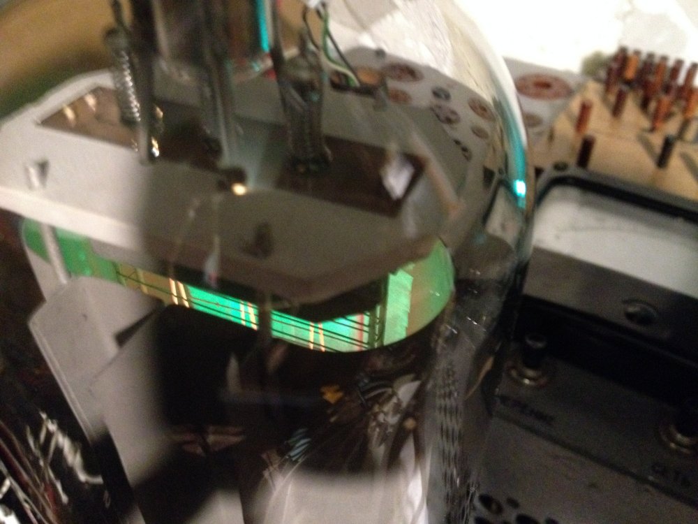

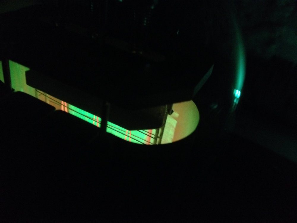

Через руки прошло изрядное количество различных ламп. Пользовал, обмерял и просто проверял.
Единственный случай, когда лампа внутри светилась зелёным! Параметры вроде в нормальных пределах. Есть ещё одна того же типа - не светится.

42 минуты назад, Юрий_Б сказал:
Скорее всего какой то посторонний хим элемент попал в баллон. Что у нас зеленым светится?
"Кошачий глаз", индикаторные лампы.?
(шучу?
25 минут назад, Ollleg сказал:
(шучу?
Не обязательно, у меня индикатор ТФК был, светился малиновым.
При оказии нужно будет погонять по дольше и большем анодном. Может выгорит. Геттеры по виду в норме.
А вообще красивый эффект. Выловить бы вторую ?
IMG_7020.thumb.JPG.d790940f649ee9e2ac6c742dffe33d26.JPGIMG_7015.thumb.JPG.2c7a788daff58f71a37c2ea113db20a9.JPG
https://en.wikipedia.org/wiki/Crookes_tube
DIY-еры пишут об интенсивном зеленом свечении в лучевых триодах. Если стекло, то зависит от примесей. Флуоресценция. Если параметры в норме, то вакуум скорее хороший нежели плохой.
https://www.diyaudio.com/community/threads/tubes-with-the-best-glow.340713/page-2#post-5875453
