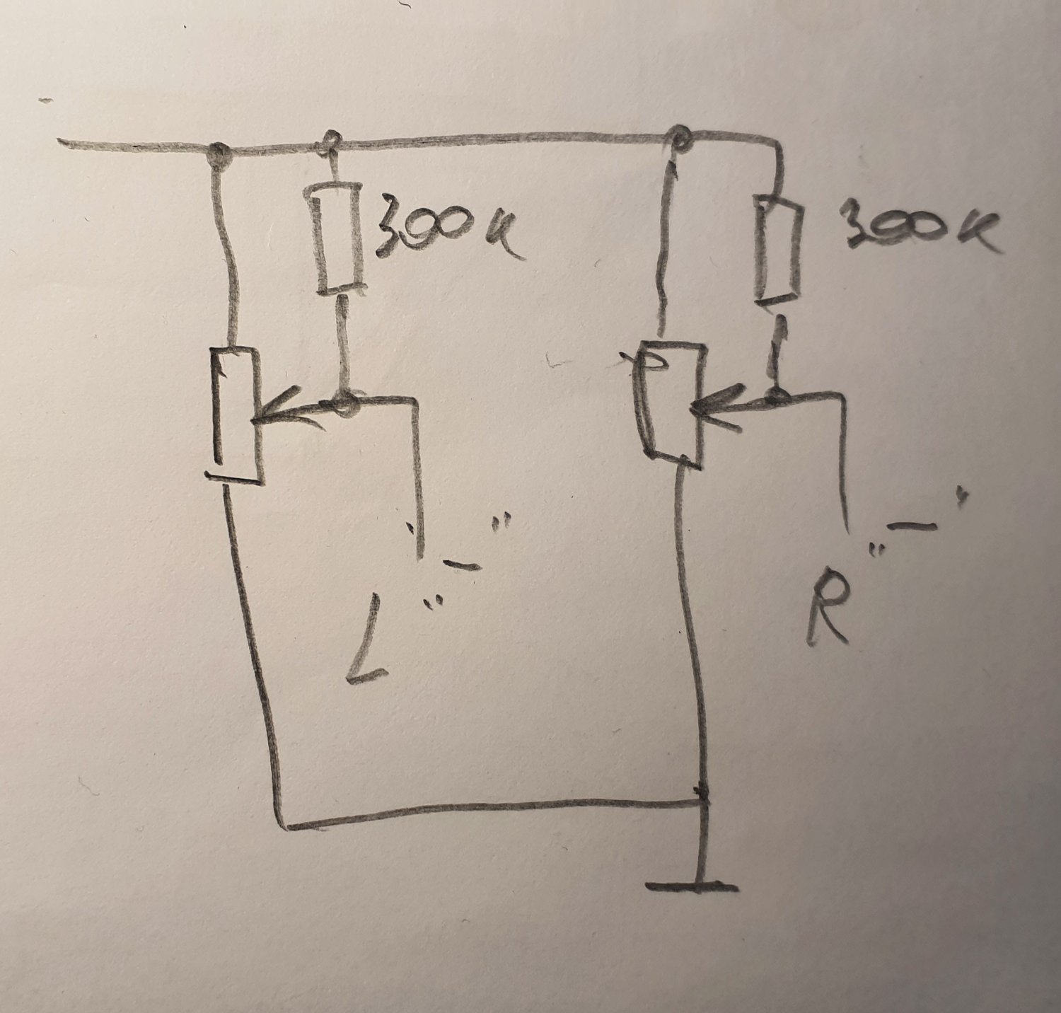

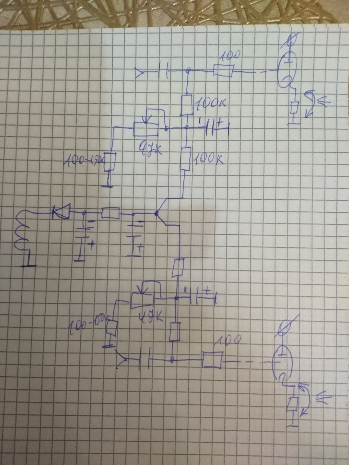

Тема называется защита при пропадании фиксы.
Если на одном трансе организовано и анодное и фикса
То собираем схему что предложил arcev и закрываем тему.
Если вдруг переменник оборвётся, то тогда поступит на сетку максимум отрицательного напряжения, и соответственно лампа будет в менее токовом режиме, и соответственно точно останется целой.
у меня отдельная обмотка одна для фикса,а  на выходе посе CRC фильтра два резистора переменнных, соответсвенно для правого-левого канала свой потенциометр...в данном случае как это организовать с одной обмоткой для фиксированного смещения? Так?
1 час назад, Agats сказал:
Улдыс здравствуйте.
Ставить две таких схемы. Соответственно от одной обмотки после CRC фильтра.
