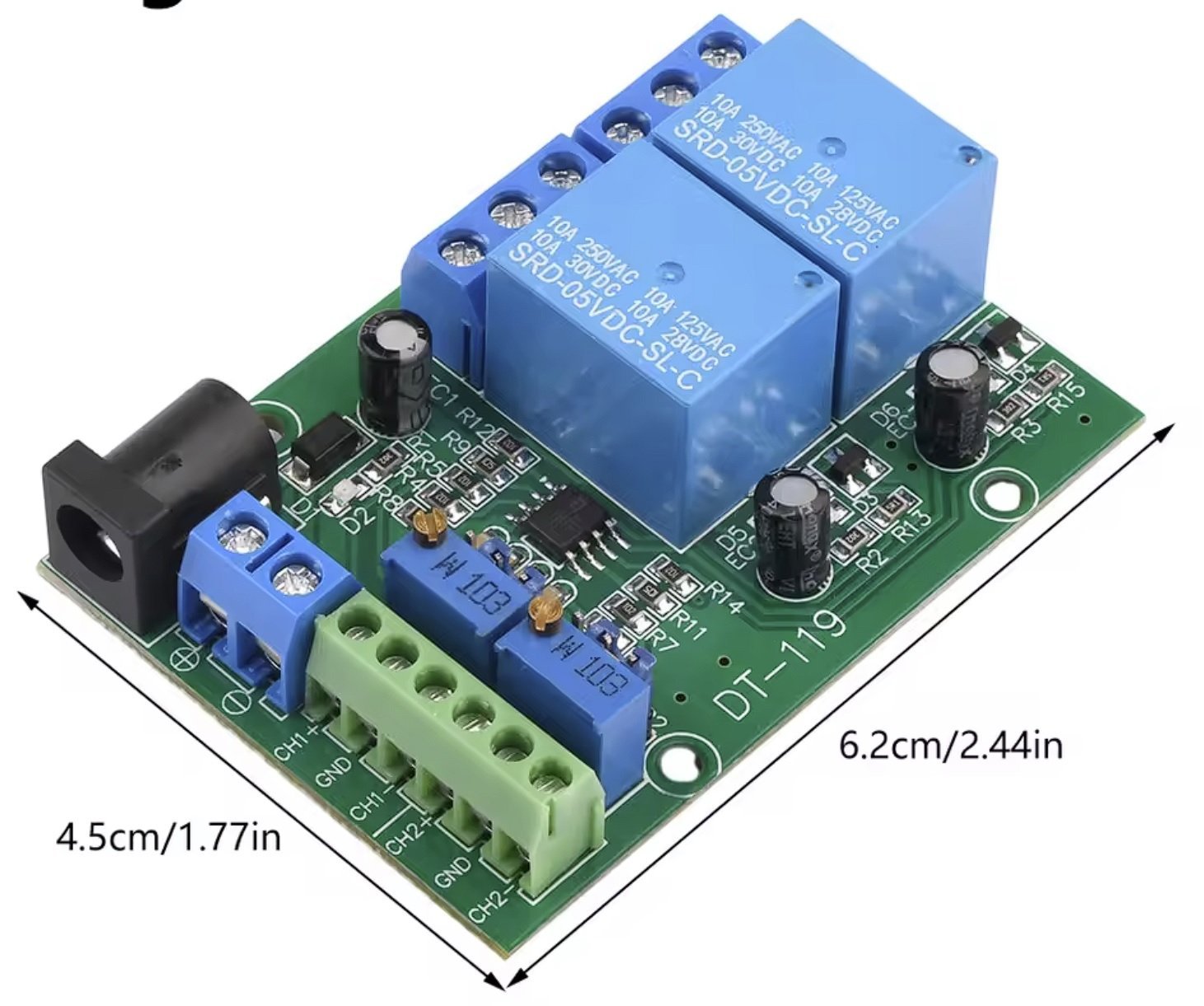

это вот про эту платку говорит AI
Standard LM393 voltage comparator relay module. Source: Sara Ruiz / Getty Images
Standard LM393 voltage comparator relay module, AI generated
Key Technical Specifications
  • Operating Voltage Vcc: Typically 5V, 12V, or 24V DC (depends on relay coil rating).
  • Reference / Detection Voltage Range: 0V to 30V DC (or up to 50V depending on divider setup).
  • Comparator IC: LM393 dual voltage comparator.
  • Relay Contact Rating: 10A / 250V AC or 10A / 30V DC (NO, NC, COM outputs).
  • Adjustment: Onboard multi-turn potentiometer for threshold tuning.
How to Use It for Tube Amplifier Bias Protection
You can use this exact module to cut anode (high voltage) power if fixed negative bias disappears or drops below safe levels:
  1. Sense Input: Feed a fraction of the negative bias voltage (via a simple voltage divider so it fits positive/ground single-supply constraints, or invert/scale it) into the measuring input (In).
  2. Threshold: Set the potentiometer so the comparator detects when bias falls below a safe threshold (e.g., drops from -45V down to 0V).
  3. Relay Logic:
    • Connect the high-voltage (HV) transformer secondary or primary power through the relay's Normally Open (NO) and Common (COM) terminals.
    • While normal negative bias is present, the relay energizes, keeping HV power connected.
    • If bias fails, the comparator instantly drops the relay, severing the high-voltage circuit to protect the tubes from thermal runaway.

не нашёл я ничего готового так сразу, купил на алике такой двухканальный компаратор ,типа стерео :))))
поставлю на входы СН1+ и СН2+ по транзистору, чтоб понималбы отрицательное смещение и будем пробовать :)
В макетах использую подобные, да и в нескольких усилках стоят, очень удобно и контроль и защита. Но в основном защита не по лампе, а по общему току, резистор и параллельно релюха коммутирующая МКУ48....IMG20260819223833.thumb.jpg.918acf36b8631fe579b1ef157204e046.jpg

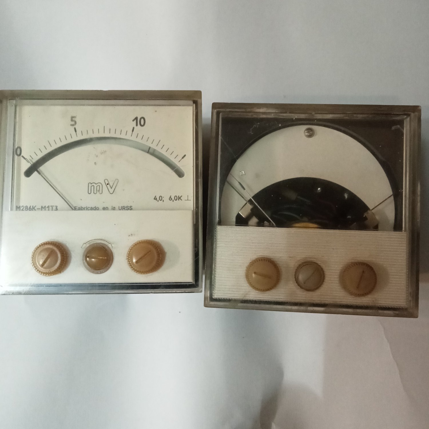

цэшка это что?
1 минуту назад, Agats сказал:
цэшка это что?
Стрелочный старый прибор измерительный Ц43... не помню.... с зеркальной шкалой и защитой.

Атмегу какую поставить - пусть измеряет и рулит. Без программирования есть готовые мониторы питания, в т.ч. каскадируемые.
