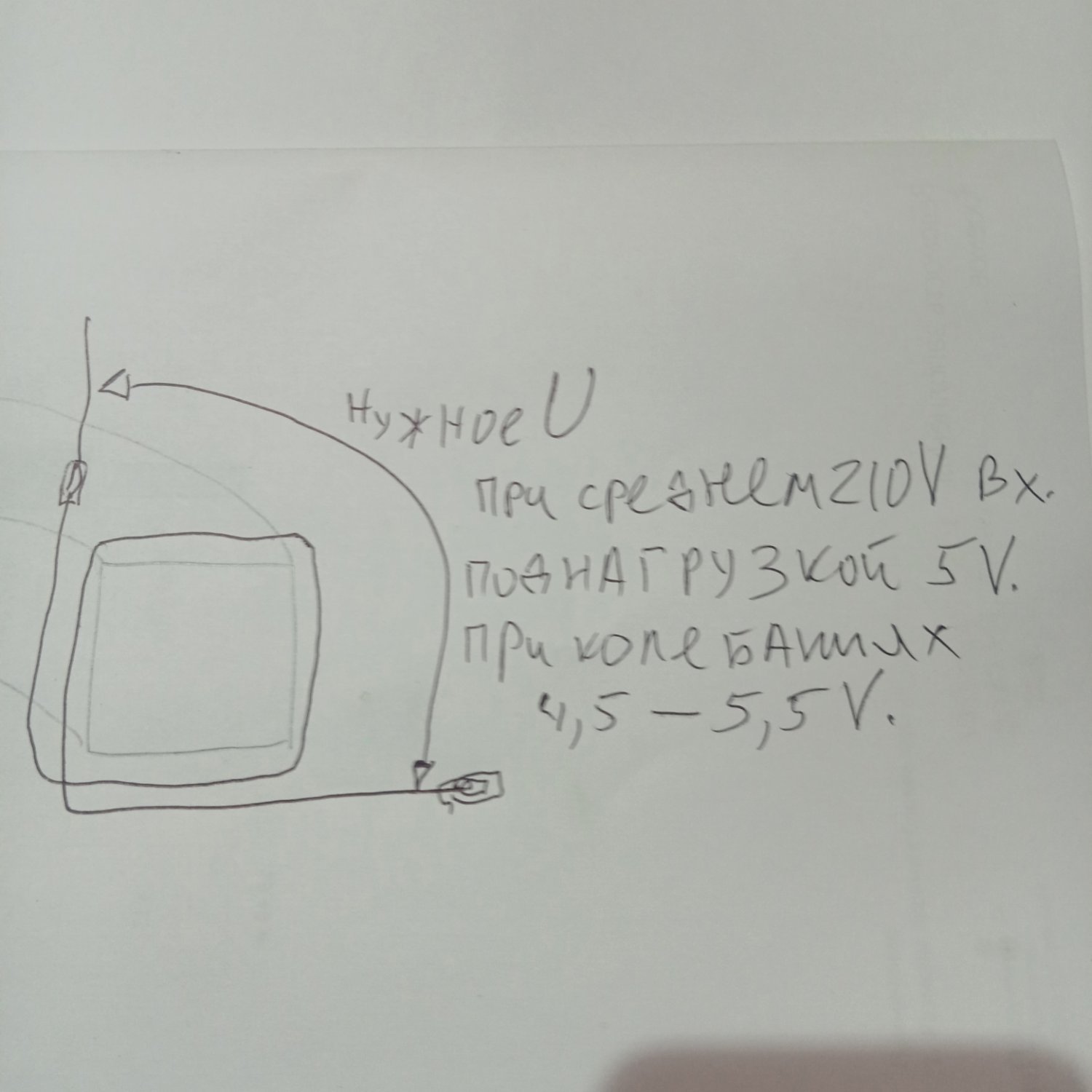

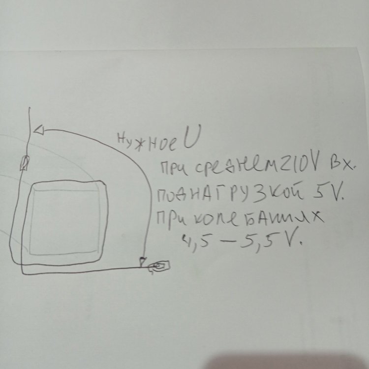

IMG20260730224346.thumb.jpg.f40523ba01e29f2814dc79c4292ca59c.jpg И
Интересно...   Если не в тему, удалите. Натолкнули на мысль супер компактного безтрансформаторного умножителя. Подумал тут тор будет очень к месту.
