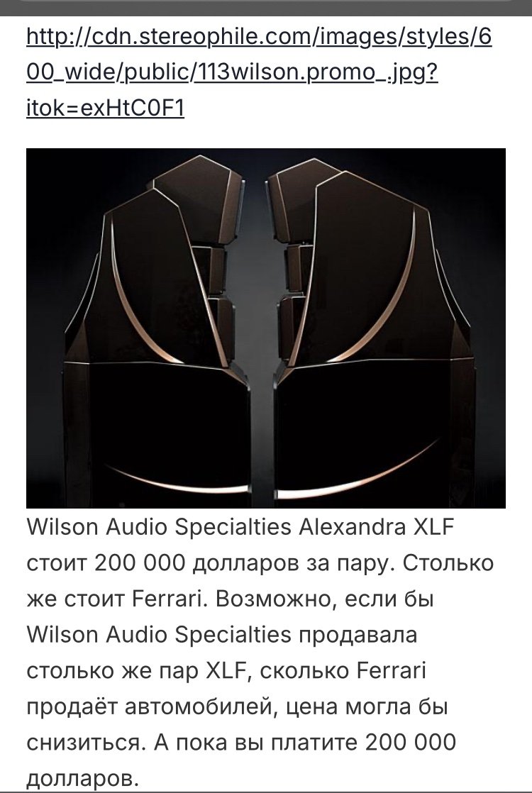

28 минут назад, Ollleg сказал:
как и Wilson, я должен сказать, что Lamm ML3, подключенные к XLF, звучали просто волшебно. — Джон Аткинсон
Акустическая система Wilson Audio Specialties Alexandria XLF
Автор: Майкл Фремер • Опубликовано: 28 декабря 2012 г.
image: http://cdn.stereophile.com/images/styles/600_wide/public/113wilson.promo_.jpg?itok=exHtC0F1
Wilson Audio Specialties Alexandra XLF стоит 200 000 долларов за пару. Столько же стоит Ferrari. Возможно, если бы Wilson Audio Specialties продавала столько же пар XLF, сколько Ferrari продаёт автомобилей, цена могла бы снизиться. А пока вы платите 200 000 долларов.
Может ли акустическая система стоить так дорого? Добавьте 10 000 долларов за акустические кабели, и вы получите сумму, которую я заплатил за свой первый дом в 1992 году. Сегодня средний американский дом стоит около 272 000 долларов, что, скорее всего, меньше стоимости аудиосистемы, построенной на базе пары Alexandra XLF.
Думаете, никто не тратит такие деньги на музыкальную систему? Не обманывайте себя. Многие могут себе это позволить, и многие так и делают — хотя и не все, кому следовало бы. Нам нужно просвещать этих людей! Кто-нибудь хочет отправить меня в Монако с миссией доброй воли?
Вопрос в следующем: стоит ли звук XLF таких затрат?
Я знаю, что пара колонок может стоить не менее 158 000 долларов: за последние несколько лет я слышал предшественника XLF, Alexandria X-2 Series 2, в нескольких системах, в том числе в гостиной звукорежиссёра Роя Хейли, где они работали с парой больших усилителей Boulder. Я провёл там приятный вечер, заворожённый, помимо прочего, исключительной быстротой и микродинамической точностью X-2s, масштабностью макродинамики, точностью басов и целостностью звучания. Этот звук заслуживает уважения: лишь немногие колонки могут сравниться с ним по качеству.
Я также знаю, что пара колонок может стоить 65 000 долларов. Дома я с удовольствием и большим почтением слушаю пару Wilson MAXX 3s. Не проходит и вечера, чтобы я не вспомнил, как мне повезло, что я смог купить эти колонки, которые являются частью системы, о которой я и мечтать не мог.
Ну, вообще-то, я представлял себе это много лет назад, когда жил за счёт произведений Дж. Гордона Холта, Гарри Пирсона и других, а общая стоимость моей аудиосистемы составляла всего несколько тысяч долларов: проигрыватель Denon с прямым приводом и двигателем переменного тока, тонарм Lustre GST-1, картридж Dynavector Ruby, головной усилитель Marcoff PPA-1, предусилитель Hafler DH101 и комплекты усилителей мощности DH200, а также колонки Spica TC-50. И тогда я почувствовал, что мне повезло владеть этой системой.
Описание
Хотя Alexandria XLF внешне напоминает своего предшественника, Alexandria X-2 Series 2 (158 000 долларов США), XLF не заменяет X-2, который по-прежнему будет доступен. XLF больше и весит на 50 фунтов больше, чем и без того массивный X-2; в нём также реализовано множество изменений и усовершенствований.
image: http://cdn.stereophile.com/images/113wilson.2.jpg
Объём корпуса басов в XLF на 14 % больше, чем в X-2. Стенки корпуса толще, а внутренняя геометрия распорок была разработана заново, чтобы лучше справляться с большим количеством низкочастотной энергии, вырабатываемой XLF. Однако низкочастотные динамики такие же, как в X-2: 13-дюймовые и 15-дюймовые низкочастотные динамики производства Focal. Конусы изготовлены из фирменного материала W от Focal: два слоя тканого стекловолокна, разделенные и скрепленные с помощью авиационного пенопласта, масса которого может быть точно подобрана в соответствии с требованиями конкретной конструкции динамика. Материал W сверхпрочный, сверхлегкий и, как утверждается, практически не окрашивает звук. Кроме того, производство такой бумаги в 10 раз дороже, чем производство высококачественной бумаги, которую Focal использует для своих менее дорогих диффузоров для сабвуферов, в том числе для MAXX 3. (Несколько лет назад на заводе Focal в Сент-Этьене, Франция, я наблюдал за тем, как люди с особенностями развития изготавливали диффузоры W. Их научили работать на станках в рамках государственной программы по созданию для них значимой занятости.)
В акустической системе Alexandria XLF используется уникальная система портов Cross Load Firing (XLF) от компании Wilson, оптимизирующая акустическую систему под помещение. Благодаря этому усовершенствованию, разработанному владельцем и дизайнером Дэйвом Уилсоном для создания акустических систем, которые можно оптимизировать для работы в самых разных помещениях, вы можете легко переключаться между передним и задним расположением портов, открутив несколько болтов и поменяв местами некоторые детали.
Жесткие «крылья» серии Alexandria, которые крепят среднечастотные и высокочастотные модули и изготовлены из перекрещивающихся секций материала X от Wilson (фирменный фенольный композит), были существенно усилены и утолщены. Композитный материал S от Wilson впервые был использован в Sasha W/P, который пришел на смену WATT/Puppy. Здесь, в сочетании с материалом X, он заменяет материал M4, используемый в среднечастотной перегородке Alexandria X-2, и, как утверждается, заметно снижает уровень шума и окраски в среднечастотном диапазоне. Компания Wilson уже давно использует относительно большие среднечастотные динамики, которые охватывают почти весь среднечастотный диапазон без прерывания на кроссовере. Однако, чтобы избежать высокочастотного излучения, необходимо, чтобы два среднечастотных динамика с диффузорами из углеродного волокна и бумаги передавали сигнал высокочастотному динамику на необычно низкой частоте — около 1 кГц. Именно поэтому одним из самых значительных обновлений в XLF стал новый шелковый купол Convergent Synergy, изготовленный для Wilson компанией Scan-Speak. Он заменяет перевернутый титановый купол, который использовался в X-2, и изготовлен компанией Focal по спецификациям Wilson. Его модификации уже давно используются в большинстве моделей Wilson.
Хотя новый твитер внешне напоминает версии, используемые другими производителями, компания Wilson потратила три года на разработку, чтобы добиться высокой мощности, низкого уровня искажений и широкой полосы пропускания, необходимых для стратегии кроссовера Wilson. Все эти задачи успешно решил перевернутый титановый купол. Новый шелковый купол обеспечивает низкий уровень искажений и высокую мощность, превосходя титановый купол по общей линейности и высокочастотному диапазону. Ещё один шёлковый купол, вариант Convergent Synergy, работает как супертвитер и излучает звук сзади, из верхней части модуля верхних средних частот.
image: http://cdn.stereophile.com/images/113wilson.big.jpg
Живёшь как 99%, слушаешь как 1%
Если бы компания Wilson Audio Specialties искала помещение, в котором можно было бы продемонстрировать эффективность технологии групповой задержки Дэйва Уилсона, в частности возможность регулировки асферической групповой задержки (см. ниже), реализованную в Alexandria X-2 и новой модели Alexandria XLF, они не нашли бы более подходящего помещения, чем моя комната для прослушивания, размеры которой составляют всего 15 на 21 на 8 футов.
Сама по себе комната не представляет сложности. На самом деле её акустические характеристики были измерены и признаны достаточно линейными, а затухание звука — особенно превосходным. Один специалист по акустике назвал его «идеальным» благодаря моим стенам, увешанным виниловыми пластинками. Даже когда винил не воспроизводится, он звучит хорошо. Задача заключалась не в том, чтобы втиснуть в комнату на первом этаже две колонки, каждая из которых имеет высоту 5 футов 10 дюймов, ширину 19 дюймов, глубину 28 дюймов и весит 655 фунтов. Как и все большие колонки Wilson, XLF поставляются в разобранном виде, а массивные корпуса низкочастотных динамиков выкатываются из ящиков на колёсиках. Общий вес пары при транспортировке составляет чуть меньше тонны: 1910 фунтов. И давайте пока оставим в стороне немаловажную проблему, связанную с укрощением совокупной мощности двух огромных низкочастотных динамиков, расположенных всего в нескольких метрах от углов комнаты.
Казалось бы, неразрешимая дилемма: как создать целостное звуковое поле с помощью двух высоких колонок, расположенных всего в 94 дюймах от места прослушивания. И всё же, как бы маловероятно это ни казалось, особенно мне, Питер МакГрат из Wilson's был уверен, что в моей комнате колонки XLF будут работать не хуже, а то и лучше, чем MAXX 3. Но потом я убедился, что MAXX 2s и 3s здесь не подойдут, а они подошли — 3s лучше, чем 2s, из-за улучшенной регулировки водителя.
Настройка
Друг-аудиофил помог мне распаковать множество коробок с колонками Alexandria XLF, отмечая при этом фанатичное внимание Уилсона к деталям и безупречную подгонку всех частей — даже тех, которые владельцы вряд ли когда-нибудь увидят после сборки колонки.
Read more at http://www.stereophile.com/content/wilson-audio-specialties-alexandria-xlf-loudspeaker#42iz0BUE2wo2PBZe.99
