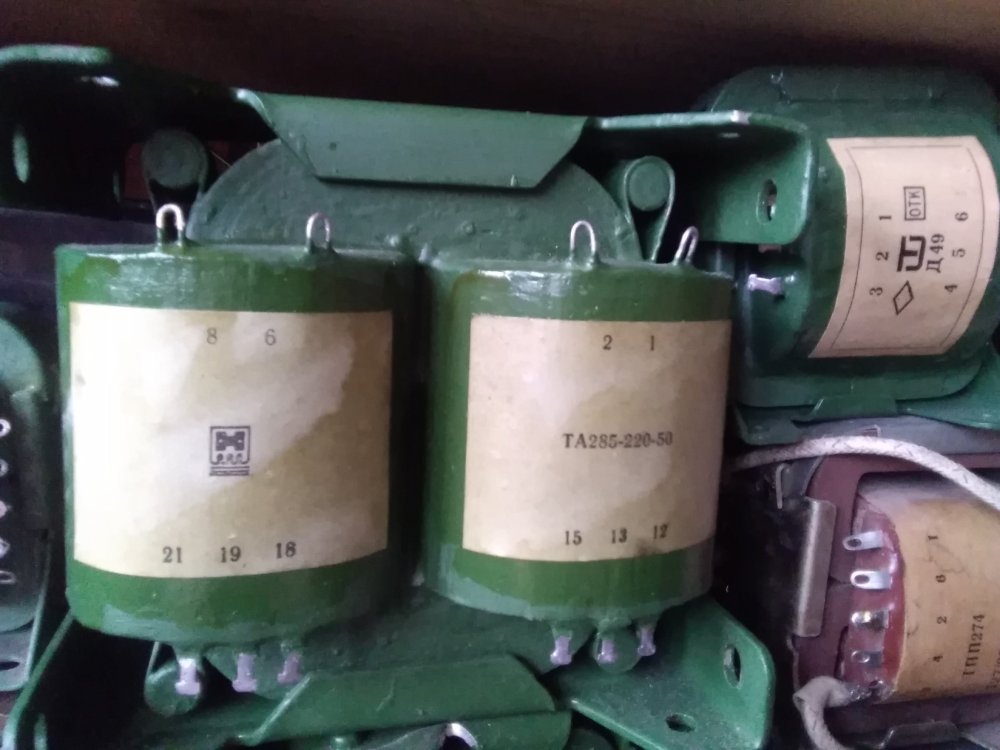

Ваш ТА 272 позволяет включить последовательно несколько выпрямителей, тем самым вы обеспечите питание и преда, смещение и анод ГМ, не нужно там 1600 вольт анодного бред это! да и ваш вариант БП столько не даст!
Я по это дело подготовил ТА282 выбирал с наименьшим током ХХ и самый не гудящий благо было из чего

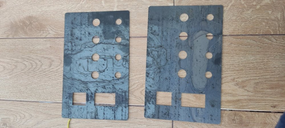

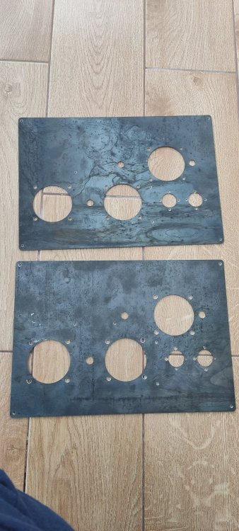

Вырезал на лазере панели для тумблеров включений и панели под лампы

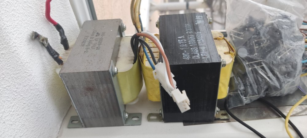

Ещё могу намотать свои дросселя... На 5 ампер...и хорошим железом. Я для этого дела обратился ещё в 2019 году к товарищу. У него Рем мастерская комп железа. И он любезно отгрузил различных трансов от бесперебойников. Не заверенных. Так что...у меня есть маневры для выбора.

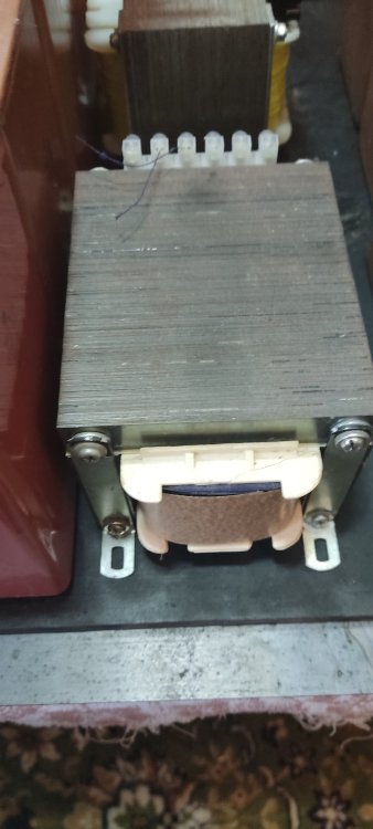

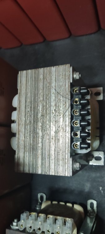

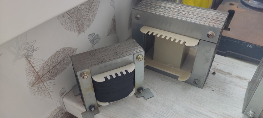

Собственно без разницы, в какой последовательности. С теми намоточными, что на фото, отрицательный опыт придёт само-собой.
Так и ничего страшного - включим на столе...проверим.. если загубит - намотана сами на другом железе.

1 час назад, Кружка сказал:
Так в том-то и дело, что корпусные работы стоит начинать после, а не до.
А ещё ж ни кто ничего не начинал. Вырезали стол...теперь компануем..не торопясь..у меня это не стоит на потоке и продаже. Я не тороплюсь. Если ошибусь - вырежут новую панель. Могу вообще все забросить на пол года и увлечься другим занятием.
Я ловлю кайф от этого...
