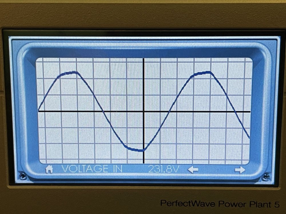

PS Audio на входе кажет так:
Guest Zampotech
32 минуты назад, Кружка сказал:
Самые обычные экономнедомотыши, просто дорогие. Шильдик красивый :smile-24:
Постоянку вы так не увидите. Она очень небольшая. Для определение постоянки можно собрать
простой интегратор из резистора и конденсатора.
Милливольтметр лучше применить стрелочный
Если честно, ловить её в познавательных целях мне просто лень. Фильтр же встроен в основную систему на постоянное место жительство. Показан в профильной ветке.

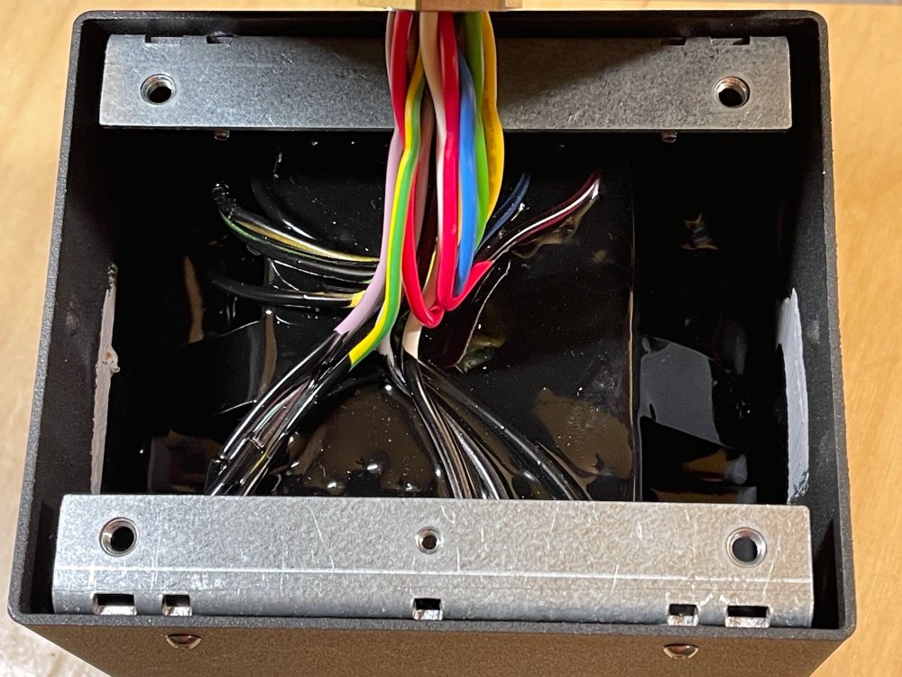

Последний из представителей гудящих торов - силовик в регенераторе PS Audio. Не сказать, чтобы сильно напрягал, но слышно. Реагирует (далее шёпотом) на силовой кабель и положение вилки.

Внутрях у "средневекового рыцаря" самое, что ни есть банальное Ш. Хотя в отличии от Берталуччи набор как минимум стянут. Места в колпаке ещё достаточно. Добавили бы наборчика, глядишь и не гудели бы так....
Винтики на крышке кстати предусмотрительно пройдены сверлом и вместо шлицов аккуратная конусная ямочка - чтобы любопытные не лазили :smile-05:
