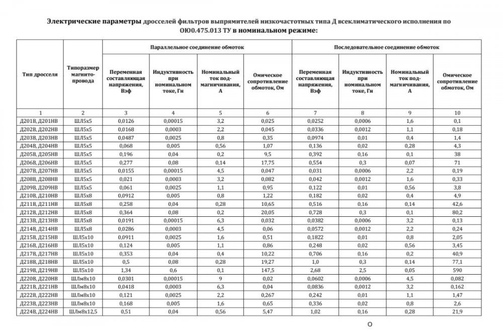

А у унифицированных фабричных дросселей индуктивность расчитана на переменку или постоянку ...?   :smile-38:
А неужели непонятно;)) Они для П фильтров, макс напряжение на обмотке может может достигать нескольких десятков вольт даже! Это учитывая небольшие ёмкости в те времена, когда их придумывали. Сейчас и подавно.
Кстати ранее таблицу приводили, там можно сосчитать индукцию Во, исходя из исходных данных ;)

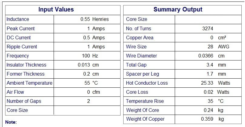

Осталось засунуть зазор в виде приблизительного отношения mu=lm/d и обсчитаться. Что уже сделано. Иногда с учетом нелинейности материала. Относительно переменки. При 80 Вт на нагрузке, граница непрерывного тока будет при  0,55 Гн. Амплитуда первой гармоники выпрямленного на дросселе при 230 действующего - 135В, второй - 27. Считайте много это или мало.

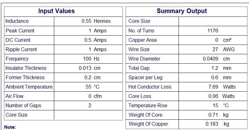

Граница непрерывного тока. При постоянном токе 0,5 и пульсацией +/- 0,5А. Что и приведет к максимальной индукции в 1.2(ограничена материалом) и переменной - 0,6. То бишь 0,6+/-0,6 Тл. DC и AC, как ныне модно. Заказывается именно ток, читай напряженность H или индукция B, через мю.
Кмеди 0,6 и 0,4 соответственно. Макс температура 130 С.
