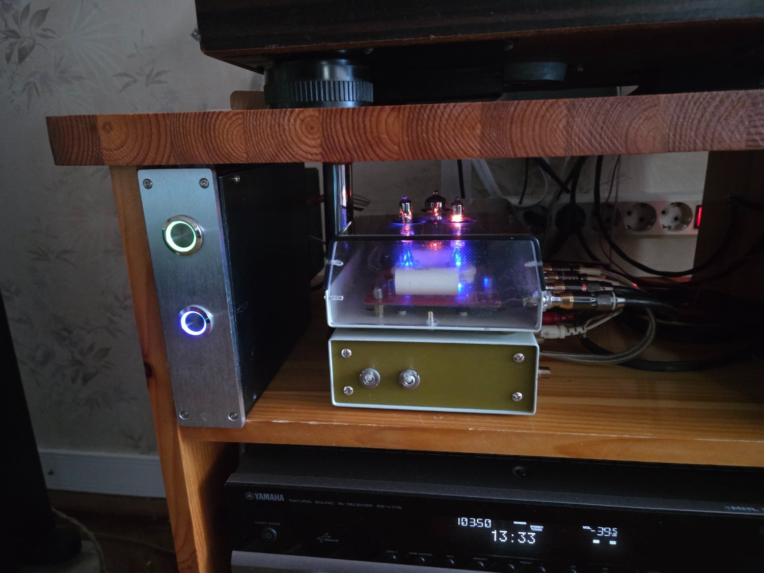

В 12.09.2026 в 12:49, Normann сказал:
Послушать-то удалось уже?
В 12.09.2026 в 13:00, rash061 сказал:
да,послушал
фон 50 гц
Это надо в мемы.
Сегодня удалось прослушать несколько пластинок. Без настроек, лампы временно 6н3п на выходе. Звук хороший. Но, не отлично. Фона нет.
56 минут назад, rash061 сказал:
Аналог - штука тонкая! Требует внимания, усидчивости, неспешной пунктуальной настройки каждого звена этой цепочки. "Это вам не блестящий кружочек засунуть в горло чёрному чемоданчику и нажать кнопку ПЛАУ" ))).
1 час назад, Normann сказал:
вот сижу смотрю на чудо неспеша  и думаю с чего и как начать настройку.
21 минуту назад, rash061 сказал:
Для начала стоит провести вдумчивый анализ. Послушавв многие пластинки, советую на бумажке по пунктам описать то, что не нравится в звучании и хортелось бы подкорректировать (можно в сравнении с СD источником, чтобы исключить влияние АС и усилителя). Далее совместными усилиями найти возможные пути решения проблем. Также стоит помнить, что в составе аналогового источника находится не только фонокорректор, а также стол, тонарм, головка, со свойственными им собственными и комплексными многочисленными резонансами. Это также требует гармоничной настройки, подбора элементов.
12 часов назад, Normann сказал:
Вы правы! надо еще погонять, лампочки новые, еще не устаканились.

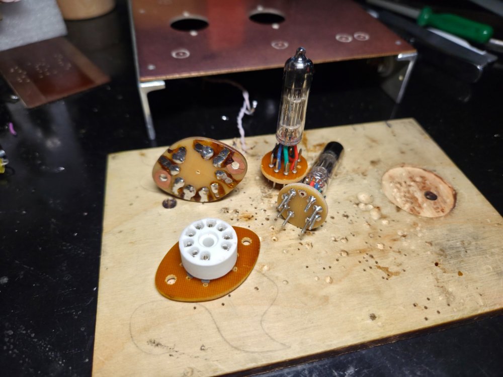

В 07.08.2026 в 16:33, rash061 сказал:
Есть такие, я их берегу для другого места, там золото или серебро.
Эти штыри тоже копейки.

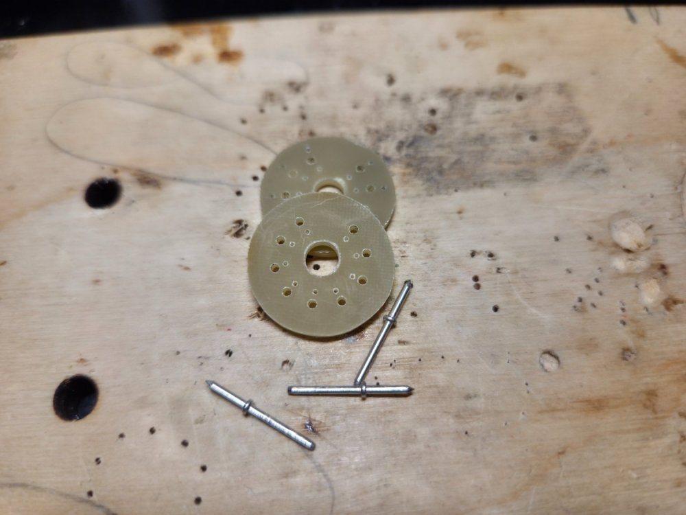

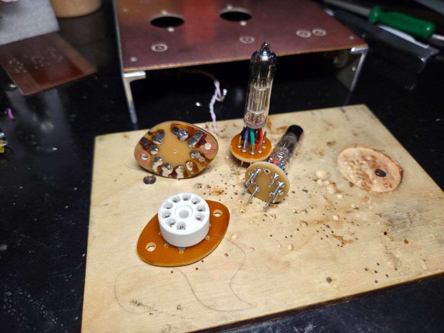

Доброе утро всем, не понял как эти штырьки крепяться в текстолите?
54 минуты назад, Agats сказал:
Два вида отверстий, 1 мм для штырьков и 0.5 мм для выводов лампочки. Вставляем вывода лампочки и штырьки в отверстия. Закручиваем на штырек вывода лампочки  и пропаиваем.
5 часов назад, rash061 сказал:
т.е штырек вставляем до упора "юбки", далее он держиться на том, что на него накрутили пропаяли и поэтому не выпадает?
45 минут назад, Agats сказал:
правильно! юбка с одной стороны, а паяем с другой. шрырек никуда невылезит. при пайке надо немного прижать.
