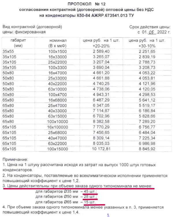

У нас в Росси то же сейчас  выпускаются электролиты , взять  серию К50-8х, вот например К50-84 очень подходит для УНЧ , давно на неё смотрю, интересно было бы послушать но ценник просто космос, оборонка, и судя по токам фольговые. Привожу даташит и прайс.

8 минут назад, Андрей63 сказал:
Это не просто космос, это какой то Дальний Космос....:smile-11:

Цена смотря с чем сравнивать, я как то купил американские в худа, 60000 на 35в, обошлись лет 8 назад в 6000р пара, но оно того стоило
