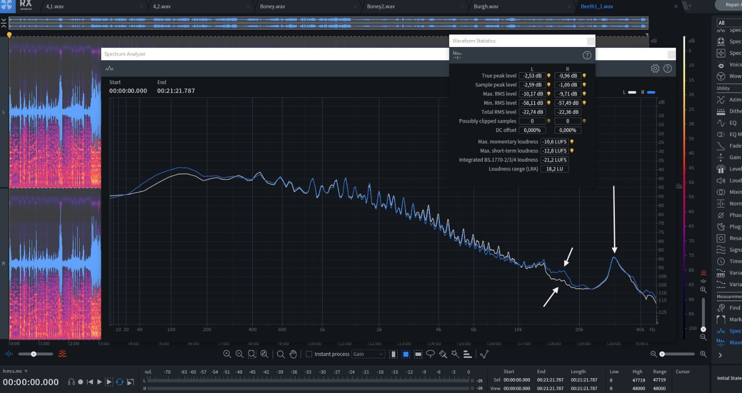

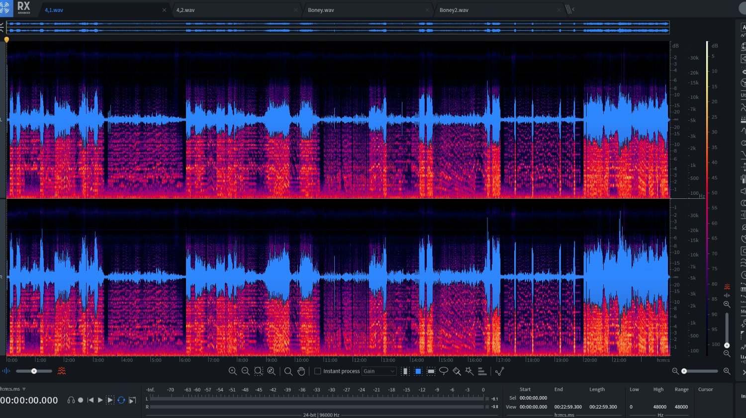

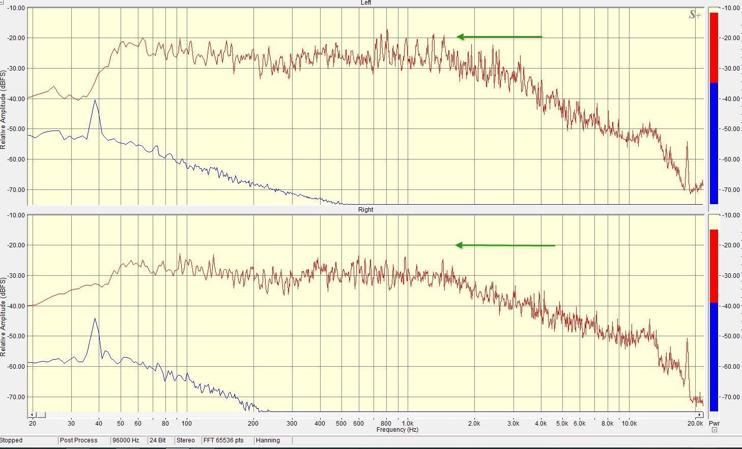

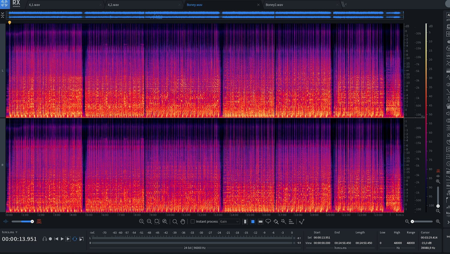

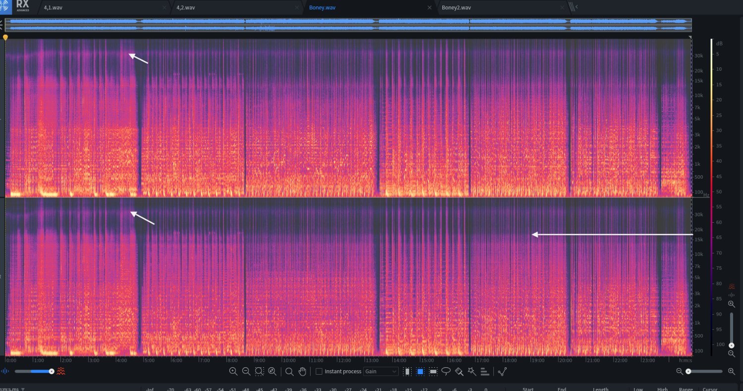

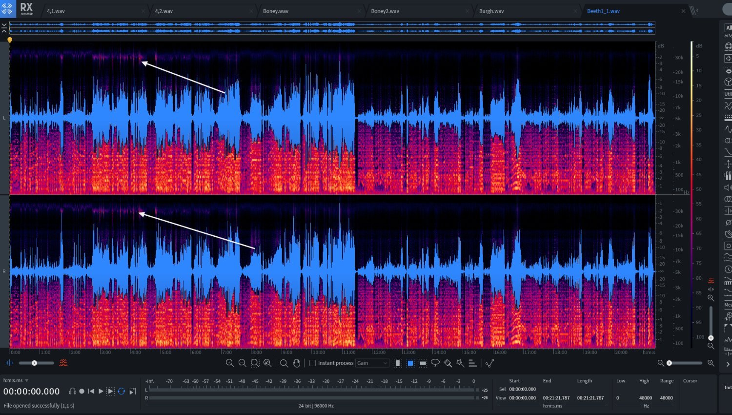

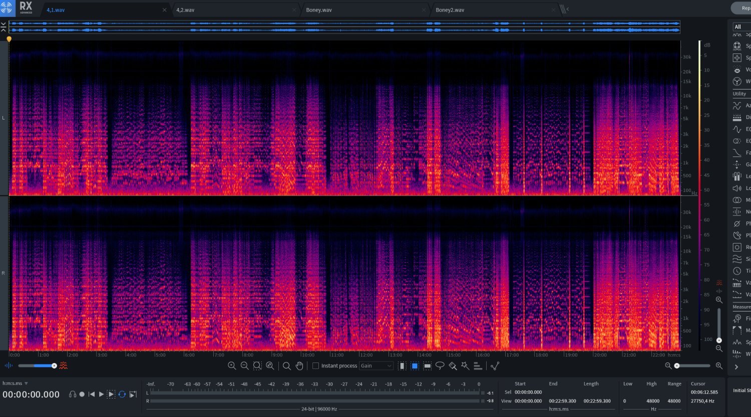

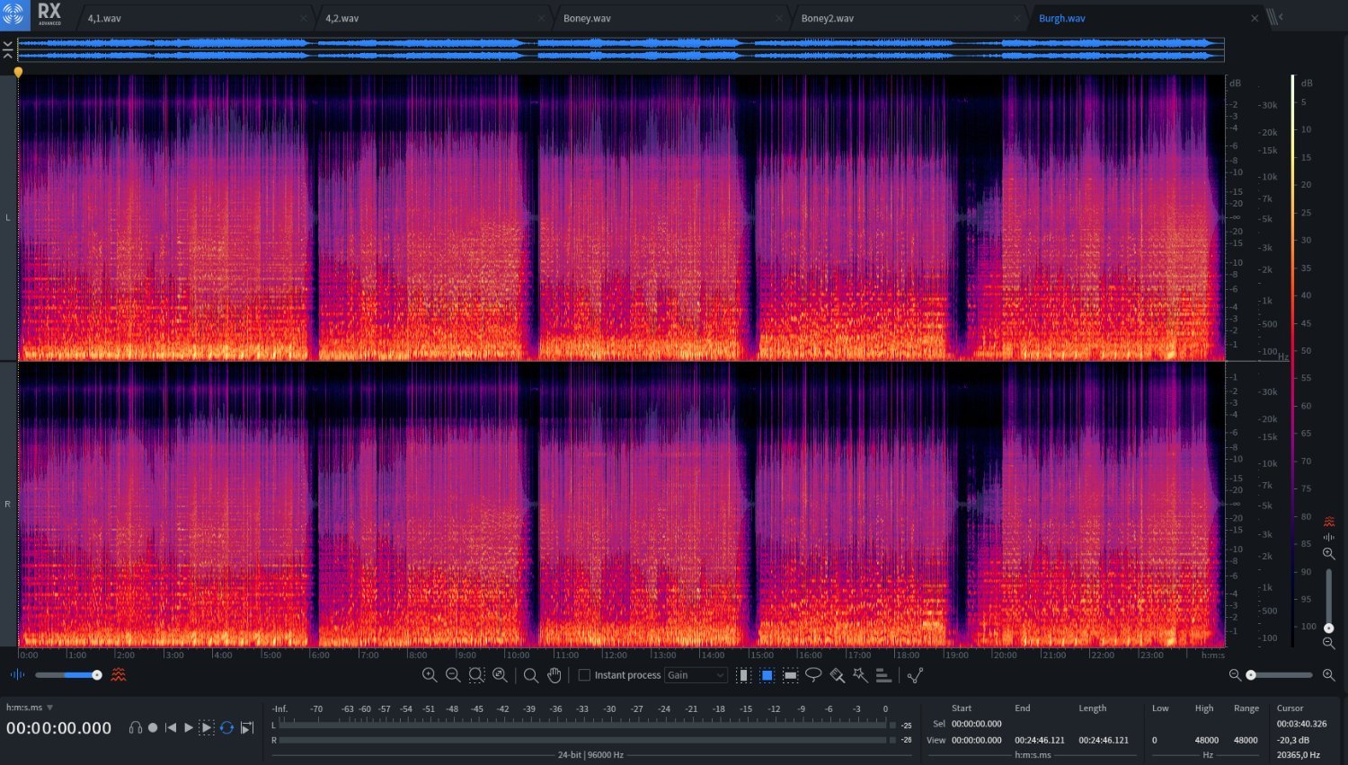

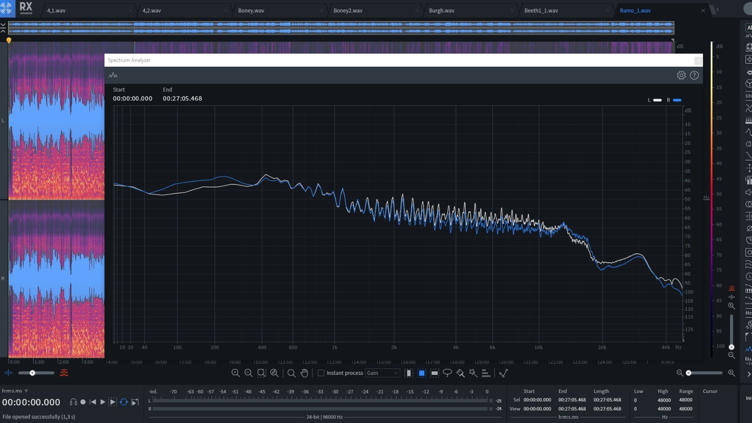

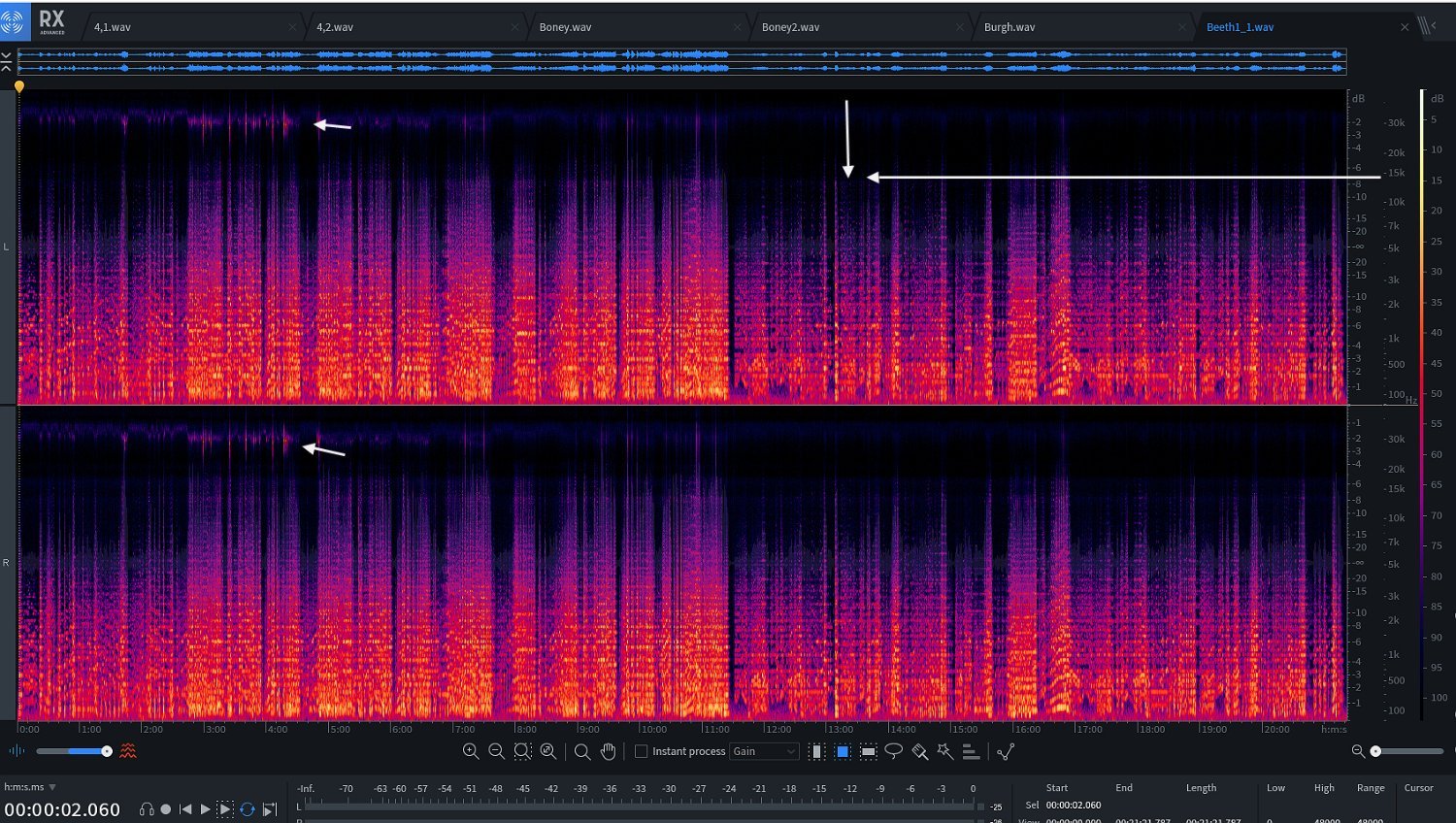

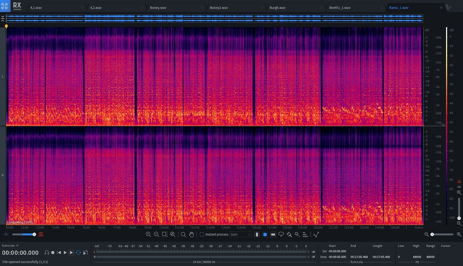

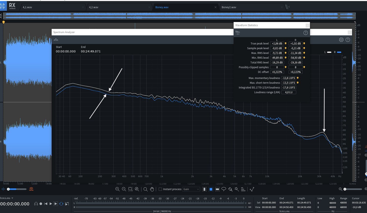

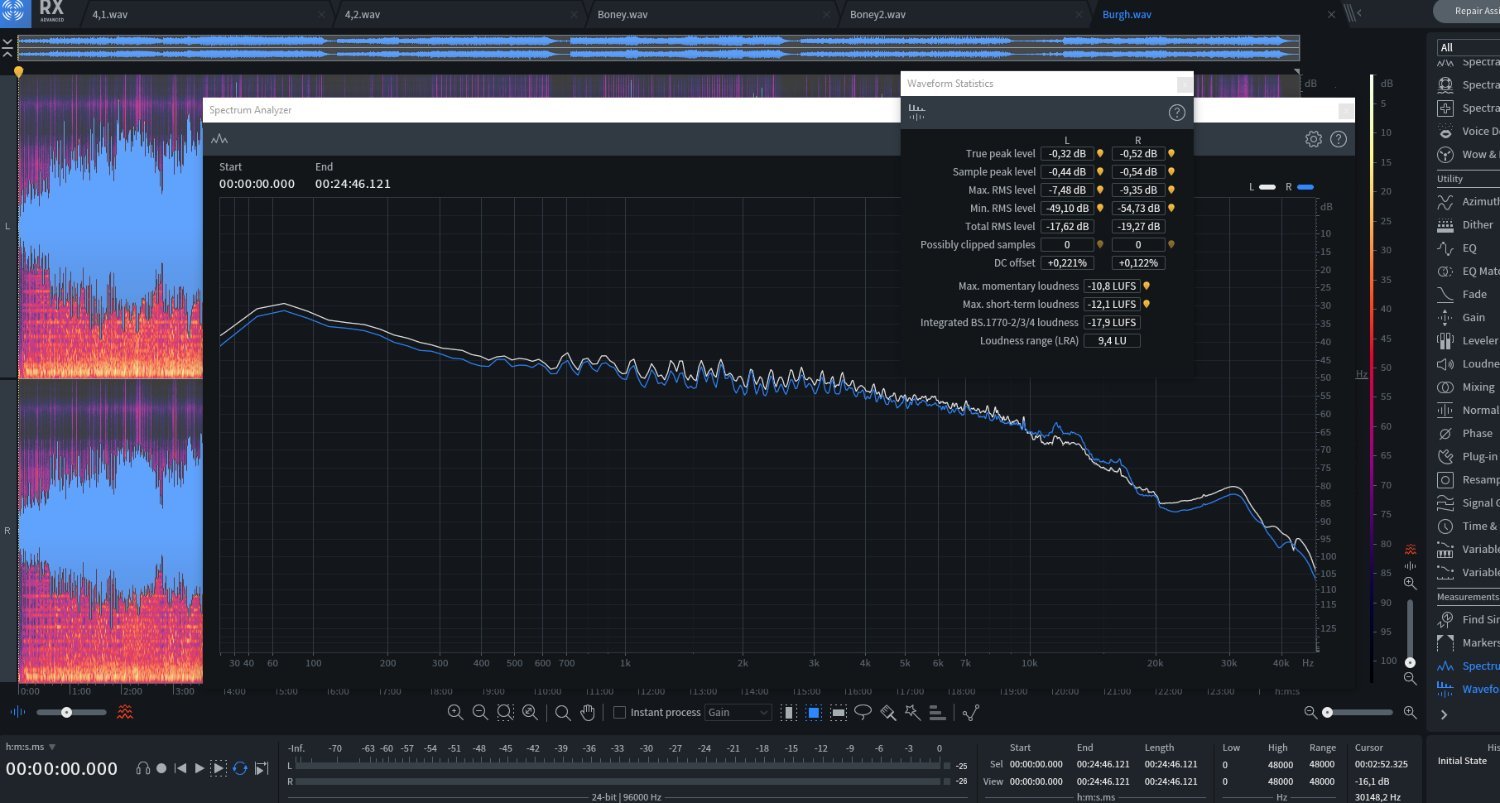

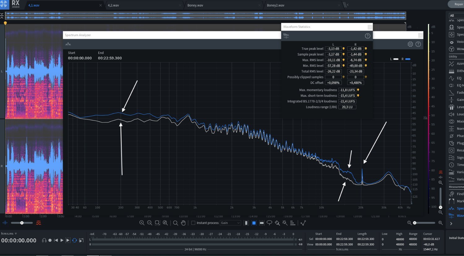

Выложу, но для полной оценки нужна оцифровка АЧХ с тестового диска. На счёт шашечек - мы тех. форум, поэтому  техническая оценка должна быть, помимо на "слух" и с "ветерком".
Повторюсь. Не слушал , лишь по спектрам прогнал.
Спойлер
APC - 2026.05.09 08.57 - 001.3d.jpgAPC - 2026.05.09 09.02 - 001.3d.jpgAPC - 2026.05.09 09.04 - 001.3d.jpgAPC - 2026.05.09 09.07 - 001.3d.jpgAPC - 2026.05.09 09.09 - 001.3d.jpgAPC - 2026.05.09 09.10 - 001.3d.jpgAPC - 2026.05.09 09.13 - 001.3d.jpgAPC - 2026.05.09 09.14 - 001.3d.jpgAPC - 2026.05.09 09.15 - 001.3d.jpgAPC - 2026.05.09 09.17 - 001.3d.jpgAPC - 2026.05.09 09.18 - 001.3d.jpgAPC - 2026.05.09 09.20 - 001.3d.jpgAPC - 2026.05.09 09.22 - 001.3d.jpgAPC - 2026.05.09 09.43 - 001.3d.jpgAPC - 2026.05.09 09.50 - 001.3d.jpg

Для окончательной оценки была бы нужна та же оцифровка, но с заменой картриджа на любой приличный фирменный.
Места нет больше, посоветуйте бесплатный приличный файлообменник. Могу цифрануть с ММ и МС головами приличного качества.

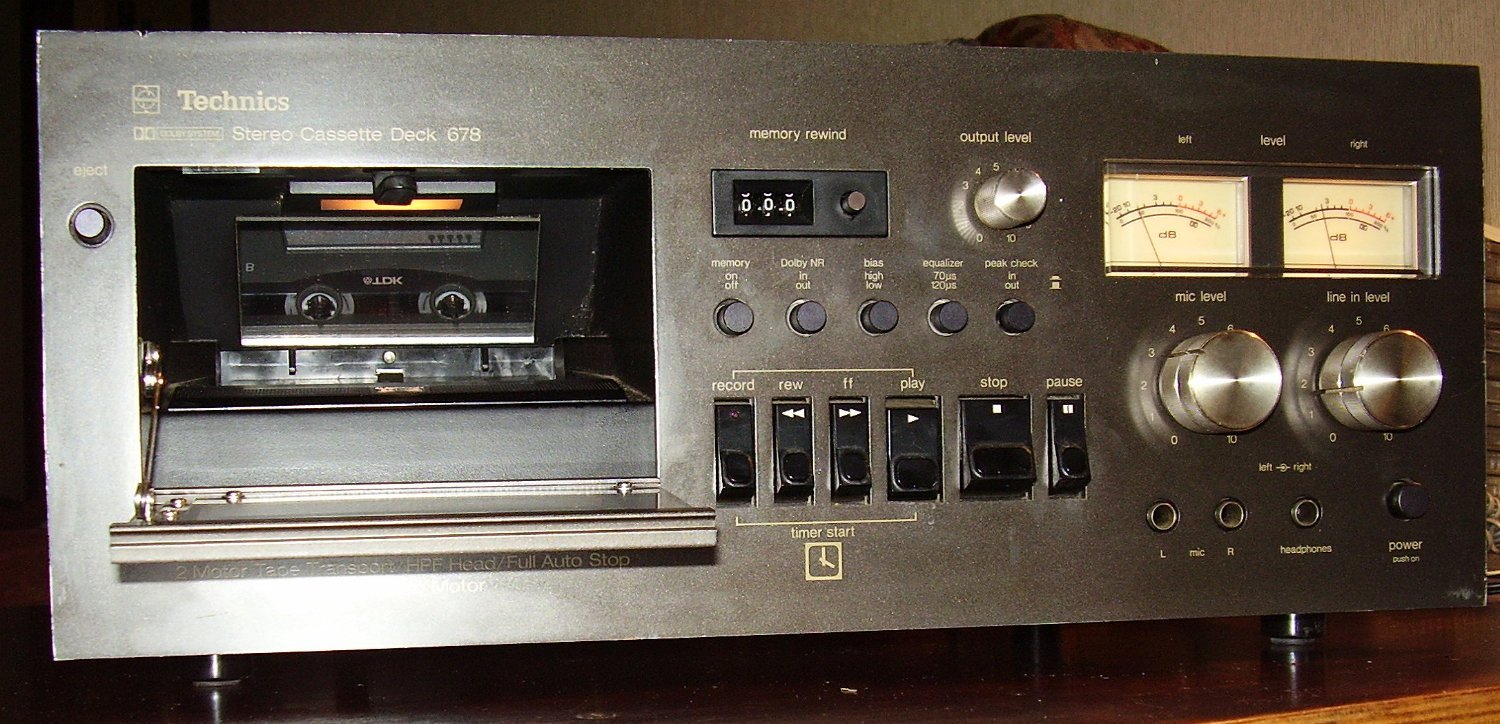

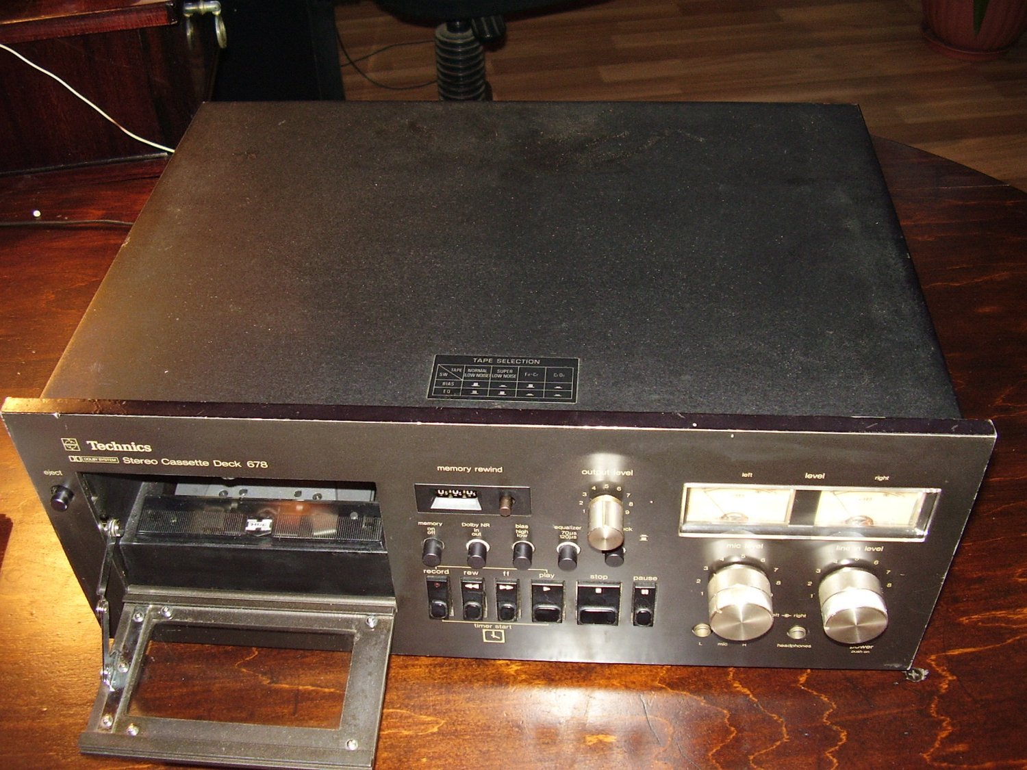

Тут вот у меня магнитофон есть, кассетный, приличный, у него АЧХ тоже режется на 16кГц, но играет, слушаю как соловья. Так шта...
Лучше бы помогли найти провода алюминевые 20-30 микрон, но в лаке. Можно было бы намотать легкие катушки и проблему решить таким образом.

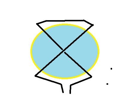

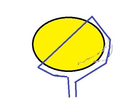

Там в японской голове есть отступ от иголки, маленькое L . У Сергея отступа нет совсем, катушка прямо над иголкой, т.е. кантиливер не участвует в формировании звука совсем, отсюда и низкая 3 гармоника.
5 часов назад, emelyan сказал:
К чему здесь я про ферритовый транс? Более всего меня удивило, это устройство подвижной катушки. Из увиденного - несомненно, один виток. Даже часть витка
Смотрел в микроскоп - несколько витков проводом 20 микрон, наверное можно уменьшить и облегчить систему.

Нету там никакого трансформатора, просто катушки из нескольких витков 20 микрон медь. Примерно как здесь.
