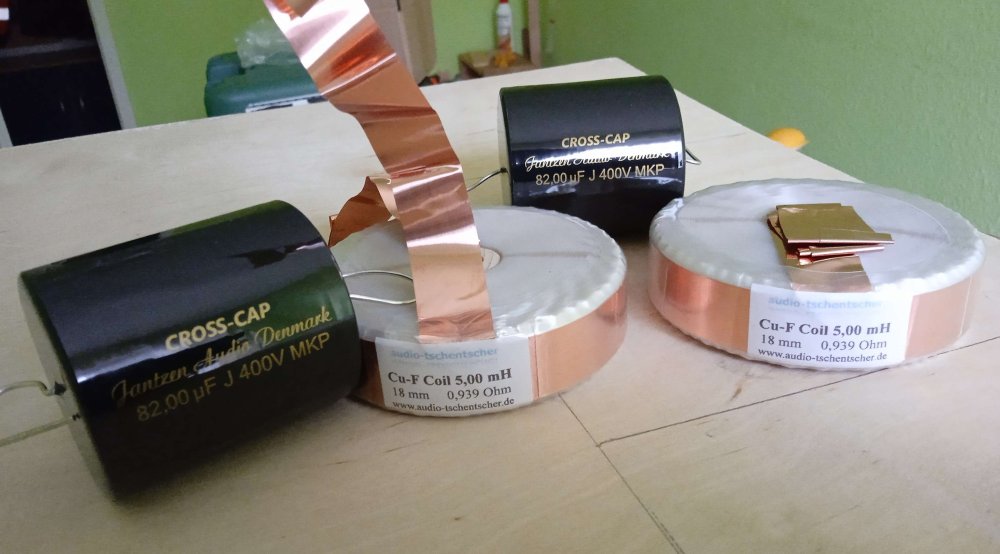

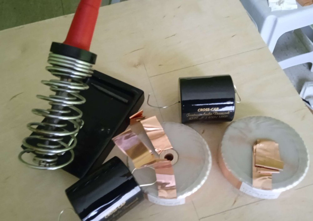

На этой неделе пришли аудио-специи для НЧ части акустики что работает у меня. До этого я снял фильтра с 3х Торнадо, теперь их надо назад вернуть. А новые я уже вчера установил в колонки.
Знатоки знают что получение миттель баса в акустике очень тонкое дело и в принципе не получается с конусными динамиками. Не получается захватить миттель бас у НЧ головки из-за импеданса и даже комбинированный динамик на НЧ+СЧ грешит точно таким же деффектом. Я об этом писал вскользь, но никто внимание не обратил. Грешат этим деффектом и панели на трясунах по той же причине т.к. трясун это по сути дела и есть динамик с рассчётом на механическую работу с поверхностью панели.
Появляется миттель бас в щитах где головку не напрягает импеданс и это преисмущества открытой системы от ящика. В моей конструкции 3х Тонадо стоит миттель тон головка без объёма работающая на пропеллер сразу. Вроде миттель бас и был, но оказалось не весь.
Очень солидно миттель бас воспроизводится панелью+Бабочка и даёт такие подробности в звуке что практически конус, каков бы он не был, такое не берёт. Удары палочкой ударника или средний барабан с пружинкой на нижней мембране всё эти звуки воспроизводятся от Бабочки. В принципе пожалуй и должно быть так произойти в подобном режиме работы панели с Бабочкой - нет расхода инергии на движение у панели как излучающего элемента и  нет "замыливания" звучания того или иного момента от такого движения, в вибрациях всё есть от музыки в информационном понятии, как оказалось. Теперь понятно почему в аудио пристрастии есть большие любители слушать только через наушники. Именно в наушниках и слышно больше чем у подвижной системы головок, т.е. колонок. Естественно с Бабочкой получилось хитро и как то самой цели заполучить такое не было, посто случай и самый удачный на мой взгляд.

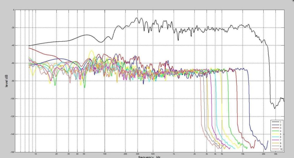

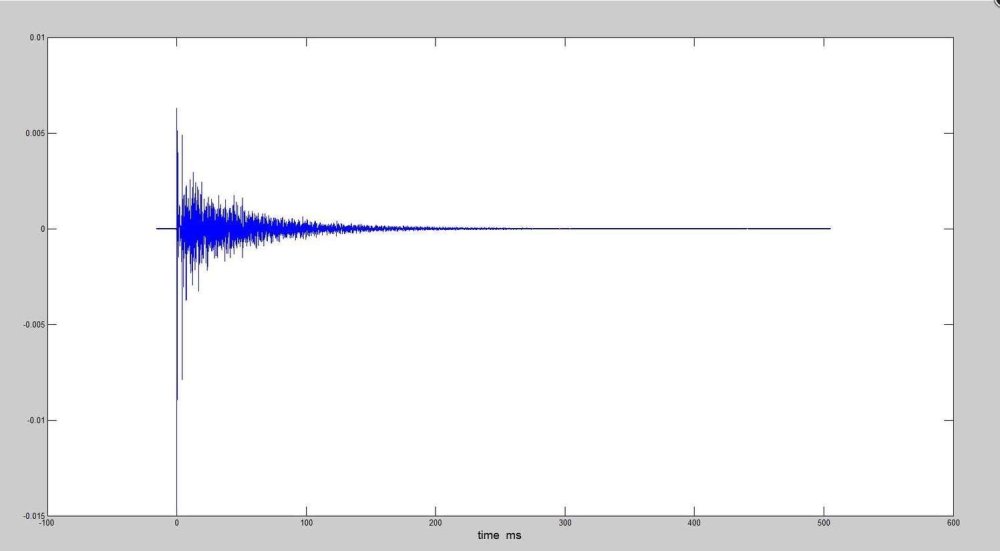

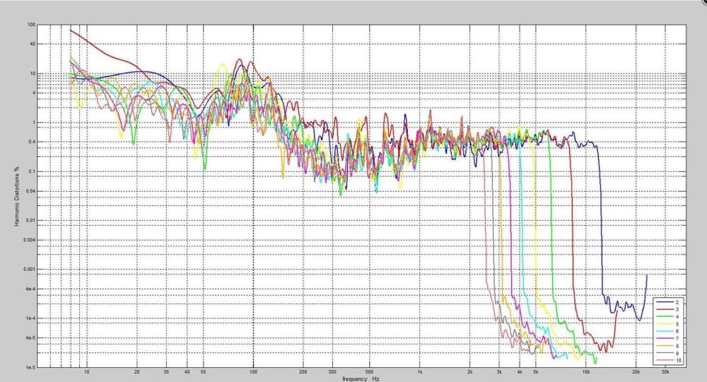

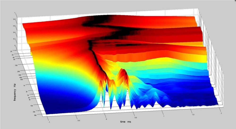

akustic, у меня проблемы с прогой, обновил Win.10 на РС прога запустилась, а вот лицензия заортачилась. Скоро мне придётся отключиться на неделю минимум и отослать РС к другу в Бонн, тот общал запустить эту каверзу. Я могу показать замер только одной из первых конструкций с Бабочкой что была с 4мя магнитами за панелью. Это явно не объективно ну раз хочется.

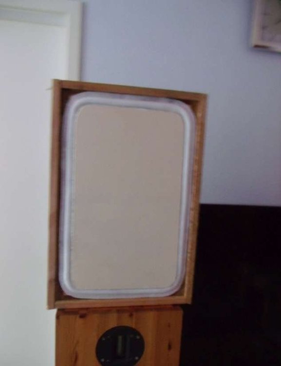

Не объективно и почему. Сама панель сотовый картон и частотам приходится "извращаться" транспортировкой вибраций через толщу этого материалла. Последняя конструкция Бабочки на передней стороне панели явно воспроизводит всё на много лучше, багаче и сочней, подробностей в звуке тоже стало больше. Но замер дело времени, сижу и жду когда у друга появится время для моего РС.
Менять прогу желание нет, т.к. это работает с матлабом и выдаёт очень интересные результаты, допустим об отклонениях акустики по фазам. Мне с моей акустикой это мало что даёт, ну разве что показать что всё Окей у меня, как не крути эта конструкция явно ШП по своим возможностям в АЧХ и по звуку. Мне эта акусика очень и очень по нраву, и главное реализовалось всё что дала электроника.

Ну хочется то увидеть именно то о чём Вы так восторженно отзываетесь.
А если оценивать во этим графикам, то без Z(f) нет полного понятия. Но и без него видно что ни какого преимущества перед обычными системами нет. АЧХ, особенно если обратить внимание на разрешение по вертикали в 20 дБ, вообще то совсем не очень... Т.е. хуже и кривее обычных.
Мне вообще то кажется что сам принцип имеет право на жизнь, но сотовый материал точно не подходит. Если Вы хотите "запустить" в панель продольную волну, то сама панель не должна быть очень жёсткой. Должен быть некий компромисс между податливостью и жёсткостью, чтоб избежать резких провалов и пиков На АЧХ.
Я постараюсь АЧХ заиметь в замерах. Хотя сам слишком много понимаю что всего этот замер не скажет и даже близко. Сама система работает с повышеным разрешением и чистота звуков правильность окраса ноты или тех же ВЧ, а они настолько резко отличаются от тех что могут пищалки что это небо и земля.

akustic, я выпустил один момент. Эти графики от колонки которая  имеет поршеневое возратно - поступательное движение, там и резинки одно стороная выпуклая под такую работу. Ход этой системы не большой и даже сказать трудно на сколько ...мм. Но есть одна особенность системы - катушка Бабочка в блоке магнитов само центрируется. Это даже видно при закороченных выводах катушки. А при проверке на реакцию как микрофона эта система побила все ожидаемые воображения. Для сравнения был выбран динамик с такой же индуктивностью как у системы Бабочки, им оказался динамик величиной 8". При подключении к выводам катушки замерялась переменное напряжение на ней с помощью мультиметра при функции фиксирования максимального возникшего напряжения. Показания отличались в 9 - 10 раз, если 8" ловил даже звук мотора машины за окном, то Бабочка в принципе везде молчала не реагируя на тестовый сигнал в одних и тех же условиях. И в тоже время как динамик система Бабочка на 60% как минимум воспроизводила больше звуковой информации. Вот это пока для нас загадка и по моему ещё долго ей таковой оставаться.
