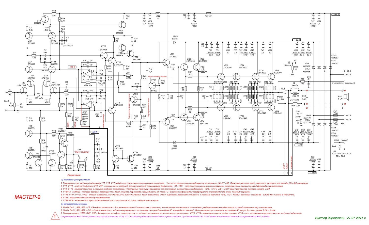

Интересно , реальность , описанная АМЛ в своенй статье , как соответствует современным понятиям линейности ?
При всём уважении к АМЛ, как к пионеру звукоусиления, Бриг, мягко говоря, неудачен. Разбирал, могу ещё: коррекция крайне неудачна и убивает петлевое. Технически, потому, что АМЛ решил линеаризировать ВК и применил схему с "тройкой" Шиклаи. А эта схема неустойчива. Чтобы угомонить ВК, пришлось убить коррекцией петлевое в УН. Отсюда - рухнула линейность.
Как человеку, мне очень жаль. Лучше бы получилось. Но, как техник, я должен говорить правду: не вышло. Для этого ему нужен был симулятор. Но он пришёл слишком рано.

Вне всякой зависимости от Сухова, Ку подчиняется закону 1/ф. Но плакать бестолку. Зная про 1/ф, мы просто всё внимание обращаем на набор усиления на 20 кГц. Можем 170...195 дБ. Это просто немыслимые величины для воспитанного на лампах/германцах человека, такого, как я. Но технически достижимые, да и усилители устойчивые.
Чисто входной импеданс ВК ёмкостной, но говорить о вине его одного в падении усиления нельзя. Есть высокоомная точка выхода УН/входа ВК. К ней приложены все ёмкости этой точки:
коррекции, как самой большой,
Скб минимум 4-х транзисторов: 2 - УН, 2 - 1кВК.
В ВВС-2011 АЧХ из-за этой точки ломается на 13...16 кГц. Тоже не горе: набираем усиление ОУ или транзисторами.

    • При всём уважении к АМЛ, как к пионеру звукоусиления, Бриг, мягко говоря, неудачен. Разбирал, могу ещё: коррекция крайне неудачна и убивает петлевое. Технически, потому, что АМЛ решил линеаризировать ВК и применил схему с "тройкой" Шиклаи. А эта схема неустойчива. Чтобы угомонить ВК, пришлось убить коррекцией петлевое в УН. Отсюда - рухнула линейность.    Как человеку, мне очень жаль. Лучше бы получилось. Но, как техник, я должен говорить правду: не вышло. Для этого ему нужен был симулятор. Но он пришёл слишком рано.

    • И вот что там ещё смешного. Ку входного каскада при 47к/0,2к в ООС - 47,5 дБ. Смотрим, что, вообще, творится:  На частоте 20к всего усиления - 52 дБ. Точнее:  8 МГц частоты единичного усиления делить на 20 кГц равно 400 раз = 52 дБ.  Тогда глубина ООС на 20 кГц определяется простым вычитанием 47,5 дБ из 52 дБ = 4,5 дБ. Это значит, что продукты нелинейностей подавлены, но на 45% вместо тысяч раз.  То есть, искажения заданы уже на этапе проектирования.
