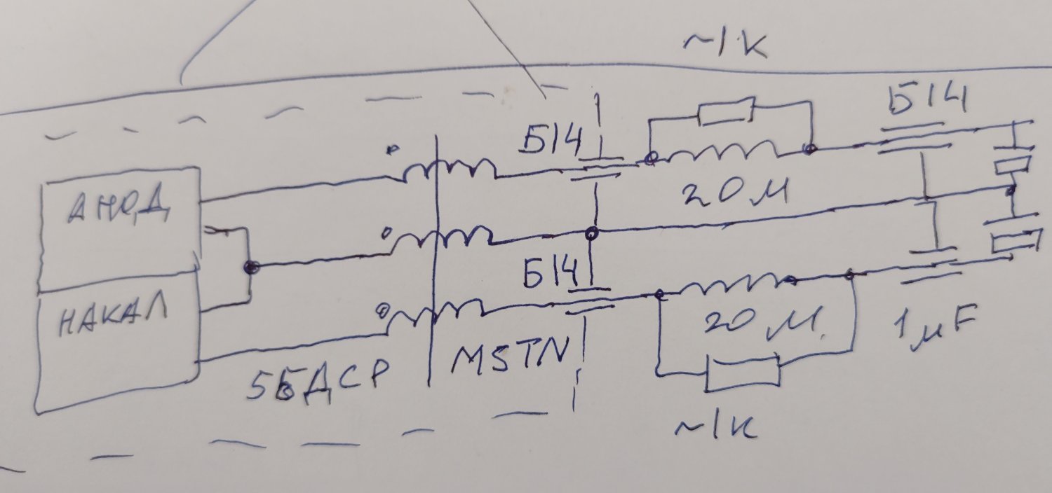

Пробуйте. Несколько витков в три провода с достаточно толстой изоляцией (меньше емкость). Проходные Б14 на 500В, маленький проходной - SMD 1 мкФ. Далее электролиты, по желанию. БП - в зкран. Дроссели стандартные экранированые. Резисторы обязательно, иначе получим высокодобротный контур. А проверить вам нечем, без генератора. На сердечнике не экономим, что-то от 25 мм внешнего. Можно сделать два.
Далее схема от дуеров, не совсем то, ибо продольную не фильтрует. И да дроссели надо ортогоналить.828.thumb.jpg.b89ca60b5d205a0aa9880eb5d0def028.jpg

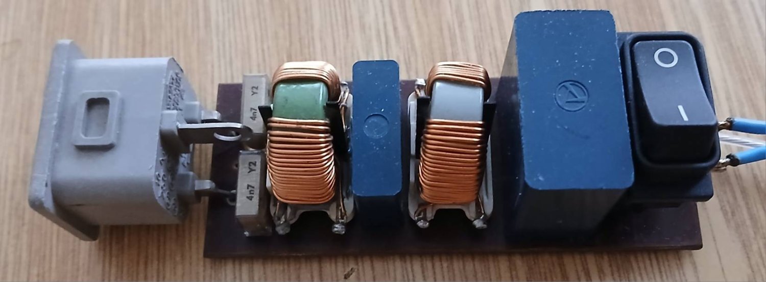

Собирал сетевой фильтр, повторив схему с "мёртвого" промышленного преобразователя. От туда и детали.
При его подключении к ИБП становилось только хуже.
Разместил на П-образном листе металла. Есть крышка, дюже дырявая. Нет, не включал. Надо по делам отвлечься.

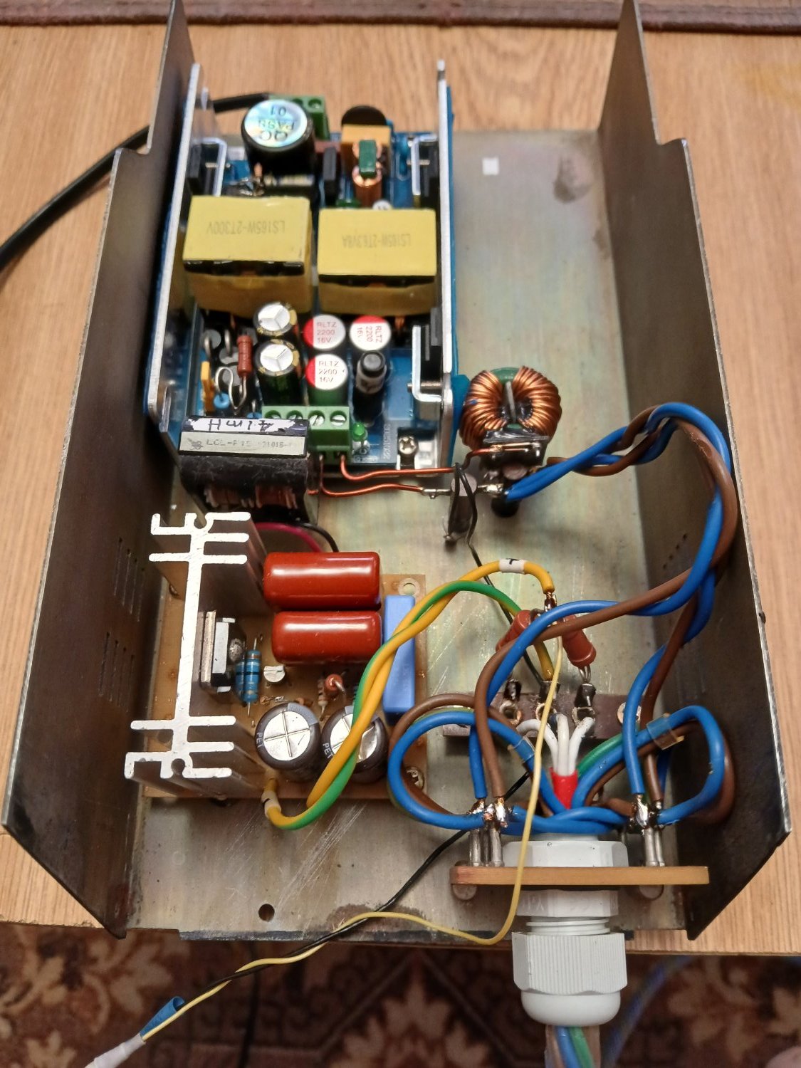

p.s. после установки Агрессора на П-образное железо, "назойливые сверчки" заметно поубавились. Железо посажено на минус ВВ секции после электронного дросселя. Теплоотводящий корпус на железо через резистор 10 Om.

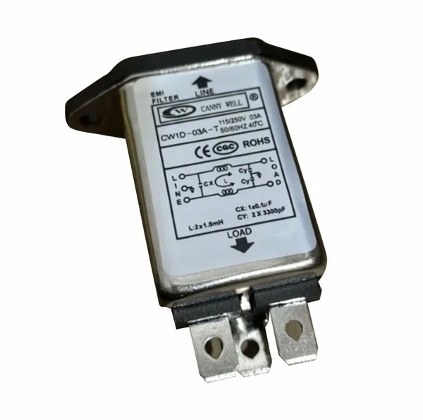

Обратите внимание - все фильтры на продажу в железном корпусе и ЗЗ. А фильтры в устройстве типа адаптер - чтоб не гадить в сеть.
