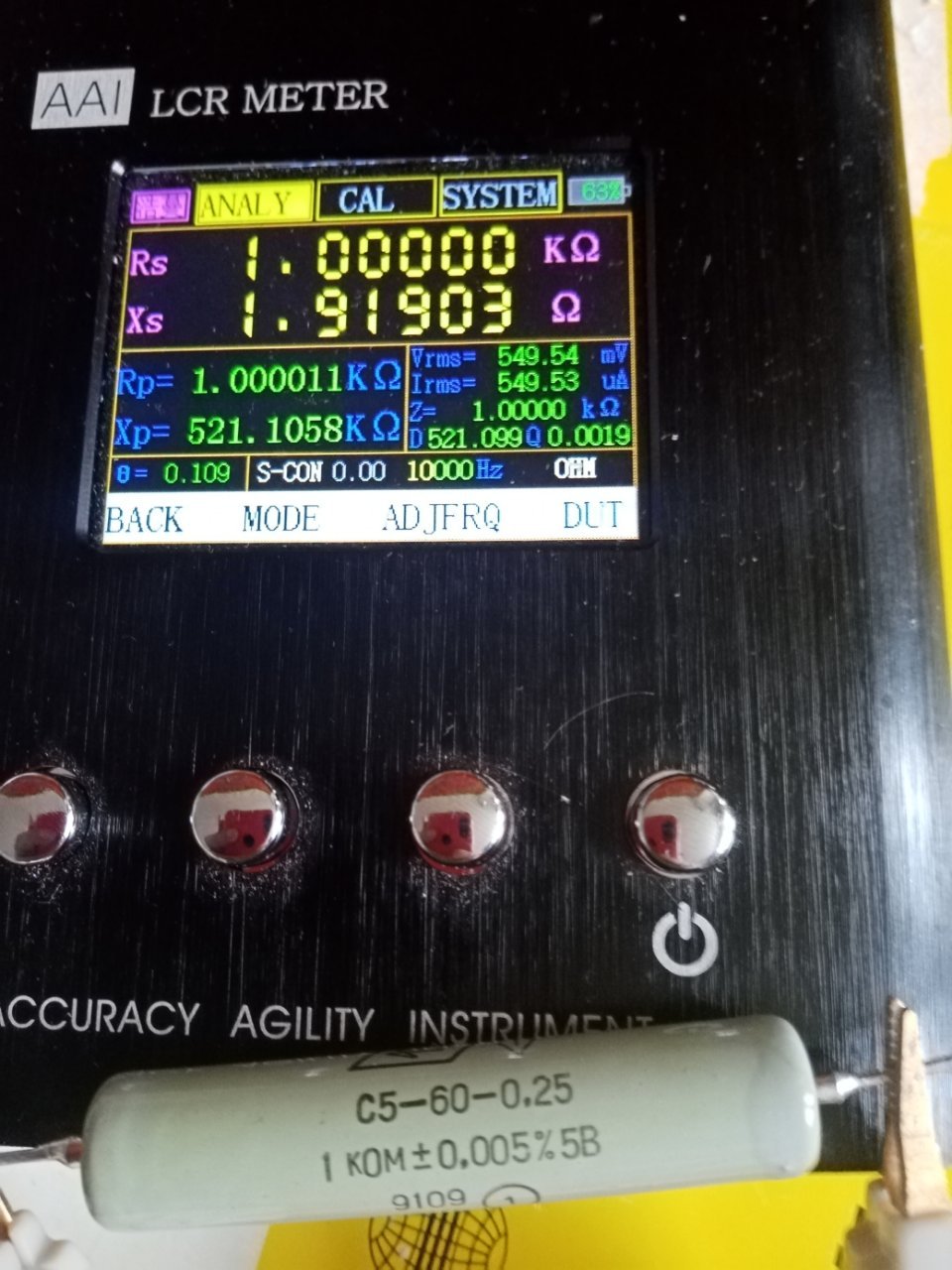

Если у кого-то есть профессиональный настольный рсл метр, вот интересно было бы сравнить по точности измерений с этим китайцем. Функционал конечно хороший за такие деньги, точность  тоже вполне, раньше стрелочниками пользовались и никого не смущало, а теперь точность лучше 1% уже не комильфо?

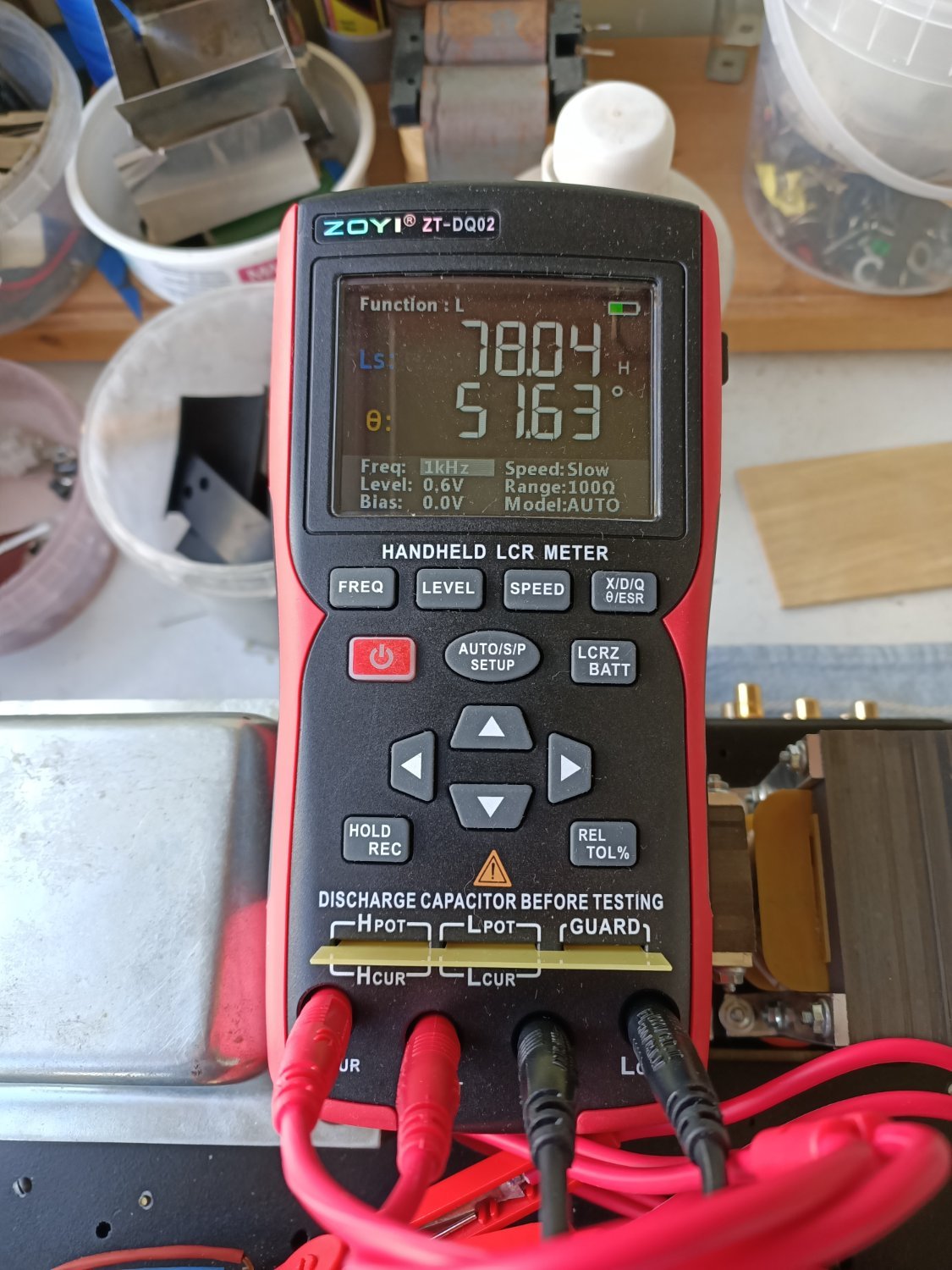

 В теме пробегала инфа: Или Зойка, хвалят.
Тех. характеристики Зойки и UNI-T  UT622 схожи. Отзывы как правило отличные.
UNI-T  UT622 до 100 мкф, посмотрел в инструкции.

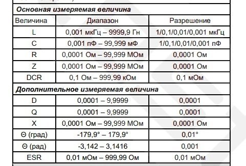

18 минут назад, ТаргеТ сказал:
Вы видимо перепутали микрофарады с милифарадами. Диапазон емкости у UT622 до 99,999 мФ  (1 миллифарад = 1000 микрофарад)

3 часа назад, Андрей.С сказал:
Верно, вскользь глянул.
Вот нашел на зойку ZOYI ZT-DQ-02
Технические характеристики:
- Индуктивность: 0-100 Гн
- Ёмкость: 0-10000 мкФ
- Сопротивление: 0-20 МОм
- Тестовые частоты: 100 Гц / 1 кГц / 10 кГц / 100 кГц
- Уровни тестового напряжения: 0,1 /0,3 В / 0,6 В
- Точность: 0,3%
- Выходной импеданс: 100 Ом
- Внутреннее сопротивление аккумулятора:
- Напряжение: 100В
- Сопротивление: 0,1 мОм- 200 Ом
- Точность сопротивления: 0,5%
- Точность напряжения: 0,2%
