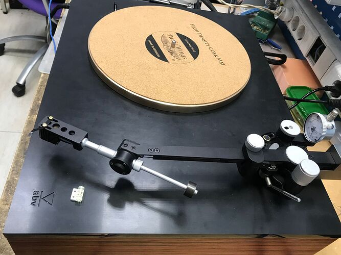

Немного не успел 🙂, поскольку совершенно правильный тонарм Е. Комиссарова стоит несколько тысяч евро, нашёл очень простую альтернативу у Банковского, делается без инструментов практически. Сам не держал одноопорники, но людям настраивал оригинальные, особенно клираудио, настроить ладно, можно, но смотреть, как они работают особенно с новодельным винилом, прямо больно, ну и коробленный времён заката, после 70-года.

Обычный, поворотный, только вестигальный, как дайнавектор, с пружинным противовесом, без груза, с возможностью менять vta на ходу и с прибором показывающим угол, исключительных потребительских свойств, и звука, чудо!
Зеро 100 погремуха, несмотря на именитое и легендарное имя.
У С.П. Банковского тоже самое, без груза, вестигальный, т.е. совсем правильный.

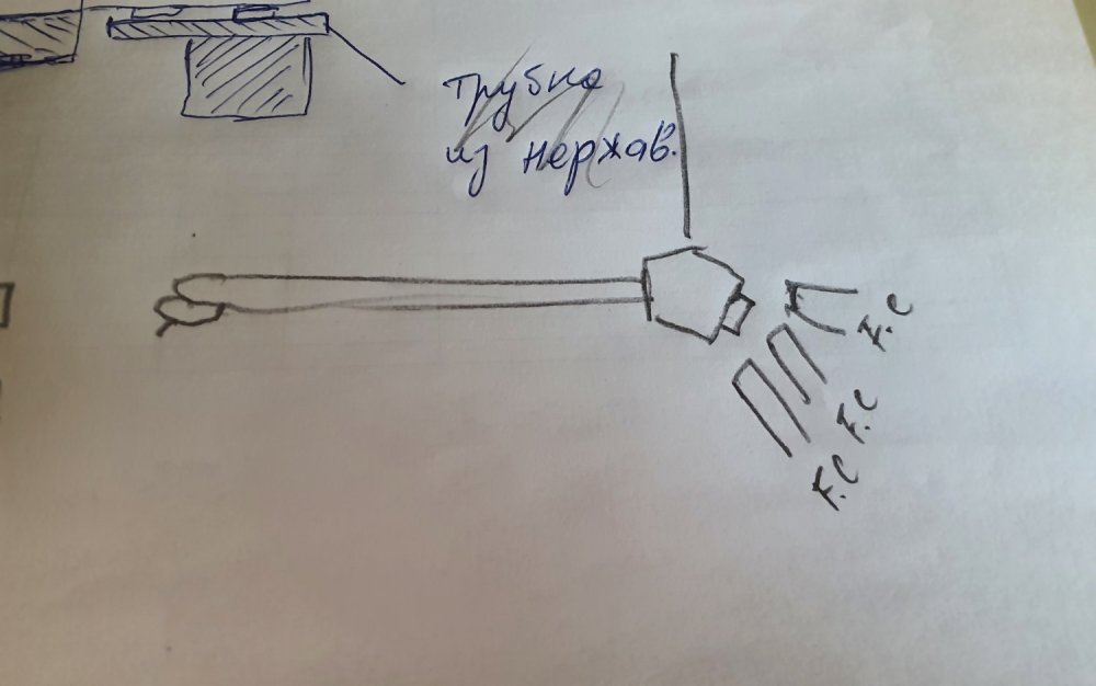

 Значит надо сделать пружину в магнитном на подвесе без груза и будет вообще "супер правильный"..но кажется это невозможно на подвесе
ПС до Шредера никто не делал на подвесе с магнитным? Думаю он просто запатентовал первый
40 минут назад, BAA сказал:
Есть такая штука, магнитный подвес. Одна беда, обратной связи требует...
т.е?
Ввиду активации специалиста воздержусь, извините. Примерно как предложенный вами электромагнит, только с управлением по положению.
как хитро все...может магнит под углами ставить ,а  нижним FC регулировать подъем тонарма до нужнога угла?
F.C. 2..3..10 магнитов и поднимаем удерживаем тонарм. Не знаю не уйдет ли тонаом в бок куда, пока просто мысли.  Не, бред, вращаться то вправо влево как тонарму...

Совершенно верно, оно, придумано в 50-е и те тонармы до сих пор очень популярны.
Всё от Елаков, мотор, ролик, механизм выключения - переключения, подвес, всё, кроме Узла вращения, он невероятно качественный и тоже разработан Комиссаровым. В ваших краях был Мастер Кестас, но его уже нет, к сожалению, он делал очень качественные узлы для 124 торенсов, для 301, 401 гаррардов, для комонвэллов и ленок, так вот сейчас ребята делают много лучше, с алмазами в узле, с особыми шариками и т.д.
Кстати, уже сотни вертушек подобных сделано на этом механизме, давно слежу за Сергеем в вконтакте, подписан.

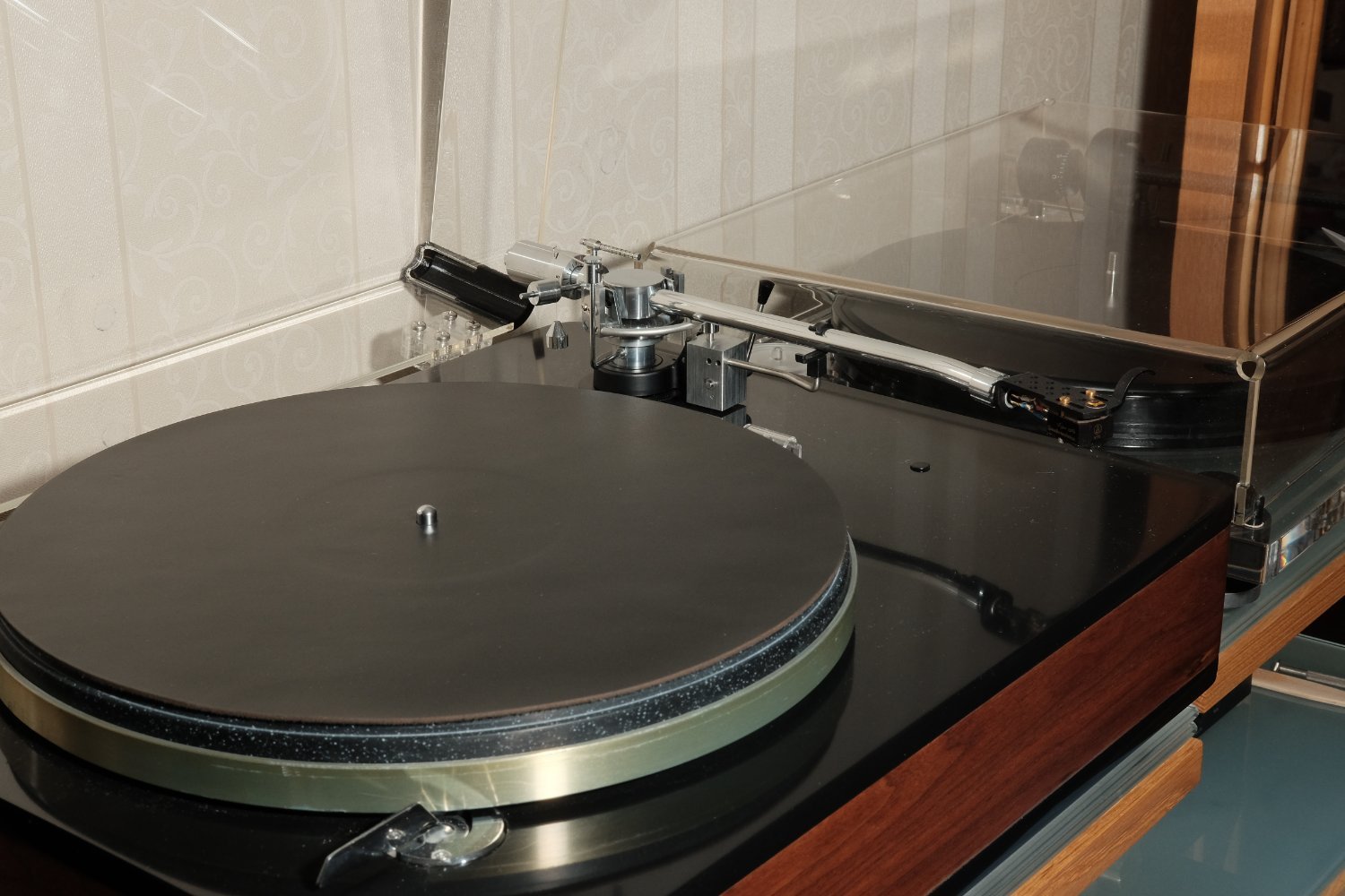

купил себе элак мирафон 22ой, там опорный диска лучше чем на 50ке,  и нет глупостей как механики для ченджера. Запущу на штатном тонарме пока. А на фото что камень еще проложен под матом?
Правильно. У меня тоже мирафон 22 был донором. Родной блин тонкий и у меня SAEC 308 не хватало опускания вниз тонарма, поэтому заказывал из акрилового искусственного камня, выточили на ЧПУ, а сверху мат из тонкой кожи. Посчитал, что это лучше чем два толстых резиновых. Звучание никоим образом не портит.
вас понял, я еще не ставил свою головку, там вта 30С. Неизвестно как что. Брат на элак 50н денон 103 поставил, вта подошел с ее 20С
