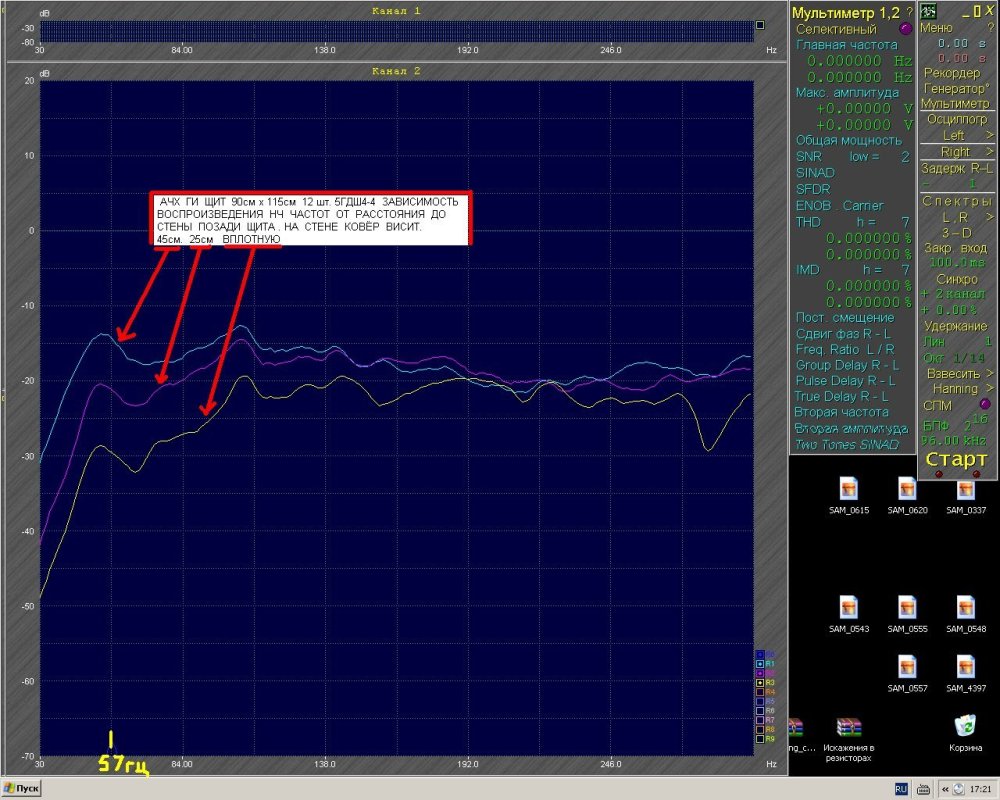

Есть АЧХ ГИ на 12шт 5ГДШ-4 снятые не мой, с соседнего форума, но тоже в комнате. Это всего 12 шт и щит немногим больше вашего.
1 час назад, Agats сказал:
неплохая ачх где 25см
А у 2а-9 лучше, тем более у 2а-11.
Да даже у моего 8гд1-ррз в ОЯ с пас 240л  50гц запросто!
Правильно ли я мерил или нет, но генератором намерил резонанс ящиков по памяти в районе 40гц.
Сколько минус дб не знаю.
Что дают ГИ щит для звука совсем не представляю.   Полнейший пессимизм.
