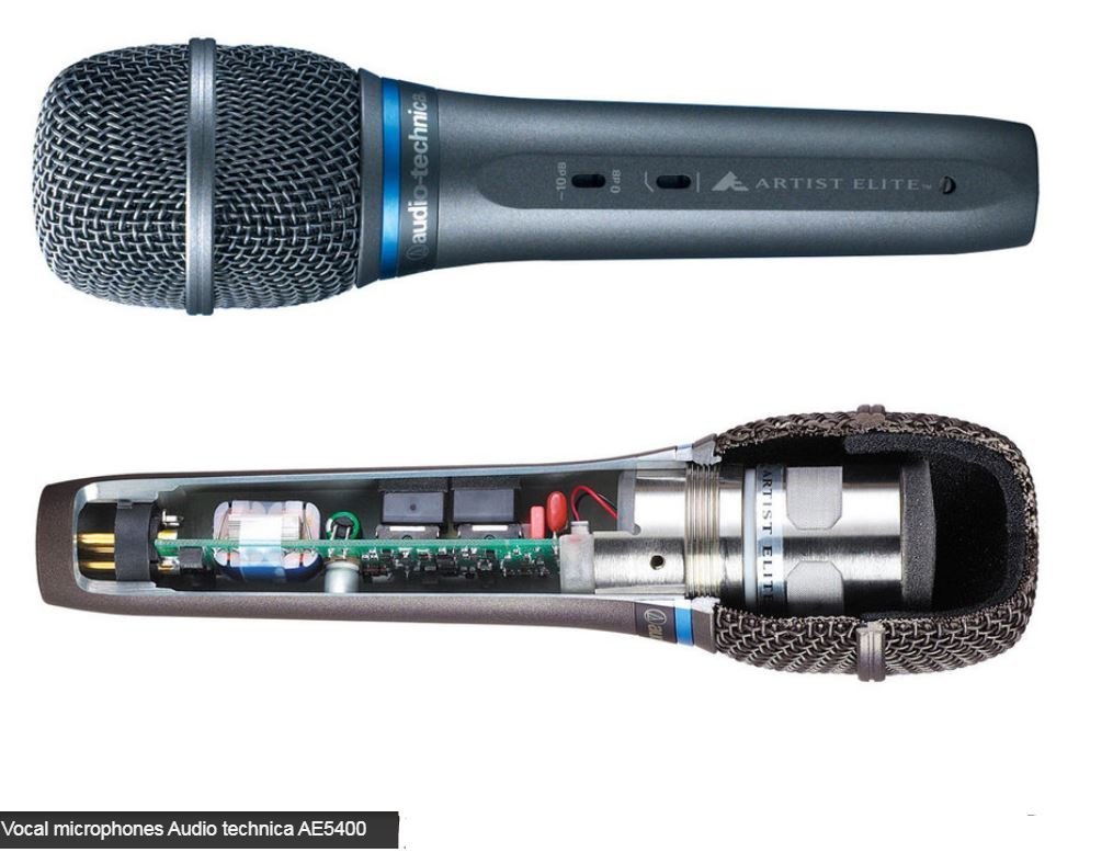

Конденсаторный микрофон в корпусе динамического Аудио Техника AE5400.

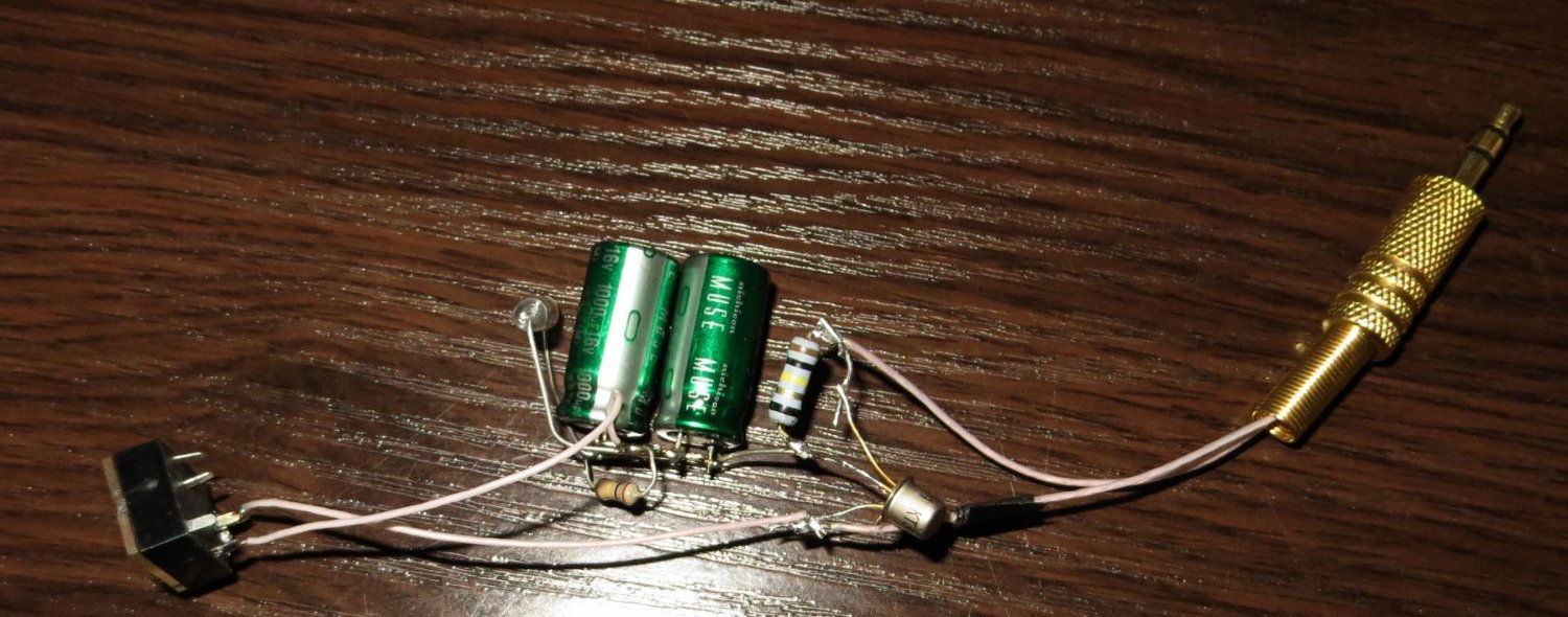

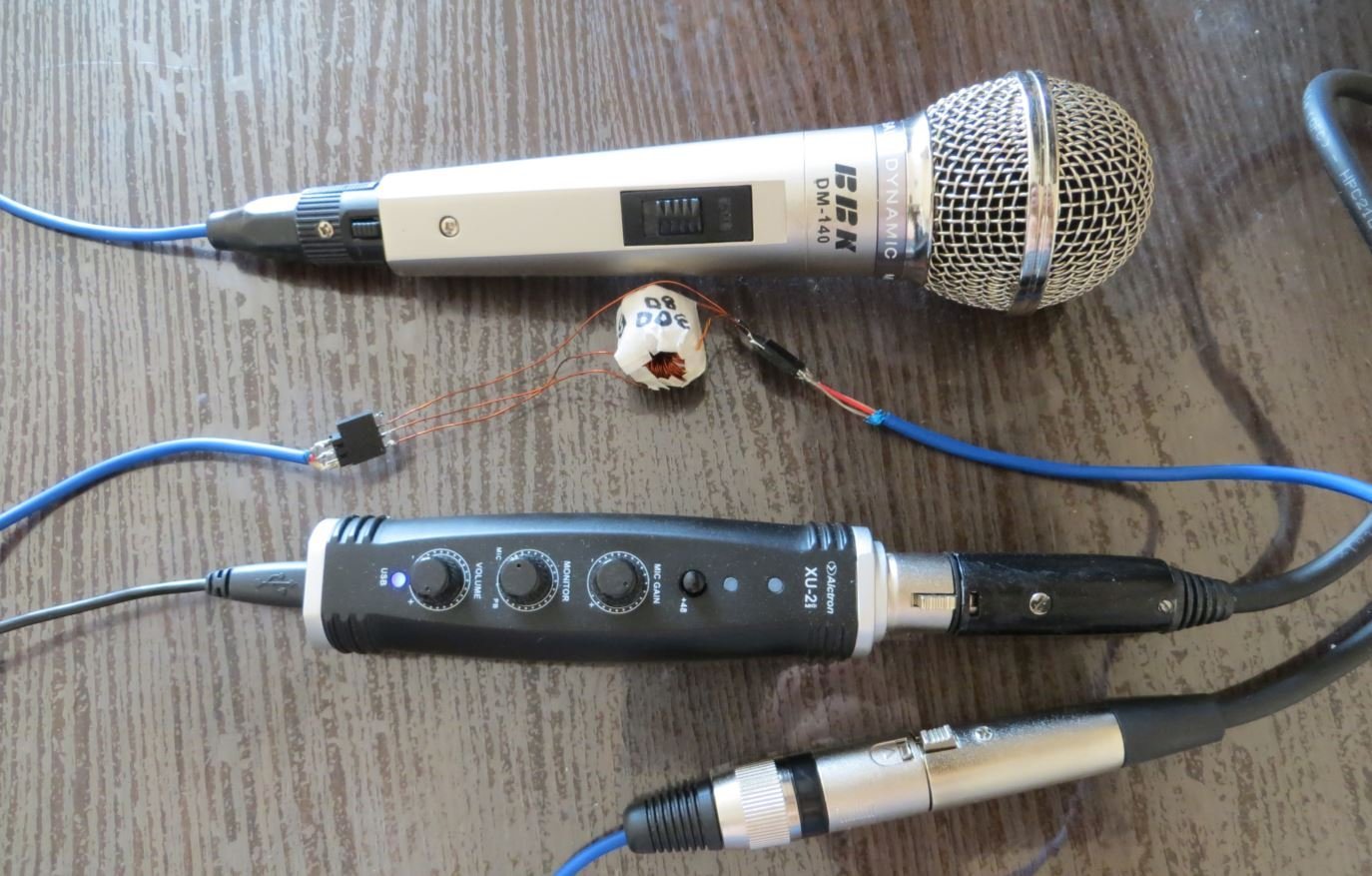

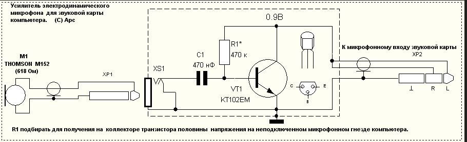

С динамическими микрофонами можно попробовать, но там одного двух транзисторов достаточно.
С трансформаторами тоже пробовал - качество улучшается
