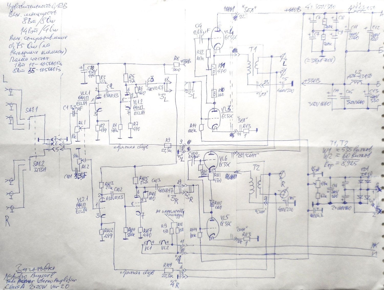

14 часов назад, Xрюн222 сказал:
Адью Ноты от Питера К. - две 6ф3п параллельно (в штатном пентодом включении, разумеется), триоды в СРПП, общая ОС с вторички. Конечно, связь через С, "без паштетов".
15 часов назад, U.L.F. сказал:
Вообще  непонятен смысл такой схемы. Параллелить 6Ф3П... Зачем? А СРПП там только чтоб одна половинка в воздухе не висела? По моему смысл делать усилитель на 6Ф3П, это именно сделать два каскада на одном баллоне или сделать пушпулл с изящным решением когда всего два баллона, но при этом и выходной каскад, и усилитель напряжения , и фазоинвертор. А параллелить... Есть же другие лампы.
Для увеличения выходной мощности, Петя постоянно параллелил, в интегральниках отто и соро, в оконечниках Р 1 и Р 2, на EL84 и 6L6 соответственно, и глядя на Хирояши, как всегда, тот параллелил 2А3, 300В, чтоб уж совсем мало не было. У СРПП более низкое выходное сопротивление, тут тоже подражал Кондо, но позднее перестал.

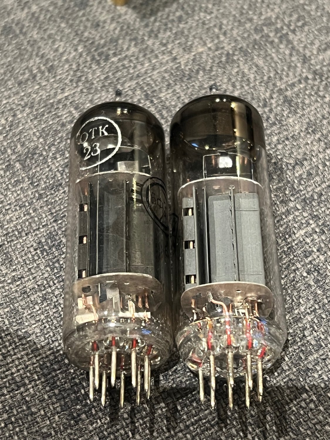

5 минут назад, W_L сказал:
Кто-либо пробовал 6Ф3П, как на фото, слева ?
Два уся прикомповых делал на таких дочери и внуку, ни чего особенного.
1 минуту назад, Юрий_Б сказал:
Значит пока продолжат на полочке лежать, думаю руки дойдут

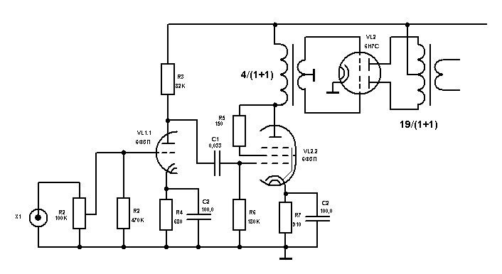

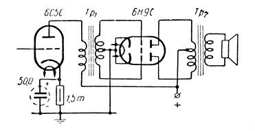

Некая вариация - пожалуйста. Между прочим, интересная весьма идея. Я хочу когда-то сделать усилитель на 6н7с. Правда в SE.
И его предполагаемый "родитель"
23 часа назад, Stan Marsh сказал:
тоже известный
Сетку пентода вторую бы на катод через конденсатор, лучше будет.
Вот, кстати, какая 6ф3п полезная. В качестве с двумя разными лампами в баллоне для мощного драйвера.
