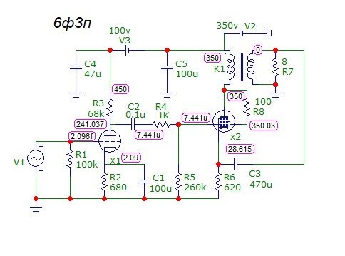

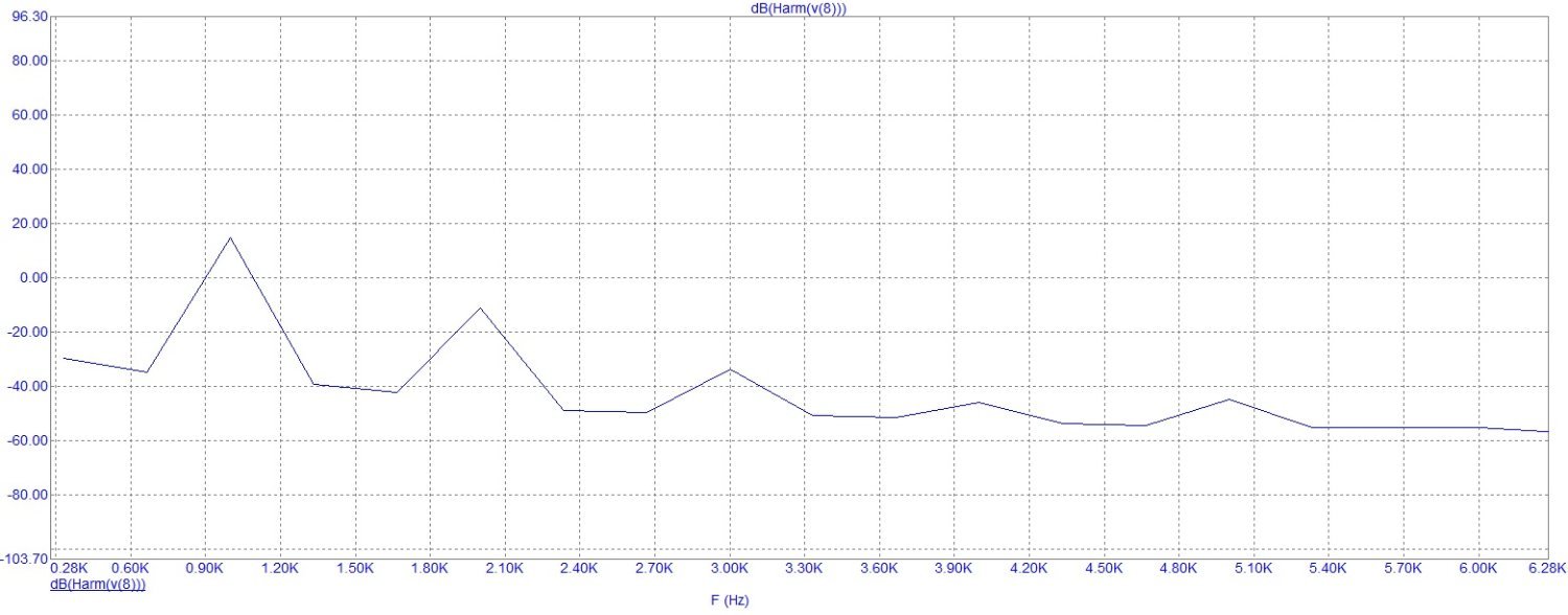

ну вот вариант практически классика , только с двойным источником питания .
при токе на одном канале всего 50ма , блок питания сложностей не представляет
при тех же 1.5 ват выходной вполне хороший спектр гармоник , без ооос

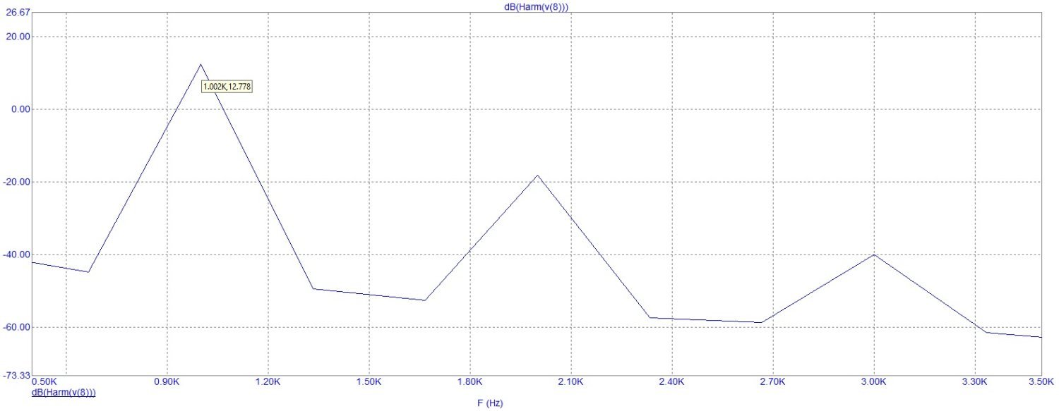

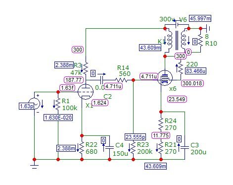

22 часа назад, volli сказал:
вот пожалуйста .
схема по Манакову , с напряжениями и токами
график гармонических искажений , при входном 0.6 вольт .
следует помнить , что в симуляторе мы имеем идеальный твз , и идеальные лампы .
о каких 2.5 ват выходной , с кни 0.5% рассказывает Манаков и члены его секты я не понимаю .
если только эти данные в их снах

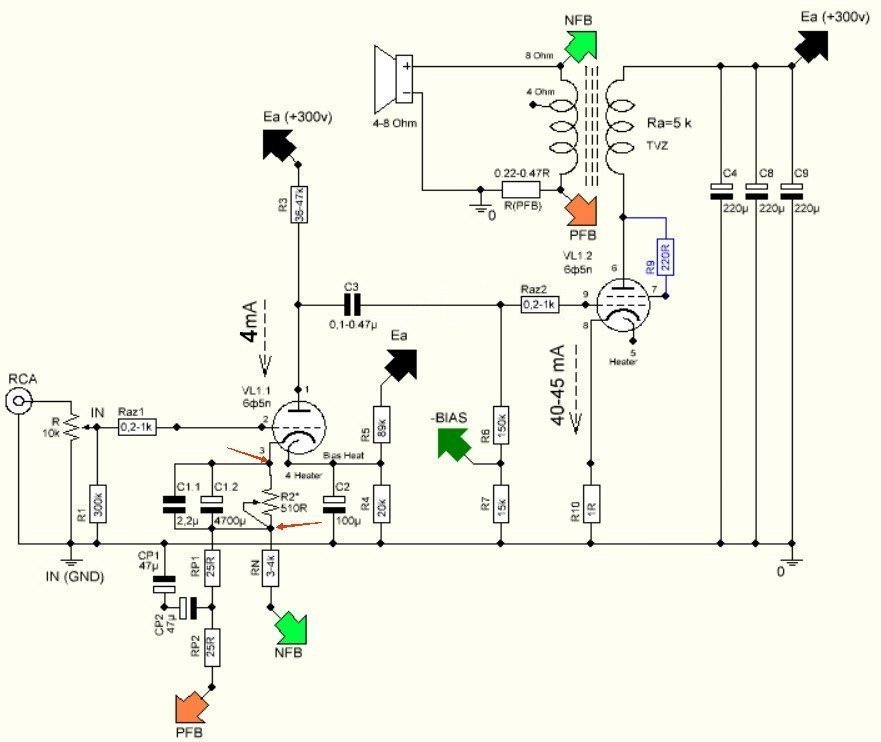

По моему у Вас не совсем правильно выставлены режимы, которые приводил МАИ.
Вот, почитайте ещё раз
пост 3833
https://audioportal.club/threads/usilitel-6f3p.3622/page-192
Как правило, МАИ приводил список используемых приборов.

1 час назад, Kutun сказал:
вот пожалуйста .
Если не сложно, попробуйте эту схему в симуляторе проверить...только 6ф5п лампа...
У меня такой собран по взрослому... В формате моноблоков... Звучит ну очень хорошо... Один из моих любимых и часто работающих в стойке усилителей...
Очень буду благодарен... 🤝
1 час назад, volli сказал:
пост 3833
На сколько можно доверять "симуляторам"?
Что значит не совсем правильно?
Номиналы резисторов , анодное , все чётко по схеме по вашей ссылке на статью Монакова
