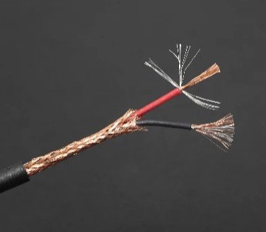

Давно перешёл на полностью самодельные межблочные кабеля. Фаворитом долгое время были межблочники из японского кабеля ACROLINK 7N.
Покупал кабель метрами на отрез и паял из них межблочные кабеля. А Также дербанил их на проводки для внутренней разводки усилителей.
Покупал через е-вау в Японии. Дорого, долго ждать. На авито периодически продают, но можно нарваться на подделку.
Самое главное не очень удобный и крайне дорогой провод.

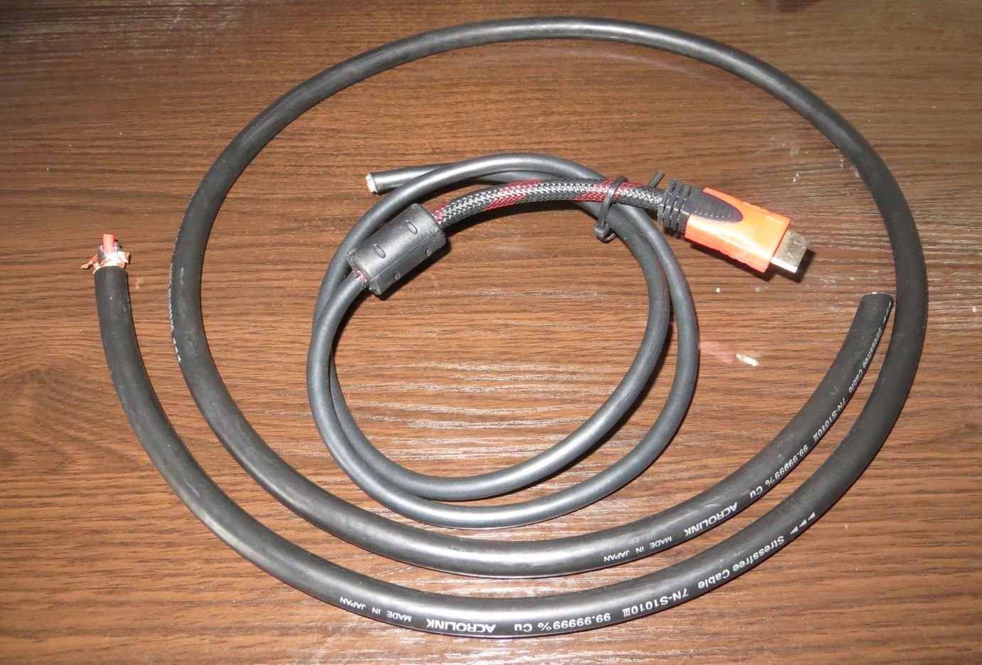

Долгое время искал замену раноценную по качеству но , чтобы было дешевле и проще покупать. И замена нашлась - видео кабели HDMI для 4К видео.
Как вы все знаете развитие видеоигр , видеокарт и мониторов идёт стремительно. Но производители столкнулись с технологической проблемой - изображение высокого разрешения с частотой кадров более 100гц не могли передать на монитор .... сигнал просто затухал в HDMI кабеле...... А видеокарты, видеоигры и мониторы надо продавать..... И все их маркетинговые фишки -ничто, если потребитель не может получить суперкартинку. Поэтому были проведены длительные и дорогостоящие исследования и нужный кабель создали. И стали из производить миллионами километров по достаточно дешёвым ценам.
Но было несколько поколений и суперкачественные кабели только последнего поколения, а предыдущие тоже хороши, но переиграть Акролинк не могут.

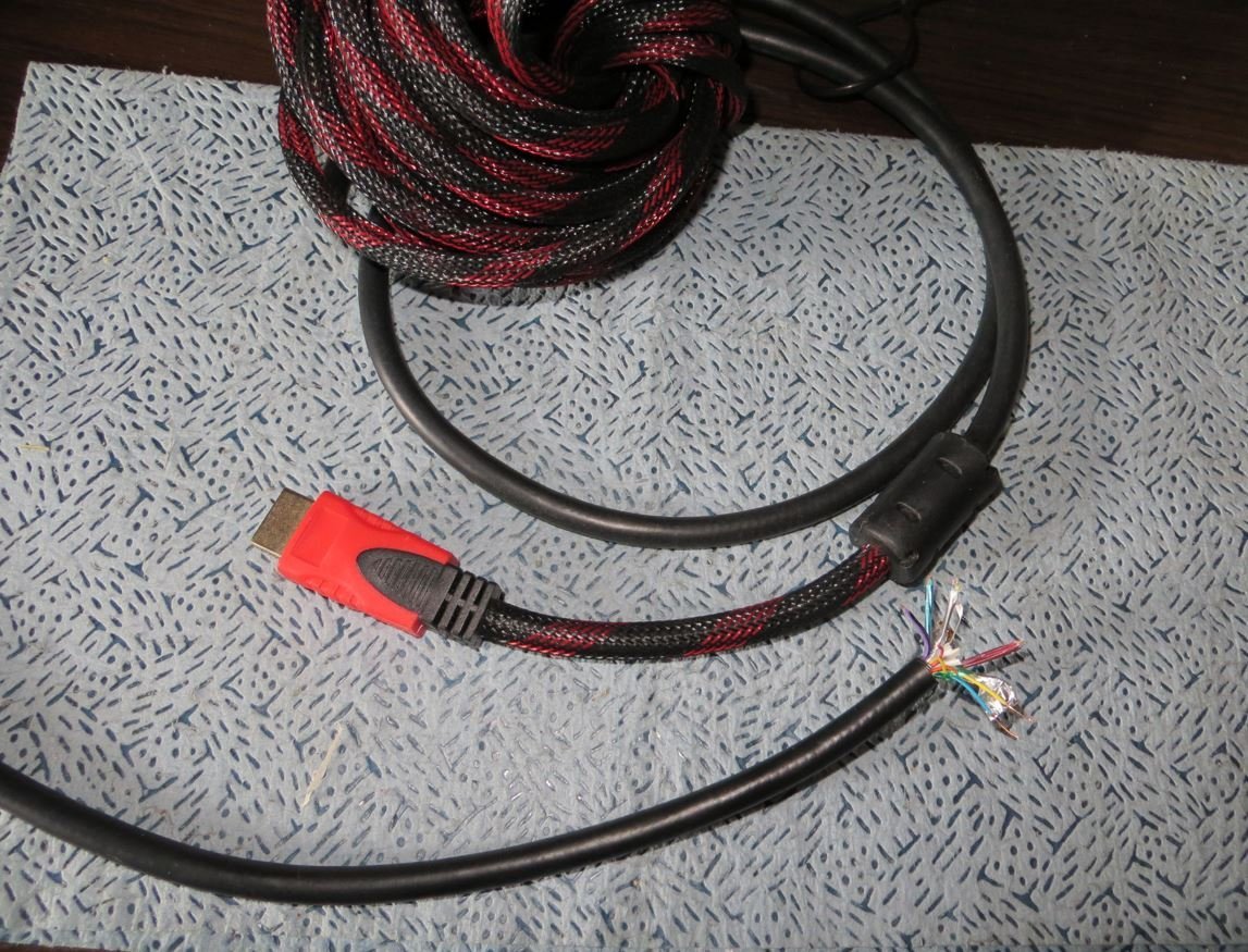

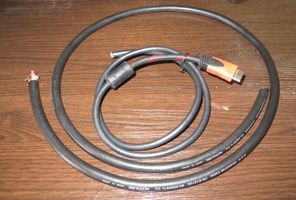

Я перепробовал около десятка видео кабелей и вот такой 4метровый мне очень "зашёл". На фото от 4 метров осталось менее метра всё остальное разошлось по проектам.
НА халяву красивая оплётка осталась.

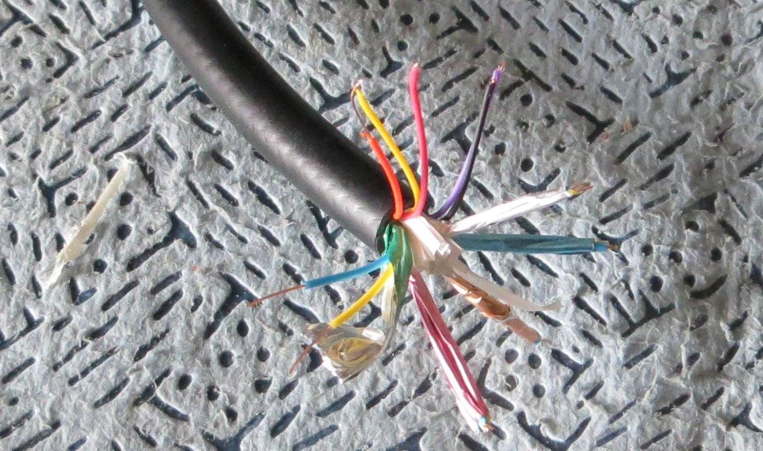

Внутри пять витых пар в, каждая в своём экране и несколько проводков без экрана. Три витых пары пускаю на сигнальную линию, остальное на земляную шину. Все экраны с одной стороны на корпус разъёма пускаю. Внутри проложен шнур из не тканного материала - типа ХБ нитей, похоже, но что то непонятное.

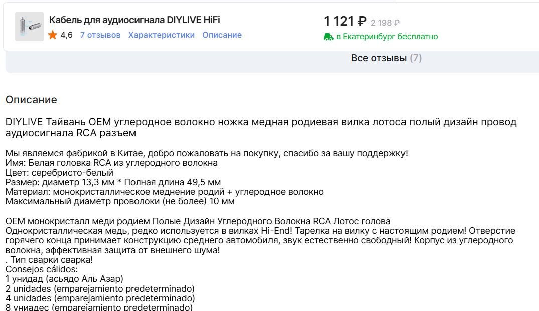

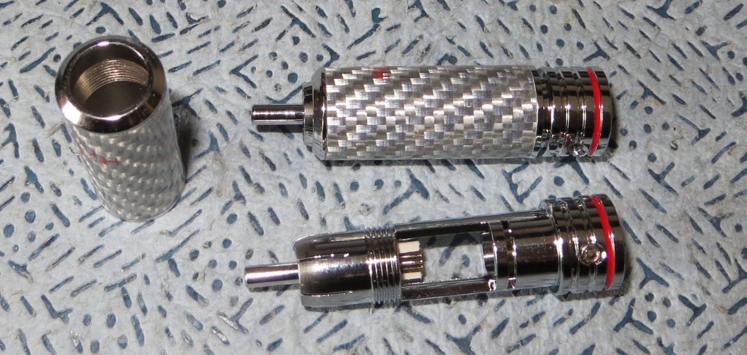

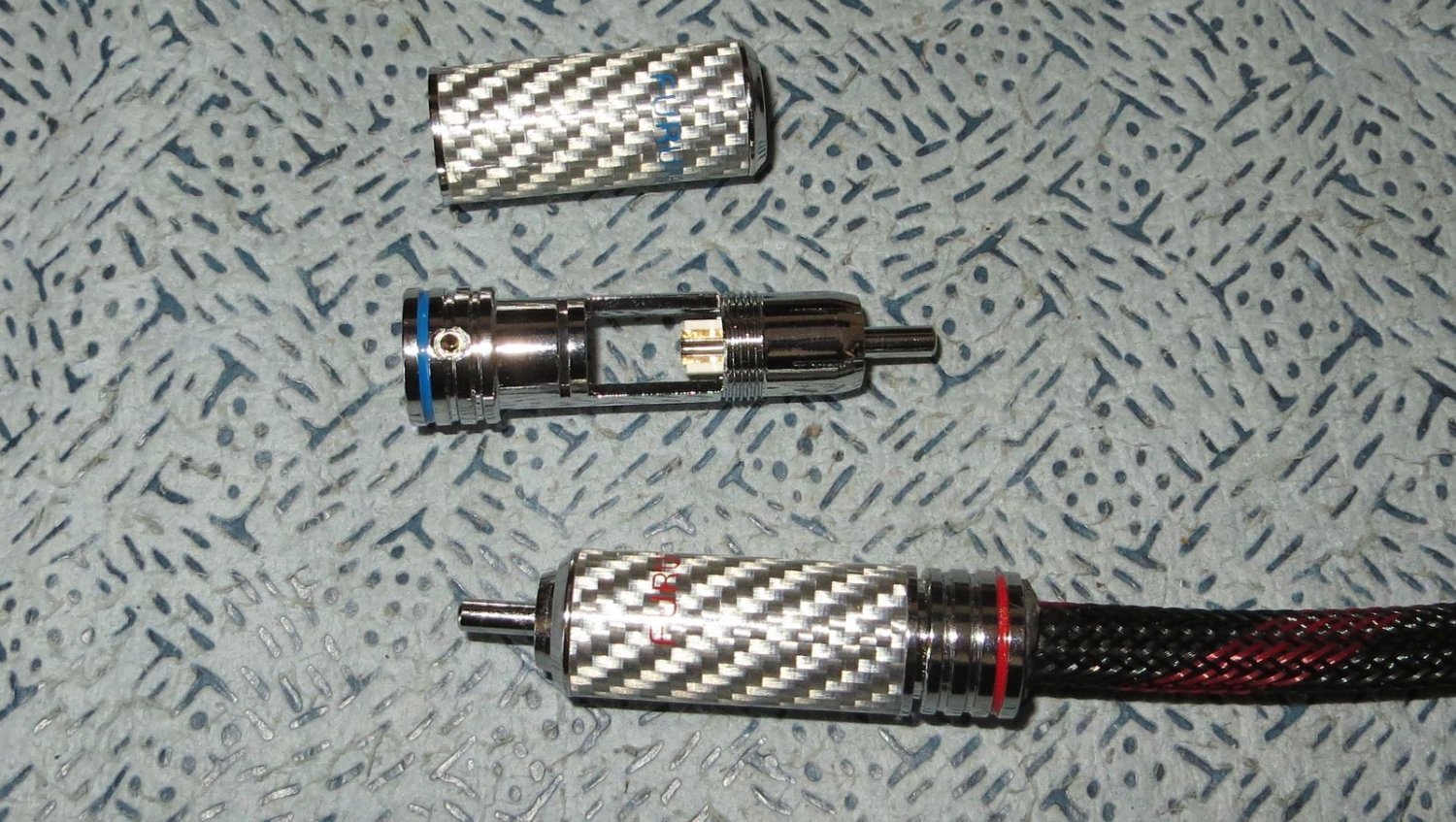

Первый межблочный кабель сделал на простых разъёмах и он мне очень понравился, поэтому прикупил "тарелку на вилку с настоящим родием":smile-03:.
 Но дурят народ - под родием обыкновенная жёлтая латунь. Покупал до этого разъёмы там была красная медь....А тут просто латунь.
Разъём не очень удобный для пайки. Реально надо подпилоивать напильником чтобы припаять земляной провод.
Ещё и надпись "FURUTЭCH" нанесли. специально "Е" на "Э" заменили......типа другое слово.

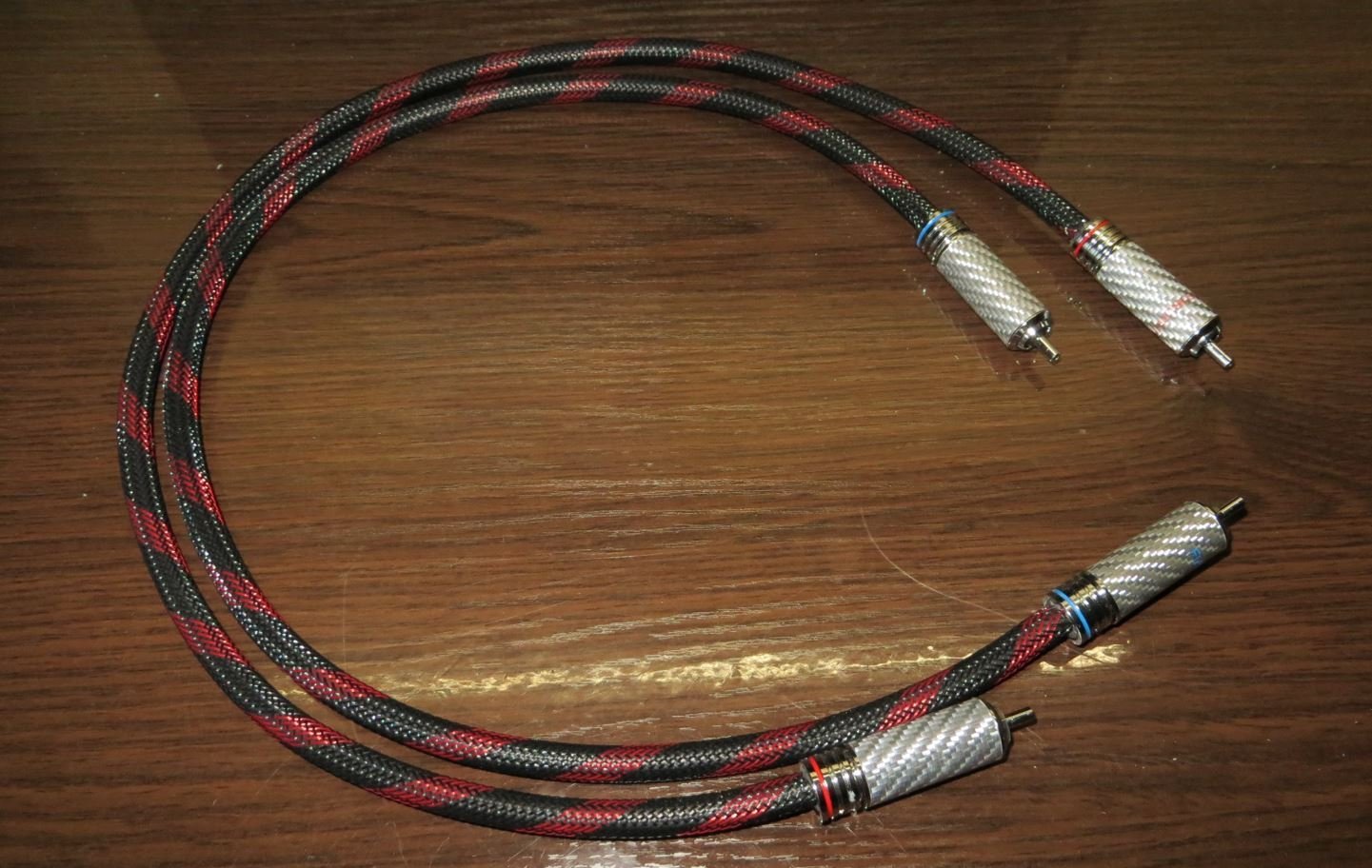

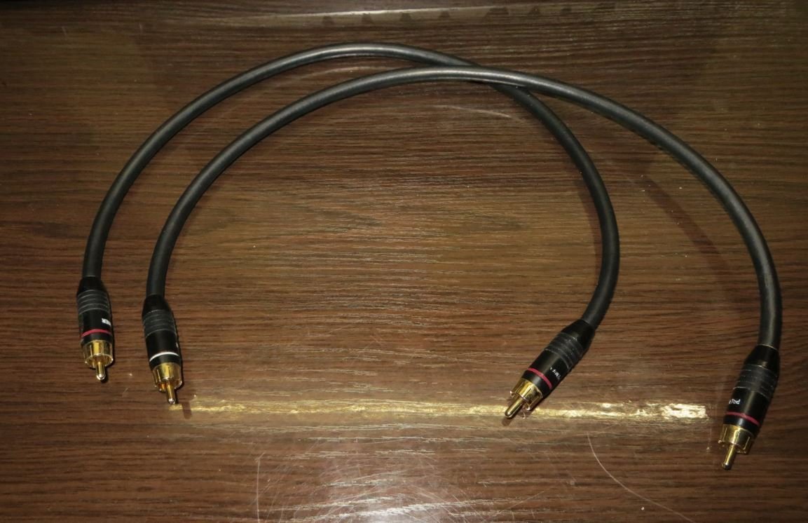

Сперва был сделан вот такой кабель на простых разъёмах Неутрик Премьер
Кабель получился очень хороший, но сделал под один усилитель, а для другого усилителя оказался коротковат. Поэтому и нужен был по длиннее на 10 см кабель. Поэтому и решил поставить разъёмы получше...... Но с разъёмами ..... китайцы обманули. По цене в пять раз дороже, а по качеству почти такие же. Только вот эти черные паять было удобнее. И у них отверстие под кабель было меньше - поэтому расверлил очень точно под нужный диаметр и получился классный кабель.

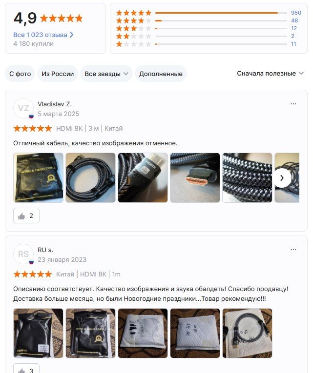

У китайцев в продаже есть на 8К. Соответственно дороже в 2 раза, по качеству нахваливают (скрин). Стоит ли ожидать чуда чудного при покупке в противовес 4К?

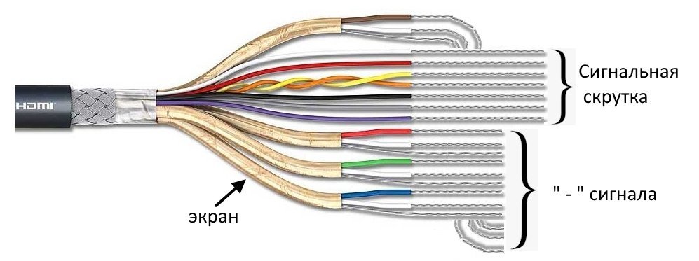

  1. пожалуйста, нарисуйте схему распайки
  2. как паяете алюминиевую земляную "обёртку" витых пар?

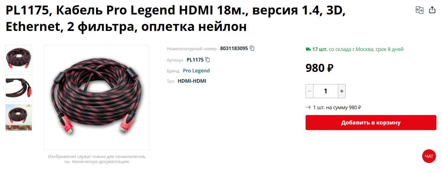

Последний какой использую и очень доволен вот такой:
Я находил его на маркет плейсах - "PL1175, Кабель Pro Legend HDMI"
В Чипе и Дипе - 18метров за 1000 рублей..... и это в Чип и Дипе !!!!
И этот HDMI уже хорош. И по моей системе просто хорош. На нем спаян файловый проигрыватель, на нём спаян межблок. Он применён в усилителе от входных разъёмов до первой лампы, от первой лампы и далее идёт провод 6N OCC с более толстой изоляцией -так как там напряжения большие уже. А тут по виду - изоляция не более 60 вольт держит. Если надо большее напряжение  -то нужно скручивать несколько жил и в термоусадку загонять требуется.
Схема распайки простая - три вытых пары извлечённые из экранов очищаются от изоляции - 6 проводков и скручиваются вместе - это сигнальная центральная жила RCA. Остальные провода скручиваются вместе и это земляной провод - две витых пары и все остальные проводки.
Экраны запаиваю только с одной стороны - их отгибаю "назад" на неразделанный провод , но со снятой ПВХ оболочкой- поверх общего экрана и обматываю медным проводом 0,2 -0,4 мм- витков шесть. Пропаиваю эти витки на самой низкой температуре 220-240 градусов паяльника - иначе может изоляция проводов по плавится внутри экрана. Пропаиваю без фанатизма - и один конец этого проводка скручиваю с "земляными" проводами. А они уже припаиваются к корпусу разъёма RCA.
Пожалуйста, не словами, а схемой, - покажите распределение проводников по сигнальной и земляной цепи. Как здесь.
Правильно ли я понял, алюминиевую фольгу паять вы не пытаетесь, она заземляется на простой скрутке?
2 минуты назад, catBot сказал:

Наверное, как-то так. Автор поправит если-что...
9 минут назад, Meshochnik сказал:
Наверное, в таком виде. Ну не выдёргивать же....

2 часа назад, Meshochnik сказал:
У вас кабель не той конструкции . Здесь в каждой витой паре дополнительный проводник в экране. И всё сделано наоборот , чем я описал.
Максимальное качество проводников в проводах витой пары. В проводниках экранировки качество проводника минимальное, поэтому их смешивать нельзя.
