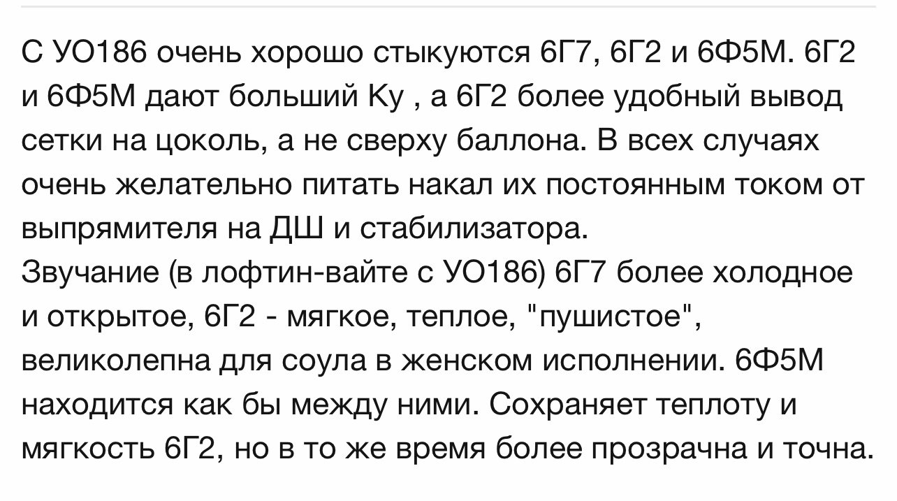

Занятна рекомендация Д.Андронникова на счет питания накала УО-186 и ей подобным лампам, где он рекомендует питать накал от ДШ и стабилизатора, Шалин же в свою очередь рекомендует делать выпрямитель накала на германиевых диодах Д-305 и после них ставить физический дроссель.

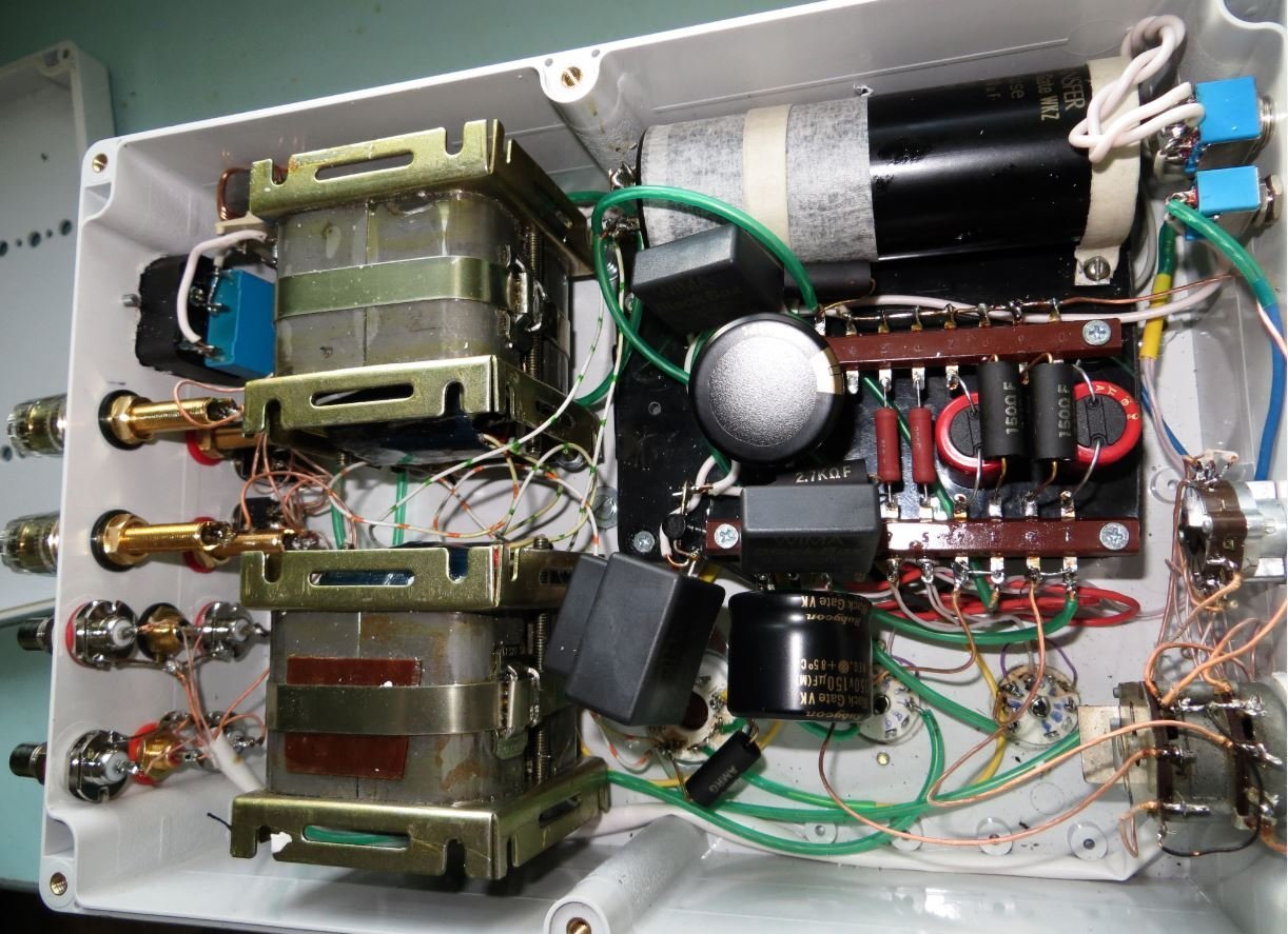

Экспериментировал с этим в начале 2000х, когда мелкосерийно делали усилители на 300В и 2А3 в конторе. В домашних усилителях всё было более серьёзно, потому даже не возникало мысли о выпрямлении, имея первоначальный опыт на заре увлечения прямонакалами.
И в большей степени "греховности" я довольно давно не приемлю ДППВ - о,ужас! )))) Фон меня не беспокоит, если он тише уровня шумов канавки грампластинки.

Думаю подобные рекомендации для УМ на 2А3 происходят от спаривания её с
неподходящими АС. С динамиками
того времени никаких мягкостей и пушистостей в ней нет и быть не может.
За этим  лучше к лампам типа EL84 или
раньше из EL линейки.

Скажу свое ПРОТИВОМНЕНИЕ. Выпрямленный накал очень сильно поднимает "глубину", то есть на более тихой громкости можно расслышать гораздо больше деталей..... Причём, часто тех деталей, которые в принципе "отрезаются" в менее прокаченном тракте ........ Но считаю при этом, что более важно прорабатывать питание анода и накалов именно для первой лампы, так как именно от неё зависит, что будет в звуке и как "глубоко" усилитель копает и строит сцену.
И последнее время стал против "средней точки" для подключения накалов без выпрямления. Как и просто подключения невыпрямленных накалов к земле, звук сильно деградирует сразу. И НЧ, те которые ниже 50 Гц сразу как то хуже воспроизводятся и локализуются. Их фон просто забивает.......
Но из всего есть исключения...... например заземление накалов через среднюю точку накальной обмотки на трансформаторе питания на лампе с3м - работает очень хорошо и лампа при таком накале играет детальнее других ламп с выпрямленным накалом.....
Я встречал схемы где катодное смещение было организовано для прямокальных ламп через подключение резисторов к средней точке накальной обмотки и народ просто восторгами захлёбывался как круто стало со звуком от такого подключения.
У меня есть сэтапы, про которые можно говорить в терминах "мягкости, шнлковистости, детальности и глубины
сцены". Как правило они все или косвенный накал или транзистор.

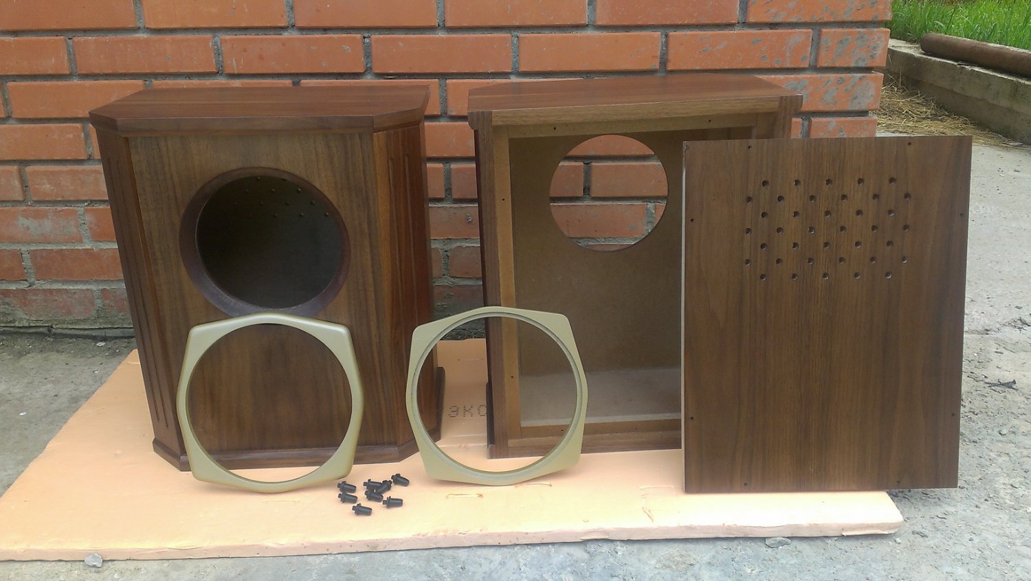

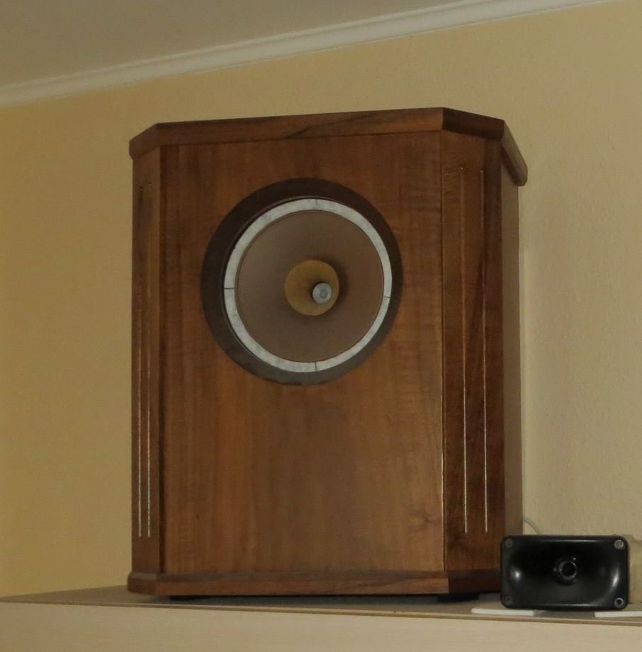

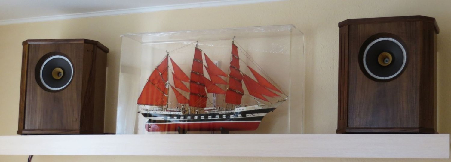

ШП акустика на авторских динамиках от Олега Руллита - пребранные немецкие динамики с магнитами DEW и тутовой бумагой на диафрагмах от Курта Мюллера. 8 дюймов - около, так как немцы в мм всё указывают.
Корпус ПАС. Задняя стенка отделена шторой из 4-х слоёв синтепона. Изнутри проклеен шумоподавителем. МДФ, шпон и декоративные планки -американский орех.
Плюс рупорный титановый супертвитер на фильтрах второго порядка, с частотой среза 14 кГц. Хотя синус слышу до 13,5кГц был удивлён положительным влиянием супер твитера на звук и локализацию.
Более 10 лет им у меня и звук до сих пор радует.

Они все у Руллита высокодобротные, потому и оформление ПАС, либо ОЯ.

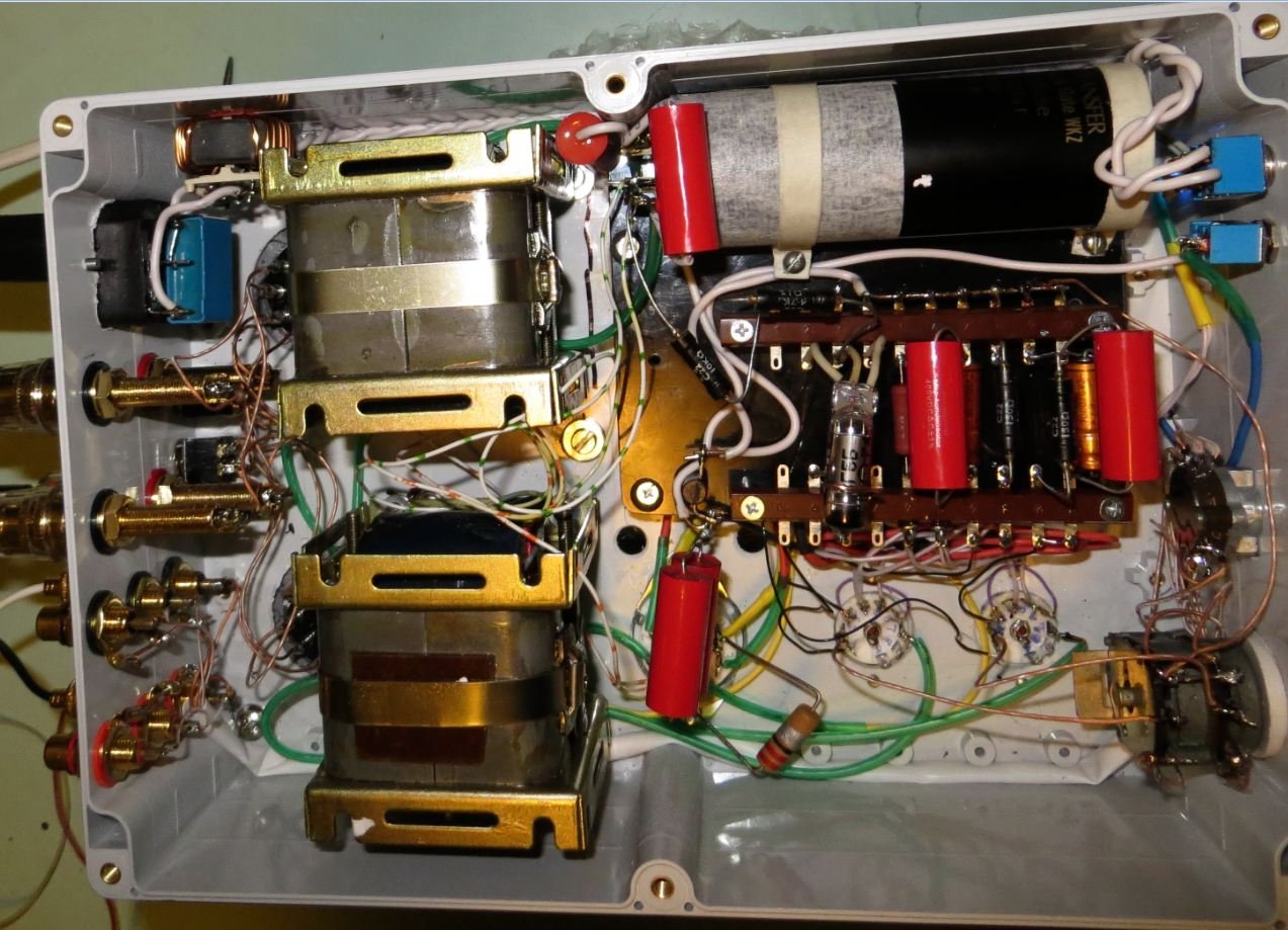

У Меня есть пентодный усилитель и он даже выше классом, чем текущий основной - на Выходных трансформаторах Хошимото и Блэк Гейтах WKZ, VK и NC....... Но вот эти динамики с рупорком - визером играют лучше на триодном или ультралинейном - однотактных усилителях...
А вот были у меня до этого колонки на Гудманс Аксиом 10 - там пентодный усилитель играл лучше триодного.
А реально надо иметь все усилители - триодный, ультралинейный, пентодный, и двухтактники отдельно - слушать и сравнивать.
Десять лет в тумбочке стоит - а переделать рука не поднимается.....
Хотя тут мне много чего уже не нравится - например внутренняя разводка датским литцендратом...на то время была хорошим вариантом, а сейчас есть варианты сильно лучше.
Самое неприятное-я в то время схемы не рисовал, а сейчас уже и не вспомню подробности схемы..... Хотя шел к нему путем сборки трех усилителей последовательно и в этом корпусе несколько решений и комплектаций пробовал - например с ламповыми стабилитронами был вариант. Тут и другие конденсаторы и другие сопротивления и кенотрон по другому настроен.
