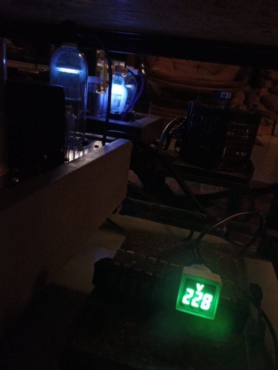

Решил понаблюдать за изменением напряжения на выделенке в аудиопитании. Поставил вольтметр. Всё относительно стабильно в течение двух дней контроля 228-230В.
Также купил сегодня парочку электролитов в запас в анодные цепи. Уверен, что пригодятся. Отзывы о них хорошие. 2001г. Ещё старого выпуска, как и Филипс + Меридиан/Кемет, которые стоят в смещении шунтом к бумаге.
Эти ВНС - тоже Кемет.
10 часов назад, Normann сказал:
Что тут сказать; можно лишь позавидовать :smile-51:
50 минут назад, Кружка сказал:
7 лет назад у нас по району поменяли всю распределительную инфраструктуру - заменили трансформаторы, столбы, протянули СИП. Какая-то госпрограмма модернизации. Так что теперь в моей деревне на два дома стоит отдельный 6/0,4кВ трансформатор не хилого такого размера, с холодильник! Имею 3 фазы в доме. Соседка по деревне - бабушка, потребитель ещё тот, холодильник, электроплитка, стиралка... Одну фазу пустил на аудио и кроме лампочек больше ничем не гружу. Можно слушать и бестрансформаторную технику ))). Отключения конечно бывают при падении деревьев на высоковольтку во время штормов и ураганов, но это уже непредсказуемо...

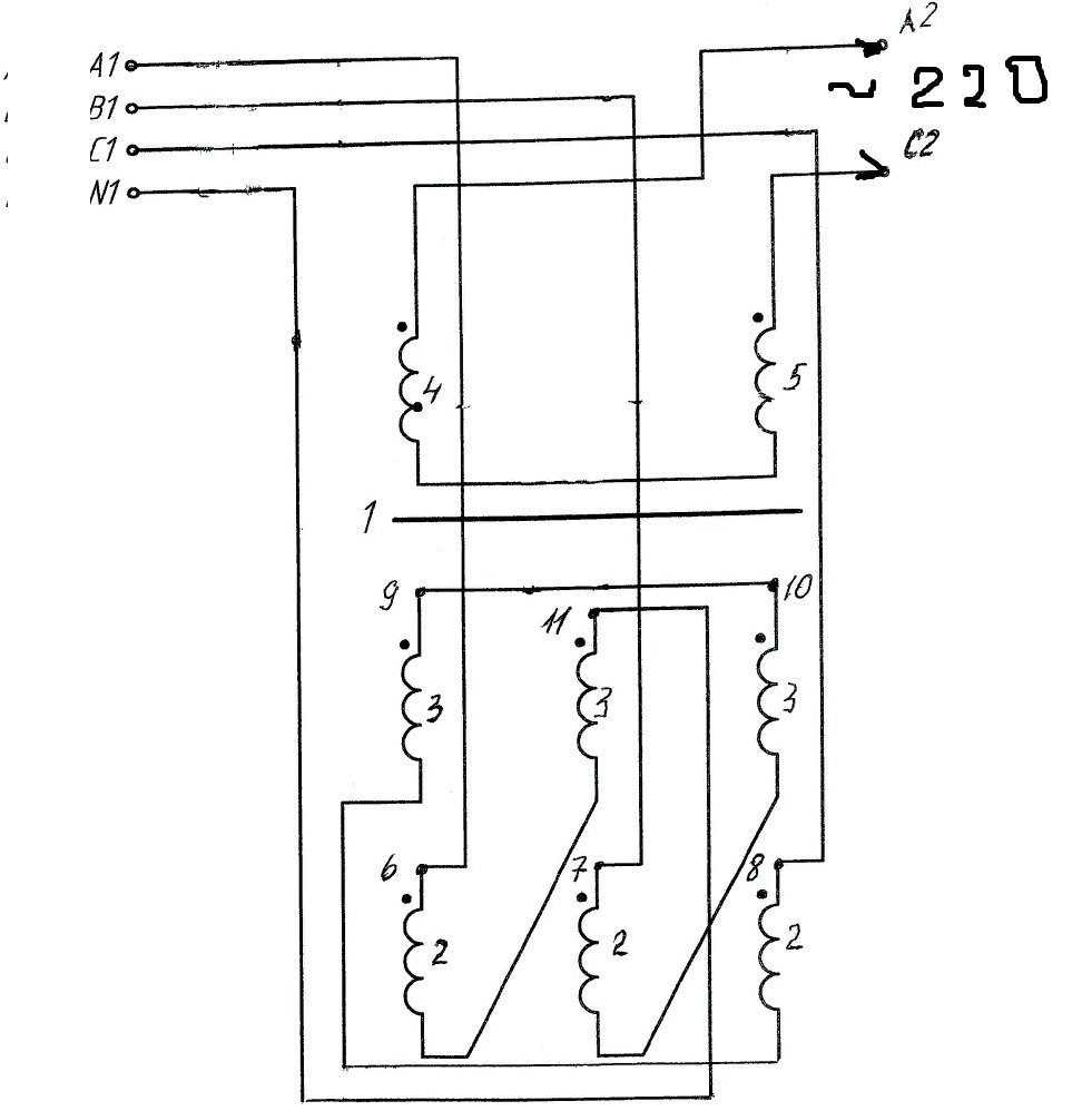

3 часа назад, Yaros сказал:
Если сеть плохая, то затратится на огромный (по мощности) РТ
Изготавливается 3-х фазный симметрирующий трансформатор  в качестве РТ... вот по этой схеме ... выход 220 вольт . :smile-33:
Сергей две задачи в данном случае всплывают:
1. Обеспечить динамику от непосредственного питания - РТ по мощности порядка выделенной мощности энергетиками. Т.е. у меня 3 фазы по 5 кВт., то РТ не меньше 5 кВт надобы.
2. Колебания сети как постоянные (до 5 В постоянно) так и так сказать медленные от 220 до 245 В.
Здесь сложеннее - стабилизация сети. Это отдельная история.
Ну и 3-е - задолбать энергетиков  - что практически невозможно к сожалению.
Евгений - изготовление такой штуки врядли осилю.

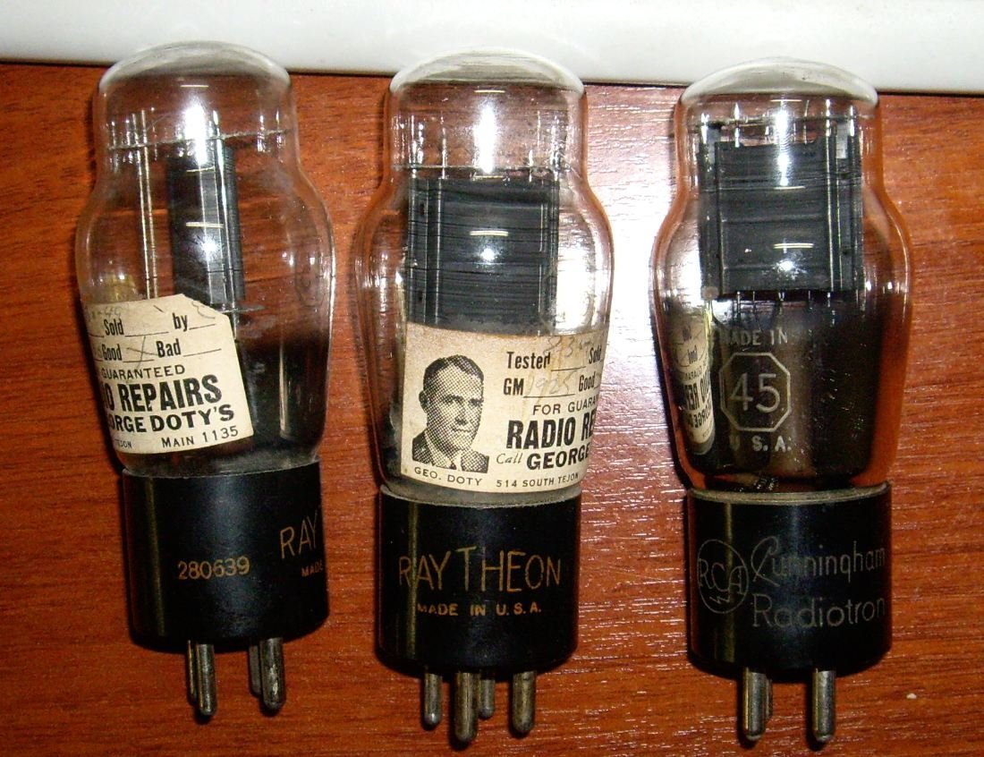

6 часов назад, Normann сказал:
Всё то есть в наличии разных производителей, годов и лежит в коробках на всякий случай. Основной выход всё же прямонакалы 45-2А3. Это мне явно ближе и приятнее по музыкальной подаче, хотя есть и иные очень запомнившиеся лампы.
Сам я делал на 2а3 и 45 триодах
 Вот на таких..... Правда давно уже разошлись они от меня.
Поэтому представляю примерно как они играют .
А вот на 300в не делал.  Был ли у вас опыт работы с 300в и сравнивали ли их с 2А3..... Смотрел по схемам если их делать в номинальных режимах - там всё очень близко, разница только в накалах.
Я в своё время выбрал 2а3 только по тому, что накалы для них доматывал сам на торе, а на 2,5 вольта мотать сильно меньше, чем на 5 вольт накала...........
Но есть люди, которые фанаты 300в, а 2а3 им не заходят, а есть наоборот - вот им 2а3 лучше играют по звуку.....
Есть ли у вас на это своё мнение?
И второй вопрос вот пробовали лампу 6v6 , а есть лампы  6w6, почти тоже самое, но накального току больше потребляют, имеют анод другой формы. Анод очень походит на аноды 45 триодов и по форма и по размерам.... И по токовым параметрам на 45 очень походит, как будто 6w6gt делали из 45 триода.  При этом это лампы довольно дешёвые так как не востребованы - неудобны из-за большого тока накала.... Из-за этого их на 6v6 не поменяешь - накального току не хватает.
Когда занимался усилителем на 2а3/45 - и эти лампы прикупил....... но так их не разу и не попробовал.
Хотя сделал довольно много на усилителей на 6v6/6п6с - но эти лампы поставить не мог, накала каждый раз не хватало для них.

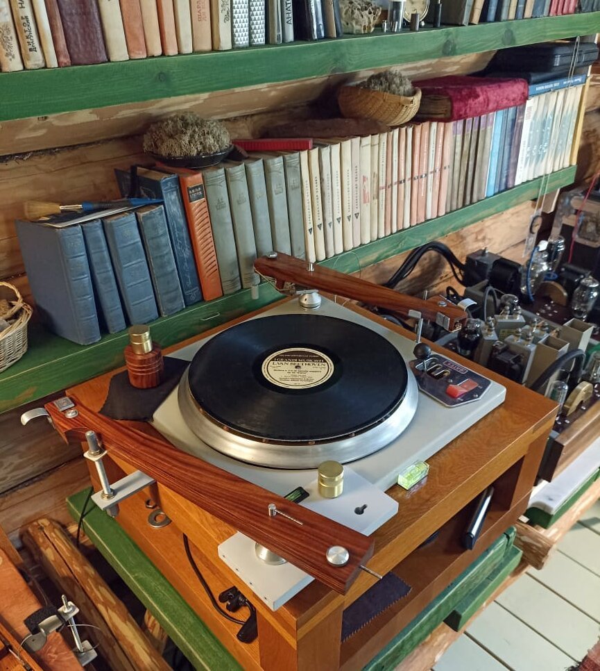

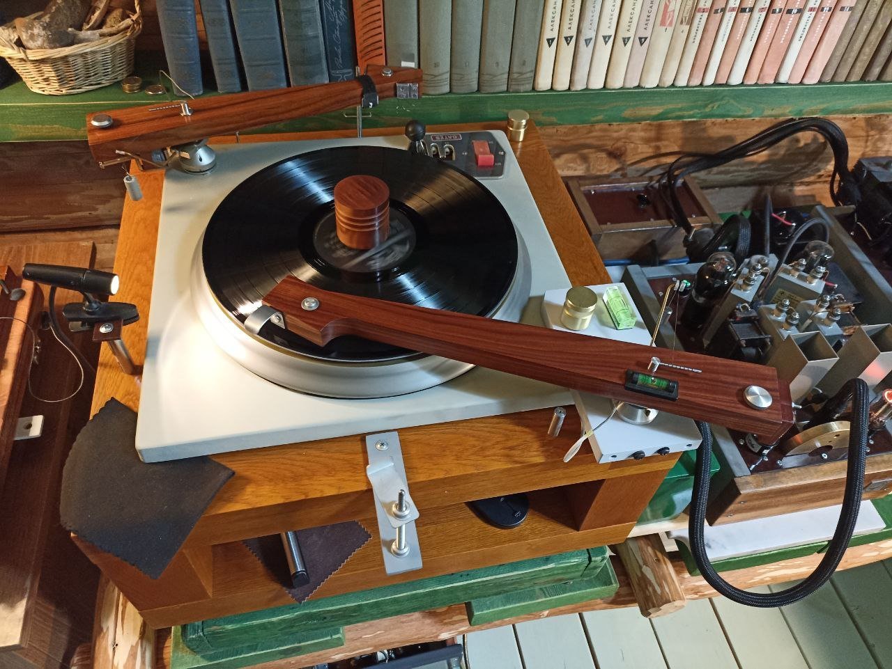

Раз уж тема о системе в целом, то решил вчера перебросить Декку на 12" тонарм (не люблю, когда хорошие вещи лежат без дела, так как СМ1 всё равно практически не слушаю), а на 10,5" поставить Декку 4.
  • Like (+1) 6
Играет. Резонанс с Decca FFSS mkI - 7Hz, вертикальный - 12Hz. Попытался найти оптимум по двум переменным. Прижим - 3,5гр. Нагрузка для головы - 1Мом. Всё-таки 12" звучит чуточку солиднее и точнее, чем 10,5"... Хотя может проводка так влияет. Всё же разная моножила, а конструктив одинаковый.
