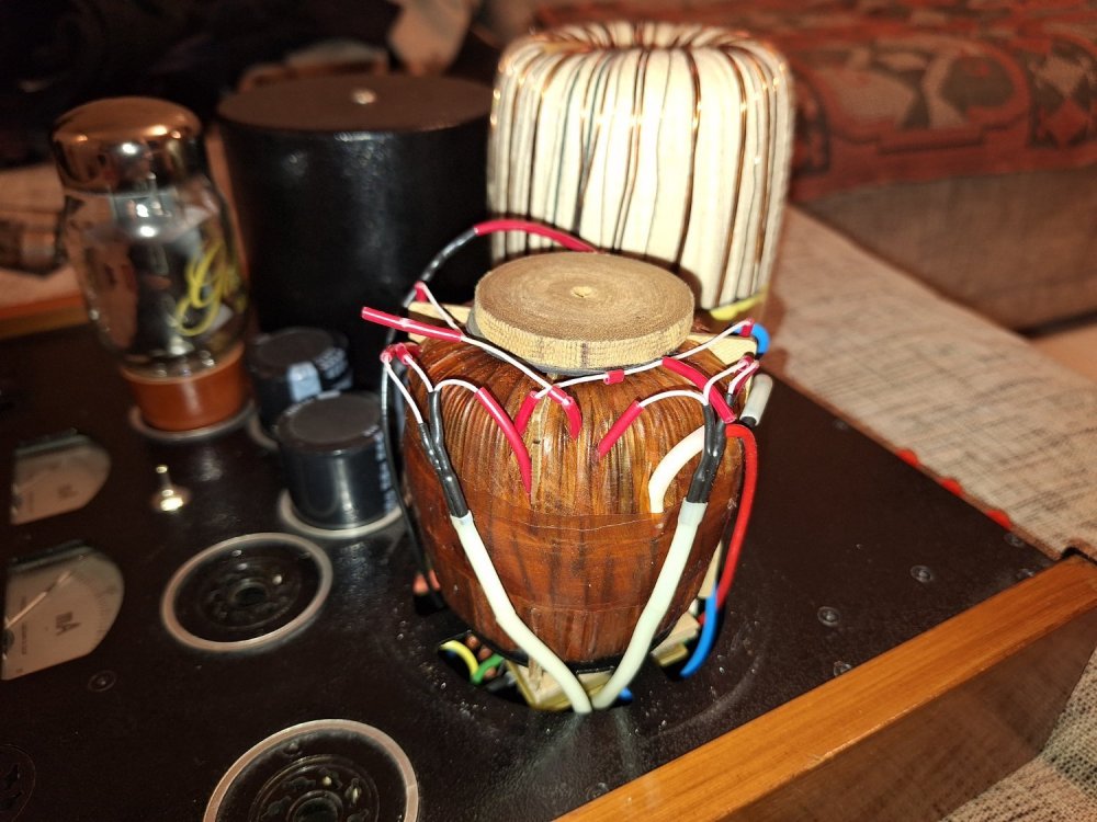

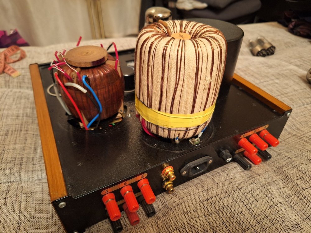

Ну если интересует конкретно можно ли заменить 6п3 на кт66 то можно.
Поднять ток покоя можно, если блок питания и первичка твз позволяют.
А вот про улучшения и тд это уже сложный вопрос, надо начинать с того что не нравится и зачем что то улучшать. Опять таки, если вы плохо понимаете в этом, то кто этим будет заниматься.
От себя могу посоветовать или самому учиться разбираться и тогда можно делать что угодно или искать готовый, удовлетворяющий запросам, аппарат.
А то найдутся деятели которые проводку предложат поменять или вон тот вот конденсатор на какой-нибудь чудный и тогда запает
Без схемы разговор про ветер, как и на глазок определять, потянут твз другую лампу, али нет и что получим....
Нет смысла обсуждать  по внешнему виду.
схему дайте.
Без колпаков. Большой 120х100мм, малый 80х75мм.  Аппарат при размерах 320х320 весит килограммов 20.  По поводу, того что не устраивает- да все отлично, звук чудодейственный. Бывший владелец сказал, (после сделки) что слушал много усилителей, этот был лучшим. Слушал с какими-то  напольниками B&W.
40 минут назад, Максиматор сказал:
Так что же требуется? Без схемы Вам могут дать только эзотерические советы, как чудодейственный звук сделать ещё и Чарующим (для женщин, например...) . Вам эзотерика, али оценка техническая нужна, на глазоксс ? :smile-11:
Просто слушайте и радуйтесь, зачем что-то улучшать, когда всё и так замечательно?
ну не большие вроде твз, самое простое что можно посоветовать, после получаса работы попробовать их рукой, на сколько нагрелись, если теплые то пойдет, а по всему остальному Ollleg все правильно написал.
ну не только в этом дело, если изоляция хорошая у провода то и годами могут работать, но горячие значит и падение на первичной обмотке приличное, опять таки что там за железо по площади неизвестно и что с ним происходит при такой мощности, слишком много неизвестных, но если работают на пределе то звуку от этого лучше не будет.

Однако! В самом хорошем смысле.  Торы, которые не питания, с зазором?
5 часов назад, Илья Александрович сказал:
мотря в каком классе работает усилитель, если в А
Вот я и хотел спросить здесь, что у меня за усилитель и как он работает, но как я понял без схемы это тайна для всех.
Попробую что-нибудь раздобыть. Покон всем откликнувшимся! До глубины души тронутый вашей добросердечностью и окрыленный вашей участливостью дерзаю еще побеспокоить опытных товарищей, нужен совет по оформлению шп. Планирую его в Танной афтограф. Параметры динамика  есть. Может-ли кто по параметрам сказать, стоит попробовать или не годится он туда ?
Судя по подключению ТОР ТВЗ, это двухтакт.
Мастер уже отрегулировал токи и баланс, успокойтесть, не сгорит ни чего.
КТ66 лучше 6п3с, это хорошо заметно в однотакте, а в двухтакте прирост поменьше. Внутреннее R у КТ66GL меньше, чем у 6п3с, это плюс. Смотрятся КТ66 лучше, еще один плюс. Ваш двухтакт отработает и на 3-х полоску. Желательно сначала отслушать у друзей, а затем выбирать акустику.

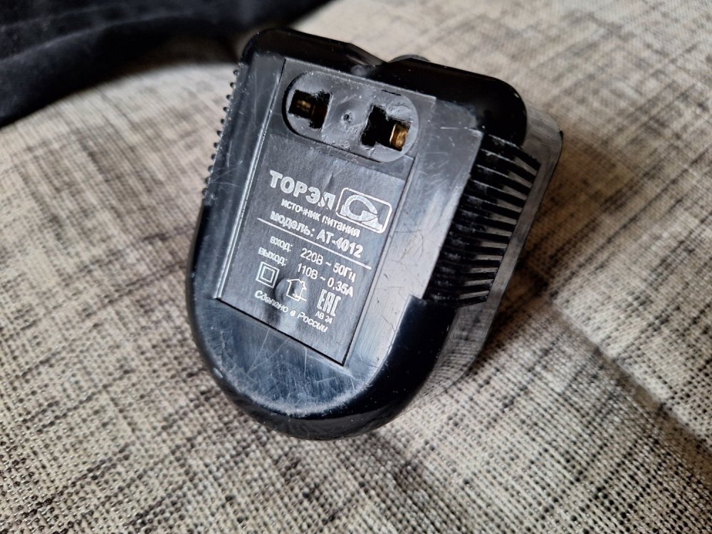

 Скажите пожалуйста, можно ли подключать к сети MS DD8 через вот это? включаю вроде работает, но перед пуском слегка раскручиваю опорный диск, практически попадаю в нужные обороты, думаю двигатель старый ему так полегче ))

После получаса во включенном состоянии, без прослушивания теплые, далеко не горячие, центральный практически холодный. Правый нагрелся быстрее. Таких чутких измерений здешние старожилы еще наверное не встречали)))
Ну вот и пусть работает.
По трансформатору ну он 110в при 220 написано, значит при 235 бубет еще больше, ну раз живой проигрыватель до сих пор то и дальше значит бубет жить, диск раскручивать не нужно, мотор не может быть старым и больным, он либо исправен либо нет, смазывать только не забывайте, а то встречаются граждане мол микро сейки там на вечно все сделано, лазить не надо 😆

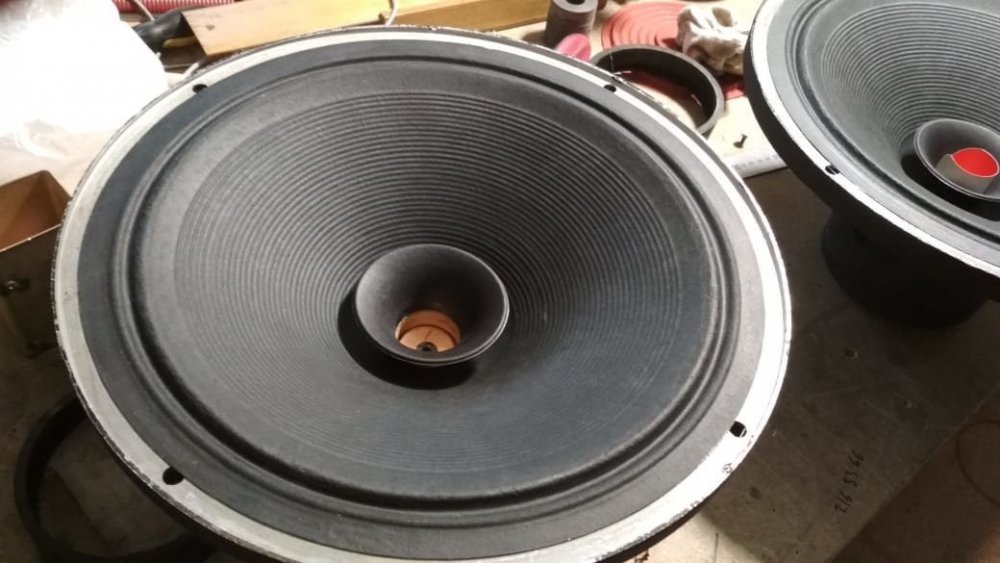

Категорически не рекомендуется .  Танной Автограф  -  свернутый рупор под конкретный таноевский 15" коаксиал силвер-монитор .  Ваш динамик  под открытое оформление , типа даже щита.
Не успел прочитать выше  представленное сообщение.  Но пуст это мое останется. - По оформлению ШП в Афтограф, интересует нет-ли в его параметрах чего-либо категорически не рекомендуемого,( по каким-то электроакустическим канонам, ну или хотя-бы по эзотерическим), для оформления его в двойной рупор?  Ну там может подвес не тот или чувствительность, или трубы не продует и забьются пылью? Предварительно понятно, что нужно будет настраивать и отслушивать изменяя объем предрупорной  камеры.
Я бы не стал испытывать судьбу и поставил ЛАТР ровно на 100v. Если у вас накроется
микросхема привода, то новую вы не найдёте. Пример сервиса (другого) мотора можно
посмотреть https://liquidaudio.com.au/kenwood-kd-500550-turntable-motor-service/

По поводу трансформатора для себя если делать, то я бы отмотал лишние витки и все, второй вариант резистор на 50ом 10-15вт, к резистору прижать термопредохранитель градусов на 100 и + обычный пред на 0,5 А, делал так знакомому.
