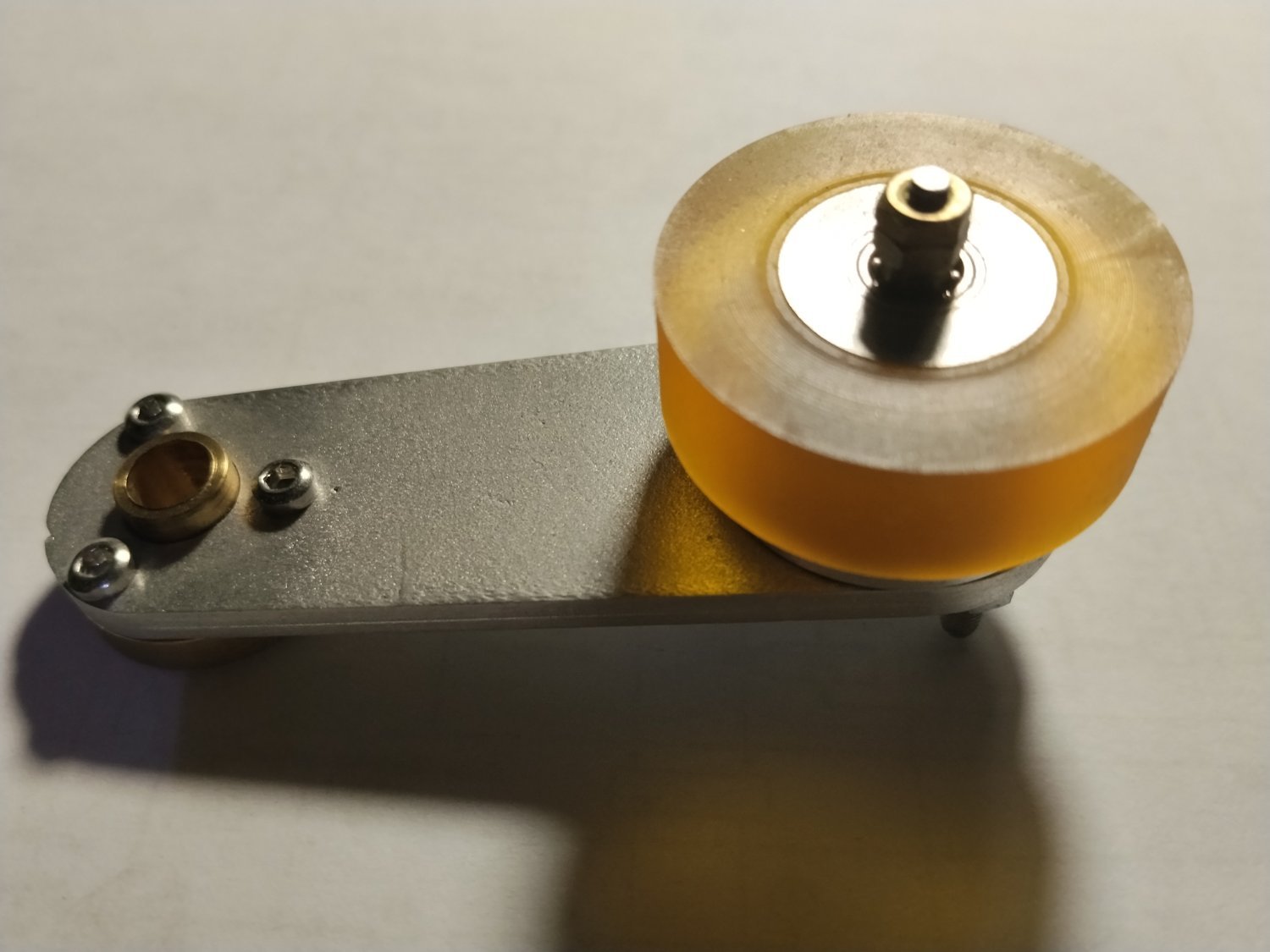

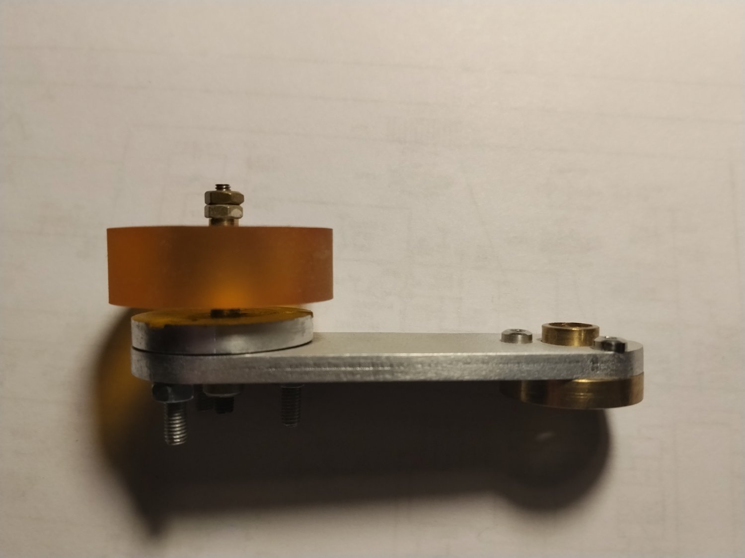

Я хочу. И не один раз делал. И на подшипниках разных. И не разлагается  (есть ролики +30 лет, как новые, настоящие японские из сортировщика банкнот).
бхх..
а есть навалом роликов из резины, которым по 40-45лет, и они ДО СИХ ПОР в превосходном состоянии.
Ни один уретан столько не проживет.

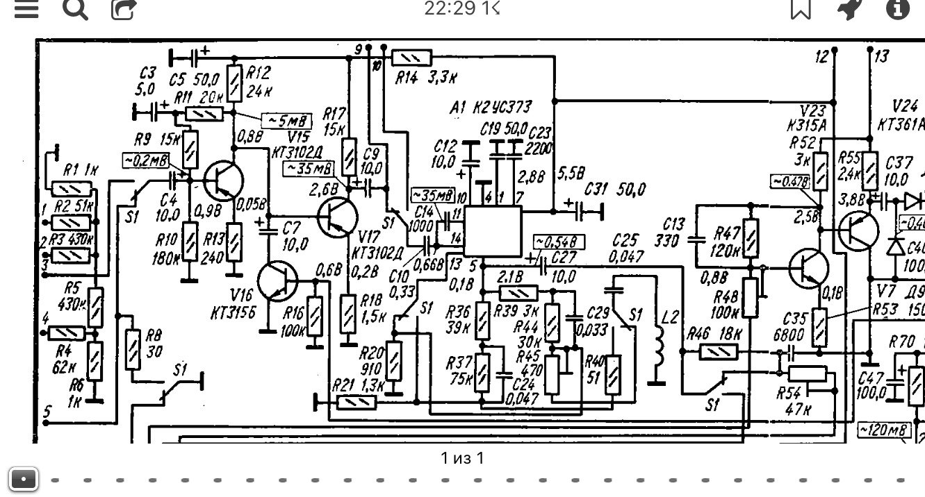

КТ3102 - обратные?
Этого да же я не заметил 😂
С постоянными времени такая беда , что непонятно как оно вообще выпускалось столько времени   , и как настраивалось .
Хотя и был такой у меня , после 306 , но пел не очень  как и писал  , хорошо , что не задержался , всего пара месяцев  .

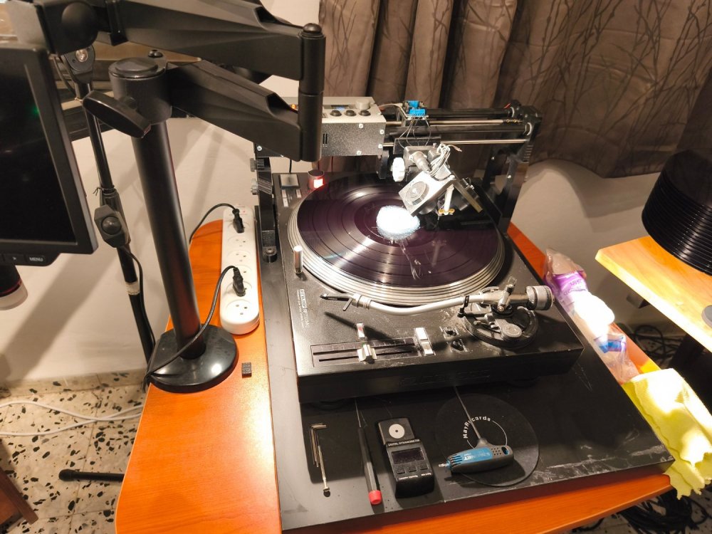

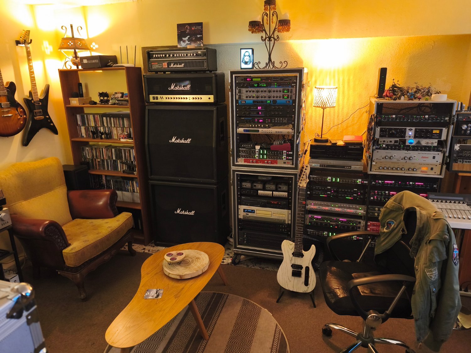

Интересная машинка.Ребята знакомые занимаются записью винила
RECORDER.thumb.jpg.ec6f782e2661b9e0e4bad098b2a10109.jpg.В гостях побывал сегодня.

Поголовное занятие, модное сейчас, диджейский техникс, режущая головка ортофон, немного работы руками, диски для нарезки продаются, самая лучшая запись получается, лучший способ, директ то диск😊!
Поголовное занятие

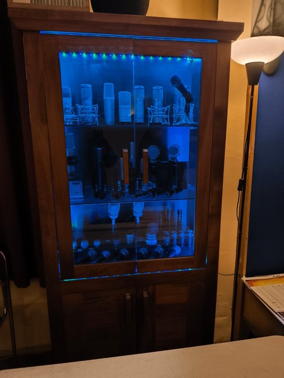

Дорого это.Ну может на каком уровне заниматься.Там много ещё всего тянет за собой.
(1).thumb.jpg.21b422e5fb940dcda4cead78e7c3c9a4.jpg(2).thumb.jpg.b04c48893565b6671ee770fe2d6ca2b4.jpg

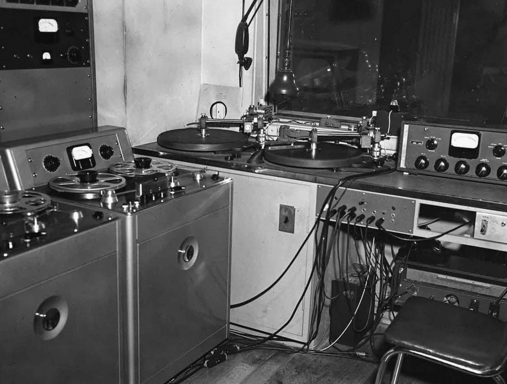

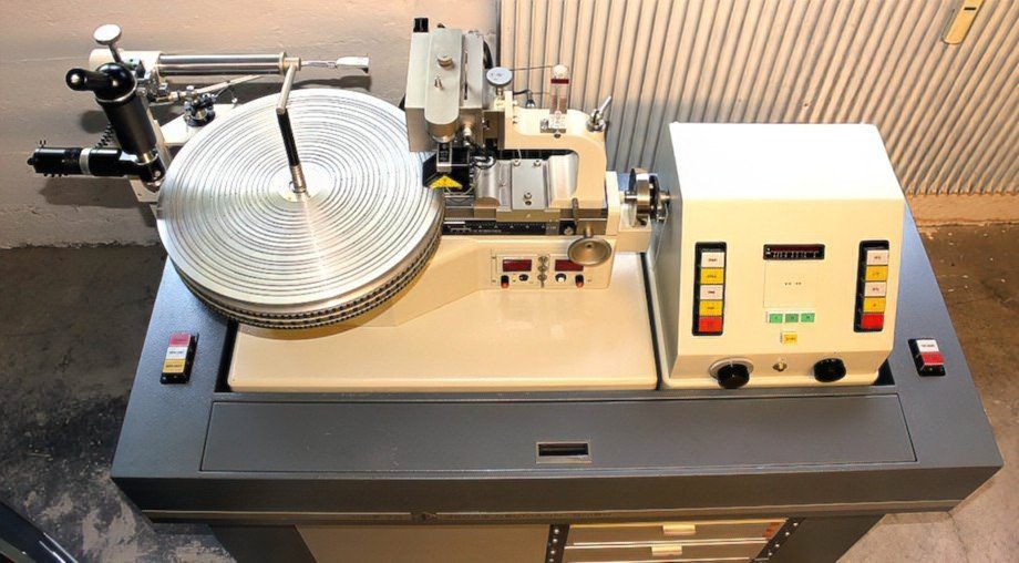

Это точно, смотря на каком уровне заниматься, туда надо как минимум такой аппарат:
Знаменитый звукорежиссёр Руди Ван Гелдер пользовался таким оборудованием в начале 50-х, некоторые его лучшие записи были сделаны на таком:

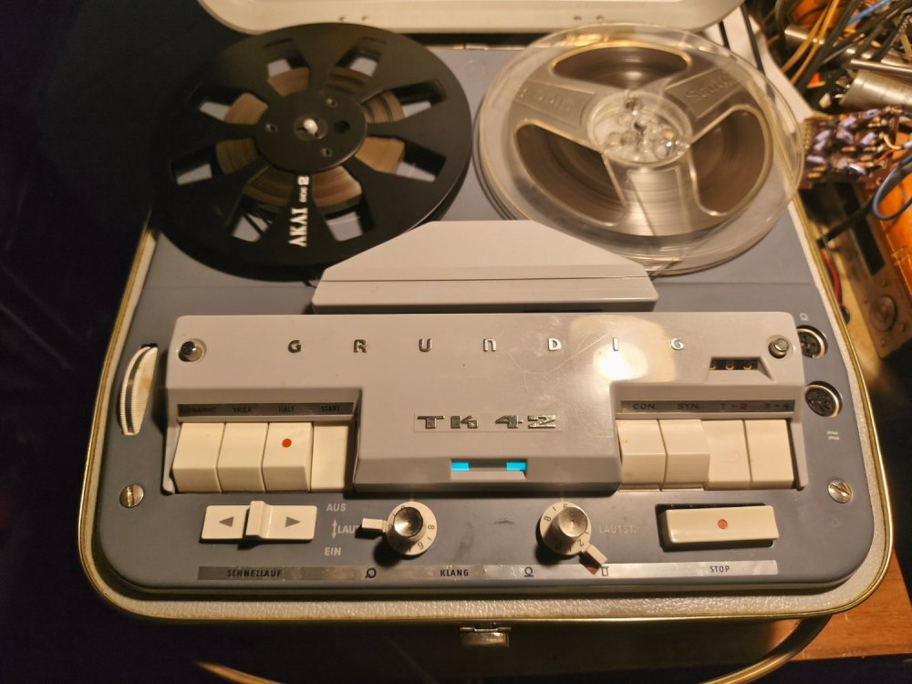

Наши дни, прогресс на лицо😁:

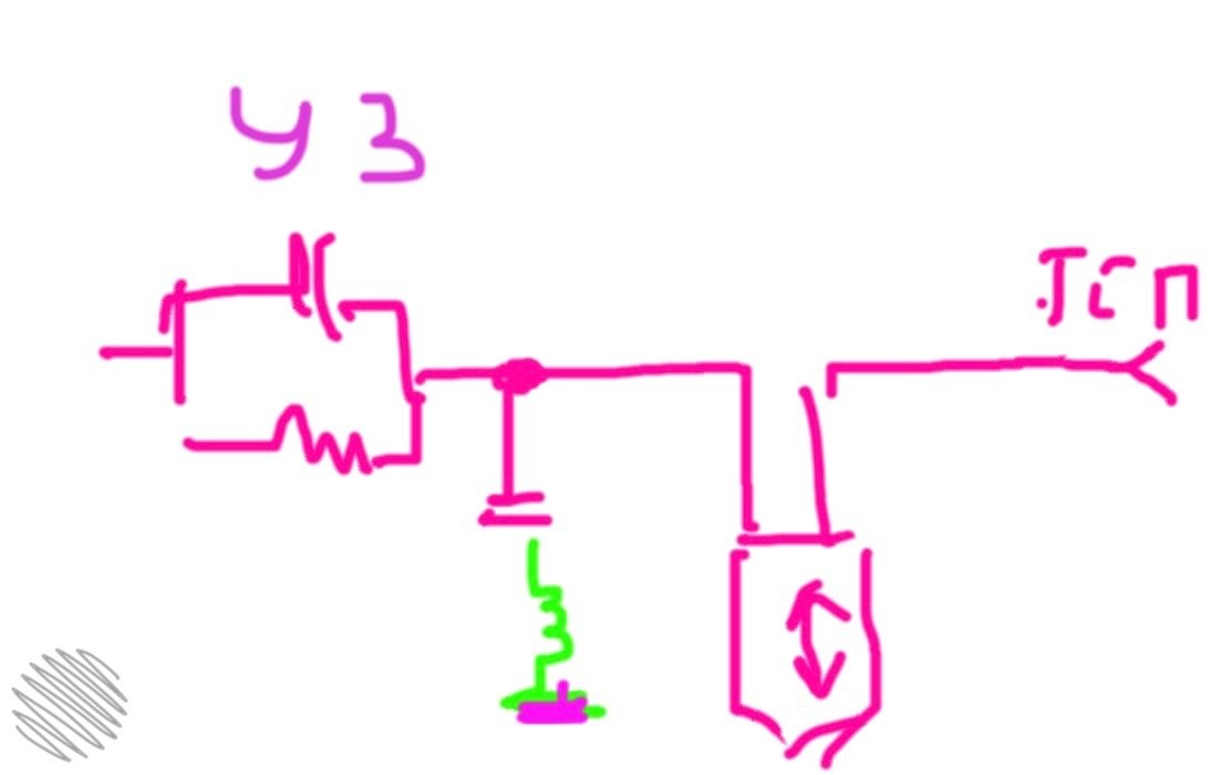

Мысль тут пришла , хотя уже и не надо никому. :)
в схемах с встречной подачей сигнала записи и подмагничивания вместо просто конденсатора на землю , со стороны УЗ , поставить последовательный контур на частоту подмагничивания. При этом все будет работать штатно , но возможные гармоники генератора и всякие биения с сигналом записи не будут создавать ток в головке и соответственно записываться.  Искажения при записи должны уменьшиться. Осталось проверить , лучше всего в готовом рабочем магнитофоне. Просто добавить катушку индуктивности и проверить.
В других схемах тоже возможно , но может быть сложнее вставить  .

Можно катушку фильтр-пробки сделать с отводом от середины, отвод заземлить через резистор подстроечный ок. 1 мом. Этим Т-мостом можно подавить подмагничивание еще на 20-40 дб,относительно стандартной схемы. Такая схема становится чувствительна к дрейфу частоты ГСП, поэтому я вообще кварцованный ГСП делал, с фильтрацией основной гармоники полосовым фильтром.
Но вообще проблема в основном в попадании наводок от ГСП на вход усилителя записи, тут то и образуется основная часть искажений тока подмагничивания. В итоге прямо на входе УЗ нужно все выше звуковой частоты фильтровать.
Для всякого УЗ на основе ОУ неплохо вместо всякой дряни (это и транзисторных схем на одном транзисторе касается) поставить ОУ с высоким быстродействием.  Тут прямо в соседней теме  про сверхлинейные УМ доказывалось о необходимости иметь достаточную глубину ООС на 20 кгц, которую в основном штатные УЗ не имели ни когда!

Все ты правильно говоришь , но здесь в другом дело. Ток подмагничивания и сумма его очищается от прочего звона. В  самой головке. Поскольку на частотах выше она отключена от земли этой доп индуктивностью. И просто.

Под звоном Я имел в виду звон ОУ, когда он ни как не может устаканится от недостатка петлевого и ещё контур в цепи ООС тоже добавляет. Пробовал давно, фильтр активный четвертого порядка (2+2 на паре транзисторов) для формирования АЧХ на высоких частотах. Если посмотреть на напряжение звуковой частоты на головке записи, то окажется, что на НЧ и СЧ напряжение десятки милливольт, в тоже время на ВЧ единицы вольт. Отсюда и мысль ослабить в корректирующей цепи НЧ и СЧ, а ВЧ пустить в обход. При этом самая информативная часть звукового диапазона вообще не нуждается в усилении. А ВЧ можно через параллельный быстрый канал замешать. Я описываю свой опыт, а не теоретизирую, т е это я все делал.
В любом случае последовательный фильтр с головкой записи не даст гамоникам создать ток в этой головке. А пишется только токовый сигнал. Нет тока нет записи. Хотя напряжений гармоник может быть куча. Это как фильтр основного тока записи ( на частоте несущей)
