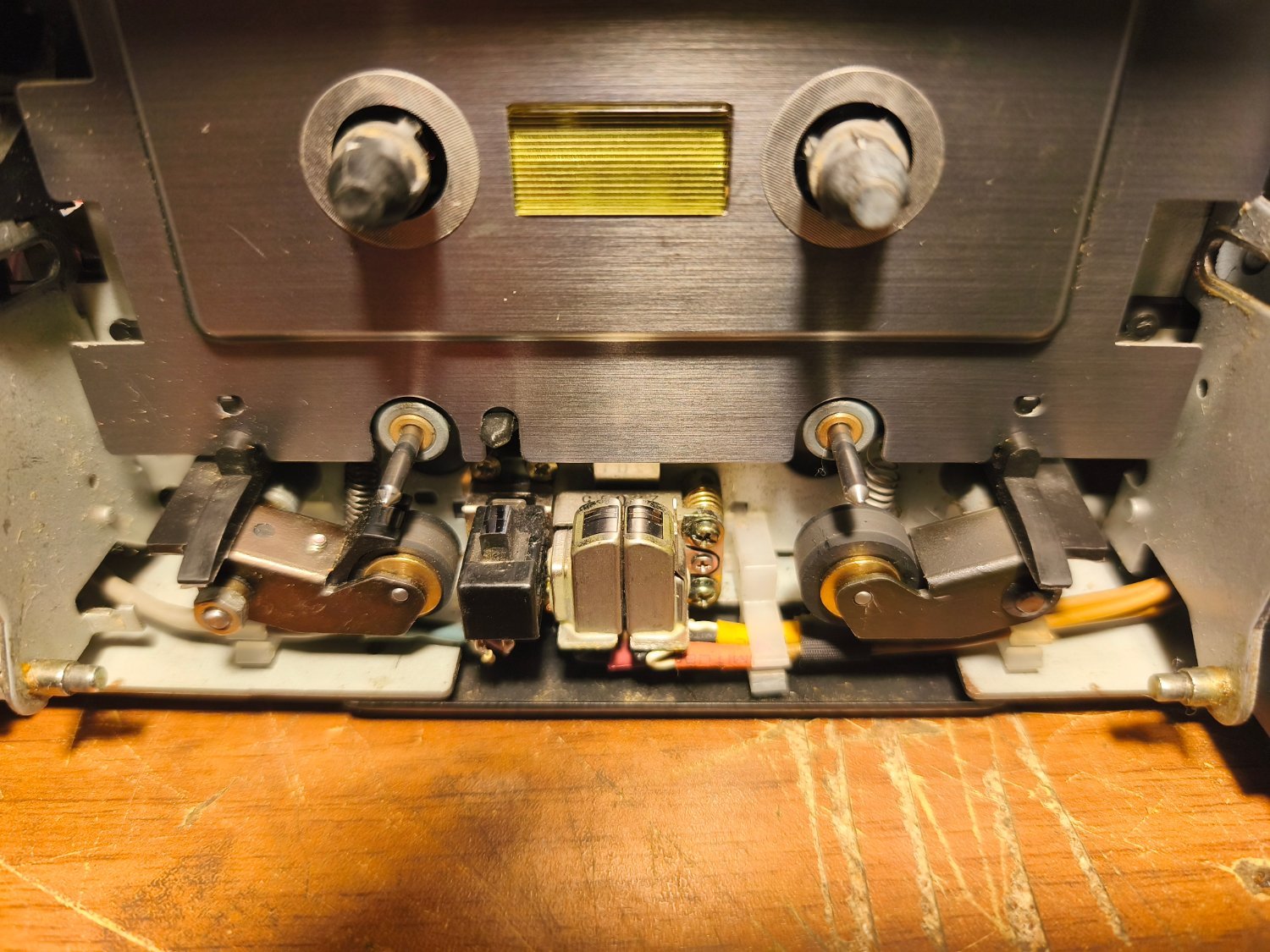

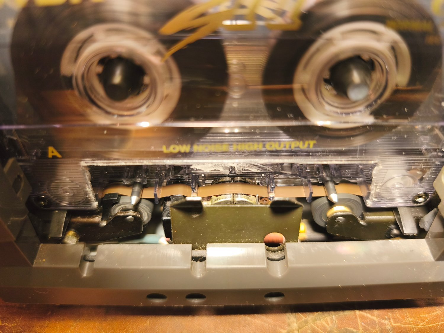

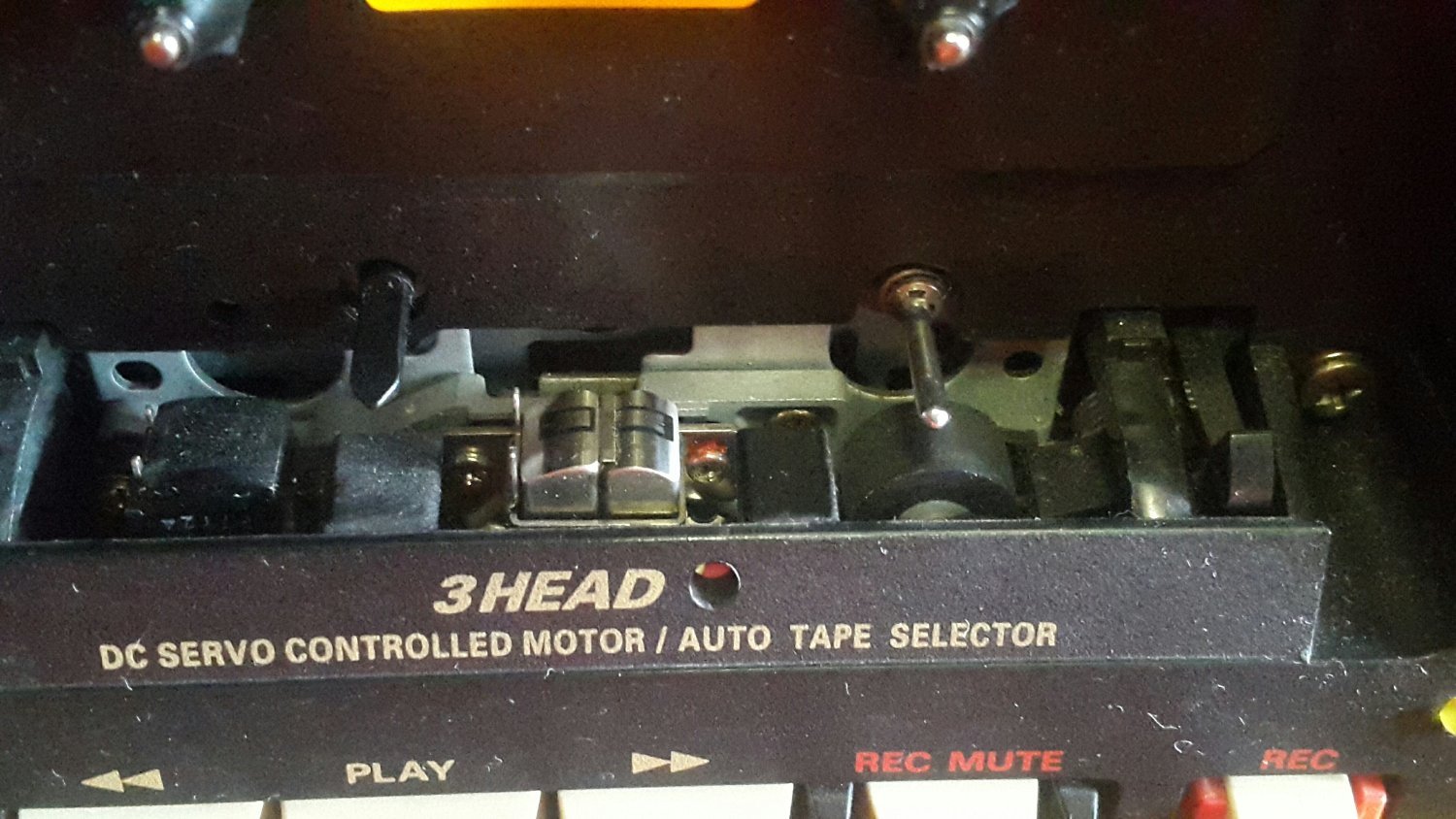

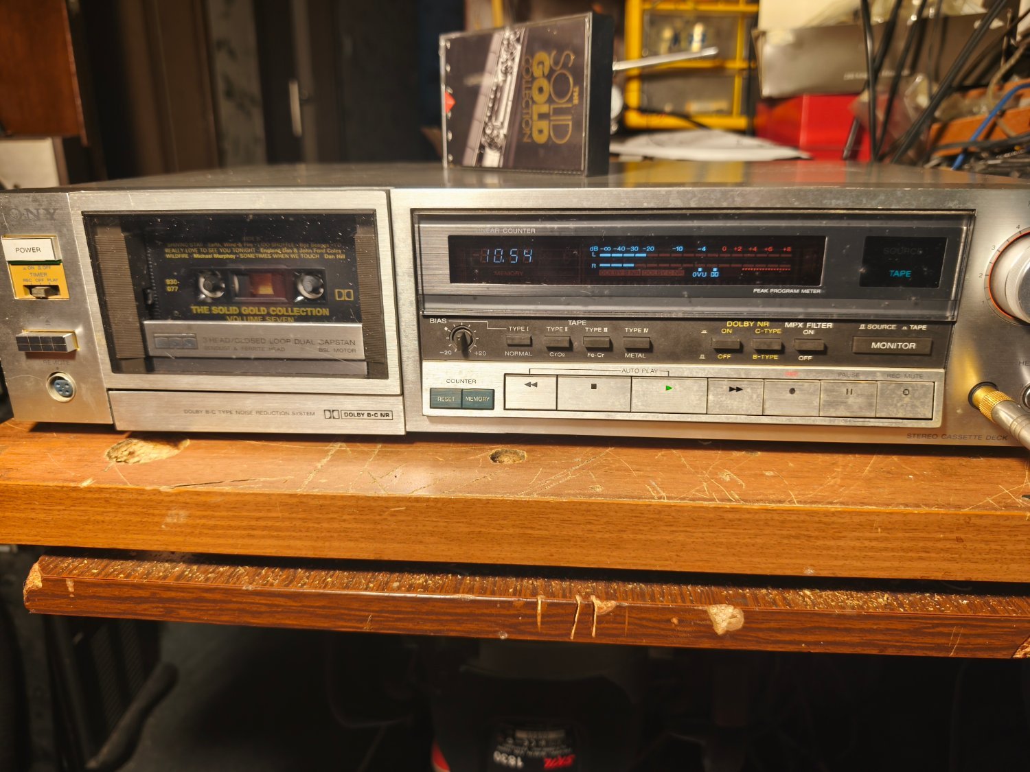

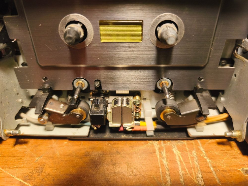

SONY TC-K555 .  Три головки,закрытый тракт. Чистка ,смазка.Чувствительная лентопротяжка к состоянию роликов.Были высохшие и в трещинах.
Для настройки кассету попилить пришлось малость,хотел зеркальце ещё поставить,но и так выручила.

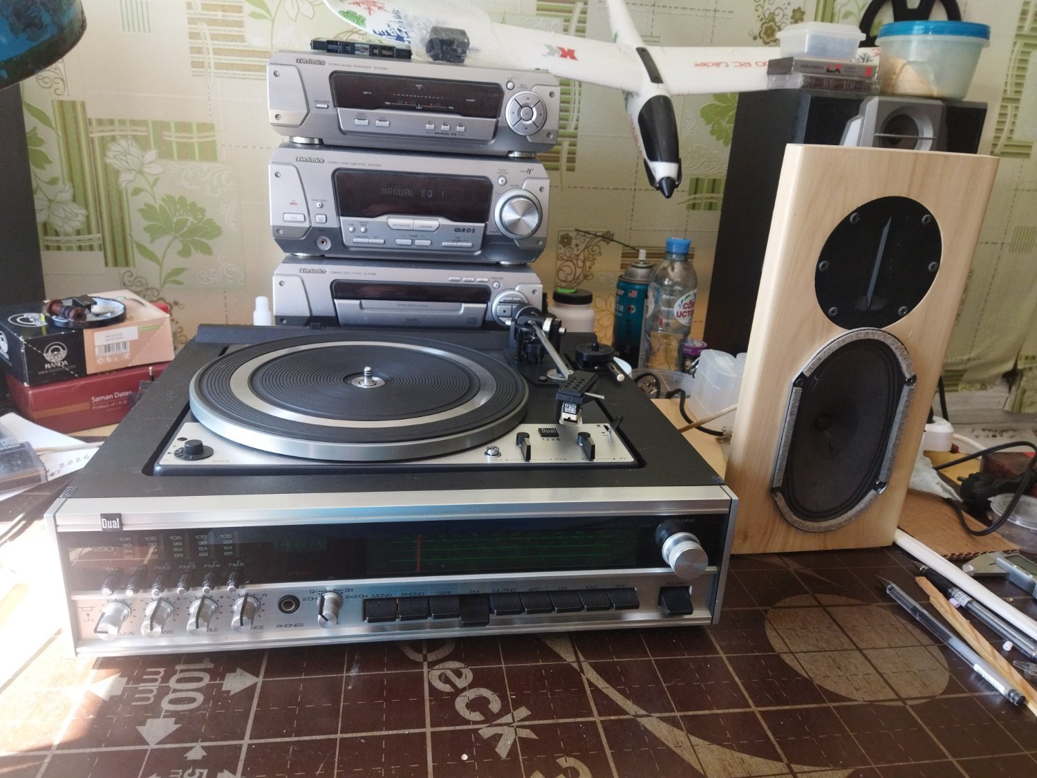

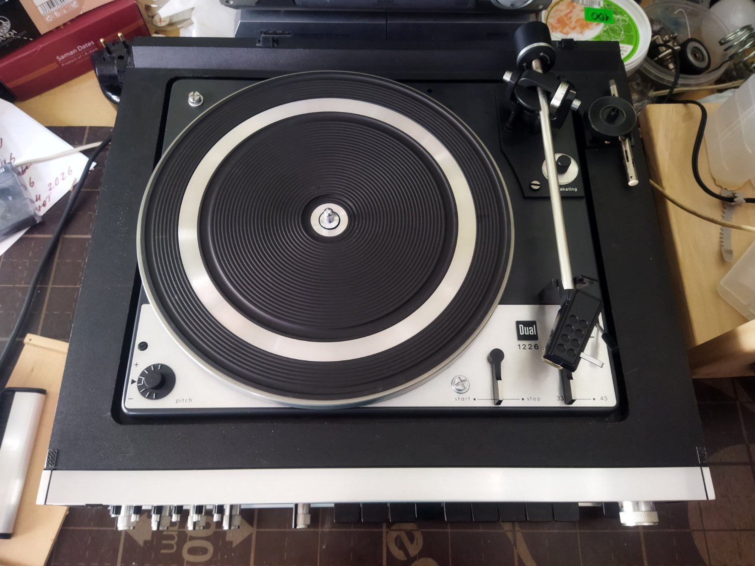

Немного не в тему - но, не хочу заводить новую - принесли в ремонт вот эту красавицу:
Дуаль она и в стране ОЗ - Дуаль!!!
Шикарный аппарат, ФМ ловит в стерео без внешней антенны, вертушка тоже понравилась, хоть и мозги вывернула на изнанку))...
Планирую прикупить 1229 модель - зацепила механика, насмотрелся видео с ремонтом подобных аппаратов - я, Вань, такую-же хочу...

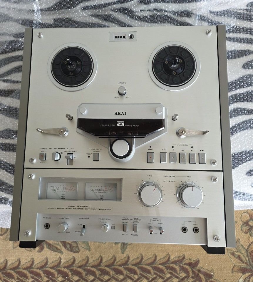

Приехала папина радость. Мотор и головы как у 747. Хотел передалать УВ на современный лад, но послушал и отказался от этой затеи. Думаю подставку для него.

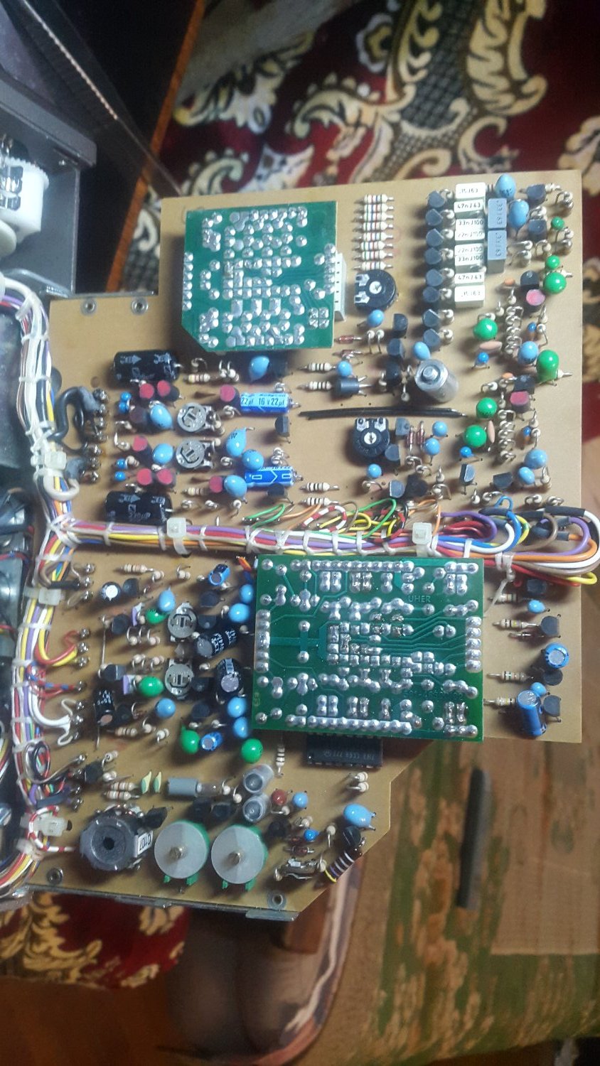

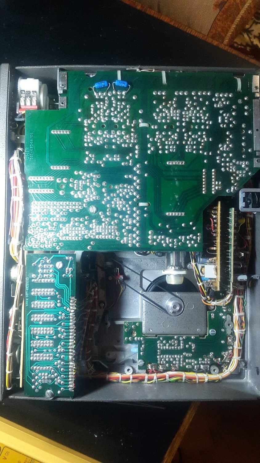

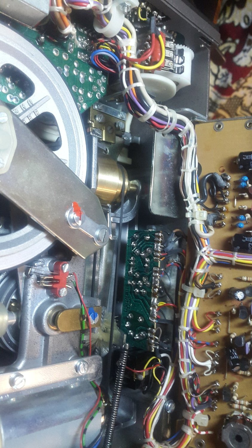

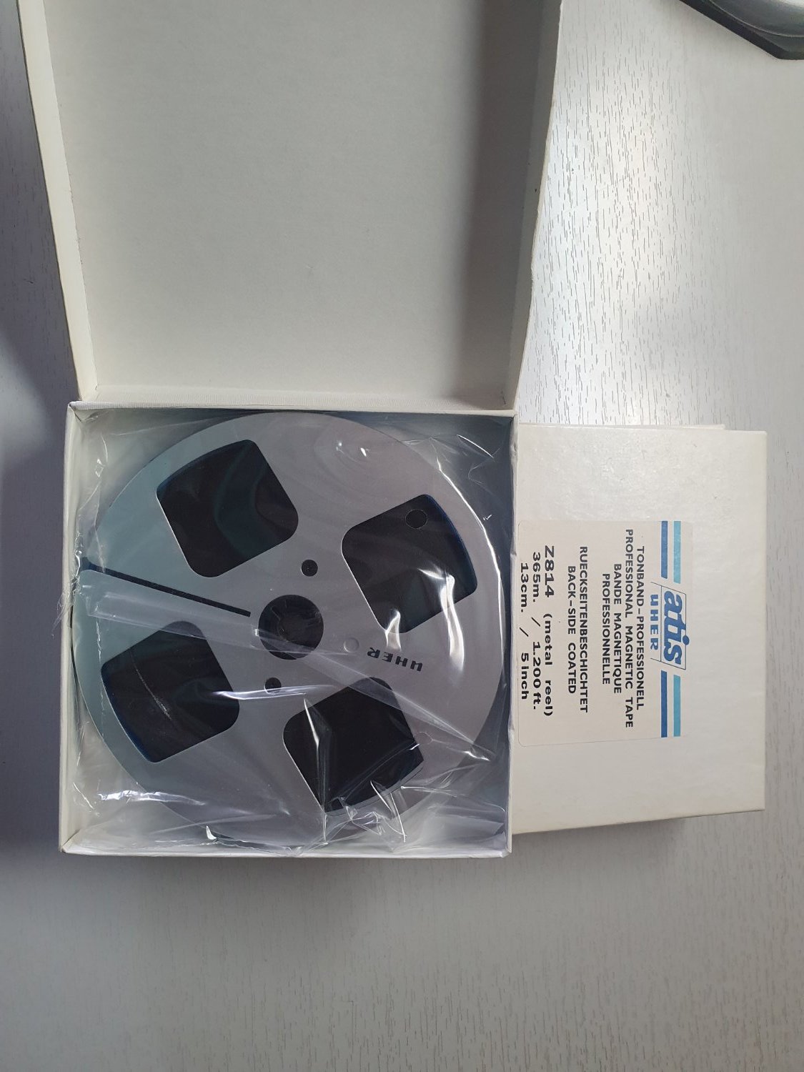

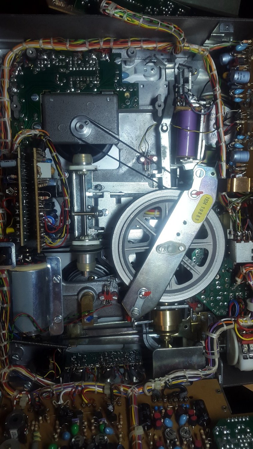

Мой аппарат видимо очень долго не включался, наверное потому как 100В, так нехотя приходил в себя после включения, мотал сперва медленно, даже правый канал не сразу заиграл, погонял вечерок и все стало на свои места, сейча пробую писать на старую советскую ленту, пишет 1в1 в обе стороны с ЦАПа, лишь бы не обиделся. Крайне доволен приобретением.
И ложечка дегтя. Заметил, что в паузе слегка слышен шум из правого канала, стал разбираться, шумит УВ, а по входу и записи все тихо. Расколупал аппарат (наверное все 45 лет в коробке отстоял, внутри ни пылинки), начал менять электролиты в УВ. Старые мерил, удивило: написано в схеме 22х16В, мерится ровно 22, 10мкФ тоже самое, точность до 2 знака, оказались все целые, таки японские оригинал:)  Начал грешить на транзисторы 2SC548G, в хозяйстве не оказалось таких, но в аппарате нашлись запасные, стояли в микрофонном усилителе, причем, когда вводишь микрофон, в одном канале шумит, а в другом нет. Пришлось изрядно разобрать магнитофон, но достал транзисторы из нешумщего канала и поменял в УВ. Все получилось, больше не шумит, а если будет фантазия писать с микрофона, то есть пара прекраных B&K с усилителями и родным батарейным блоком питания, думаю внедрить вместо микрофонного виниловый корректор. Да и нужно будет перепаять линейный выход напрямую, чтобы он не регулировался параллельно с наушниками.
Перепаял все как хотел, купил систему радио ДУ и внедрил, ничего сложного, на задней панели у него разъем проводного ДУ, 10 минут работы и все даже работает, кроме записи, там надо сразу 2 кнопки, а система так не умеет, ну и ладно, не сильно и хотелось.

Был у меня подобный Акай, 255, кажется, тоже шуршал в УВ один канал, транзистор поменял из микрофонного усилителя, стало тихо. А в микрофонник впаял КТ3102Е, в позолоте, тоже прижился...
А электролиты в старых японцах только оранжевые попадались с дефектами, с тех пор меняю их без разговоров))...

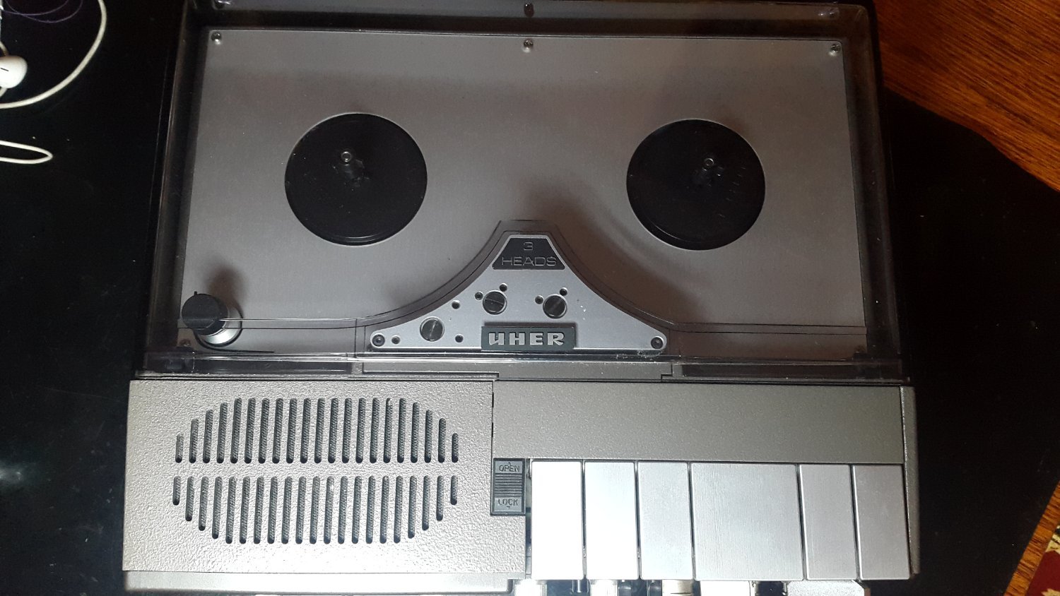

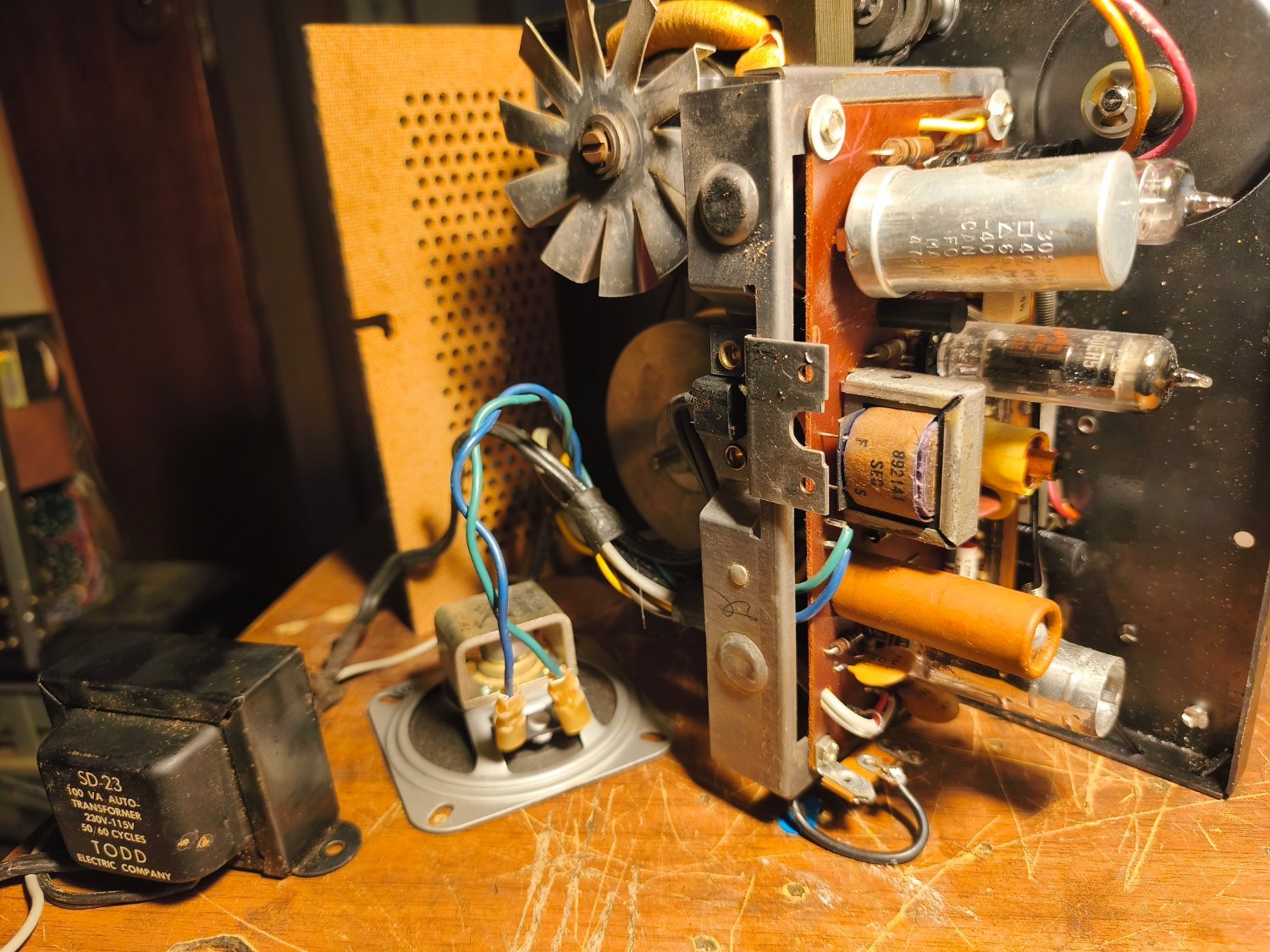

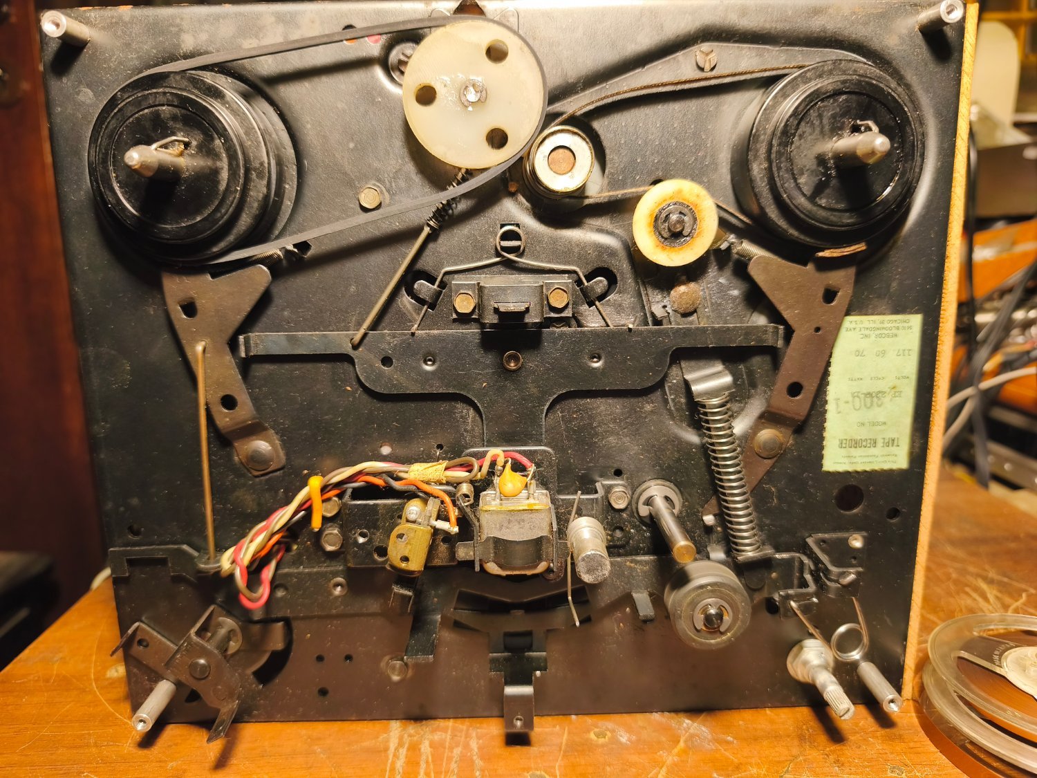

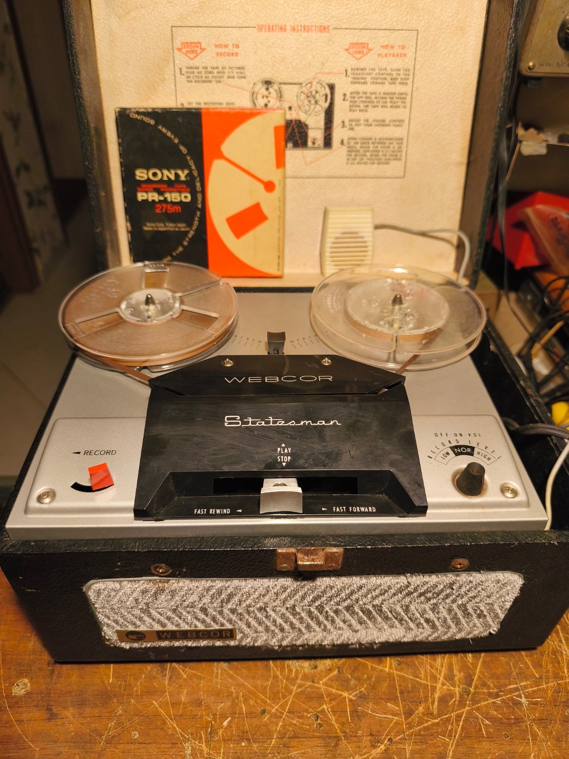

Опять не смог мимо пройти. Забрал и привёл немного в порядок. Репортёрский наверное.
WEBCOR 2300  американец из 50х.

окаяша красивый!

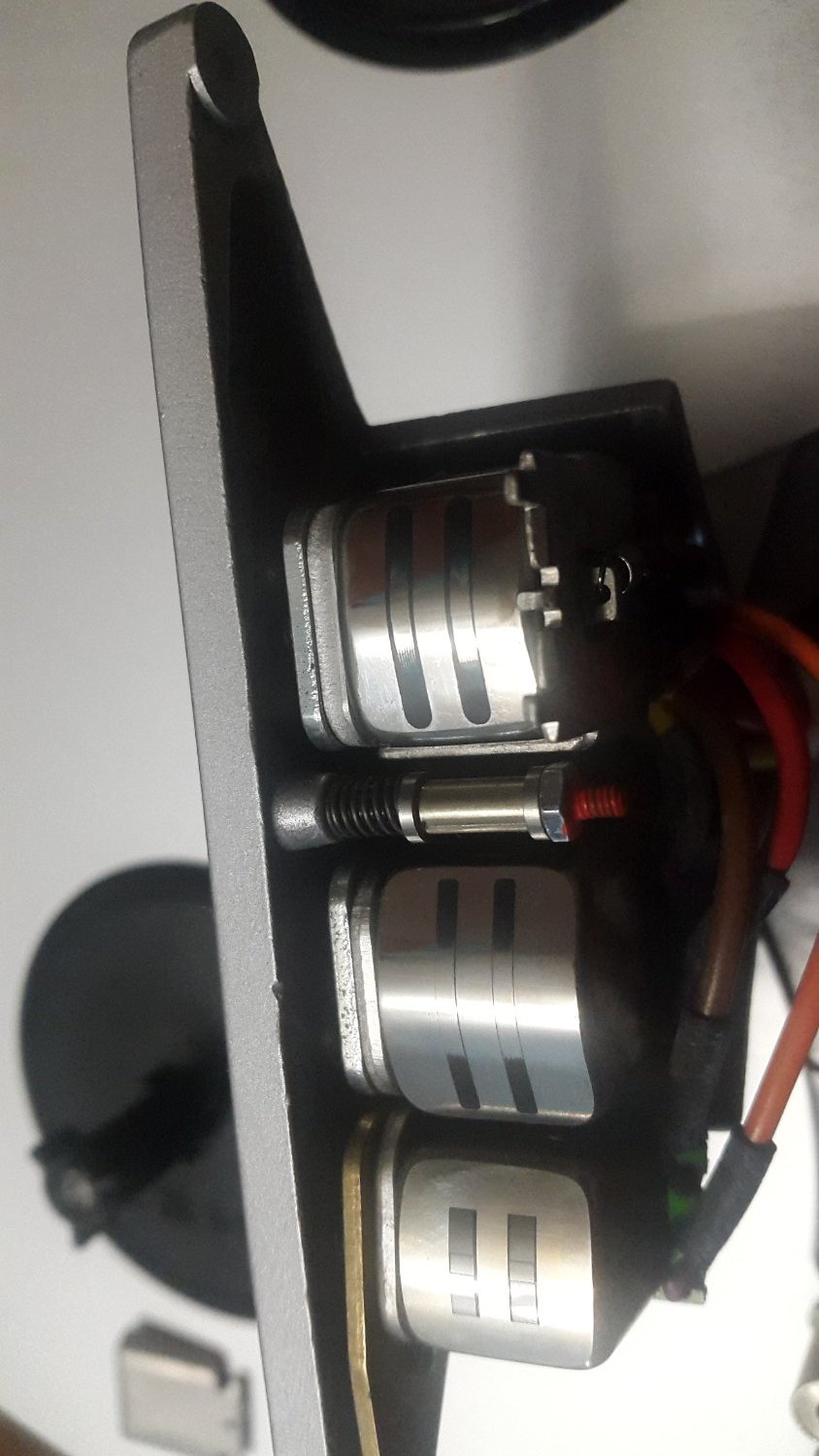

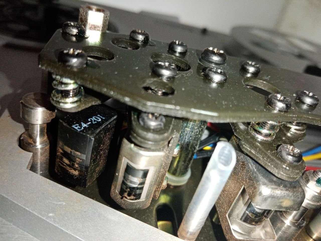

Головы у него какие?  Посмотреть бы
Головы довольно таки грязные, давно не чистил :)
На отводящие стойки надел тефлоновые трубки, скользит при перемотке получше.

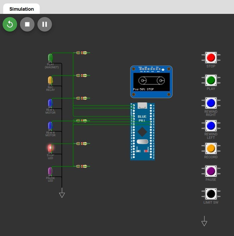

Хороший маг Илеть-110, головы TEAC. Переделал на километры три года назад, но задолбали эти 157-е..вылетают от любого чиха. ЛА7 и 9 ни разу не менял. Никидал Клоду схем и режимов чтобы заменить эту плату логики на STM32. Вроде согласился...копает. Как накопает проверим в симуляторе.
Вот..как в аптеке... даже паузу сделал моргающей...  останется расставить ключи согласно штатной схемы
Так что Синяя таблетка рулит!
