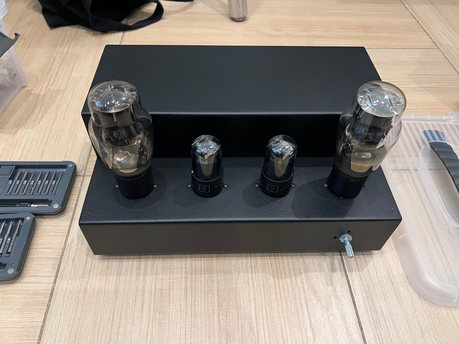

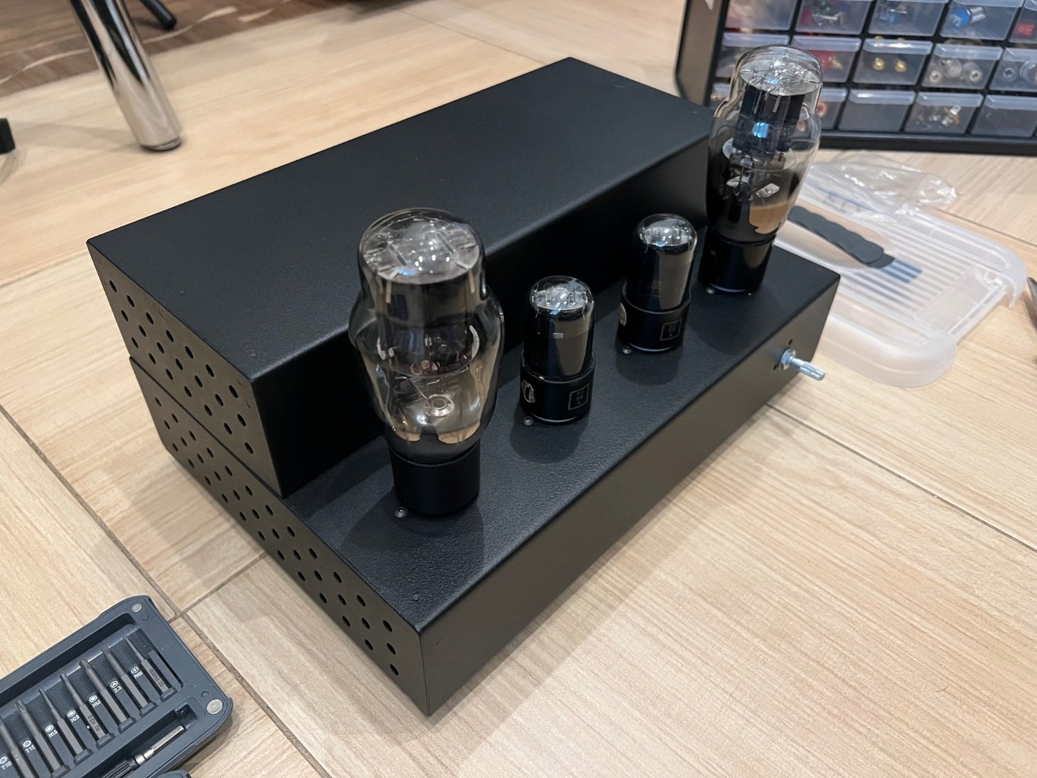

Сегодня с утра немного послушал "свежий" усилитель на VT231(6SN7)-RES964(триод) с гальванической связью и двойным питанием. Твз ш22х36, 8к/4/8ом, М6/пермаллой пополам, 260ом, 27Гн. В питании BG VK 150mf/350В. Очень порадовал нулевой фон при питании прямонакалов переменкой 2+2В, отдельный торик. Замеры постараюсь сделать на следующей неделе. Чувствительности впритык, но хватает.

Выглядит довольно неплохо, катоды прямонакалов подключили на землю, или же сделали автосмещение с резистором и конденсаторами в катоде ?

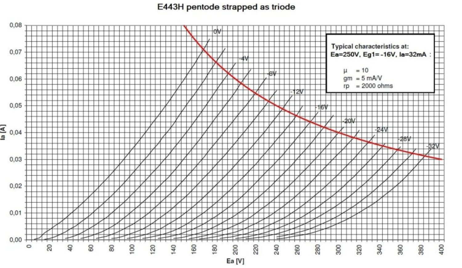

Фиксированное, 250В А-К, 38ма
14 минут назад, Константин сказал:
По току думаю можно добавить немного, искажения уменьшатся
29 минут назад, W_L сказал:
Да, вполне. Лампы, похоже не работавшие, пару дней погрею в щадящем режиме.

В общем слушал-слушал в триоде, пока мед из ушей не полился). Махровая триодная прямонакальщина, придраться тут не к чему, поэтому подпаял 2ю сетку к В+ через резистор 3,9к, ос на скорую руку с анода на сетку 470к подстроил режимы и... завис часа на 3 на любимом диване. В пентоде она мне понравилась больше, чем #47, та чуть островата на вч. Буду играться с режимами, ОСю.

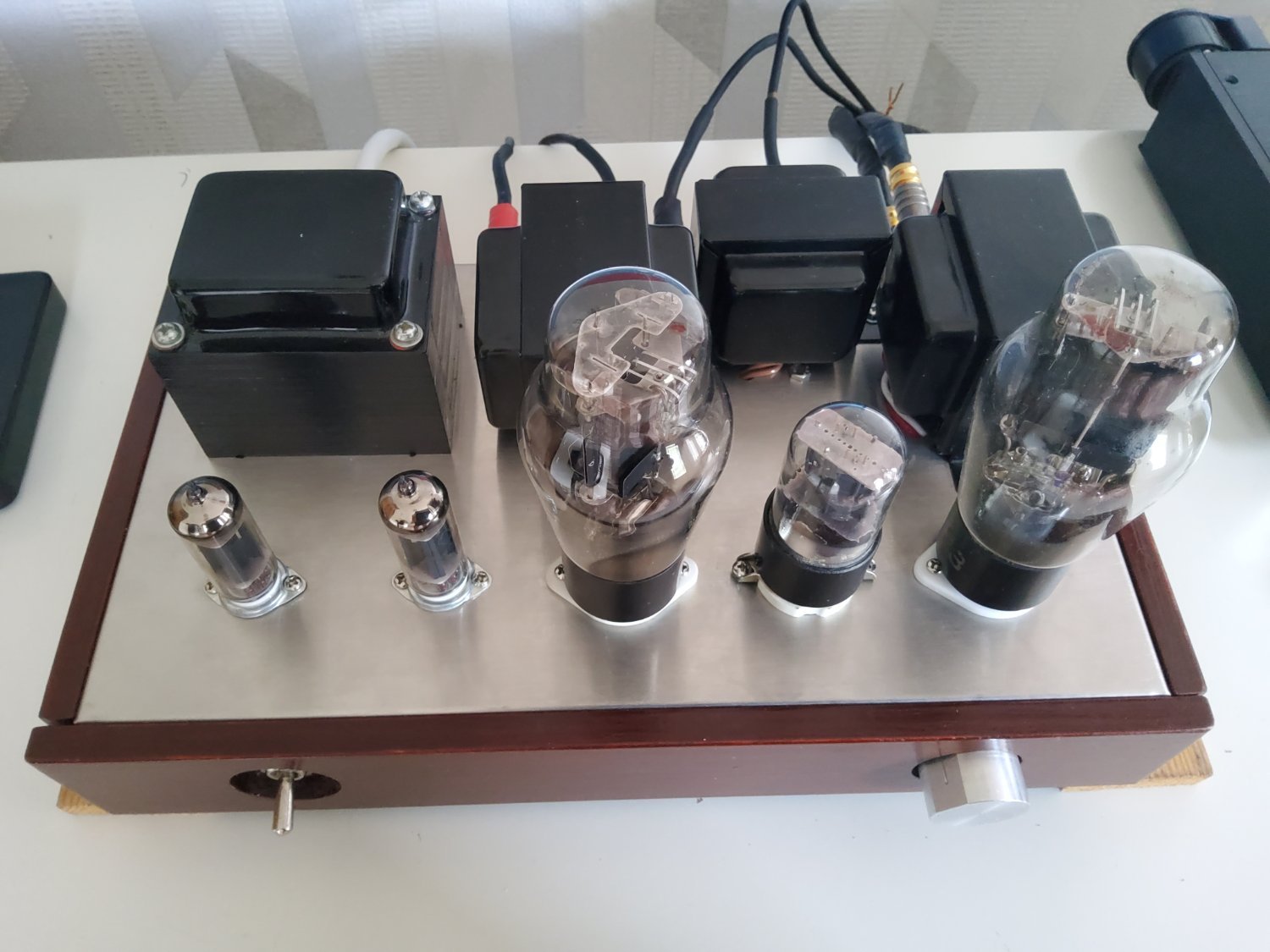

Не надо перескакивать с лампы на лампу. У вас есть комплект и первоначальный план сборки, по которому начали сборку- вот доведите проект до ПЕРВОГО звука. А потом уже начнёте делать выводы, опираясь на звук своего аудио тракта.  Компоненты систем у всех разные, опыт сборки у всех разный, музыкальные предпочтения и уши у всех разные...... Сделайте для себя, а потом делайте выводы. Обычно сборка стартового варианта приносит самые большие положительные эмоции....

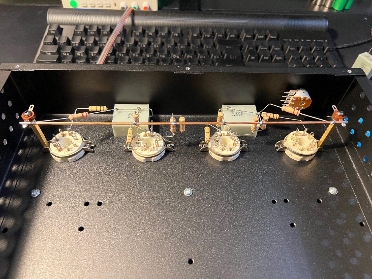

Полистирольные конденсаторы с напылением - не очень хороши в качестве ОДИНОЧНЫХ межкаскадных конденсаторов. В параллель им напаяйте хотя бы самые дешёвые МКР - синенькие ЭПКОС.
Выложите фото ваших выходных трансформаторов и силового трансформатора.
Если всё есть в наличии -вам допаять то, всего несколько вечеров надо.
Доброе утро!
Согласен с ienivo полностью. Я думал у Вас несколько усилителей с разными выходными лампами. А если это первая конструкция тогда конечно нужно собрать и послушать , потом уже думать о заменах и отслушке других ламп. Я первый усилитель собирал на 6с4с , и слушал наверное пару лет с удовольствием , а вот потом к сожалению понеслось.... А у vt52 есть большой недостаток - фонит собака ! Хоть выпрямляй.
