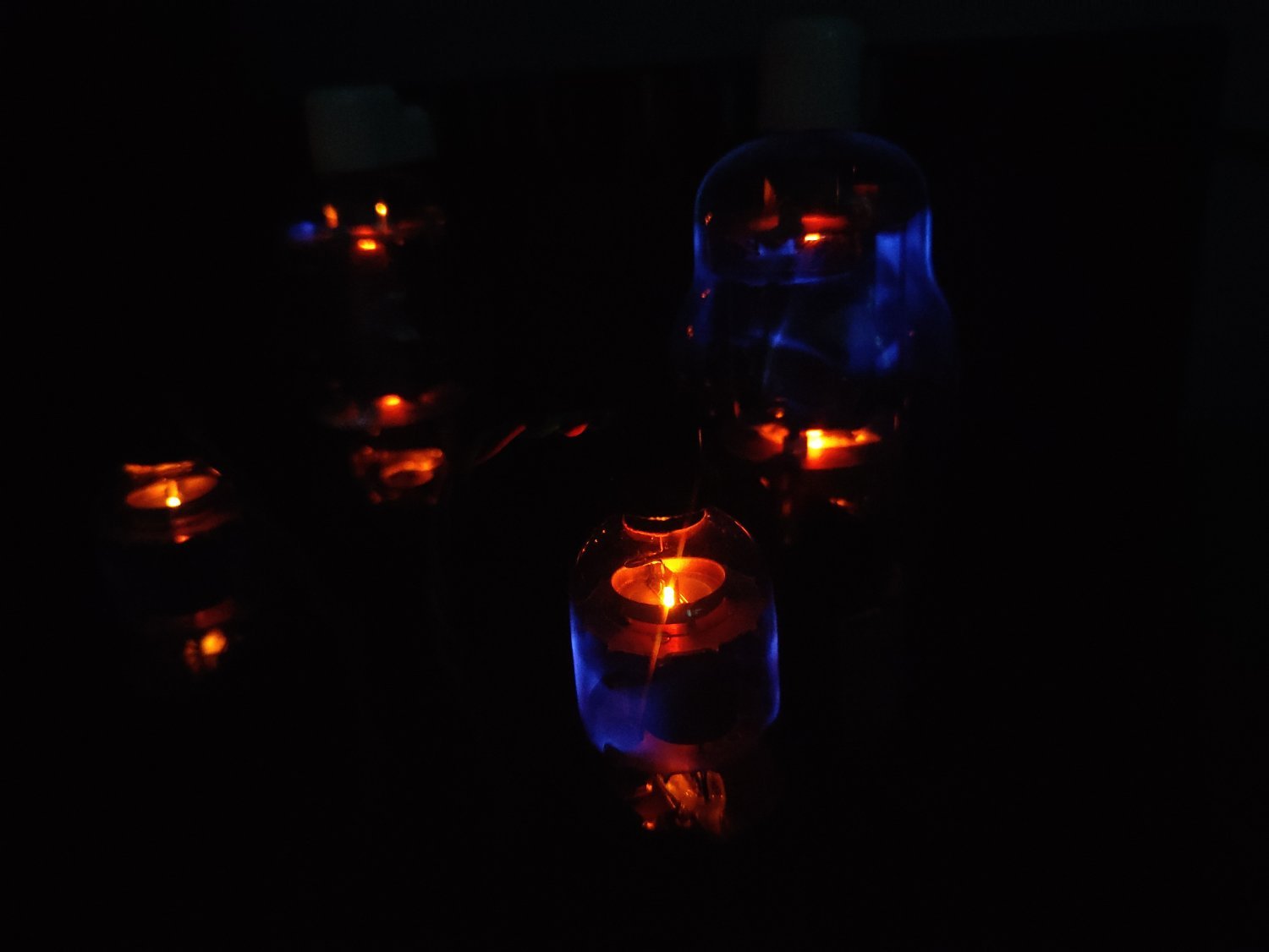

К слову, про аналог гу-17 от Tesla QQE03/12, наблюдается ярчайшее синее свечение, при том, что по токам и тд параметрам лампа стоит в режиме, аноды не калятся, с нашими гу-17 таких явлений не наблюдалось никогда

По идее таким цветом должны светиться аргон, или ксенон, но что им там делать??? К слову про 6Н2П и 6Н23П, обе лампы в данном усилителе работают прекрасно, хотя в итоговом варианте поставил пару 6Н2П, приятелю наоборот зашли 6Н23П…

Видимо стекло другое. Или вакуум.

И что тут такого не обычного ...по светятся потом перестанут ...
пример на фото... при  дневном освещении..
Гу-15 и 6С19П на приборе Л3-3...
Скорее загазованная лампа сама по себе
Бедные катоды …
Нормальная лампа, свойственно для ламп с высоким вакуумом, 6П3С-Е, 6С19, ГК-71, да и 6П3 лохматых годов светятся не хило, в начале 70 делал комбика на 6П3 без С, голубые-голубые.
Да, синее свечение замечаю часто на многих лампах, только странно, что оно именно в области катод-анод перехода, обычно проблески данного явления наблюдаются на колбе лампы, по крайней мере так я наблюдал это у 6п3с,6п3с-е,6п7с и 6с4с
Главное чтобы не фиолетовые , фиолетовые. Тогда фенита ...
Не стал объединять цитаты, сорри .  Но реально известно (6с4сё прошли сотни ..) , что реально нормальные 6с4с , что проходили годов 50- 70-х  не светятся вообще ничем -  только ""тихо видны угольки ..."" накалов .  Проходили 6с4с 80-х , и светилась вся колба  , звучали блекло (бяка , короче) . Резюме, все ваши сиреневые лампы -  ""фигня"" , потерявшая вакуум (или изначально таковой был) .
Всем любителям синевы посвящается )

Делал  в бытности в 2000-х усилитель на 300В we начала 70-х (в синих коробках) , свечения -ноль , кроме нити накала.  Звучание -при достойной реализации , снимаем шляпу - ""живые тембры и машина музык. времени "" .  Такие же 300В в перезапуске на новом заводе, в деревянных футлярах и внешне один в один , но светились фиолетом все , что мне удалось лицезреть.  И в итоге -  живость тембров ещё осталась, а вот ""машину времени"" кто-то .:smile-53:

У меня  186 были 39 года из 10 штук 8 голубых, звук радовал, 53-55 не светились, но и звука не было, да и аноды у них были другие. Шарманку делал на ГК-71 вся в штампах и хвездах, голубая была мама не горюй. 71 лет 40 работает в УМ к UW3DI  тоже светится, правда уже еле еле. SK73 UA9UBY.

УО-186 - просто прекрасно светятся ...:smile-15:
