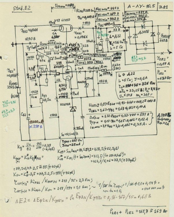

Для коллеги dmix, стабилизаторы E1 и E2.
Только для второго стаба питающего ес360 нужно добавить вторую 6с19п в РЭ и каждой лампе поставить в катод по резистору 33ом или применить одну 6с41с, EC360 можно выбрать по сигнатуре. :-)))

11 часов назад, turris alta сказал:
photo_2025-02-17_15-37-14.thumb.jpg.6f12c75dcee82affa4f013bc410cf17c.jpg.ccc5371fc9bad28061b9b443a99c5930.jpg

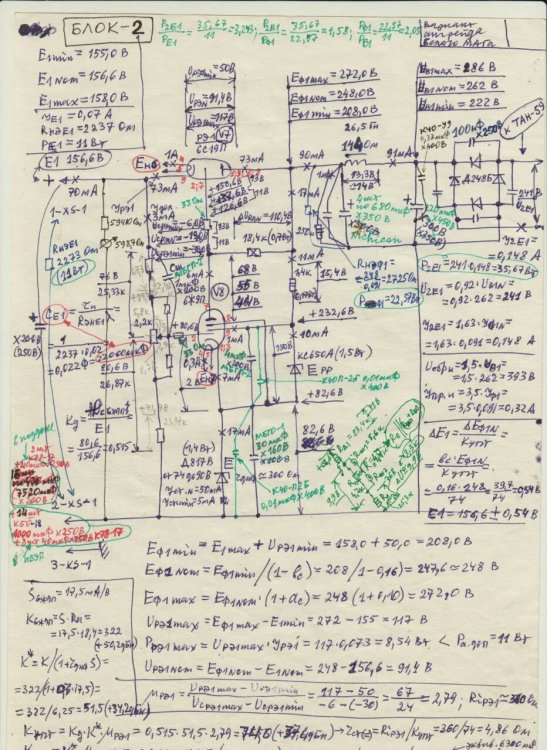

Позвольте спросить: А как в бескомпромиссную конструкцию затесался задохлый ТАН-59? Да и дроссель на 90мА аж! 144Ом - скорее в духе классического винтажа, нежели концепции 50-ти токов.
1 час назад, Кружка сказал:
Это просто схема последовательного стабилизатора на 290в, а не карта стаба от мгТ с точным соответствием всех комплектующих. :-) И про бескомпромисcность, я по моему, нигде не говорил - мгТ, конечно же, компромиссное решение, компромиссность которого продиктована, в том числе и небольшим обьёмом корпуса от буфера мг1...
Коллега dmix может уже по своему усмотрению, применить в этом стабилизаторе любые доступные для него комплектующие - гораздо более лучшие. :-) Хотя, какая вообще разница, что там стоит :-) если у человека нет самых лучших комплектующих сейчас, то в ожидании оных время пройдёт как возможно и желание :-)) - главное, что то делать, а уж из чего - дело десятое на мой взгляд.
Возможно помните такую передачу из грязи в князи? Там несколько команд инженеров запускали на свалку старой техники - давали тз и они за неделю должны были собрать например вездеход, после чего эти команды на этой технике соревновались. Там такие вещи собирали из мусора - закачаешься. :-) Наверное , хороший инженер (я сейчас не про себя :-) ) тем и отличается, что может из чего угодно сделать, что угодно.
  • Like (+1) 6

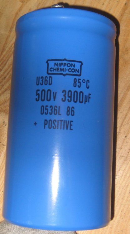

Кстати да, спасибо что напомнили. :-) Забыл добавить в первом посте - ёмкости в E1 до и после стабилизаторов 150 I/U, в E2 по 100 токов, до и после стаба...
26 минут назад, turris alta сказал:
ёмкости
Да-да; ящичек Nippon уже лет 15 лежит. Так никуда и не подошли. Хорошо хоть на 450в помаленьку распродал :nz:
