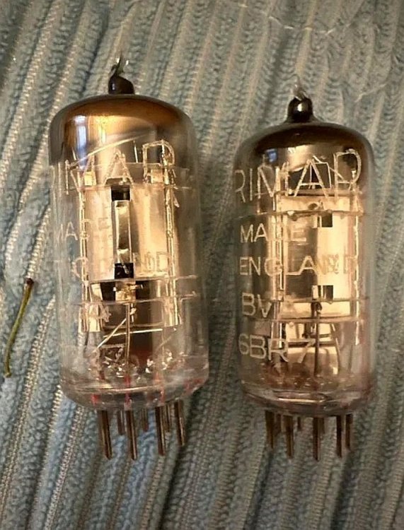

51 минуту назад, CHEL_EV сказал:
А 6BR7 в сравнении с вышесказанными?
Примерно как хорошая еф86/806. Неплохая лампочка. Но усиление ниже, чем у еф86, при прочих равных.

Едут ко мне красотки. Вот и спрашивал про них
