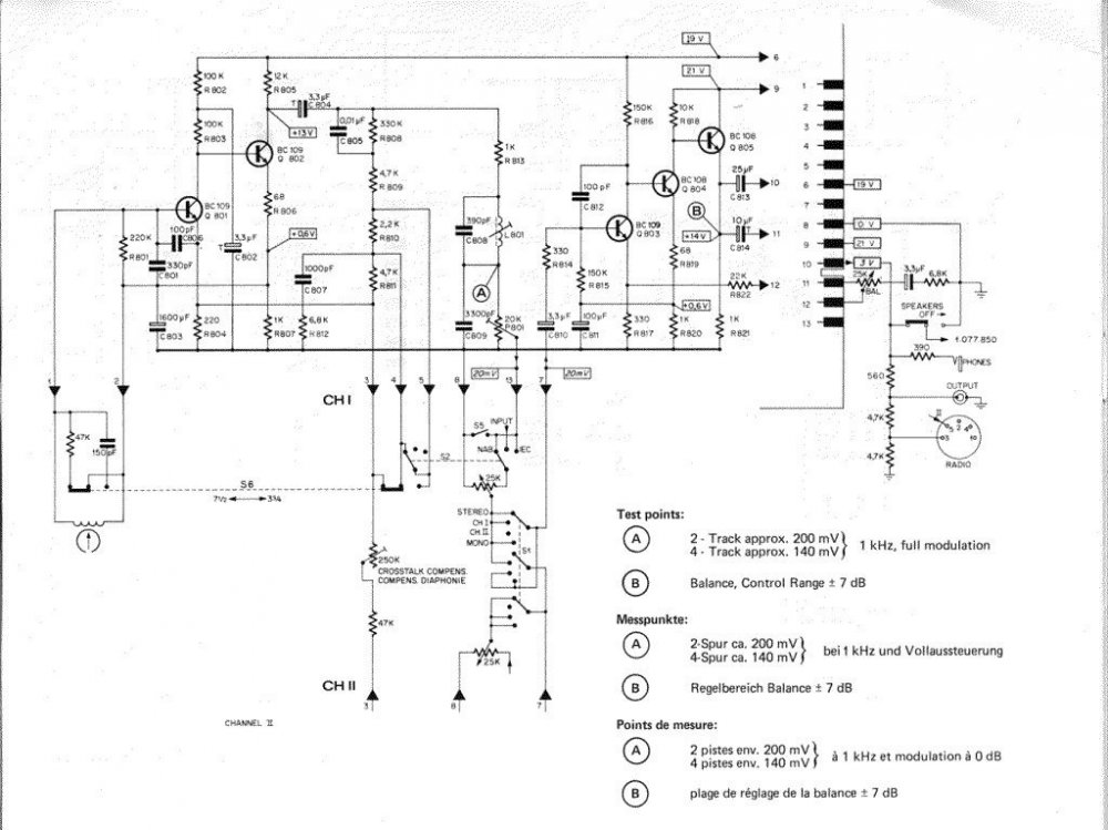

Ну вот голова гзм 055 через корректор даёт вполне ровную АЧХ с небольшим задиром вч на 20-16 кгц (меньше 1 дб), а млб 440 уже задирает вч прилично.... Что касаемо магнитофона, то его задача писать сигнал "КАК ЕСТЬ НА ВХОДЕ", ровная АЧХ пришла - такая же вышла, в зависимости от ленты имеется небольшая коррекция как для записи, так и воспроизведения, но по тестовой ленте ачх изначально строится ровная и с заданным номинальным напряжением на выходе на 1000 гц. Как это сделать на ламповом УВ, пока для меня не совсем понятно - подбором коррекции для разных голов? Так они даже штатные пермаллоевые с разбросом шли от партии к партии, поэтому для реверсной головы отдельные настройки в УВП заданы, что бы разброс этот как то "устаканить". Отсюда у меня и был вопрос, где ставить ламповый УВ - после УВП, или прямо с головы сигнал брать.
Возможно уважаемый СЮТ помнит, насколько ровная АЧХ была и какое номинальное напряжение на 400...1000гц было на выходе с тест ленты в данном УВ ?
На 004 Олимпе пермаллой стоял, если голова, конечно, штатная была и её на феррит от элек не менял никто.
п.с. С1 и С4 видимо опечатка с номиналом? 1 мкФ наверно?
С1 и С4 ...=100н, вполне достаточно... Это не опечатка!
УВ ламповый сам по себе, параллельно штатному, со своим выходом, со своим БиПи, чтобы ничего не пилить и не колхозить... Это мой подход.
Усиление можно сделать любое, мне хватало то, что есть...
Я про верхние две схемы, здесь тоже всё оптимально, 1 мкФ, РГ в моих УМ 10 кОм, больше не ставлю...

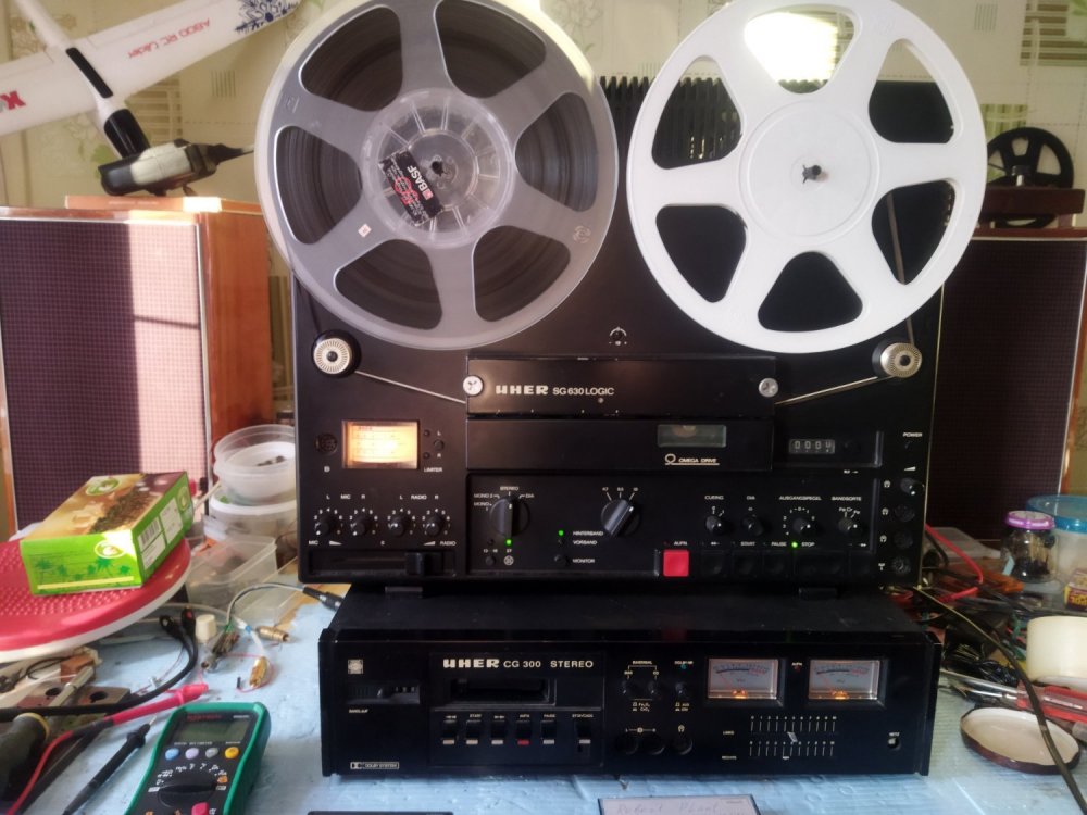

3 часа назад, виг сказал:
Уважаемый СЮТ!  Поведайте откель этакое богачество " UHER"- ров. Ежели не секрет.
Не секрет - Авито рулит))...

Усилитель записи вообще в один ламповый каскад, возможен, ток записи для большинства голов требует усиления ок 15 по напряжению на выход если на вход сигнал как ныне принято, порядка 1- 2 вольт.
"Любой" корректор винила "прокатит" с "ламповой" головкой. А вот с большинством поновее - скорее всего, усиления может не хватить, чтоб с запасом хаатило.
Кстати, схема "по мотивам" РС-10, из темы "Get utmost... " - годится хорошо, т.к. имеет запас по усилению и легко подключить какие угодно корректирующие цепи. Можно, на первый случай,  НЕ покупать на ебее  пару Telefunken V87. :smile-03:
Нужно для начала определиться с приоритетами - что нужно точность воспроизведения или музыкальность. Если точность, то это схемы типа Суховского УВ из р. 87.  Он проектирован правильно (транзистор +ОУ - > ФВЧ с рег. добротностью).
Но звучит он аналитично-отстраненно. В любом случае, если нужно получить б м нормальную АЧХ понадобится возможность ее подстройки (кроме 50 мкс) в области 6-10 кгц и отдельно еще выше, на краю диапазона. Если планируется запись, то коэ-т передачи тракта УВ должен быть как то стабилизирован, АЧХ нормирована, иначе как установить уровень записи без измерителя искажений?  С лампами на входе УВ в кассетном формате отношение сигнал/шум натянуть (хотя бы 46 дб) без входного трансформатора не удастся. Трансформатор в свою очередь - потеря разрешения, кроме того шум ламп хуже чем у 157ул1. В итоге схемы ламповых корректоров в два каскада можно использовать только для ознакомления с ламповой концепцией. Усилитель записи в один каскад - это та же история. Он конечно работает как то, пока например не случится вдруг чудо и вы не решитель сделать пассивную коррекцию и низкое выходное сопротивление (и попутно будет получена проблема с заменой головки записи). Я крайний раз в УЗ заменил ОУ на 544уд2, стало лишь чуть лучше, но "каша" так и осталась.
