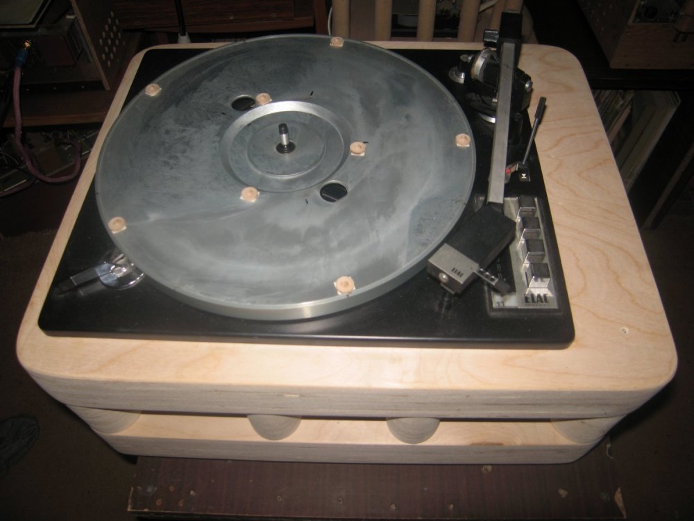

В 16.09.2024 в 11:09, Комелев Константин сказал:
У меня есть только один знакомый, который опирает пластинку только на яблоко и прижимает сверху. Так он находит звучание сч и вч наиболее подходящим.
Я пробовал вывешивать пластинку на конусах в районе дорожки выбега, по наружному краю конусов не было - очень интересное звучание, однозначно можно пробовать. По яблоку обычно ничем не нагружал, пластинка на конусах не проскальзывала.Конуса делал из эбонита и из дерева, но без острия, конец чуть закругленный. Сейчас использую конуса из дерева и по внутреннему диаметру, и по наружному. Полет нормальный. могу рекомендовать.
Кстати из эбонита( это ведь разновидность резины) легко выточить кругляши - шайбочки какой угодно толщины и диаметра и наклеить на голый диск, убрав заводской резиновый мат.Количество и расположение, а так же размер этих шайбочек можно варьировать, слушая результат их влияния. Сначала их можно не клеить, а просто положить на диск. А когда определитесь с их количеством, расположением  и размером. то можно и приклеить на двухсторонний скотч.  Именно так у меня и сделано на Элак-Миракорд. Правда там они из дерева и шайбочка снизу бОльшего размера( для хорошей устойчивости и установки скотча), а сверху - меньшего( туда ложится пластинка) и острия нет, конец тупой, плоский.
И как мне кажется( по интуиции) их количество должно быть НЕЧЕТНЫМ по какому то диаметру - у меня 3 по внутреннему и 5 по наружному - звук радует. И смещенными относительно друг друга, если они по разным диаметрам.

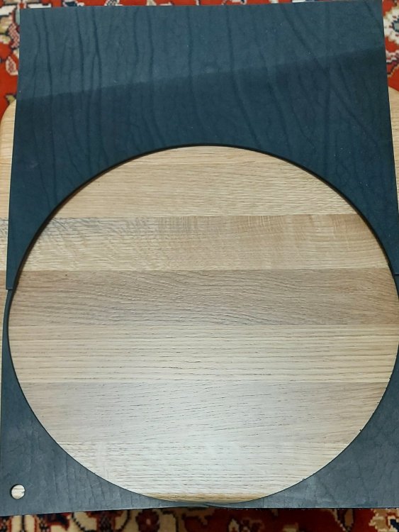

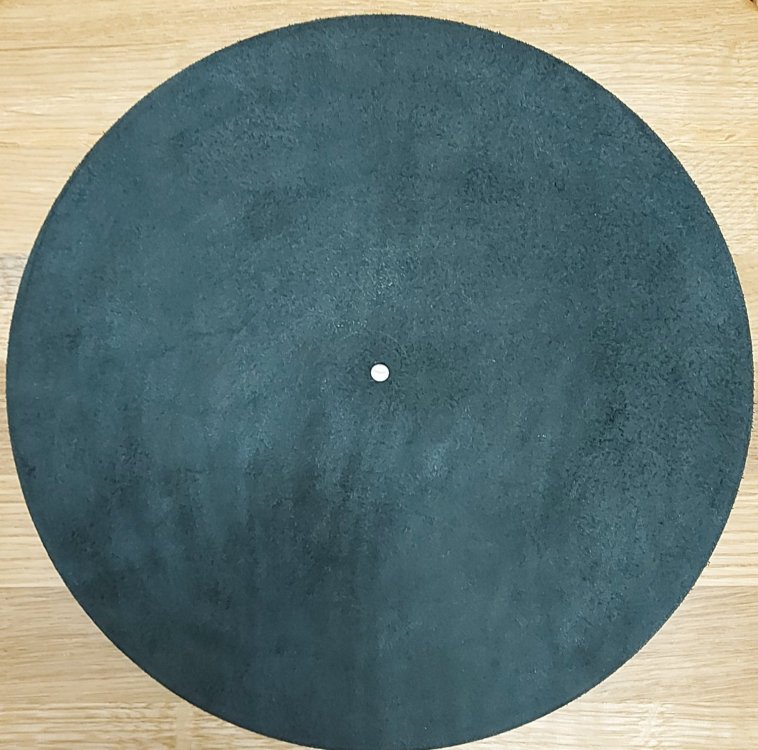

В 16.09.2024 в 11:27, BAA сказал:
Очень интересно. Возьму 2 мм резину и сверху алькантару, чтоб 3 мм получолось.
У меня где то лежат заводские резиновые маты, могу подарить.Есть из оргстекла.
