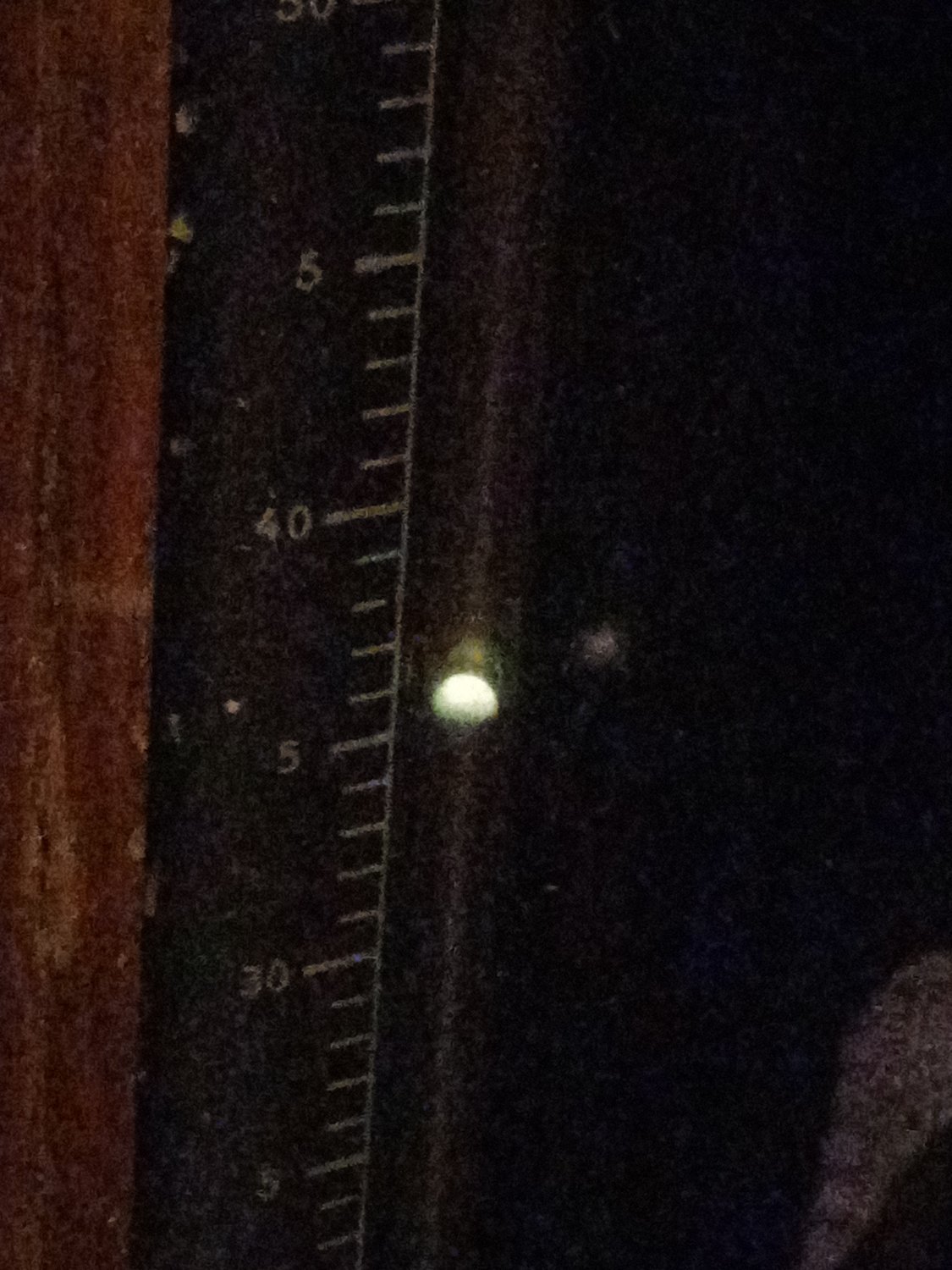

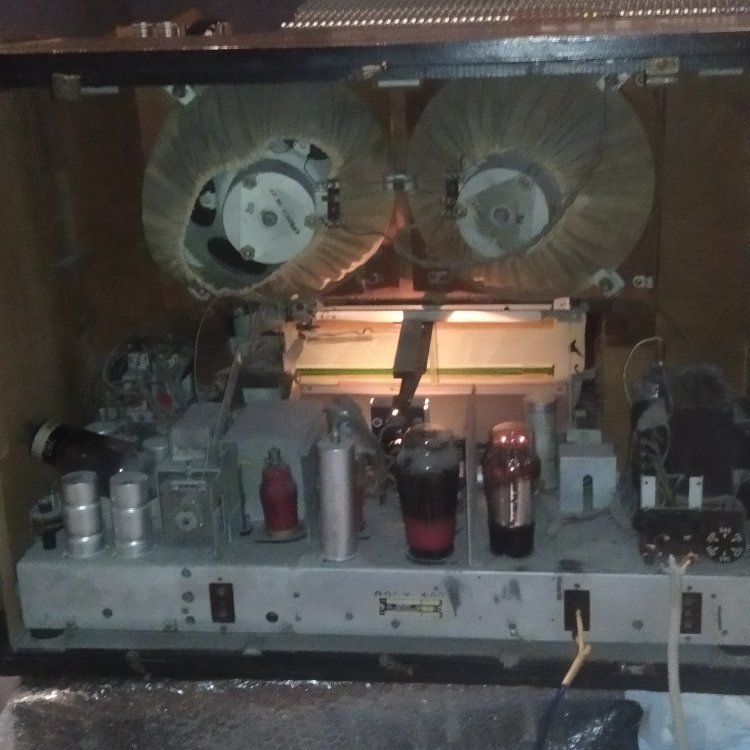

Активный отдых в выходные. Филипс "Большой Королевский" мод. 990х.1939-41 гг. Ремонт/оживление "швейцарских часов с кукушкой", непознаваемый механизм таки вроде бы реально швейцарского пр-ва. Кнопки нажимают только контактные группы, всё остальное делает моторный механизм. Конденсатор переменной ëмкости - линейного перемещения, "плунжерного типа", больше такой практически нигде не встречается. На момент выпуска и лет на 10 вперёдmade, не менее, был среди лучших приёмников ever made. Полвека назад считался даже у наиопытнейших дедов одним из самых сложных в ремонте и,особенно, настройке. Использует 2  вч лампы, сделанные вроде как специально для него. Хотя они и обычные красные "пауки". Две ручки справа - настройка грубая ( ей соотв.верхняя шкала) и настройка точная, нониусная, эта ручка связана с нижними шкалами,подсвечиваются те шкалы, которые в данный момент задействованы. Динамики - наиболее передовые на тот момент, с постоянными магнитами, мало какая фирма могла позволить себе роскошь! IMG_20230422_190702.thumb.jpg.1d8d84330dc0df083ee5c06aee03c6e2.jpg

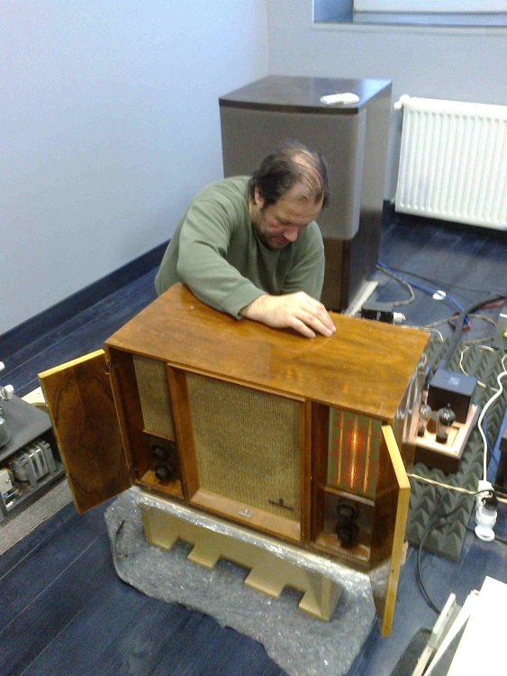

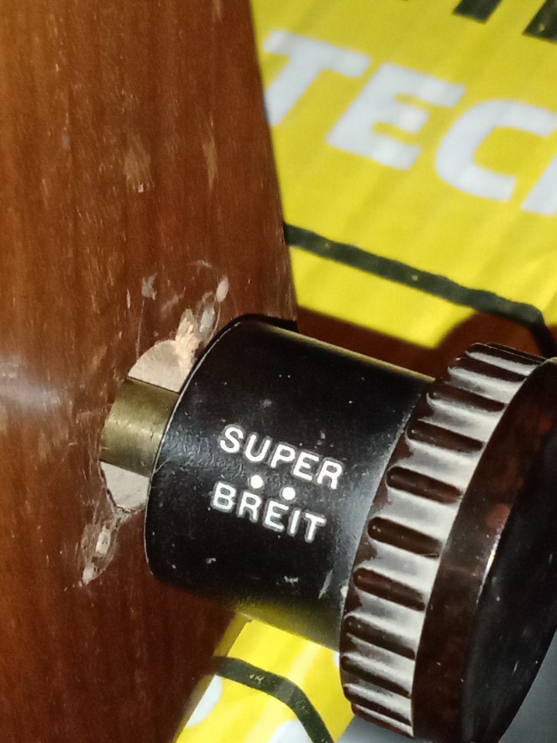

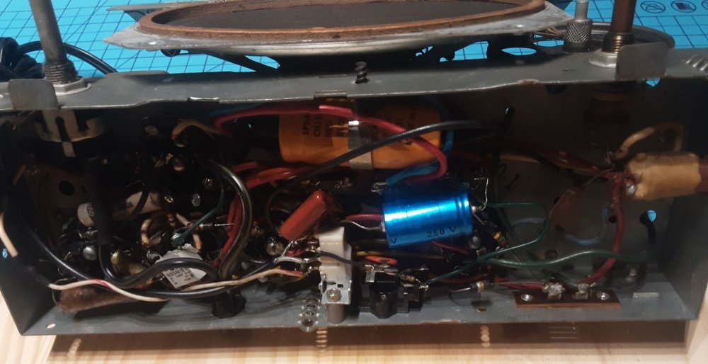

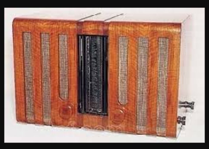

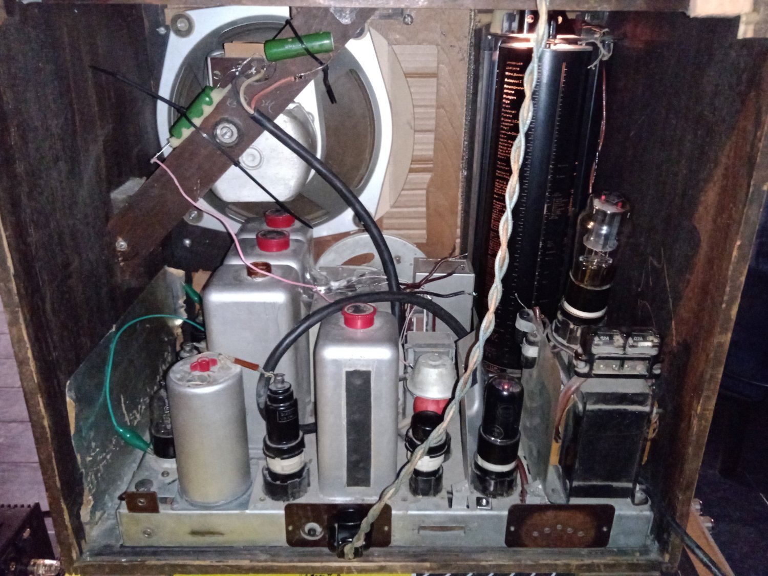

На восстановление некоторое время тому назад прибыл предтопового класса (400 RM ритейл) аппарат, которому в этом году исполнится ровно 90 лет. Лет 60 тому с ним поработал явно очень опытный специалист, и, вероятно, потом он ещё работал долго и счастливо,  но, к сожалению, незадолго до попадения ко мне он попал к страждущим аудиофилам в руки, результат - частичная разобранность, порванность бывшего до того в идеальном состоянии динамика, потеря доски динамика - из выдержанной музыкальной ели и потом ещё 90 лет выдержанной... К счастью, все остальное было не потеряно.
Название фирмы отражено в дизайне и, предполагаю, очевидно из фотографии крупным планом :)
Приемник достаточно большой и массивный, для масштаба - динамик 25 см диаметром.
  • Like (+1) 5

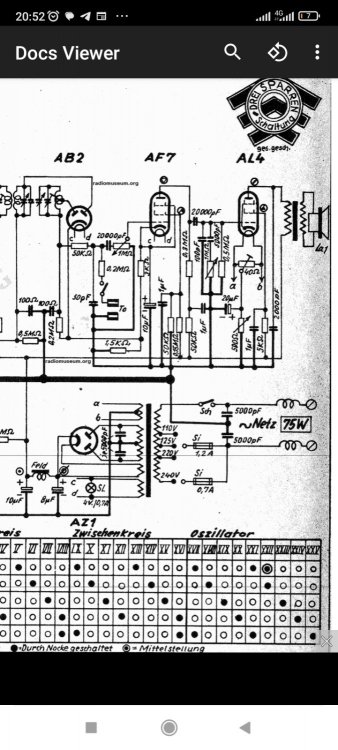

Схема унч, в некоторых экземплярах была не АЛ4, а прямонакальная АЛ1, отсюда резистор центровки накала:
Screenshot_2026-03-01-20-52-39-678_com.meltingsource.DocsViewer.thumb.jpg.2068da079e93152d4386d4bc6a4d3837.jpg

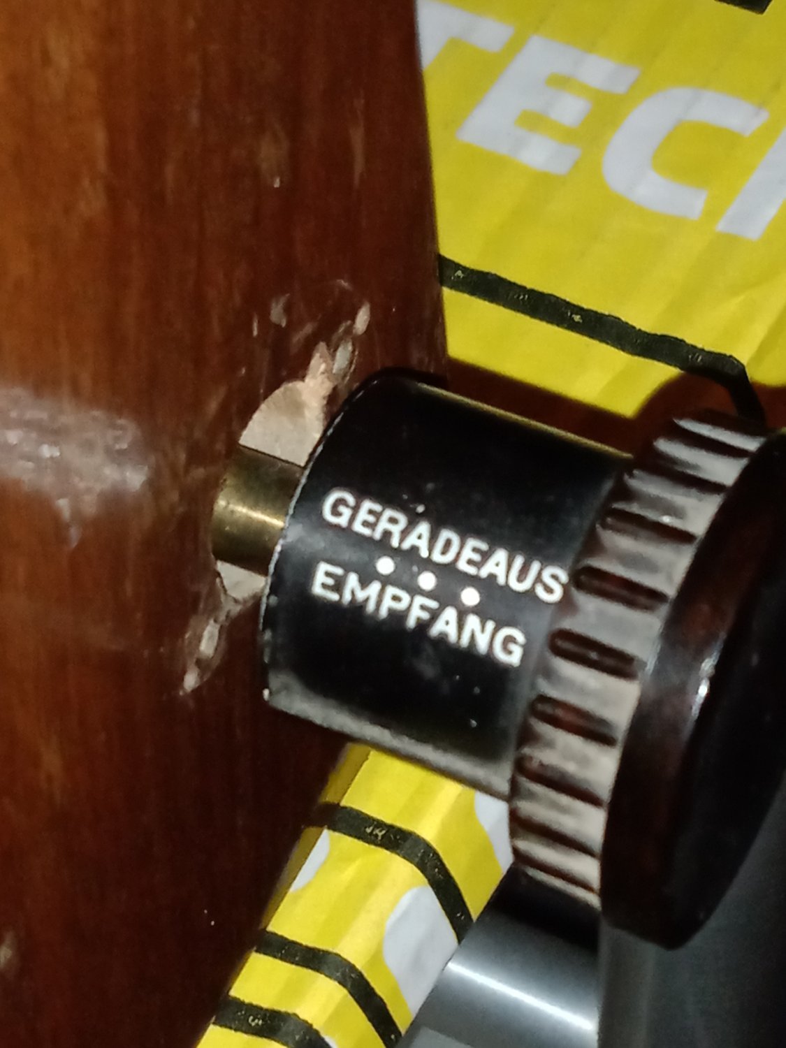

Фото ниже - для тех, кто знает толк именно в приемной технике, переключатель режимов работы приемной части, аппарат "3 в 1", считая качественную НЧ часть:
IMG_20260301_165919_1.thumb.jpg.374f2ec86bd177dfaa12b9edc033b83c.jpgIMG_20260301_165914.thumb.jpg.0b10220bdcf8f57408ed1024101dd9a8.jpgIMG_20260301_165900.thumb.jpg.52ff69753b6f194c333dd0731e0dad75.jpg
Для более состоятельных господ одновременно выпускался другой точно такой же, топовый,  в 1,5 раза шире,  и во столько же тяжелее и дороже, с двумя динамиками и РР выходом на АД1. Такой довелось восстанавливать более 10 лет назад.
  • Like (+1) 7

3 часа назад, Xрюн222 сказал:
Переключатель на три положения полосу пропускания по ПЧ изменяет?
