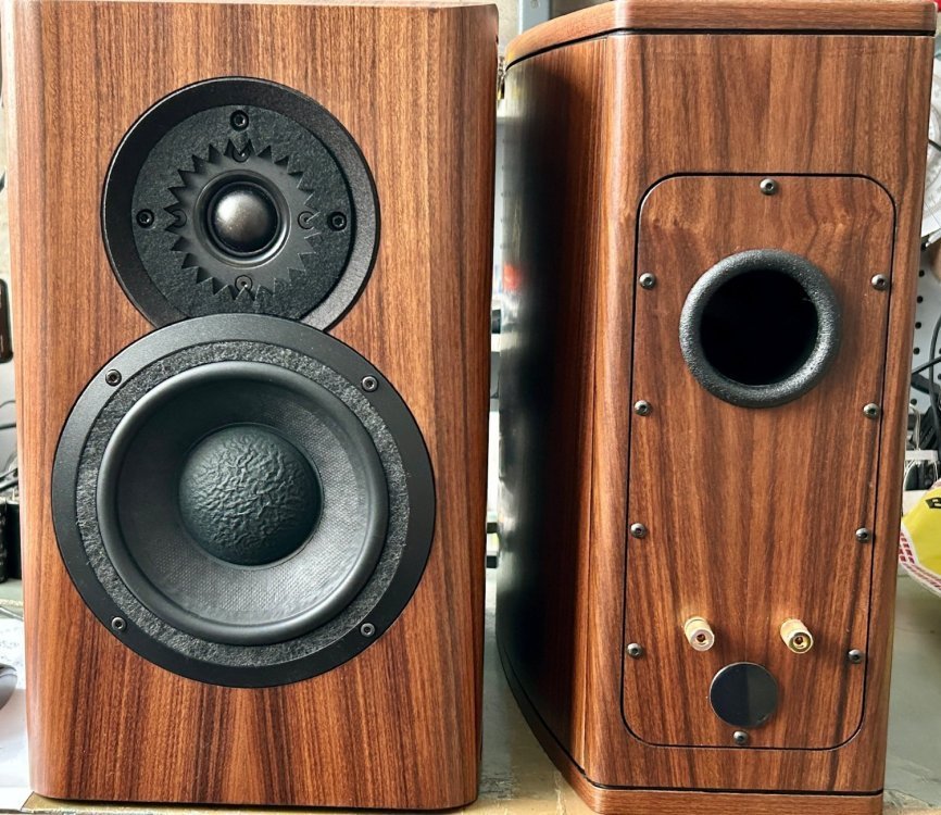

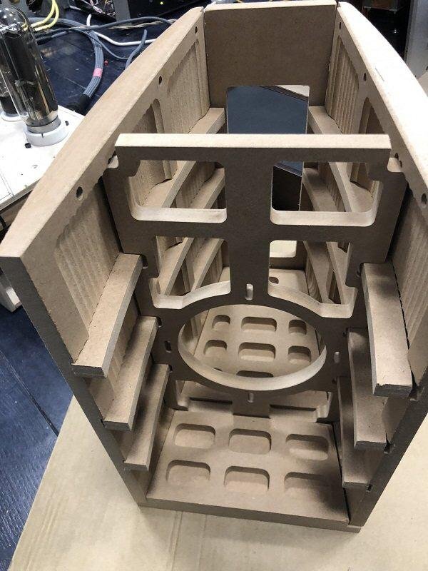

Вот потому, что корпус не поёт от слова совсем, наши АС звучат очень чисто и натурально что на малой, что на большой громкости. Но первом фото внутренности корпуса ещё до заливки компаундом и до обработки внутреннего объема наполнителем. В результате слушая, чувствуешь себя на концерте в первых рядах и "видишь" ушами всех исполнителей без помех.... как летучая мышь практически :smile-11:
