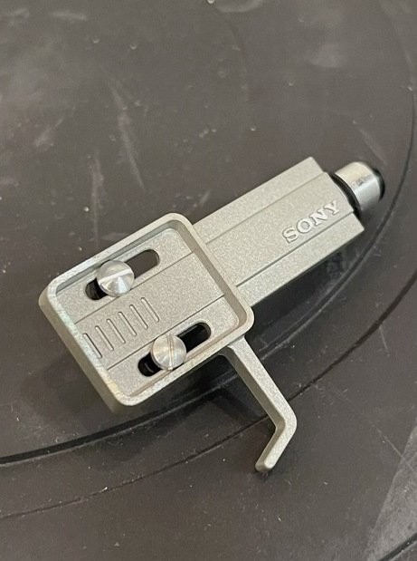

Прорези на шелле для чего сделаны? Правильно, для возможности регулировки!

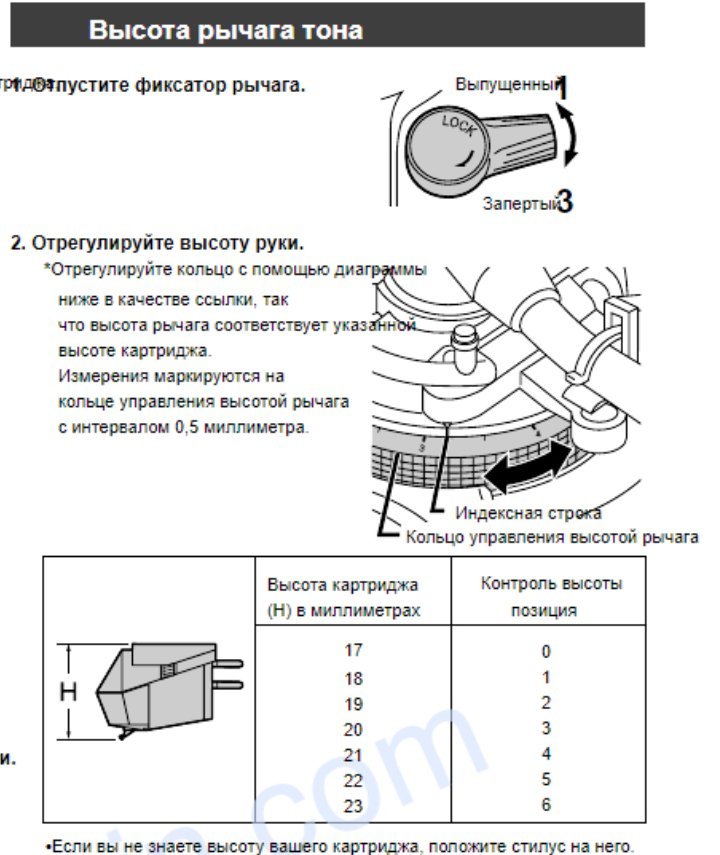

И полезная инфа, высота головок, оказывается, разной бывает!
23 минуты назад, S.Laptev сказал:

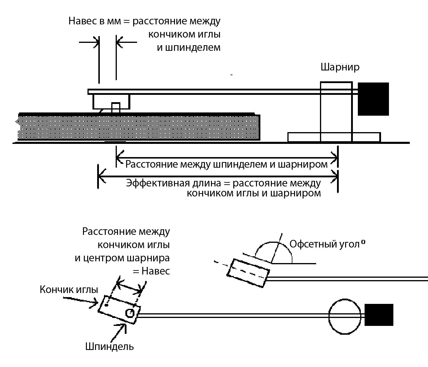

Поэтому приходится регулировать головку в 3х позициях - по высоте  VTA ( вертикальный угол, под которым игла входит в звуковую дорожку. В идеале, когда игла опущена на пластинку, трубка тонарма должна быть строго параллельна её поверхности.)
 по азимуту - (угол в несколько градусов, под которым игла входит в канавку. Игла должна быть строго перпендикулярна пластинке и двигаться точно по касательной к звуковой дорожке в любой её точке. Даже если зеркало показывает, что игла стоит перпендикулярно поверхности диска, это ещё не говорит о том, что азимут выставлен точно. Добиться абсолютно точной установки азимута можно только с помощью специального прибора — фозгометра и тестовой пластинки),
по выносу длинны от шпинделя тонарма оверхэнг —  расстояние между кончиком иглы и центром шпинделя.
Муторно, нужны вспомогательные "приблуды", но без этого ни куда.... Головы разные, у каждого вертака своя регулировка, даже шелл нужно настраивать - "ловить азимут" с конкретной головой.

На большинстве советских проигрывателях так и делалось, шеллы были несъёмные , имели две дырки, вместо продольного разреза и были рассчитаны на определённую голову, установленную производителем - при желании поставить другие головы начинались танцы с бубнами - вынос иглы не соответствовал, высота чаще тоже, а тонарм не поднимался и не опускался... И даже при установке "родной" головы, если кантилевер был чуток кривоват - азимут можно было выставить только руками, изгибая сам кантилевер ... шелл то был закреплён "мёртво" - для удобства:smile-32:

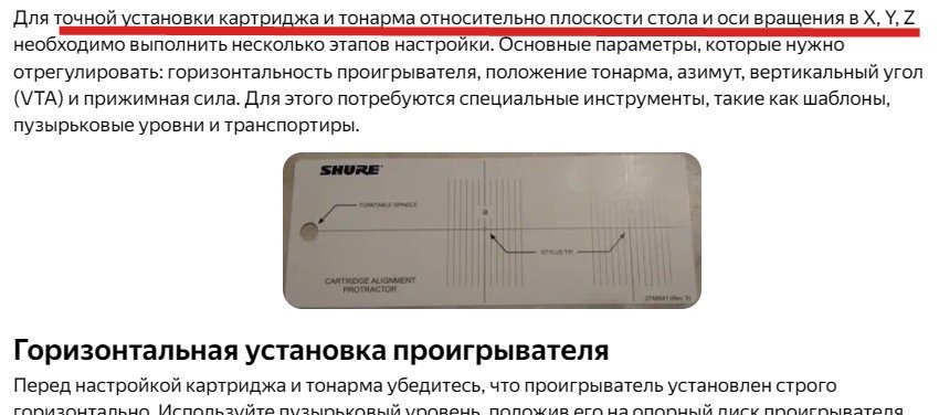

Если нам надо картридж и тонарм установить относительно плоскости стола и оси вращения в X,Y,Z то какое значение имеет метод?

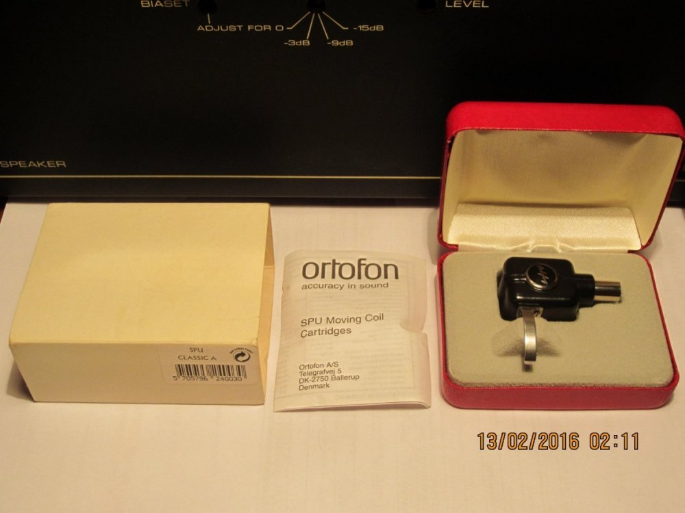

Пример:
Дополнительный груз и адаптер для APJ 1
Модель APJ-1 увеличивает длину корпуса SPU A до длины стандартной модели SPU G.
Вес: 6,5 г.
Тонарм Ортофон 309
Базовая длина 309 мм
Эффективная длина 320 мм
Причём тут плоскость стола, когда тонарм может вообще в стороне от проигрывателя находиться на отдельном постаменте, к примеру.
Вроде бы просто всё:
https://www.gong-av.ru/pressa/tableadj.html
Базовая длина, эффективная длина, свес, или, как писал выше Олег:
.... "по выносу длины от шпинделя тонарма оверхэнг —  расстояние между кончиком иглы и центром шпинделя..."
В противном случае будут ошибки следования иглы в канавке, т.е. искажения!
Реально слышимые.
Вес: 6,5 г.
Стандартный Тонарм Ортофон 309
Эффективная длина 320 мм !!!!
Корпус А, головка СПУ в коротком корпусе-шелле, нужен адаптер:
IMG_1733.JPG.e86dd9e3cf269ae96fa5639d873e80d0.thumb.jpeg.e2ecbeea29ac2e43aad5864e060ca14d.jpeg
Понятное дело, что существуют и нестандартные, удлинённые тонармы Ортофон, ранние в том числе, вытекает очевидное, что у них, вкупе с СПУ А в коротком шелле Базовая и Эффективная длина одинаковая!
