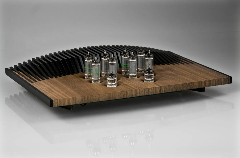

  На фото усилитель, его большая поперечная поверхность, радиального распила - имеет возможность изменять в ширину свои размеры.

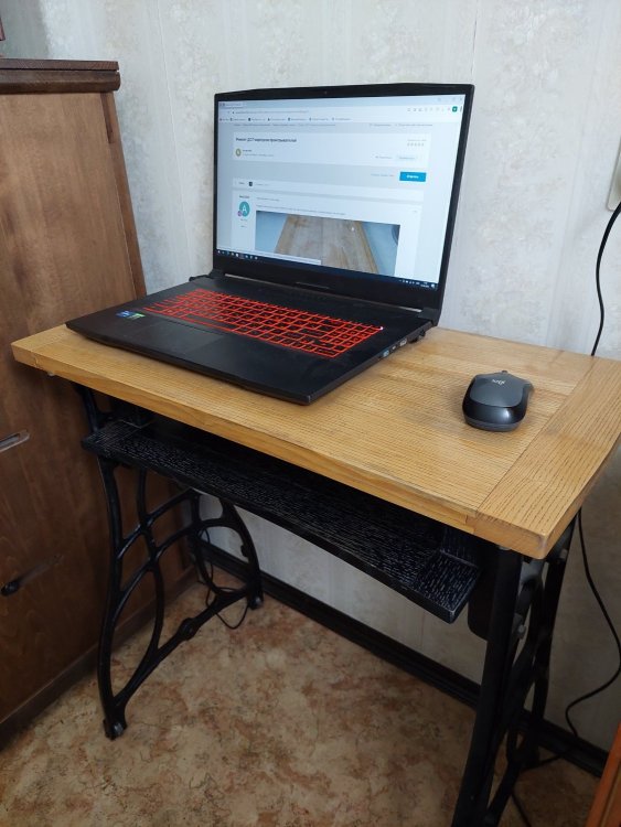

  Более десяти лет назад изготовил компьютерный столик, верх ясень, ниже (черная) полочка дуб, везде поперечная склейка на ПВА с продольным бруском стабилизирующим от поперечного изгиба. Ясень нормально стоит,  дуб поперечно усох, не разорвало. Сушка досок была, хрен знать какая, дома валялось некоторое время.

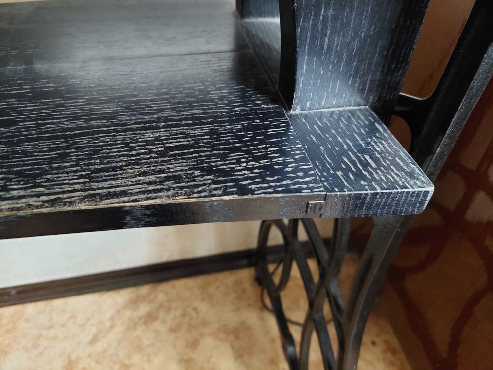

На нижней полке вылез шип, промахнулись с размером
  Я ранее писал "дуб поперечно усох".  Нижняя полка после сборки/склейки с поперечным бруском, обрабатывалась фрезером по дуге с помощью шаблона, шип при этом получился автоматически (идеально) вровень с поперечной склейкой.
 Это фото как раз иллюстрирует, как изменяются размеры собранных изделий из дерева с течением времени, даже если бы все высушить идеально, потом склеить, обогнать - со временем поперечное , относительно продольного будет отличаться. При конструировании изделий из древесины, эти особенности и надо учитывать, в конкретном случае, на мой взгляд, все в пределах нормы, склейку не разорвало, не повело, на внешнем образе не отразилось.

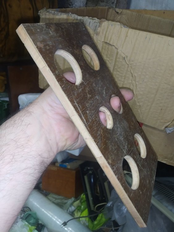

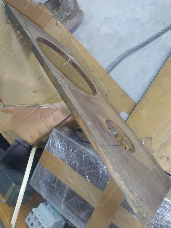

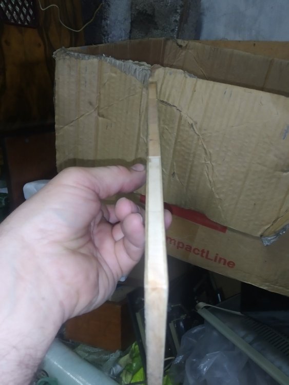

Пример. Скажем так - детали от "мебели", возраст 86...87 лет. Хранение последние лет 25 - дачно-гаражное или равноценное. Динамики с бОльшей доски, увы, не выдержали хранения... Меньшая планка - из, будете смеяться, букового набора... Полез добывать, т.к.коллеги попросили для экспериментов с арм-базами.
Никита, до сих пор помню твои досочки от приёмника, которые пускал на армборды. Набор из радиально напиленных хвойных пород, толщиной 1см с покрытием шпоном махогона и лаком (потрескавшимся от времени). К качеству той древесины, и её звуковым свойствам претензии просто невозможны. Это были самые крутые армборды у меня на столе. Так что хорошее дерево, проверенное временем рулит!
