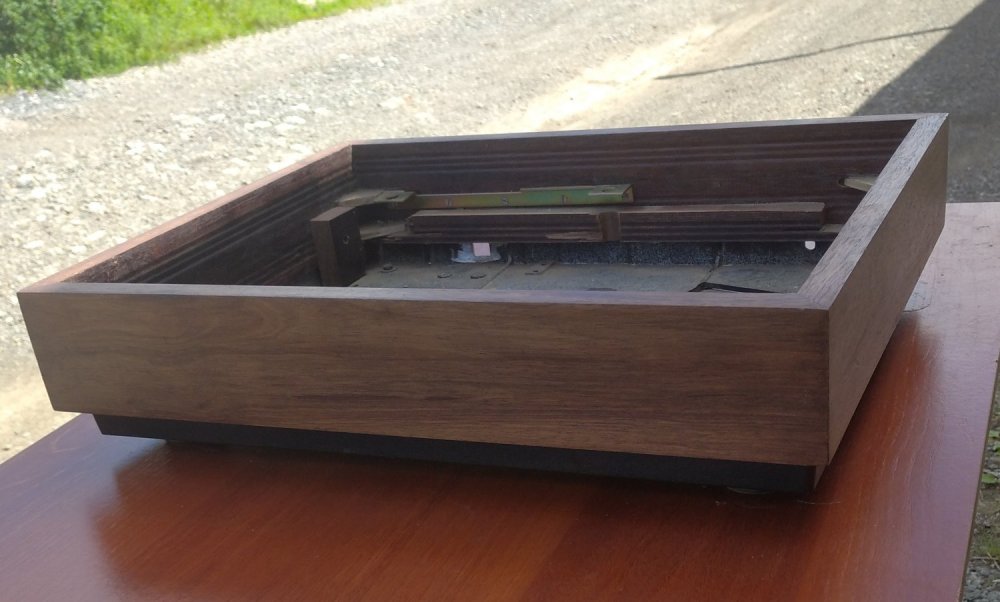

Есть шпон . но лучше фанеру , мдф  и дсп не надо .можно массив . делать так делать . Можно заново отшпонить .  на фото явно фанера . Это я делал для Б1-01 ореха массив .

Можно встряну? В молодости делал из хорошей толстой советской фанеры, с этой-же фанеры отслаивал шпон, клеил на эбоксидку, где были большие огрехи  добавлял очень мелкие опилки, После обработки было очень красиво. В это же Время делал корпуса из Советских аккумуляторов(черных) опять эбоксидка  с этими опилками, после обработки швов не видно совсем. Залко нет фото.
