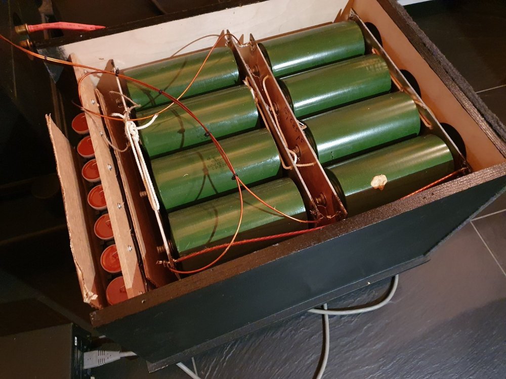

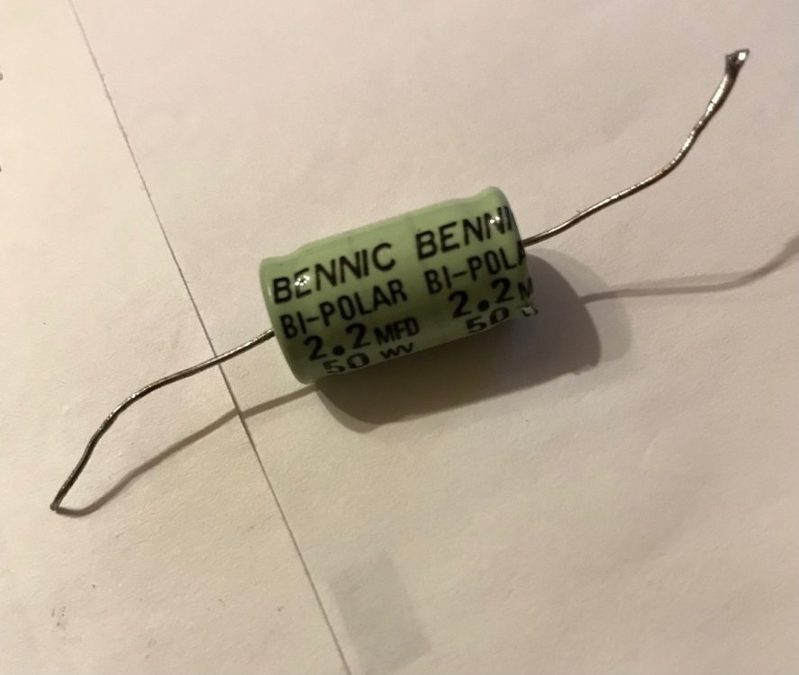

похожие BENNIC извлек из швейцарских АС Precide Kithara. Заменил на замечательные К72-11 плюс новокузнецкие  полипропиленовые. Предполагаю, что конденсаторы относительно высоковольтные (скажем -500В), с более толстым диэлектриком предпочтительны.  В АС такие разместить не получится, нужен внешний ящик для фильтраimage.thumb.jpeg.922461cdbf0143e7393d664073ce6683.jpeg.

2 минуты назад, BAA сказал:
Для сильнотоковых цепей, как в АС на 100500 ватт, скорее с толстым напылением/фольгой.
К72-11 и есть фольговый с фторопластом.
https://www.necspb.com/catalog/ftoroplastovye_kondensatory/k72_11_1000_v_0_22_mkf_62384/
3 минуты назад, BAA сказал:
Только вот ПП ниже 100-160В не встречал.
предполагаю, что ПП конденсаторы на 450В  и выше окажутся лучше, чем скажем на 150В.  Возможно, конденсатор вносит искажения из-за смещения слоев металлизированной пленки при приложении напряжения.
9 минут назад, BAA сказал:
Лавсан - только на НЧ и то не факт
консенсус - лавсан не применять.
15 минут назад, BAA сказал:
Можно, конечно поликарбонатные 77 на 63 вольта найти.
пробовал поликарбонатные К72-1, на мой слух - мутные. Предпочитаю "пусковые" К78.
Применил для шунтирования уравнивающих катодных резисторов выходного каскада. Напряжение 0,5В.
Если нет индукционного нагревателя - то некуда ;-)
Если стоят фторопласт/фольга сотнями - то почему бы и нет. Не дороже денег.
Во-первых, это красиво, во вторых - тяжелые, в третьих - большие.
