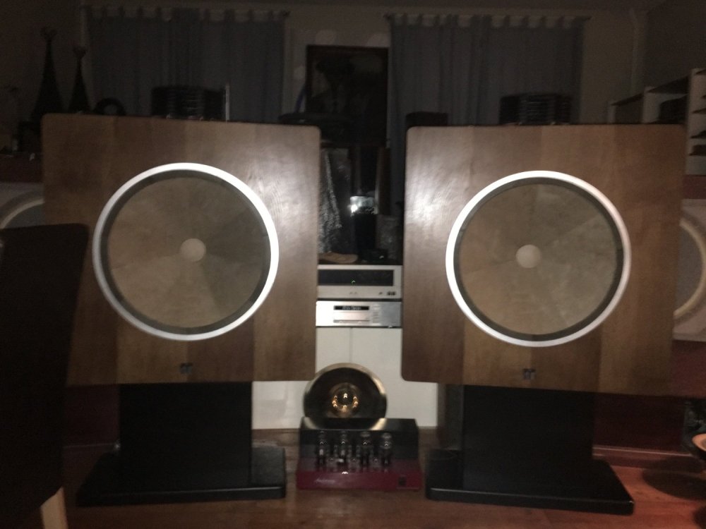

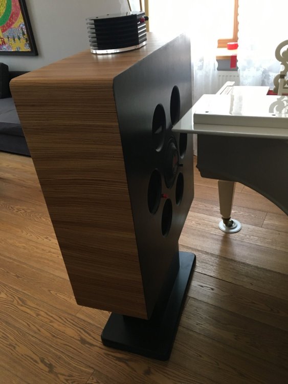

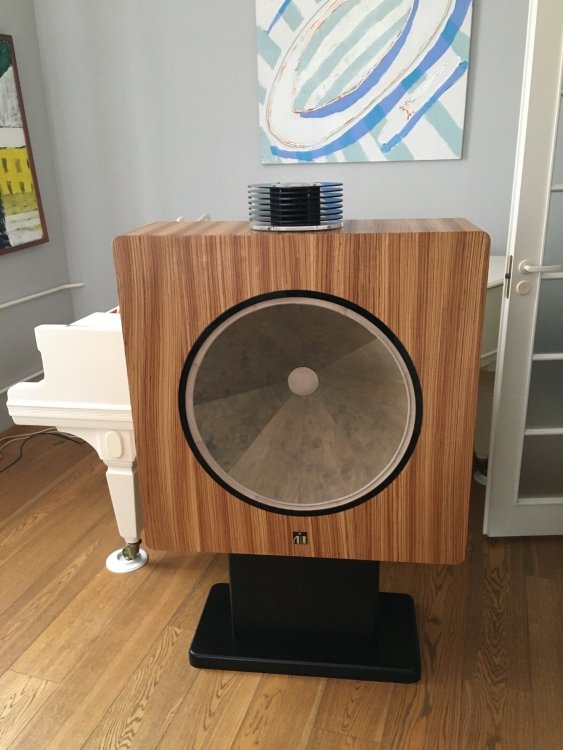

Диаметр отверстий сзади корпуса подбирались экспериментально? Это примерно какая добротность у динамика?
Fr-22hz.   Qts-0.6
Площадь отверстий. 36%. От площади диффузора.
комфортное прослушивание 0.2ватта в пиках.
9 hours ago, Urakoff said:
Красота!
Вот еще бы подкрепить "пошлой и нетворческой" связью размеров ящика фронтальная панель, глубина, объем, сопротивление (и конструкция) пас, частота и добротность собственно  динамика и полученных характеристик.
А так - моё почтение, даже если "просто шпон"...

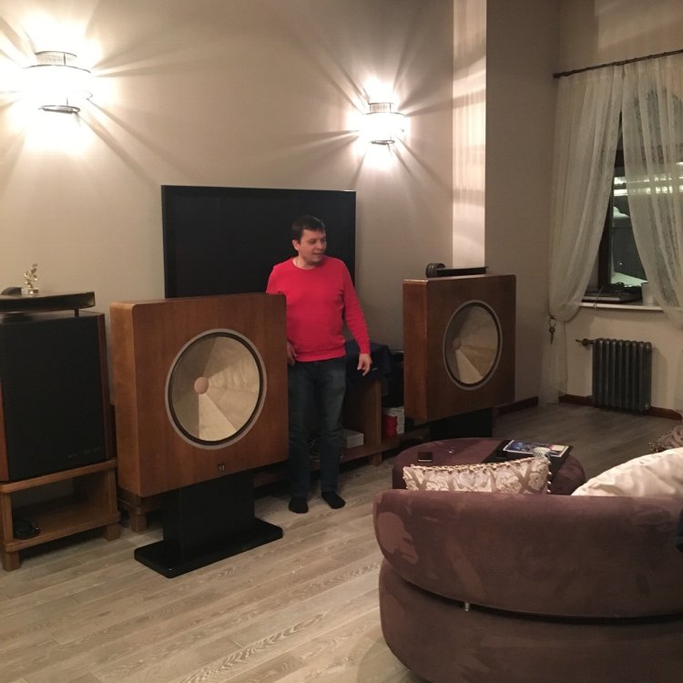

16 часов назад, Urakoff сказал:
Это моносистема ? Какой источник и усилитель ? Присоединяюсь к вопросу о размерах ?
Система стоит в загородном доме, усилитель Макинтош.
размеры 90х90х30см.  Диффузор из дерева , вес подвижки 250гр. В магнитной системе 13000 гаусс
еатушка 110мм намотана серебром.
Рама отсутствует .фильтр отсутствует. На ВЧ. Один конденсатор  2 мкф.
А система моно или стерео? Диффузор из шпона? Толщина от центра к краю одинаковая или переменная?

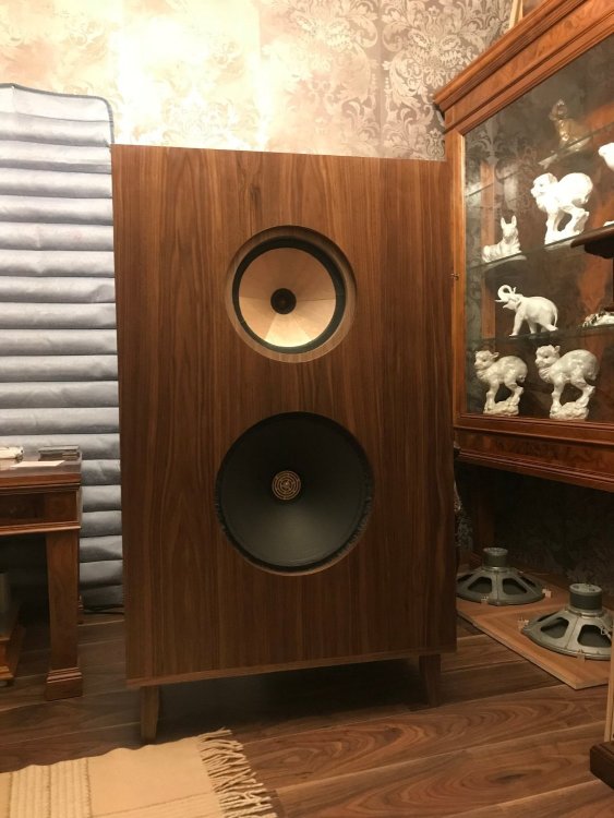

Открытая акустика на Клангфильм 405
Иделогически правильно (ОЯ)-  тем не менее ВЧ-Изофон , весьма слабый твиттер (по отдачи ), VAC СИМЕНС звучал бы гораздо значимее , но реализация (по конструктиву корпуса) криминальная -  в таких ящиках как правило -  гулкость, эховость, зазвучка вокала , АС должны быть для 405 реально больше и , главное, шире . Узкая передняя панель -это приговор для ОЯ , имхо.
