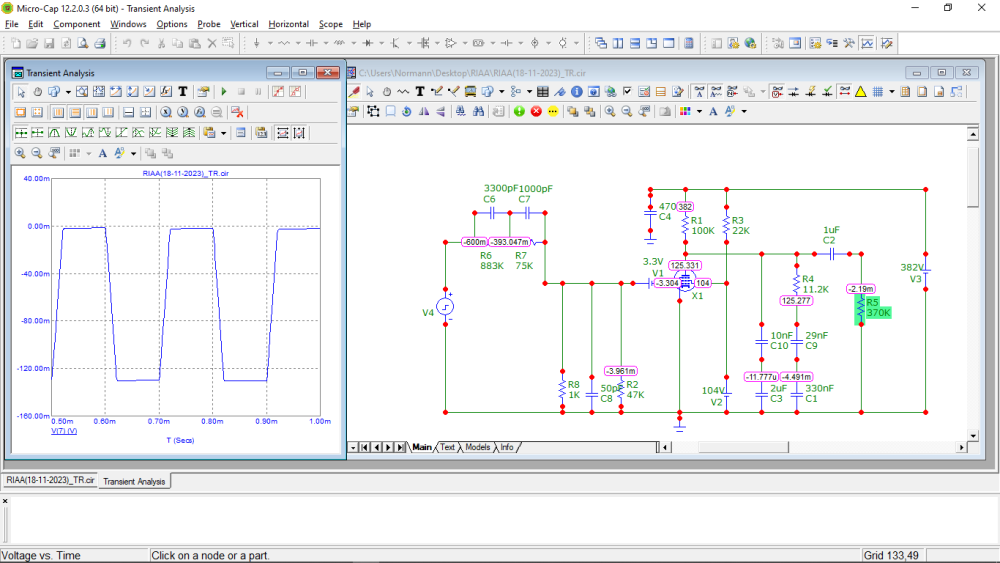

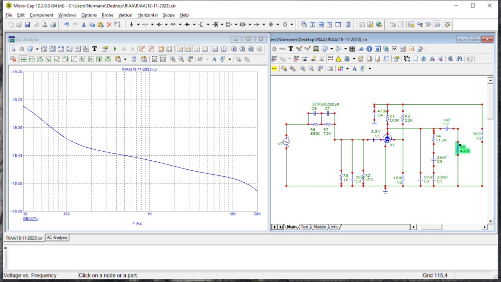

Очень даже терпимо! Если придираться, есть наклон полок в разные стороны, но микроскопический, проскочит раз-другой щелчок на пластинке - незаметно.
Кстати, результаты моделирования неплохо совпадают, уже хорошо. В приложении - модель 6Ж8 от Гурского А. Л. (GaLeX) - а вдруг пригодится (заменить .txt на .lib, а то не пропускает).
Как я заметил, после пентода в НЧ-области ниже 100 Гц сильно влияет гридлик следующего каскада, для 6Ф12П пришлось всего 300 кОм ставить чтобы выровнять в полку.

alss, не подскажете, как создать sweep tone генератор в микрокапе?
Что-то не разберусь, не пойму алгоритма. В Мультисим как-то понятнее было по памяти.
Даже не думал над этим, признаюсь, мне хватает Alt+2 для построения АЧХ. Вот как в MicrocapII создавать свои сигналы, до сих пор перед глазами всплывает страничка из описания от Николая Сухова в журнале Радіоаматор 30 лет назад примерно.
В mc10 (и последующих версиях) есть возможность в качестве источника сигнала использовать .wav-файл, это использовал Сергей Рубальский, см., например, РадиоХобби, 2014, №5-6, с. 38-45 (упоминание на с. 45, правая колонка, 3 абзац снизу). Найти его можно, наверное, здесь

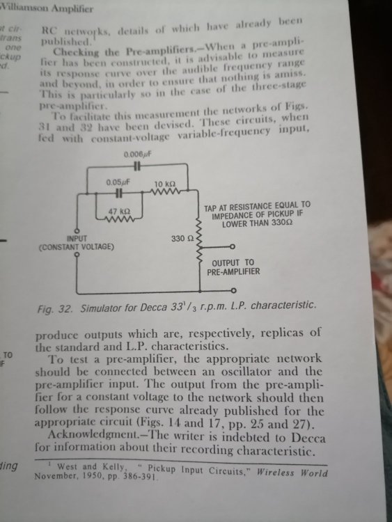

Alss, еще возник вопрос, по мере более глубокого погружения в симуляцию антиРИАА. В сети нахожу несколько вариантов номиналов элементов цепочки с разными соотношениями C к R,как следствие с разными фазовыми характеристиками. Это даëт разнвю реакцию на меандр. Какая цепочка является самой достоверной для более точной симуляции? Вы пробовали использовать разные цепочки? Моя ищмерительная сейчас находится в деревне, потому посмотреть номиналы деталей не могу пока.
Та антиRIAA-цепочка, которая приведена на выложенных мною схемах, взята из статьи
A High Accuracy Inverse RIAA Network by Stanley P. Liphitz and Walt Jung, THE AUDIO AMATEUR 1/1980, pp.22-24
и по моим измерениям и моделированию на всех частотах практически генератор тока при нагрузке не более 1 кОм, т. е. не зависит от внутреннего сопротивления источника сигнала, если оно не больше 600 Ом (серия Г3- этому соответствует).
Jim Hagerman (http://www.hagtech.com/) в статье (не знаю где опубликована и откуда она у меня) On Reference RIAA Networks проанализировал схему Липшица и доработал ее для лучшего соответствия на частотах свыше 10 кГц - из-за малой разницы не использовал, т. к. с ВЧ обычно проблем нет, обычно не хватает НЧ и приходится бороться с волнистостью на мидбасе.
При уменьшении резисторов (и, соответственно, увеличении конденсаторов) это свойство нарушается. М. б., с этим связано изменение реакции на несинусоидальные формы сигнала.
В 80-ые использовал другую цепочку из какой-то статьи в Радио, там раза в два отличаются номиналы, но соотношения те же, лежит сейчас в архивной коробочке, не сопоставлял, т. к., когда вернулся к лампам, начал жизнь заново, можно сказать..
A_High_Accuracy_Inverse_RIAA_Network.pdf Hagerman_riaa.pdf

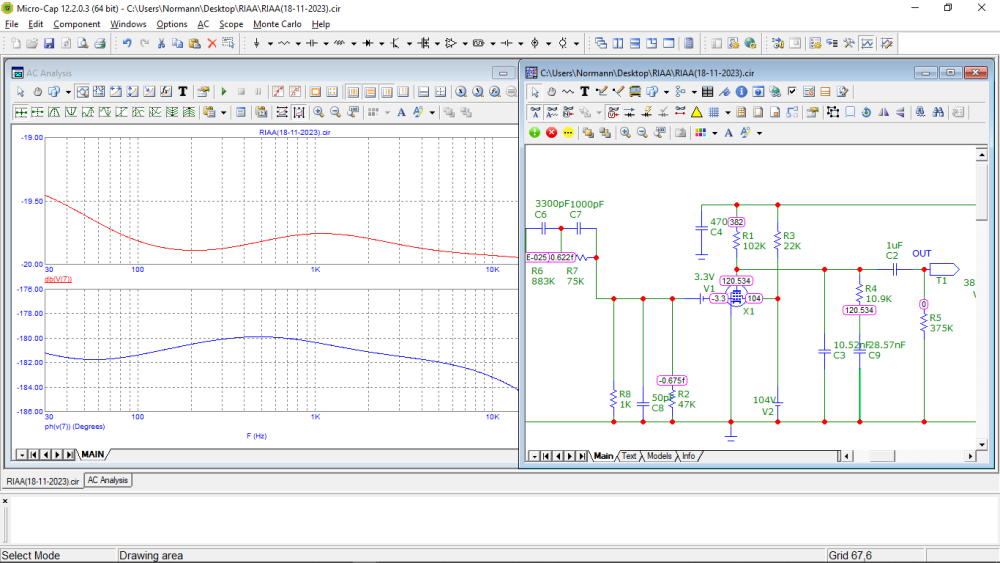

Также в беседах периодически возникает вопрос критерия оценки заметности отклонения АЧХ от РИАА. Придерживаюсь мнения, что фазовая характеристика всë же важнее и заметнее амплитудной по отклонениям. Но если вернуться к амплитудно-частотной, то есть  ли смысл убиваться за величины менее 0,5dbV, например? Особенно, если вспомнииь, что акустическая часть  тракта имеет в разы большие отклонения и неравномерность. Я как-то однажды проводил для себя некоторые лабораторные опыты по границе заметности и выводы были следующие: при плавно-ниспадающей характеристике даже значительные отклонения не вызывают дискомфорта, ухо быстро адаптируется, заметнее проявляется лишь значительная неравномерность - горбатость (пики/провалы), и с ней нужно бороться, отклонения от стандарта в размере до 1dbV практически не заметны, при соблюдении правила гладкости характеристики, влияние материалов и компонентов на щвучание в разя более заметно, чем допустимые величины отклонения от стандарта.
А вот тут ловушка для не очень опытных! Стерео звучание нивелирует многие погрешности.
Но был как-то в гостях у Жени на Динамо. Лет 20 назад (?).  Моно. SV572+SV572 на одну Лаутер в правом углу. Корректор - один эксперементальный канал (Lx). Вот тут Женя для проверки (меня) чуть изменил регулировку полюса и это было очень слышно. На вопрос уровня изменений он сказал - "не более 0,5дБ".  Я это очень хорошо запомнил!
ФЧХ реагирует на отклонения АЧХ довольно-таки сильно, в полосе 40-10000 Гц стараюсь не допустить отклонения больше 10 градусов. Сколько это на АЧХ, статистику не вёл, автоматически получается хорошо.

Возможно всё индивидуально, но если мы изменяем полюс 318, например, то он заметен, в голосовом диапазоне, да и добротность горбика относительно высокая. Я сталкивался с подобным в изделиях некоторых знакомых - регулировка "эффекта присутствия" ). Крутим резистор в небольших пределах +- 10...15% и имеем сей эффект - темброблок )))
1 час назад, alss сказал:
Ну да, они взаимосвязаны конечно, как в любом фильтре. Просто при сохранении временной константы полюса соотношение активностей/реактивностей может быть отличным. Это как в кроссоверах (Баттерворт, Линквитц, Чебышев, ...) - полюс один, а фазовые очень разные. Об этом я.
В общем, раз уж пошла такая пьянка, то попробую максимально точно подогнать номиналы цепей коррекции по теоретическим расчётам и послушаю стоила ли овчинка выделки. С резисторами проблем не будет, а вот номинал 26,5нФ придётся делать составным из двух (имеющийся проволочный на 29нФ и абстрактный 0,33мкФ). В коробке у меня куча текущих восковых довоенных Гидр и Филипсов, которые звучат отменно, но под напряжением их применять уже не могу. В данном варианте как раз и нет на них напряжения, посему - в дело! Попробую на неделе и доложу о результатах. Отклонения АЧХ малы (в диапазоне 30-20т наклон всего 0,2дБ) и имеется плавный "правильный" монотонный вид её. Если теория верна, то звучать будет ещё лучше и ровнее.
