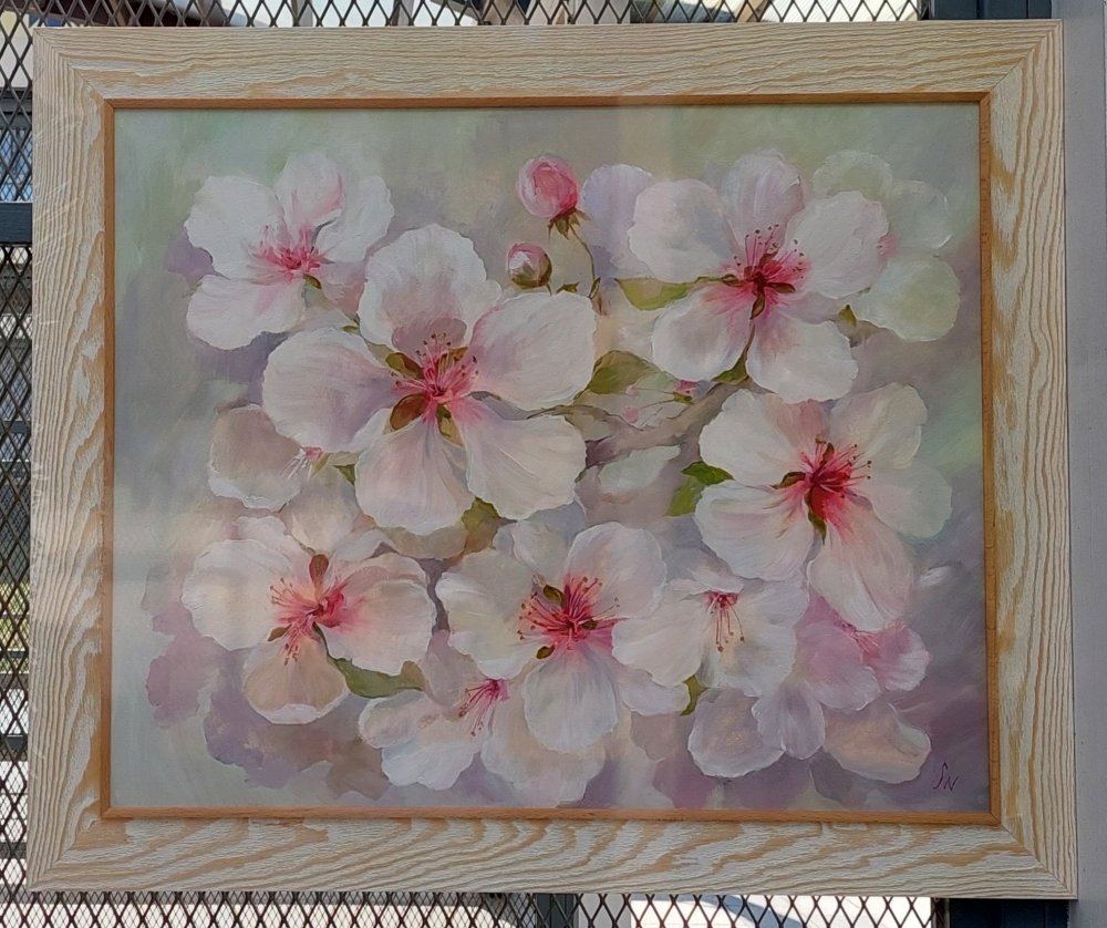

  Сосна в зависимости от расположения годичных слоев (распила) может иметь очень красивый рисунок. Можно попробовать браширование с последующей покраской любой не вонючей краской (цвет выберите сами), затем шкурим и выявляем выступающий рельеф древесины. Слишком сильный контраст можем смягчить тонким (лессирующим) слоем краски, затем все покрываете лаком.   На первом фото рама из сосны...

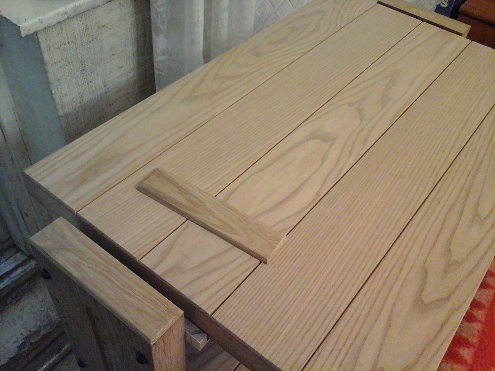

То есть, если вдруг в гараже лет 25 лежат поленца ясеневые, то нынче это ценность? Есть смысл распилить на бруски/доски?
  Если поленца круглые, то самому распилить проблематично, разве что у Вас есть подходящая ленточная пила, а так нужна пилорама. С прямоугольными брусками проще.

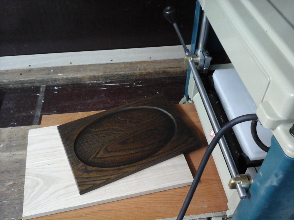

А я поленце если не длинное то циркуляркой. С двух сторон. Потом фуговальный и рейсмус. В отходы уходит много. Но что-то и остается.
