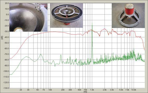

Самые обыкновенные динамики 4А-32, ЛОМО. Не новые но рабочие.
По той ссылочке ничего интересного нет для меня абсолютно. Серёжа Гудков хоть бы потрудился нормально изучить программу которую упоминал. Может было бы интересно.
REW позволяет снять параметры динамика практически в любом помещении, если только это не фанерный чулан 50х50см. Для этого есть многие програмные средства. И есть методики.
А динамики я оцениваю с точки зрения ощущений от его работы в том диапазоне, где он должен работать. Как звучат некоторые натуральные инструменты на таком динамике в используемом оформлении. Небасовитые духовые, например. Общаая текстура звука. У меня на СЧ работает в рупоре 15ГДШ. По портянке АЧХ ровненькая до 5 кГц. Вроде не обманули. Так и есть. Собствено это и интересовало. Остановился на нем, хотя купил его без предварительной прослушки, для ознакомления. Доволен...
А НЧ и ВЧ от него требовать не стоит. Этим пусть другие устройства занимаются.

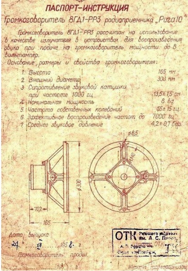

    • У меня после акустики на 4А-32 появились на 8ГД1-РРЗ (Рига-10)  По сравнению земля и небо. 4А-32 для кино хороший.
