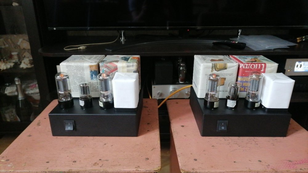

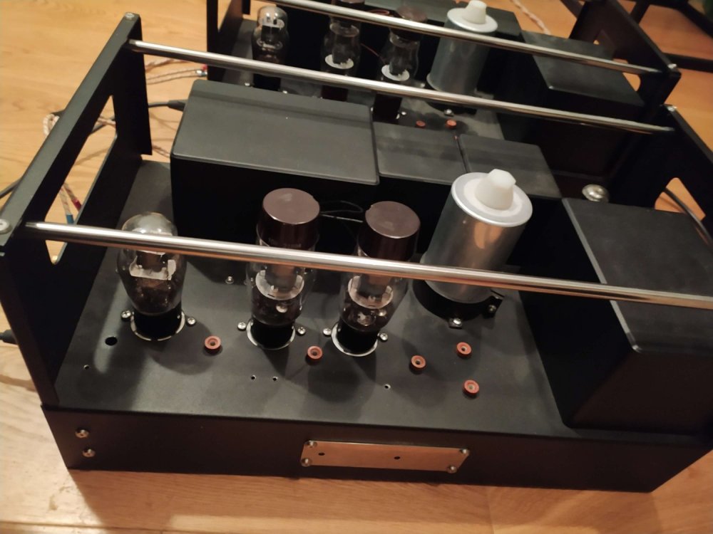

Вот в прошлую субботу сделал моноблоки 6Н7С + пара 6П3С (РР триодами). Извините за газеты на колпаках, право их снять только у заказчика.
Константин, а 6Н7С,  в каком фазоинвертере трудится? Красавица наша ☺️
Входной ФИ-трансик (015). В анодах 50к, в катодах 300 ом. Анодное +365.  Вых. каскады с фикс смещением 2*55ма. Шаблон...
А вот по питанию всего 30мкф+12гн+30мкф. Далее на входной каскад  Д15+10мкф.

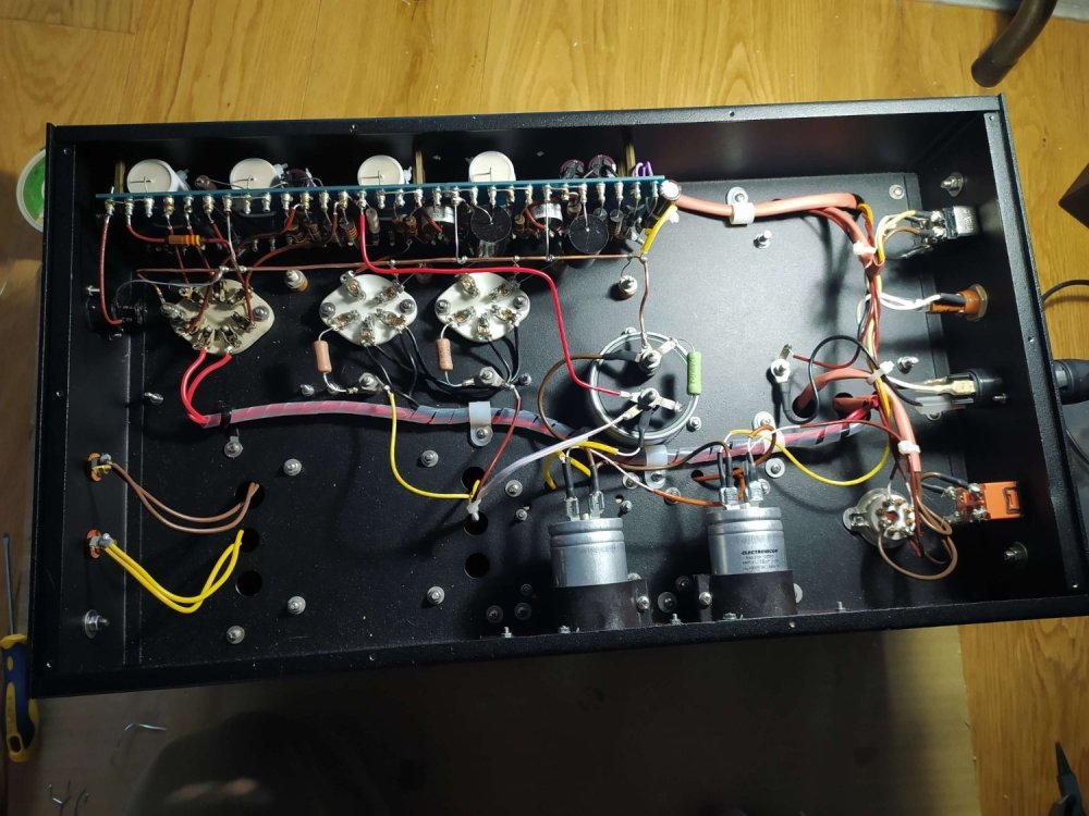

Переделал свои моноблоки. Было- фазик как в схеме у Хрюна на 6н7с и 2А3 РР. Выходной каскад Г-807 в триоде с автосмещением. Стало-фазик длинный хвост в землю а-ля LEAK, выход 807(50 мА на плечо) с фиксированным смещением. Анодное 440 В. Панельки кстати и китайские весьма не плохи.
Теперь также в триоде. Мне мощности хватает.Хотя есть возможность ультралинейного включения и катодные обмотки. С колпачками есть проблема. У меня какие то аглицкие, купленые по случаю.
