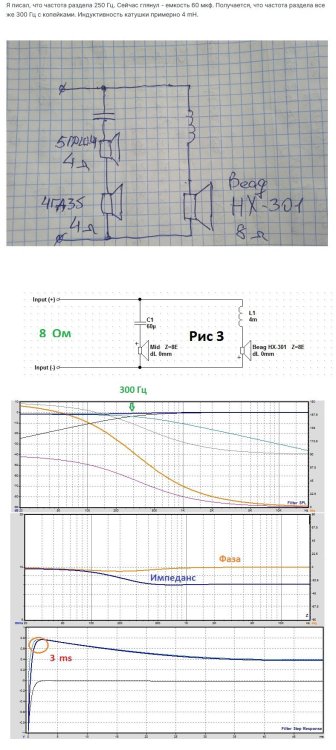

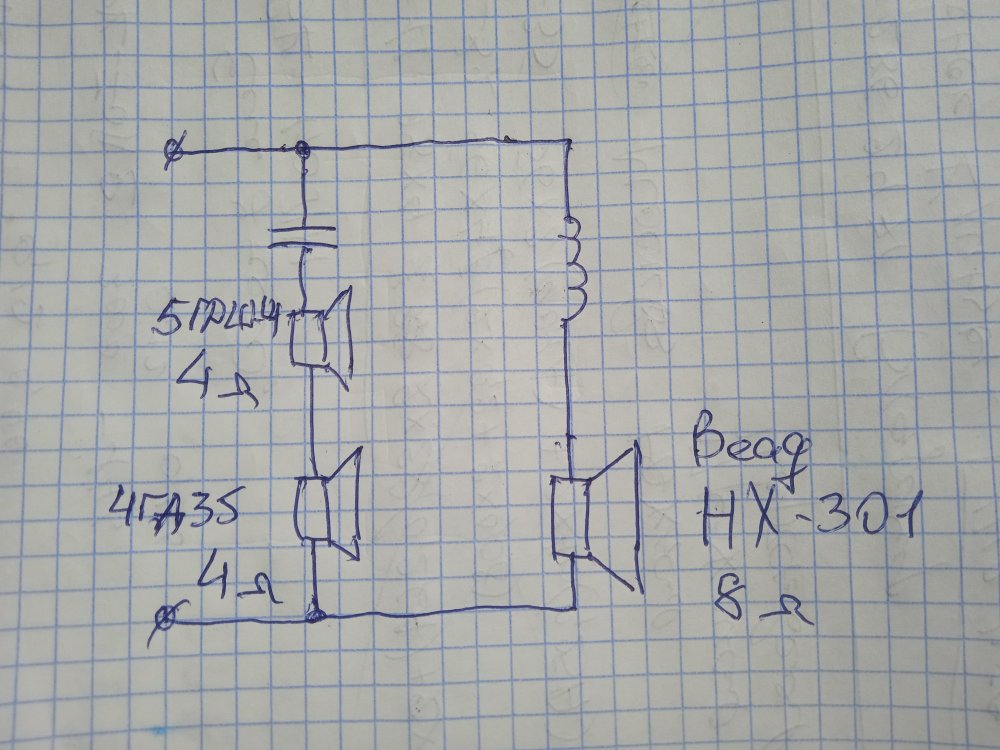

37 минут назад, crabro сказал:
Басовик 8 Ом.  Соответственно, СЧ желательно чтоб тоже было 8. Потому последовательно 4гд35 и 5гдш4. Они оба 4-омные.
Возможно имеет смысл схему АС выложить с подключением динамиков и внизу список этих динамиков с обозначением сопротивлений 4...8..16 ом.
Схему легче воспринимать, нежели пояснения словами.
Схема....извиняюсь за ручной вариант рисунка (систему переустанавливаю)
Я писал, что частота раздела 250 Гц. Сейчас глянул - емкость 60 мкф. Получается, что частота раздела все же 300 Гц с копейками. Индуктивность катушки примерно 4 mH.
Катушка намотана умышленно довольно тонким проводом (менее 1мм). Хорошего провода порядка 1,5-2,0мм у меня не было на тот момент в нужном кол-ве. Даже если был бы, все равно особого смысла не было им мотать.
Чувствительность 301-го 97 дб.
4гд35 имеет чувствительность  92дб, а 5гдш4  и того меньше - 90дб.   Налицо перекос.
Так что пришлось бы последовательно с Бигом ставить резистор. А тут катушка сама имеет сопротивление какое-то. Я не мерил. Просто включил...послушал...и похоже, что попал.
Возможно, если иметь линейку резисторов с шагом в 0,1 Ом, то можно точнее настроить. У меня таких нет. Да и вообще - меня все устраивает по звучанию.

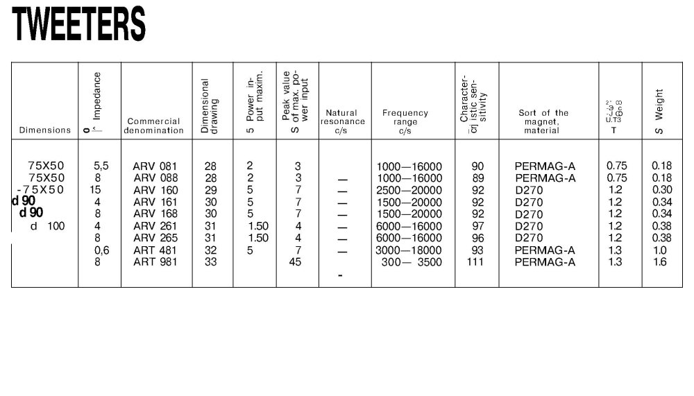

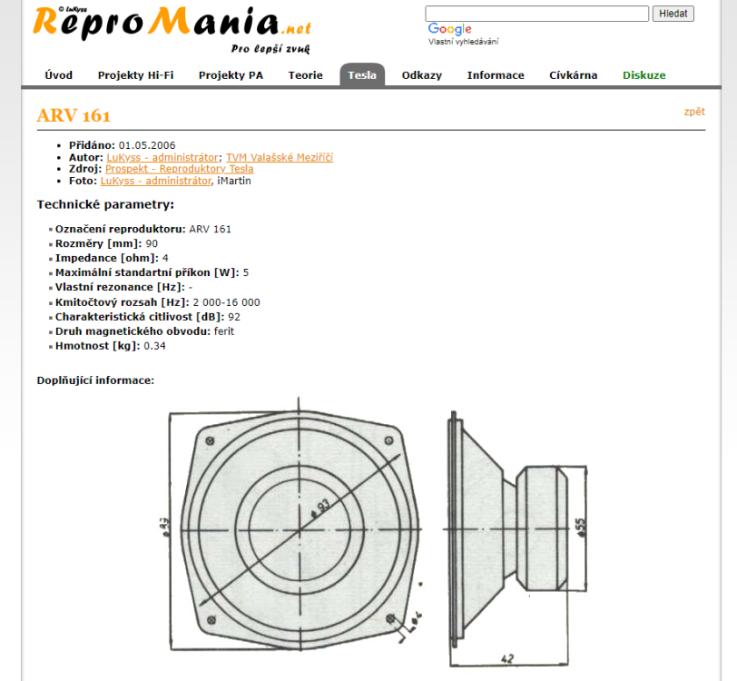

49 minutes ago, crabro said:
Недавно я прикупил пищалки 4шт Tesla ARV. Они бумажные и играют всего до 16кГц или чуть выше. В ближайшие дни попробую их подключить. Потом отпишусь.
Tesla tweeters
Вот и я о том же.... В недалеком прошлом делал замеры широкополосников Тесла - все совпадает с Ретроманией.

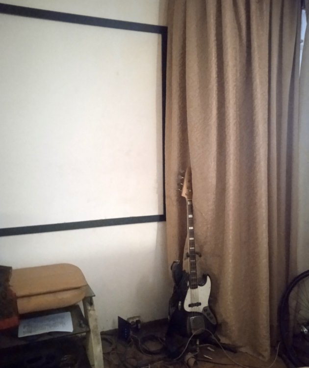

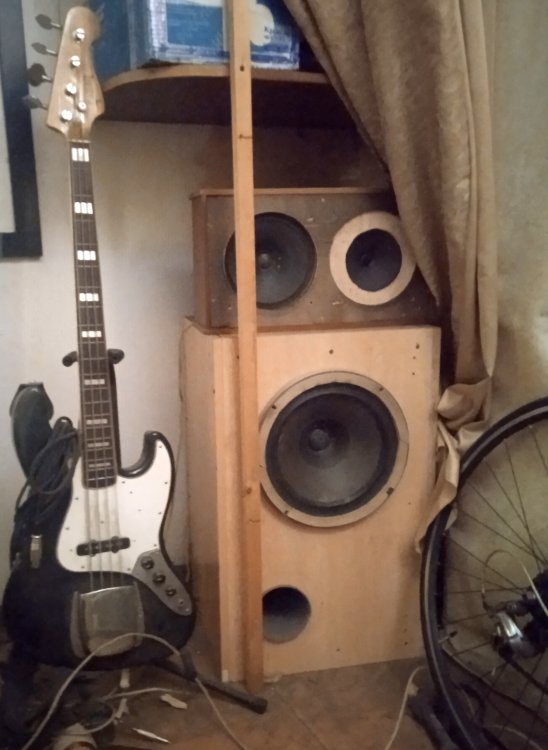

Вот та самая ширма (составляющая домашнего кинотеатра), за которой прячется гвоздь программы благородный Beag HX-301 со своими двумя подружками-простушками)
Ну, и наконец сама конструкция в черновом исполнении. Надеюсь, всем теперь стало понятно, почему в первом посте я не стал выкладывать эти фотки. Сейчас Вы спокойно воспринимаете подобное, потому что понимаете, что это не какой-то промежуточный этап, который может еще дюжину раз поменяться (стОит ли читать чужую стройку?!...которая может и не завершиться).
Это уже конечный результат. Конструкции около 2 лет. Давным давно меня покинул синдром усталого мастера, когда любой результат радует, потому что наконец-то закончены все работы, и можно расслабиться.
Раз слушаю эту акустику 2 года - значит, она и на самом деле звучит.
(на дыру фазоинвертора не обращайте внимания - экспериментировал с фазиком...не понравился результат и трубу просто заглушил изнутри.)
Собственно, тема бюджетной 2-х-полосной АС на базе студийного басовика Beag HX-301 подошла к концу. При первой же возможности сделаю замеры АЧХ нч-бокса и сч-бокса. Ну, и как подсоединю пищалки Tesla, тоже отпишусь.
Если есть ко мне вопросы, - пишите или в личку, или сюда. Лучше сюда, - может, я что важное упустил. Пусть этот диалог и другие люди прочтут.

5 часов назад, crabro сказал:
По общепринятой норме нужно добавить и обозначение фазировки динамиков (+ -).
Я умышленно НЕ проставил ;-)
Во-первых, в прошлых своих конструкциях не раз убеждался, что для фильтра первого порядка ВЧ-звено не обязательно должно быть включено, как написано в учебниках. Иногда включение наоборот выигрышней (для ушей, конечно, а не для микрофона)
Во-вторых, конструкция модульная. Кто-то захочет выставить в одной плоскости, кто-то захочется отодвинуть 2 этаж на положенные примерно 5см. А это дополнительный сдвиг фазы.
В-третьих, не все новички все правильно сделают. Допустим, нет у них возможности набрать емкость 66мкф....поставили 60мкф. Допустим, одновременно ошиблись при намотке катушки, - причем, заметно ошиблись.
Частоты настройки НЧ и ВЧ звеньев разойдутся...и неизвесно в какие стороны.
Так что лучше пусть решение принимает сам хозяин)). По сути 2 широкополосника в данной схеме выполняют роль ВЧ-звена.
Если Вы, Сергей, уверены, что тут только один единственно-правильный вариант включения, напишите свое мнение. У Вас статус Техпомощника. Ваше мнение авторитетно и будет полезно тому, кто недостаточно разбирается в фильтрах.
Мое же мнение таково, - "я не уверен, что по факту правильное включение будет звучать лучше".

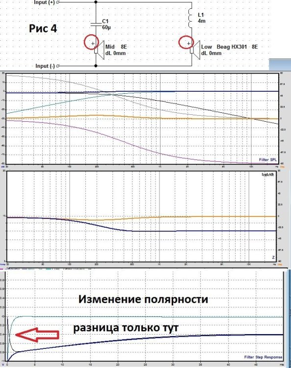

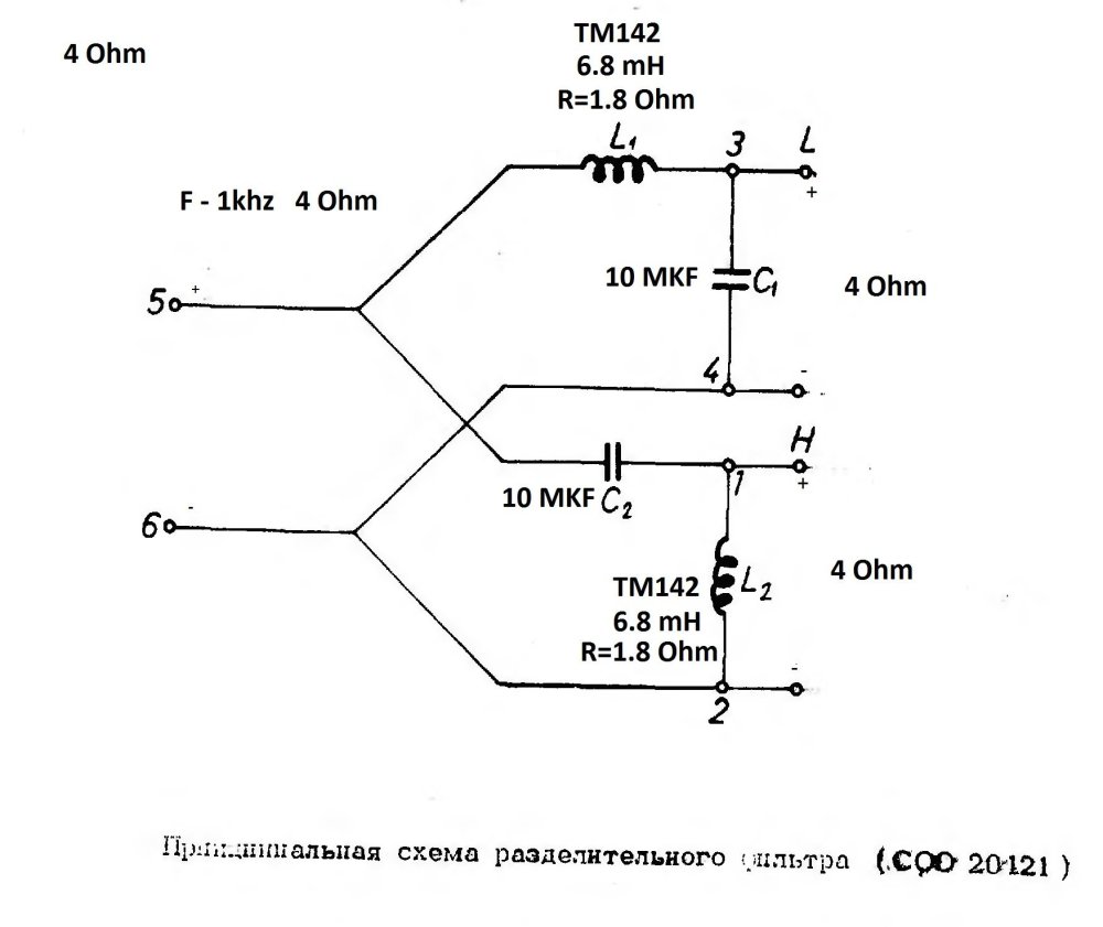

26 минут назад, crabro сказал:
Если Вы, Сергей, уверены...
Не уверен, т.к. в старинных АС, например, нередко ВЧ секция (с фильтром 1 порядка) включалась в противофазе с СЧ-ВЧ ( в т.ч. для компенсации "выбросов" на АЧХ). Поэтому мне интересны все варианты.
Сказал crabro: "Я писал, что частота раздела 250 Гц. Сейчас глянул - емкость 60 мкф. Получается, что частота раздела все же 300 Гц с копейками. Индуктивность катушки примерно 4 mH."
Для crabro, в схему кроссовера добавил полярность динамиков, просиммулировал схему фильтра (Рис 3), динамики Mid в сумме 8 Ом, Low НЧ Beag HX 301 8  Ом . В параллельном кроссовере 1-го порядка, где динамики в кроссовере в одной фазе Рис 4 все видно на графиках, и АЧХ с маленьким горбом.

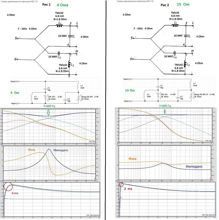

Сказал tvr: "Схема оригинального фильтра HEC-12"
Для tvr, просиммулировал схему фильтра HEC-12, на схеме изменил полярность ГГ. Просиммулировал схему фильтра HEC-12 с динамиками на 4 Ома (Рис 1),  с динамиками на 16 Ом (Рис 2), хорошо видна разница в графиках импеданса и фазы с кроссовером, разница в отклике самих динамиков от их номинального импеданса в Омах. Схема оригинального фильтра HEC-12 для динамиков на 4-е Ома плохо подходит.

2 минуты назад, Сергей Ал. сказал:
ВооотЬ ))))...и я не уверен, потому и не стал рисовать плюсы-минусы.
А какие тут могут быть варианты?
Ясно лишь одно, что 2 динамика СЧ включаются последовательно - плюс одного к минусу другого.
А далее только 2 варианта остается включения ВЧ-звена (наша система является 2-х-полосной, хоть и имеет непривычно низкую частоту раздела). Или в фазе..или в противофазе.
Как все хорошо и красиво на графиках))....особенно после симуляторов...)
May, спасибо.
Будем считать, что Ваше мнение - включить надо в противофазе.
Что получилось в итоге...
