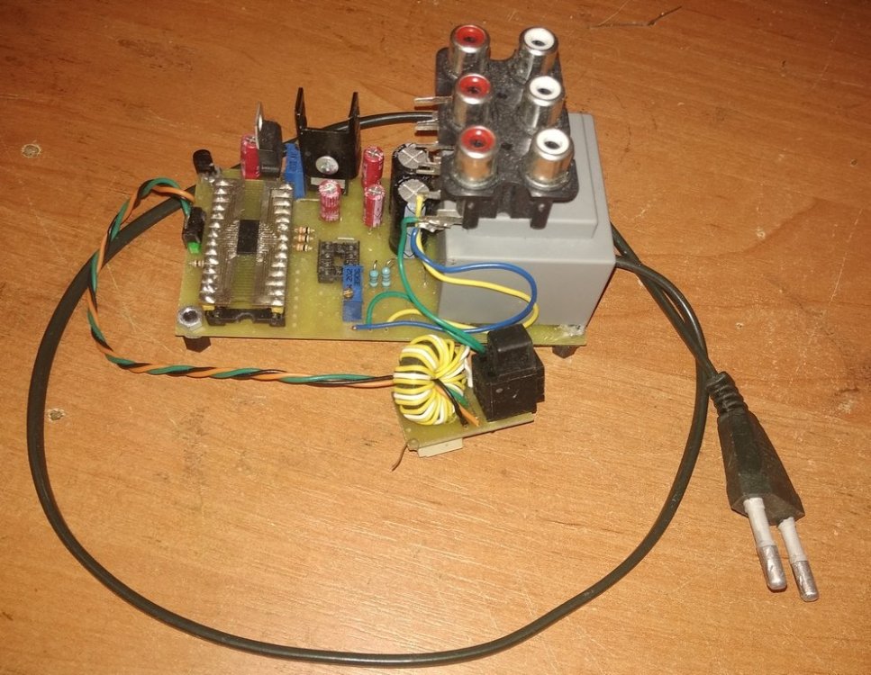

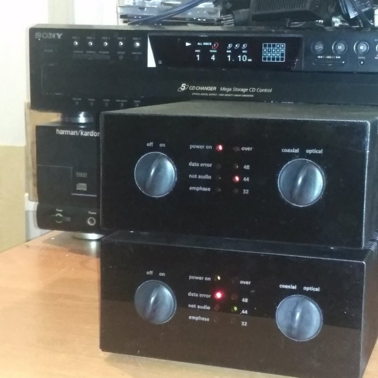

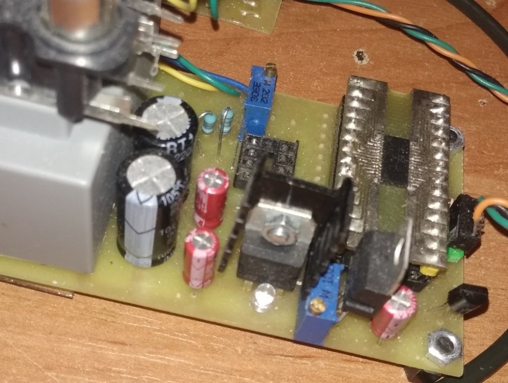

С год назад поразвлёкся тем, что на волне роста компакт-дисков и их вертелок и свистелок в цене популярности CD и собственно 16-битного примитивизма, засунул в примерно одинаковые низкобюджетные корпуса (лишь морды немного отличались числом свистелок и перделок  лампочек и ручек/кнопок) довольно много версий разных ЦАПов, NOS в основном, ну и пару с передискретизацией, все на базе престарелых, пардон, винтажных приемников, фильтров и собственно DAC-ов
Простейший 0.1% резистор как преобразователь тока, простейший резисторный ламповый буфер с конденсаторным выходом, нормализованный под 2.2 вольта выхода.  Кенотрон/двойной вакуумный диод в питании, CLCRC-RC фильтр 8u-20H-100u-1k-100u  (плюсминус)
Нормальные брендовые аудиокомпоненты, совсем не из городской розницы, но и не премиальные.
Без указания цен, компонентов.  Отдал в народ слушать.   Репрезентативная выборка человек 40-50 постепенно набралась. (аттачи:  4 - образчики "примерно одинакового вида", 5,6 - кишки пары из них)
Так вот подавляющее большинство душой легло (или как-то особо отметило музыкальность их) к тем самым богомерзким TDA1543 и TDA1543A, (по пять в параллель, с питанием под 7 вольт)  причем много больше к той версии, где был использован выходной конденсатор не нормальная какая-то плёнка, а вовсе не шунтированый ничем электролит Elna Silmic II  3.3uF 100v  (аттач 7 - уже "промаркированый" вариант ЦАПы на 1543 для конкретного клиента, с принудительным клоком и бюджетным USB входом)
Единственное, 1543х были предварительно отобраны в пентеты на стенде и по DC на выходах, и по AC на сигнале 0dB на быстро слепленном автономном примитивном стенде (аттач 1,2,3)
1541, 1865, 56/61/1860, 58, 63  - статистически достоверного подавляющего большинства предпочтений не выявили, равно как и версии с передискретизацией.  Фича принудительного клока в режиме 44.1 тоже прошла неотмеченой.
