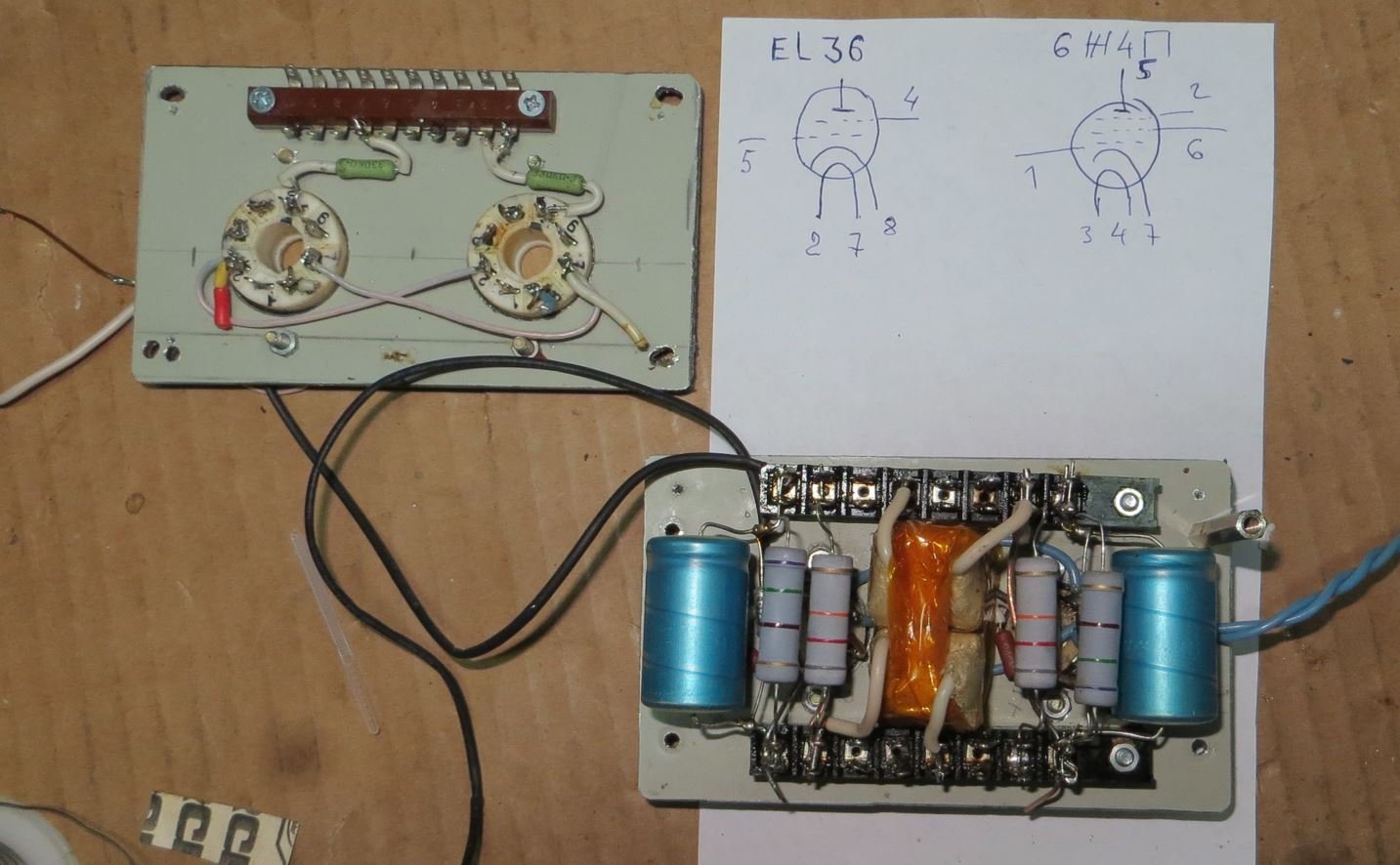

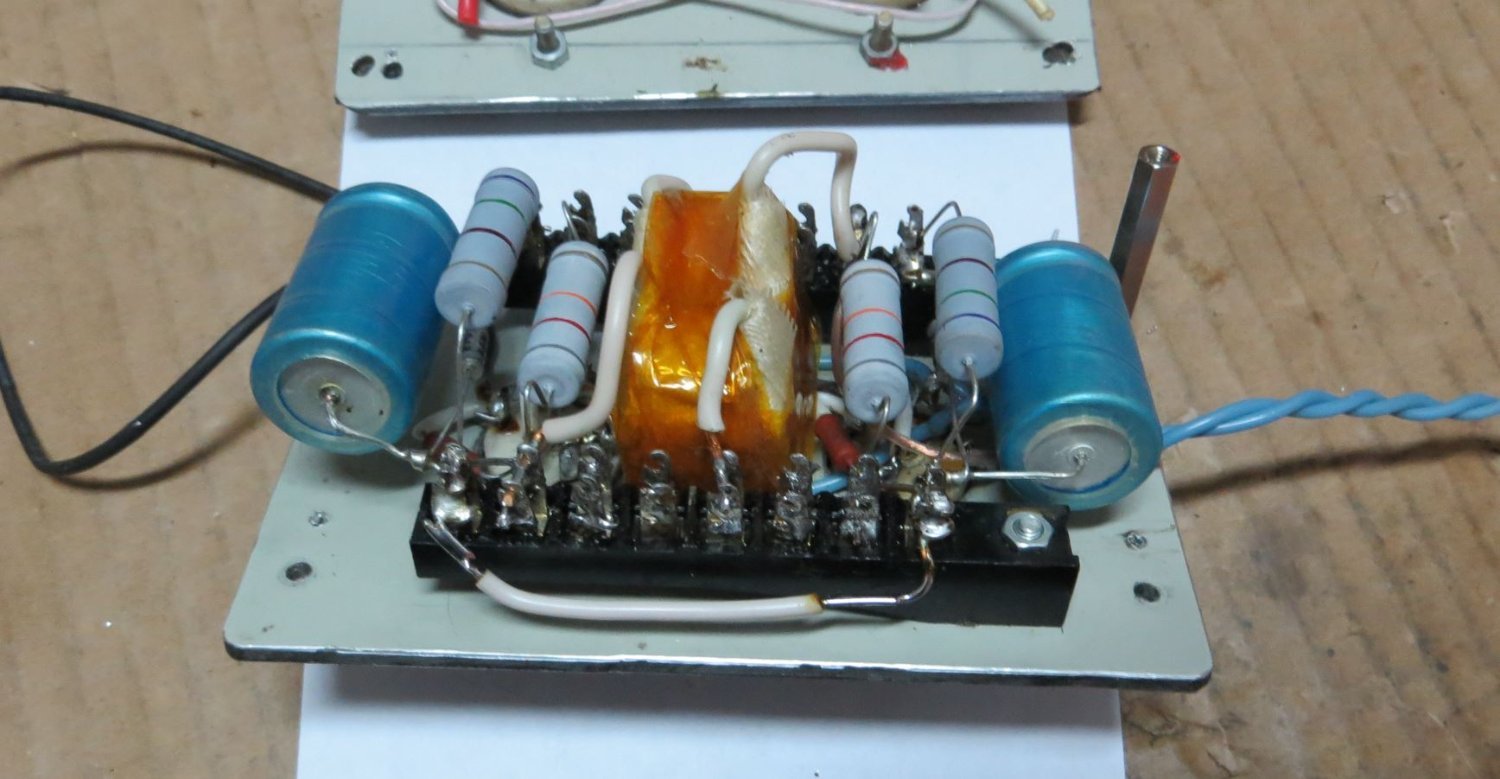

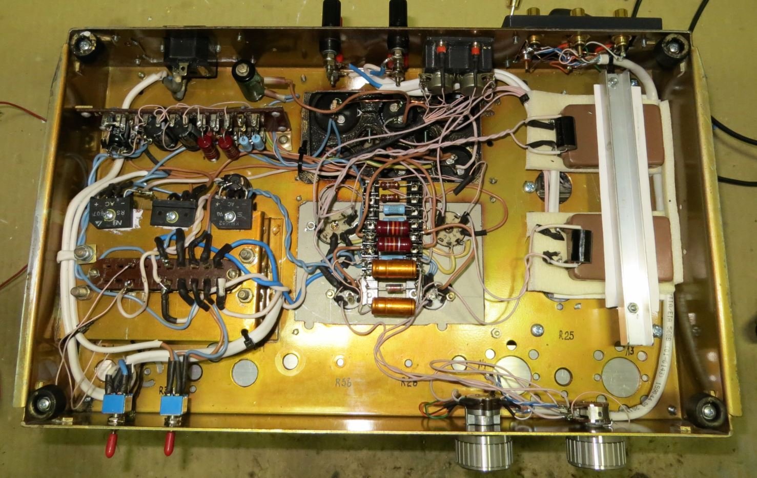

Мне нравится. Только пайка конденсаторов под 90 градусов внахлест? Или это для настройки и замены на другие?
Да Алексей может быть я не разглядел,  но мне кажется что там пайка под 90 внахлест что не очень надеж, но при настройке и частой замены нормально.
Да пайка, вроде, достаточно надёжна, плюс лёгкий доступ при возможной замене, мало ли что нашему брату удифилу в голову стукнет! :smile-03:
Я об этом и говорю что удобно менять ,но на долгосрочную  перспективу? А так очень понравилось.

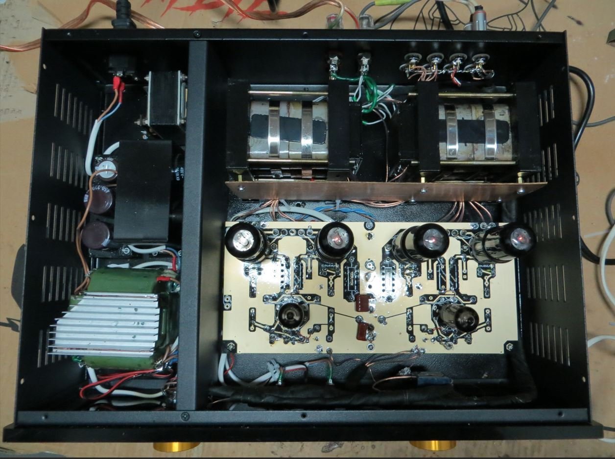

Еще один эксперимент, SE на 6П45С, на нижней сетке (дне) закреплена стальная пластина, которая при монтаже входит между ТВЗ для исключения наводок с одного ТВЗ на другой:

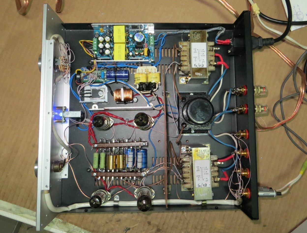

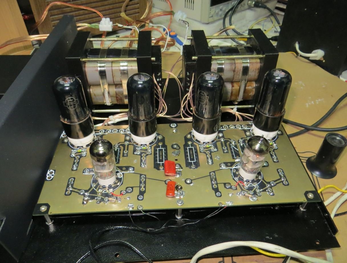

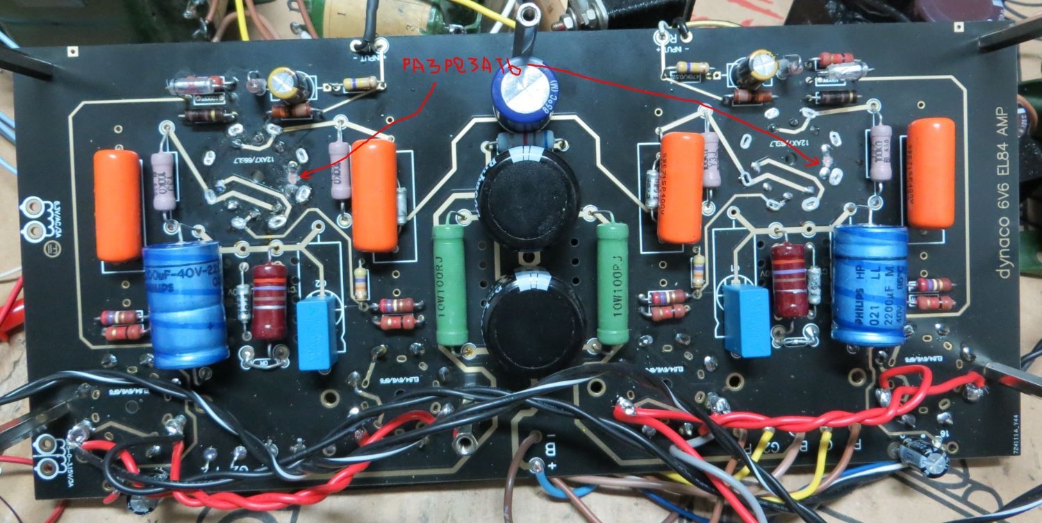

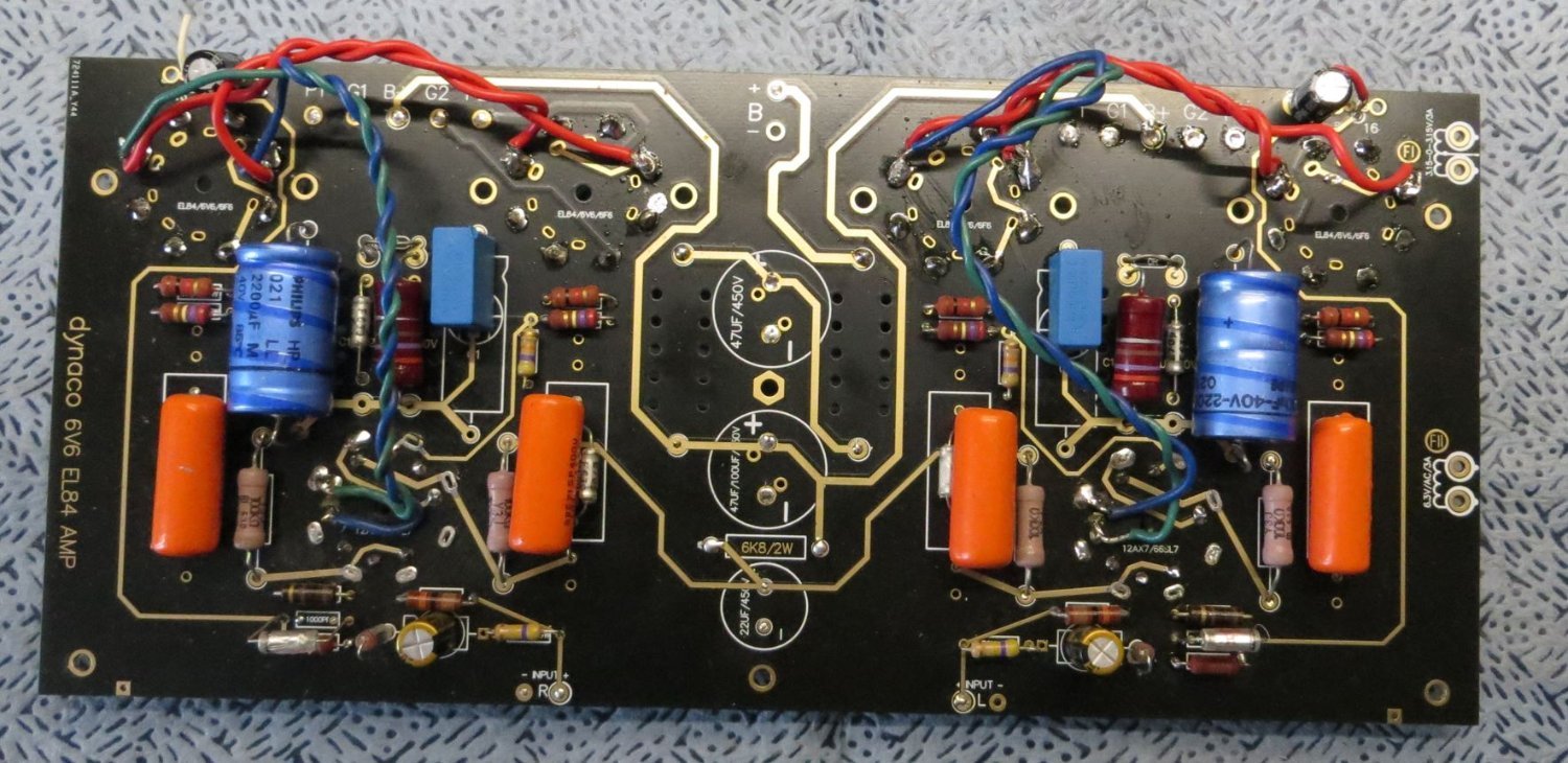

Вот собрал усилитель на китайской печатной плате двух такт на 6п6с ..... пришлось перекраивать схему, чтоб заиграла нормально .... Но чужими печатными платами проблем при монтаже гораздо больше, чем навесным монтажом делать.
Конденсаторы с платы переносил. На плате накалы закорочены были. При настройке менял детали, дорожки перерезал, менял вообще катодную схему первого каскада и структуру обратной связи.....
Но заиграло........... у меня заиграло..и хорошо.... А вот сильно меня критикующий человек -сдался не смог эту плату довести до звука, который ему самому бы нравился. И начал он с того, что разъёмы ламповых панелек не на ту сторону припаял.

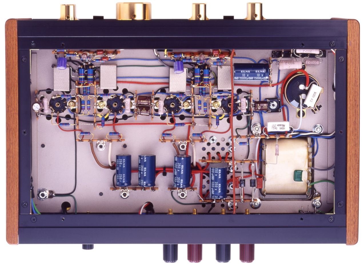

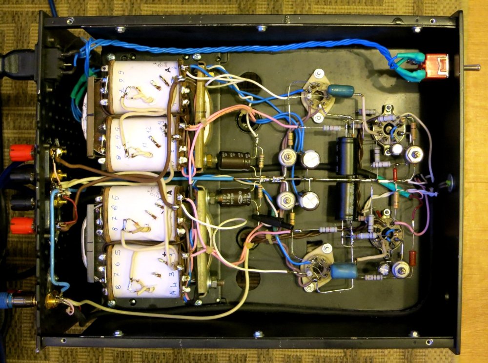

Не один десяток лет наблюдая за темой -кто и как ...  паЯет.  Как ни странно , в основном упираются в красОты монтажные .., чтоб душа рыдала или пела (о кого как) , заказчики , их немало , кому до звука ещё рано .., но если монтаж не красивый.., то... ""член поник , кина не будет ..."" .     Интересно в этом смысле -  в смысле целесообразности развода земляных шин , организации питания , даже такая ""мелочь "" -монтаж в каком корпусе ...(?) , из металла (магнитный или немагнитный) или дерева, пластика .   Правила монтажа всегда предопределены , в металлическом шасси , типа от приемника Телефункен или просто из стали , провода приходится экранировать - и фазные , и даже земляные, удивительно , но немцы это делали в своих приемниках , осциллографах   (разломал недавно один немецкий 43 года..) неукоснительно -  провод и вокруг него навитая луженная медная лента.   Военный осциллограф времен 3 рейха .., жалею, что не запечатлел монтаж ..., действительно красиво и готически точно , корпус к слову - стальной .   Пример из практики однако https://dzen.ru/a/XWc2mL9Q1QCvQNve
10 минут назад, lenivo сказал:
такое нравится

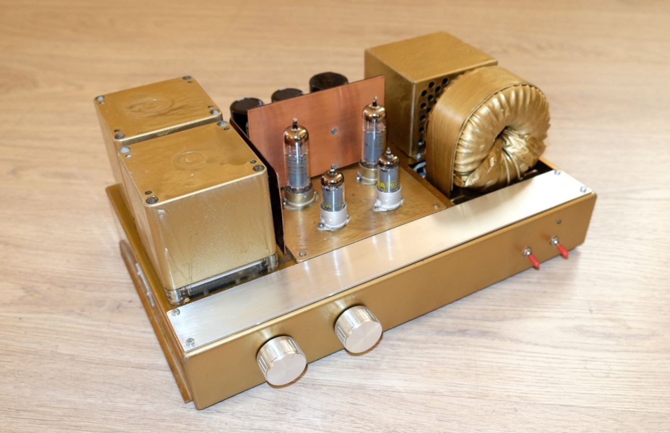

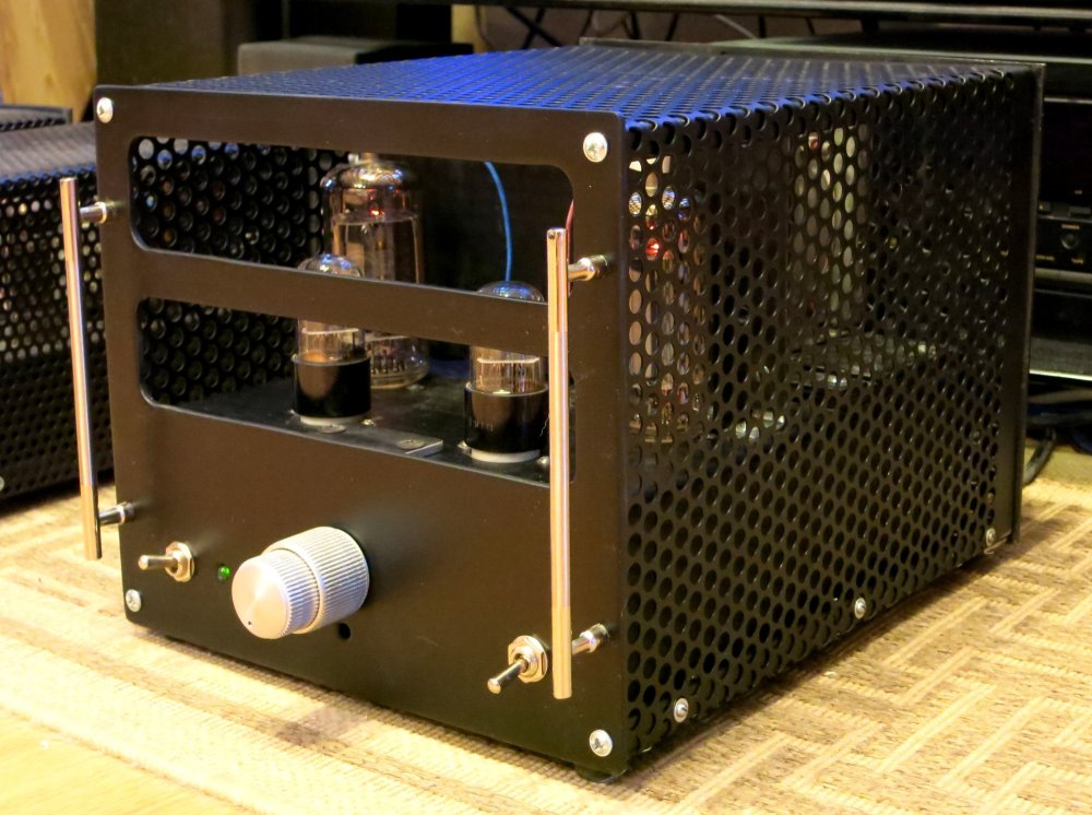

Выкладывал в маломощных, но пусть и тут тоже. Одноламповик на 6ж52п.

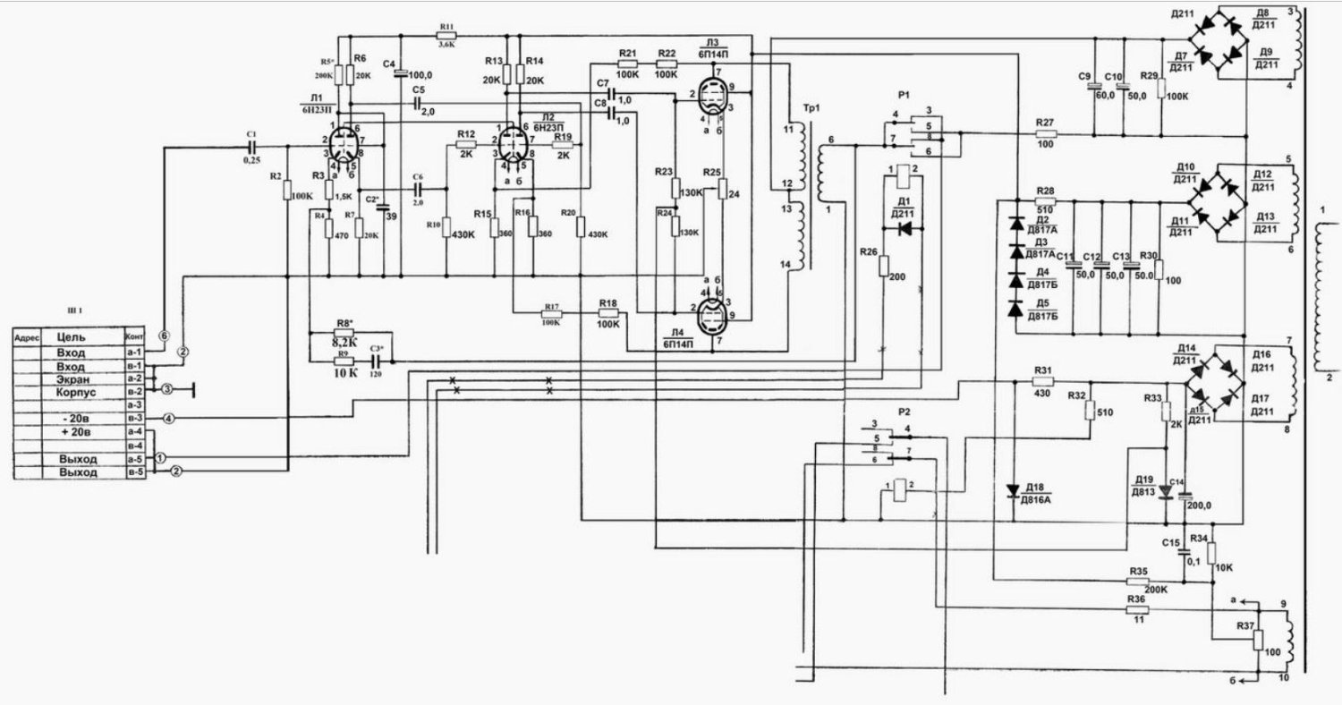

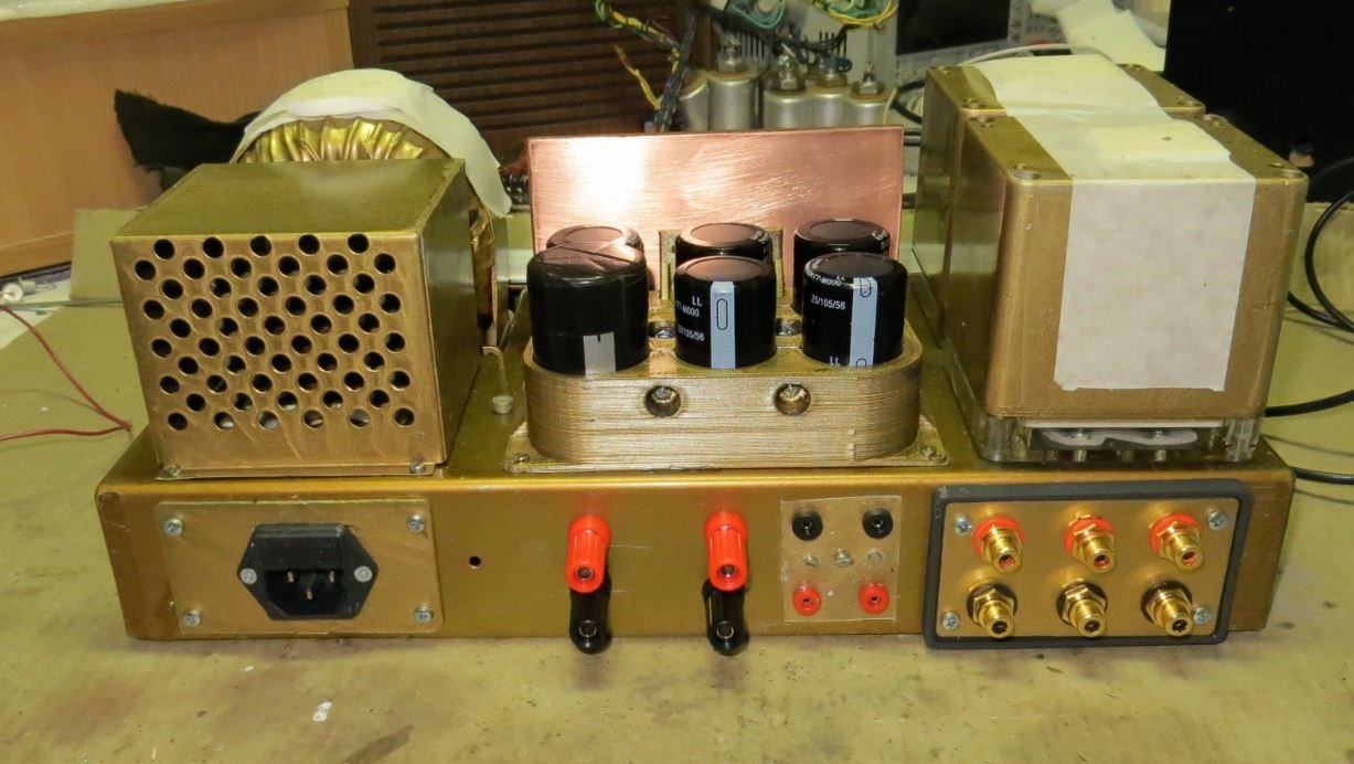

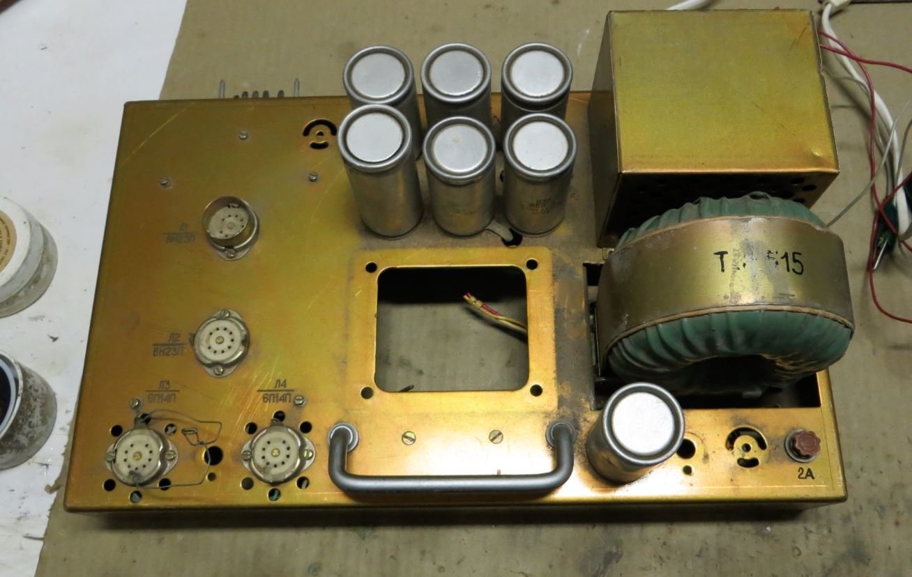

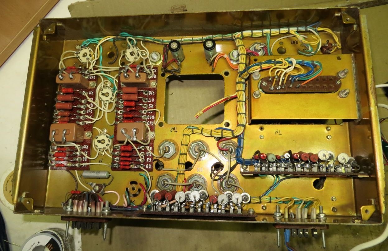

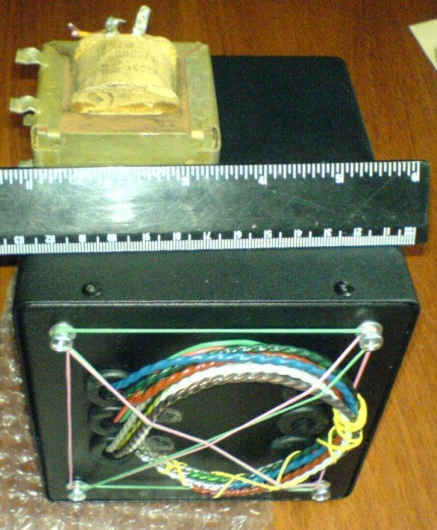

Достался мне в свое время разграбленное шасси от Усилителя УК-4
В более современном и понятном виде схема
Я из него сделал

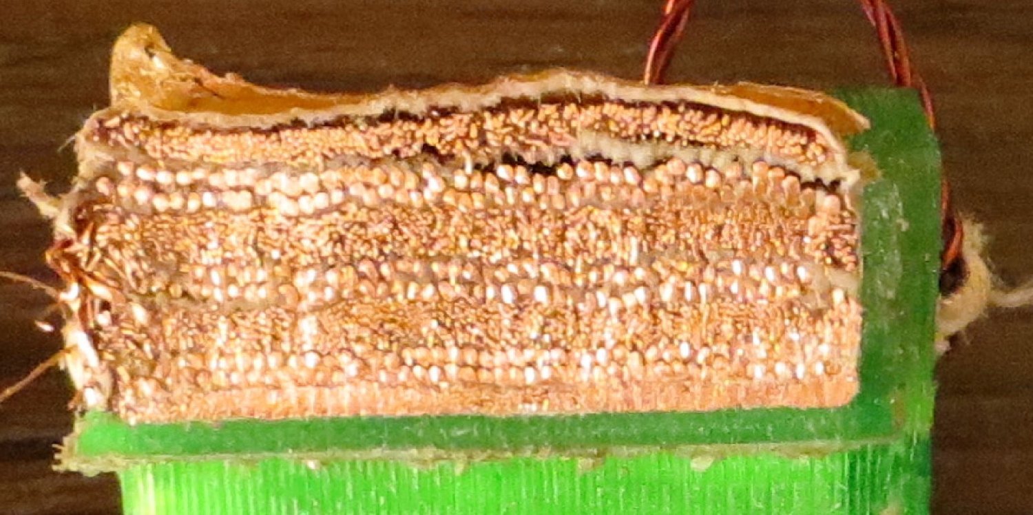

И на нём столкнулся - кончился провод с одним типом лакового покрытия, поставил с другим, а потом пропитка разъёла лаковое покрытие..... Я там просто лаком для волос слои в катушке трансформатора брызгал...... Так вот один тип лака нормально реагировал, а другой тип лакового покрытия- лак просто разъело и всё закоротило. Самое главное сперва работал пару суток, а потом коротнули оба... сперва один потом второй.

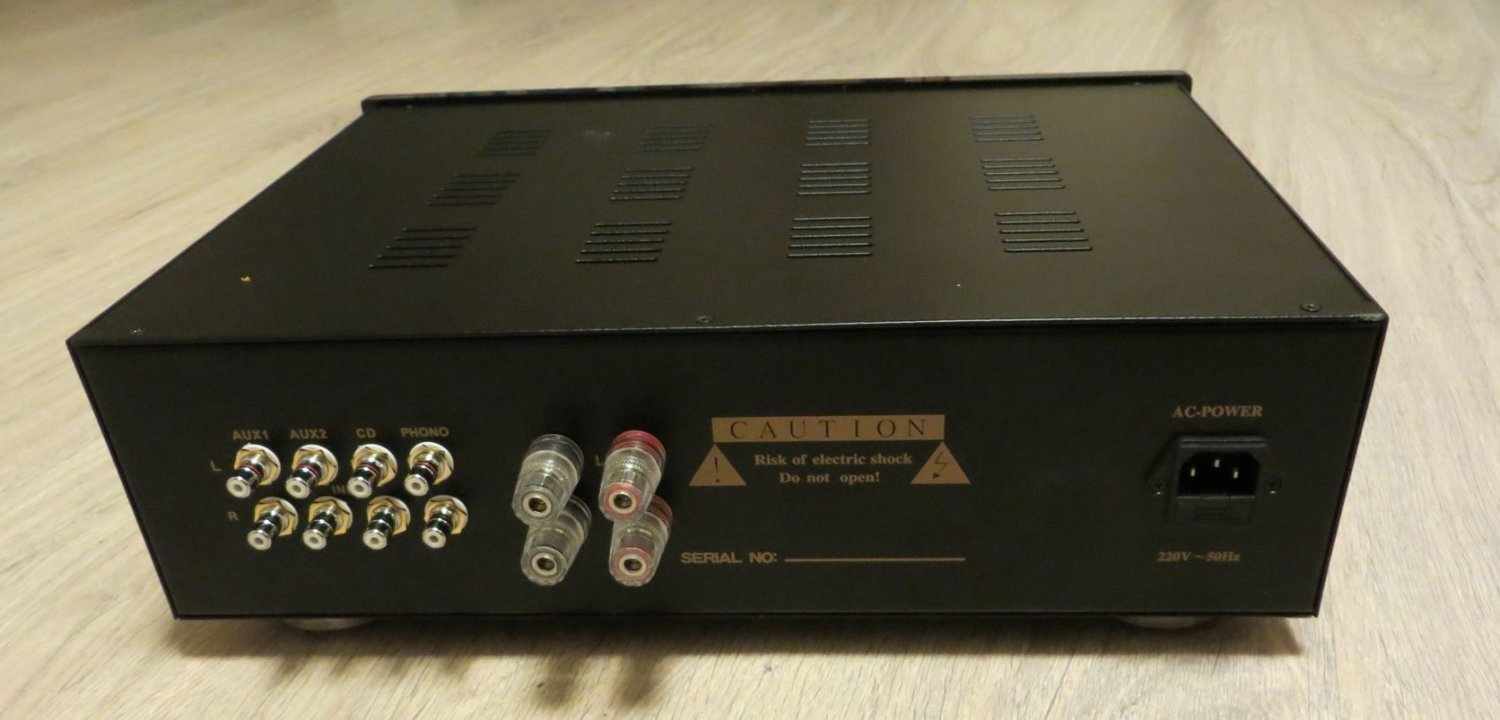

1 минуту назад, Кружка сказал:

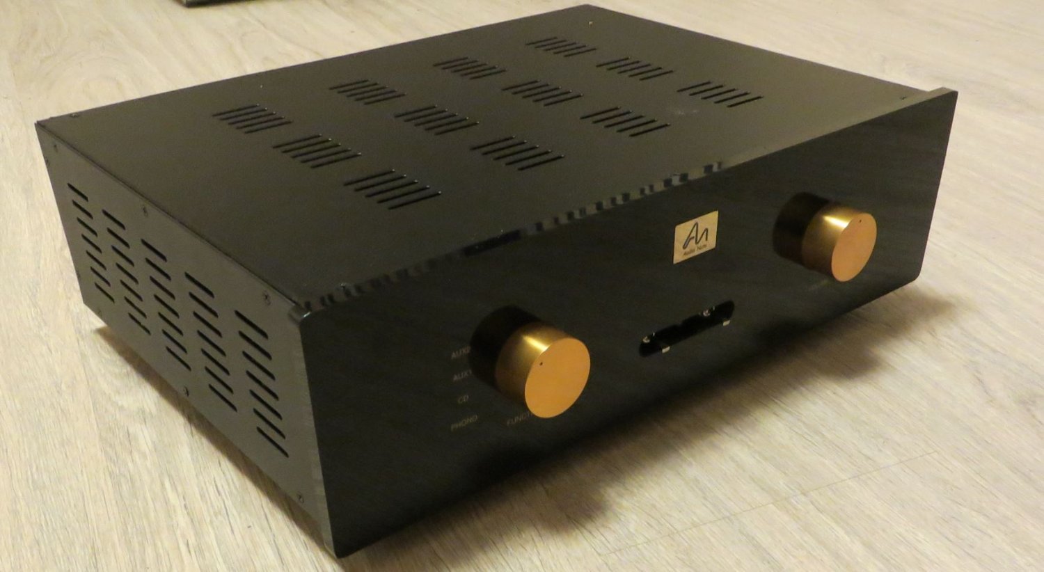

Шильдик АН на DIY поделке. Всегда коробило от подобных вещей.

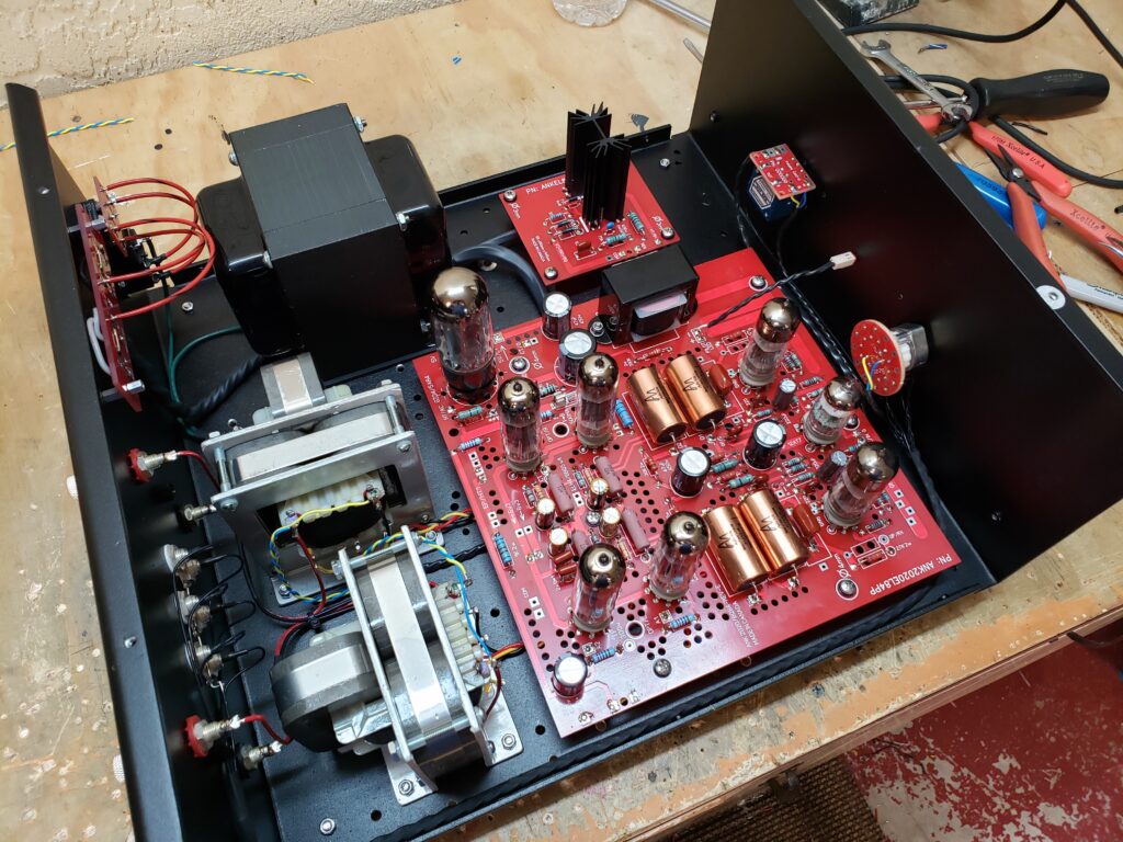

Это корпус Аудионотовского кита - ДЛЯ САМОСТОЯТЕЛЬНОЙ сборки усилителей. Я такой корпус просто купил.
2 минуты назад, lenivo сказал:
Скорее для САМОСТОЯТЕЛЬНОЙ ускоренной мотивации ""бежать"" скорее покупать настоящий AN .. . Говорят , отменили уже этот цирк с китами .
Агрессивный лак.
У меня более опасный путь произошёл:
 2 шт ГМ-57 разобрал, т.к. болтались панели.
  И не помню уж сейчас, применил какой то спирт.
Ну и заклеил.
А потом! Стали панели звонить!
Во страху натерпелся.
Спирт оказался с кислотой.
 Благо руки работали, короче всё по новой пришлось.
   Нормальный спирт.
Уж перемерил его тыщу раз.
https://ankaudiokits.com/

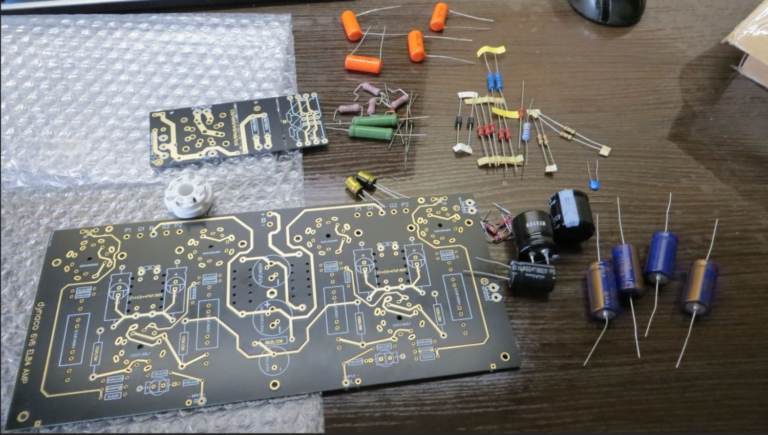

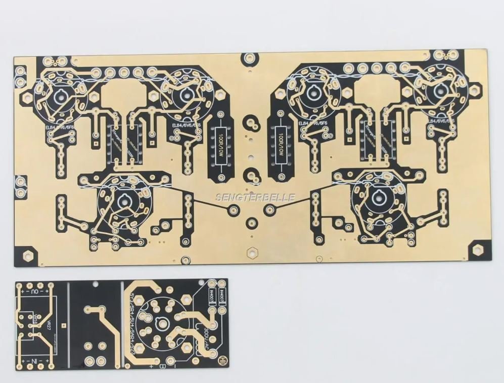

Не, как то не очень здесь платы.:smile-06:
Главное , чтоб недорого было , для "" пиполз"" это критически важно . https://aliexpress.ru/item/1005002498894520.html?sku_id=12000020889965983&spm=a2g2w.productlist.search_results.3.3cfb7973rIwU2Y  Монтаж , кстати...
Это у них (китайцев) репликой обзывается.  Наглость зашкаливает ...

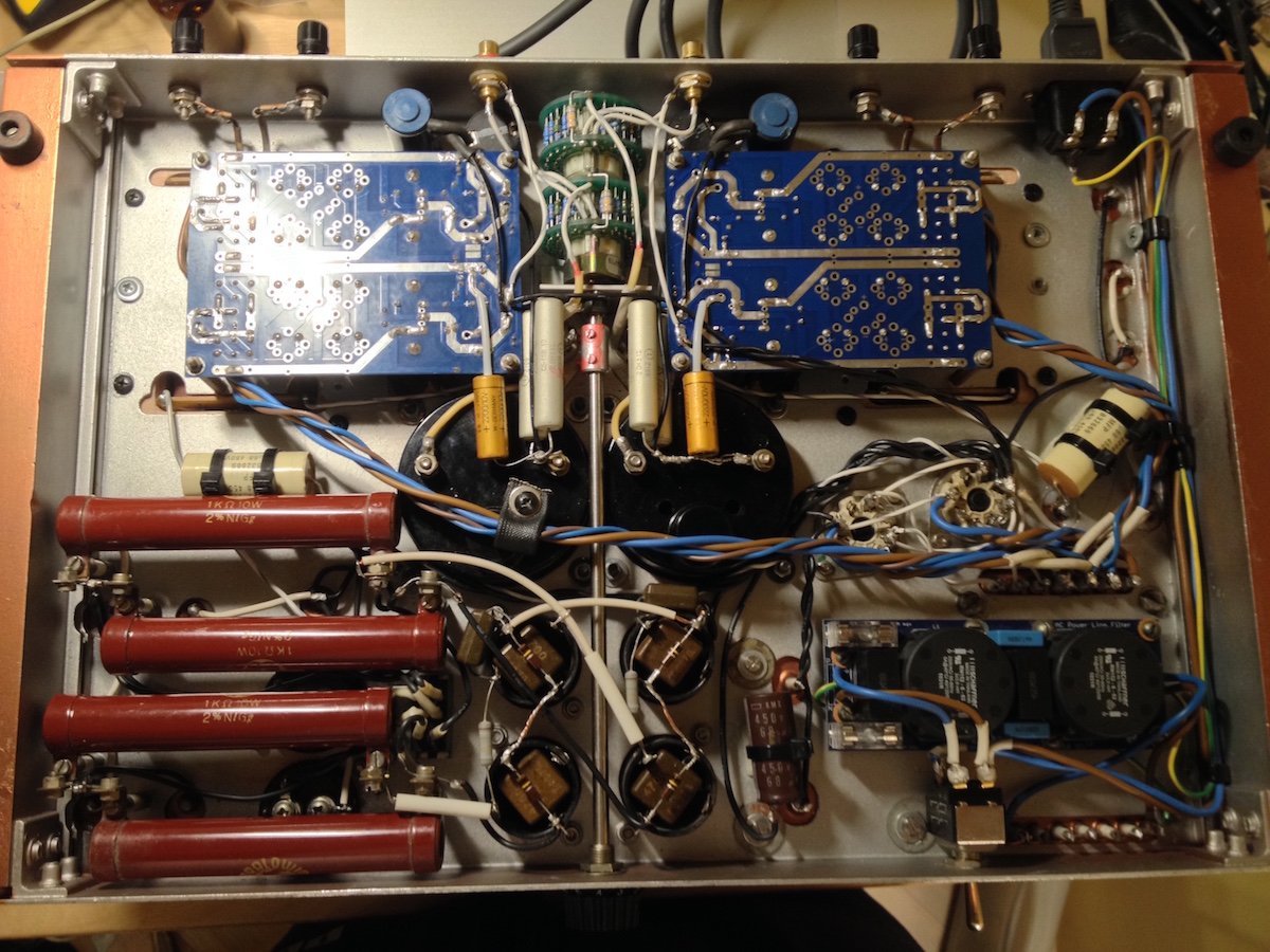

Вот недавно - дней 10 назад.
SE64EL361115072025.thumb.JPG.1c56165126da5bbd8f5ca8559ffb623c.JPGSE64EL361215072025.thumb.JPG.3b165db26b6a135cc1684f535581be5b.JPG
вот несколько месяцев назад
