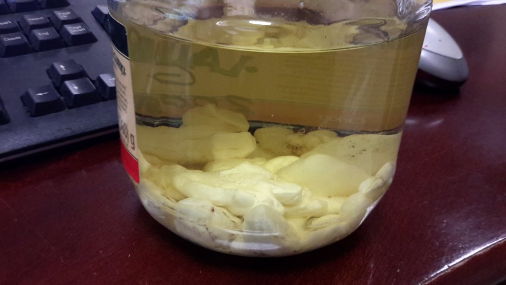

3) Лак самый простой - сандарак 31гр на 200мл спирта, + 16мл лаванды. Но тут беда, все зёрна сандарака не растворились в спирте, а полурасплавленный он лег на дно образовав единое целое, сандарака было 80гр, спирта грамм 400, что за беда? Подогревать или мало спирта? уже так пол года стоит, иногда потряхивал банку, толку ноль

Я боюсь что придется слить и размолоть остаток на дне и, потом, вновь соединить со спиртом при непрерывном помешивании.
Некоторые вещи растворяются очень медленно и требуют длительной агитации.

Спирт перед приготовлением проверяли спиртометром?
Тогдв бы заэмульгировалось.
Мед спирт часто бывает 70%. Надо искать  обезвоженый или хотя-бы 95 градусов (объёмных процентов).

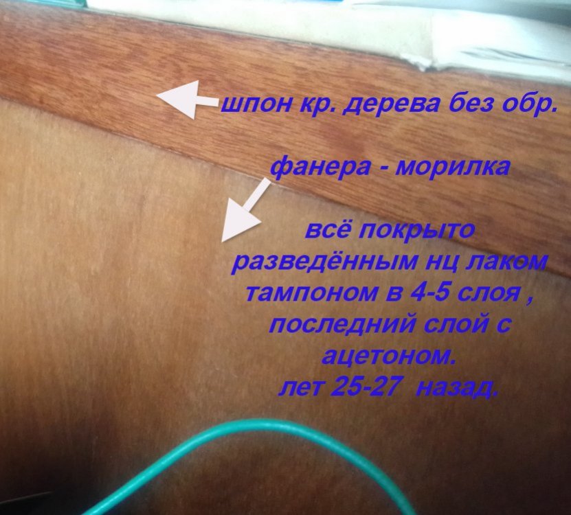

Ещё момент - покраска будет?
Окончательная шлифовка деревянной поверхности может быть такой:
1. Обычной губкой смачиваете (вода) отшлифованную поверхность "против шерсти", волокна поднимаются и после высыхания шкурите мелкой.
Можно повторить 2 раза.
2. НЦ лак разводите растворителем 1 к 3-7, если густой, можно и 1 к 7. Тампоном против шерсти, волокна поднимаются и "застывают", шкурите.
На НЦ ляжет любой грунт, хорошая основа. Но только, если вы не собираетесь покрывать дерево морилкой, в последнем случае используйте 1 вариант с водой..
Первый слой грунта шлифовать нужно, последний на ваше усмотрение.
На счёт покраски пока не ясно.

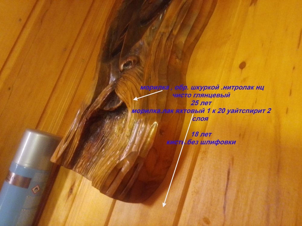

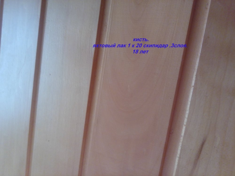

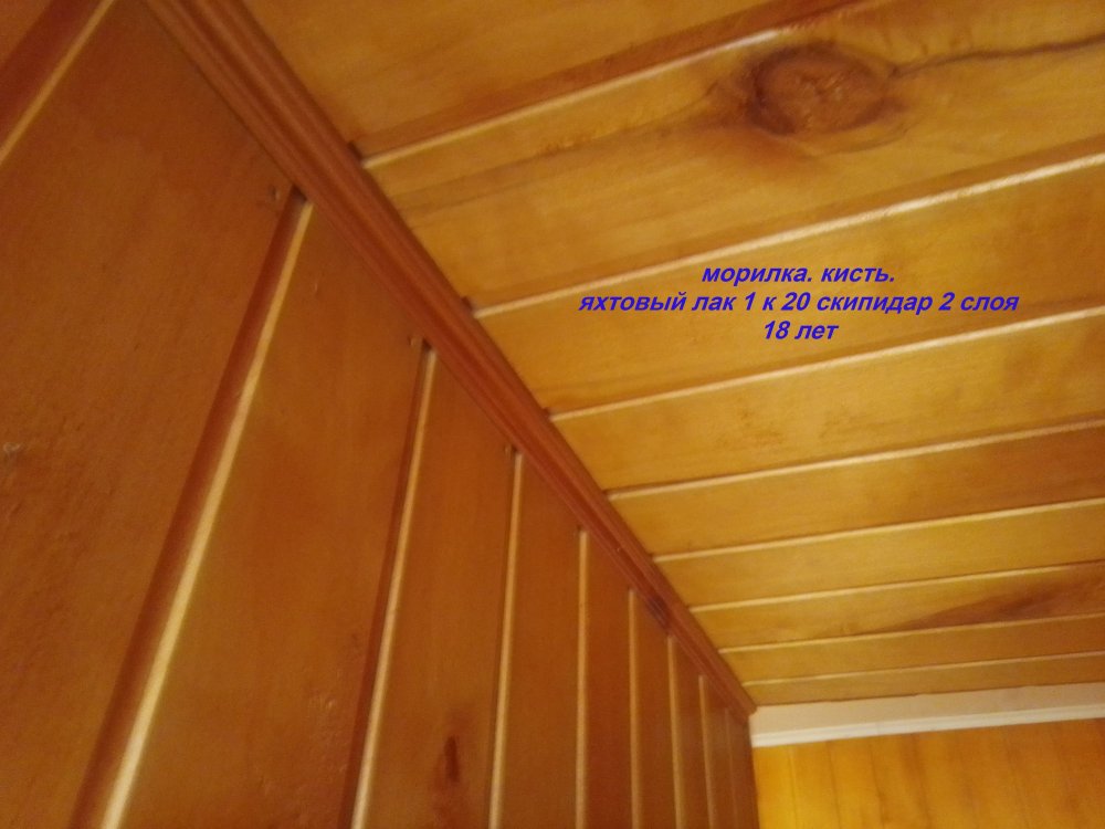

Покрытие поверхности лаком через тампон требует особых навыков и используется обычно для НЦ лаков. Раньше деды готовили политуру и покрывали поверхность тампоном минимум в 20 слоёв. Конечно такое покрытие не требует никакой шлифовки и последующее наведение глянца, главное верной порцией "зарядить" тампон и чувствовать поверхность при покрытии.
Я в последние годы использую яхтовый полуматовый лак. Консистенцию делаю такую, что бы при покрытии поверхности кистью лак равномерно ложился на дерево не оставляя видимых разводов от кисти. Первый и второй слой мелкой шкуркой (обязательно с бруском, на рабочую сторону можно наклеить тонкий войлок), поверхность смачиваю водой. Последний слой наношу той же кистью, только лак ещё пожиже развожу. Выходит ровное и довольно крепкое покрытие.
Если НЦ наносим кистью, тогда шлифуем первый слой очень мелкой шкуркой, а саму поверхность смачиваем не водой, а уайт спиритом, что бы не "сжечь" лак.
При верной консистенции последующие слои шлифовки не требуют как правило, но если нужно "идеально"- предпоследний (3-5й) слой шлифуем, а окончательный покрываем тампоном.
При определённых навыках можно использовать и аэроз. балончики, благо на сегодня и грунтов разных, красок и лаков предостаточно.
Это не правила, просто так учили, так делаю сам.
Наверняка по этому вопросов у участников форума имеется свой опыт и они дадут совет и подскажут свои методы.

да всё понятно, благодарю. Буду пробовать, разберусь только с сандараком, чего он на дне комом склеился :)
100грам садарака и 600мл спирта медицинског...попробую погреть

ПС отписываюсь по сандараку, если кому нужен мой идиотизм - оказывается, воткнул вилку в эту лепешку и всё растворилось-разлетелось в крошки пыль, так что мешаю, после уже отфильтрую..не всё так страшно оказалось, я думал там камень будет
