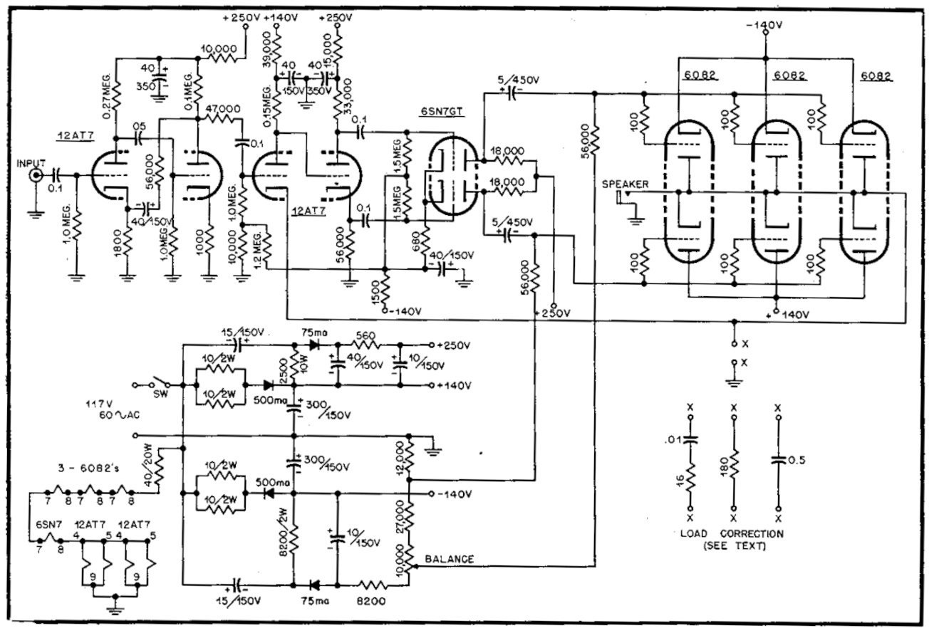

Как бы 2,5...еще и внутренне Р сравнять. 5 штух 19ых где то , как то равно одной 33ьей.
29 минут назад, Климентий сказал:
Если собрать на 6н13с, то вместо 1х6с33с нужно 2х6н13с ...так получается примерно?
Для 6Н13С, лично я бы, рассматривал отработанную и по некоторым сведениям серийно выпускаемый ранее фирмой RSA (но это не точно!) вариант представленный в книге Keith Henney's Radio Engineering Handbook. Это разработанный P.Dickie и A.Macovski усилитель OTL с заявленными 25 Ваттами на 16 Ом-ную нагрузку.
Но есть нюанс, данный вариант имеет опасную схему выпрямителя от сети.
В данном случаи, стоит опять обратиться к "Руководству John Broskie по анализу и проектированию ламповых схем", данный дядька модифицировал и опробовал схему со своими рекомендациями.
Вариант оригинал  и статья:

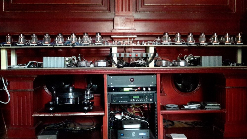

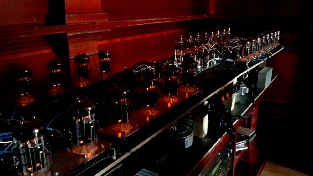

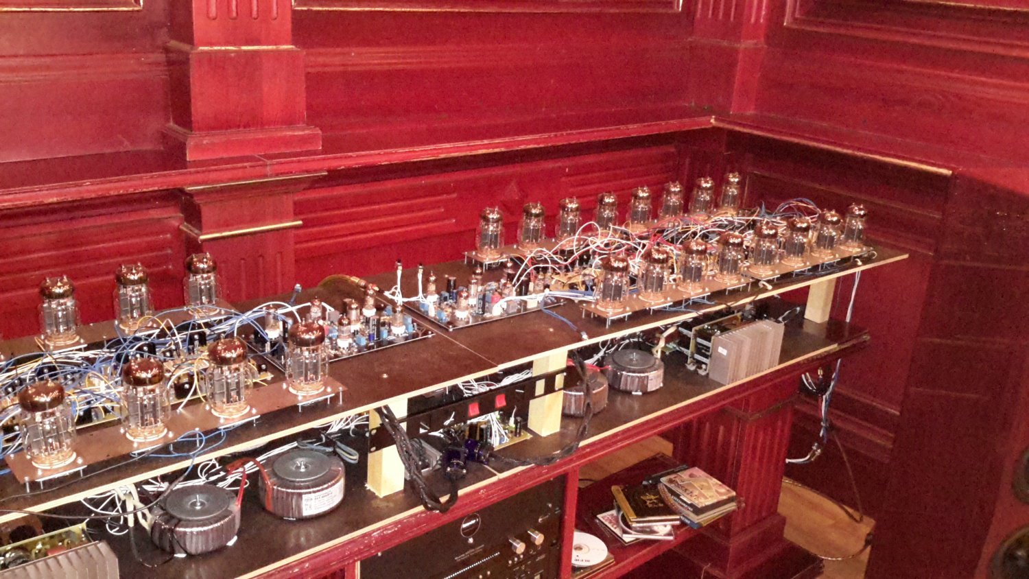

Если хочется очень много ватт,  то смысл использовать что то другое акромя 33ьих. Они очень благородно звучат во всевозможных схемах отл, не чета в трансформаторных усилителях. Станислав нашел аналогичные ей лампочки но с раздельными катодами анодами это 6528 и 6336. Я пробовал только 6528. Единственное все эти лампочки горячии, и летом это не есть хорошо.
Любителям параллелить лампочки посвящается -
20160701_151313.thumb.jpg.e20bb7ee70ec34d07bbcab36681560e0.jpg20160701_151845.thumb.jpg.17c77b152f2a3491d7c379158b735d5c.jpg20160701_152139.thumb.jpg.8d45218ec6ed36bfe6dcfdde1a4bb3c2.jpg
Забыл сфоткать сверху отсос тепленького воздуха как на кухне с одной стороны, и кондишки с другой. Слушать музыку без этих двух вещей невозможно
В моём OTL с родным БП фона не было  слышно даже на 6шт. 4А-32, а у них общая чуйка больше 100дБ. Потом сделал (выше писал об этом) раздельные выпрямители и поставил по 3000 мкФ., они были под рукой, хотя в этом не было необходимости в плане фона. Доп. ёмкости в БП любого УНЧ не будут лишними.
Ещё в 2014, после того, как сделал этот OTL загорелся желанием повторить раз 10-15. Купил кучу ламп, панелек советских, но вскоре пришёл к выводу, что продажа - это не моё. Жалко продавать своё творение, это всё - ,,мои детки,, , часть моей жизни. Вот и делаю только для себя разные схемно-конструктивные УНЧ. В общем - творчество и самореализация. Не всё измеряется деньгами.
Смело повторяйте эту схему Tima, работает отлично и стабильно. 25 ватт на 8Ом. выдаёт 100%. Так как на мои ГИ больше, чем 1-2 ватта подавать не нужно (уже некомфортно), то я чуток изменил своё мнение к Рвых. УНЧ.  Последний РР на 6П3С-Е сделал в триоде с Рвых.= 12Вт. на канал, поставил стрелочники на эту мощность, а слушаю так, что стрелки не доходят до 1/3.
