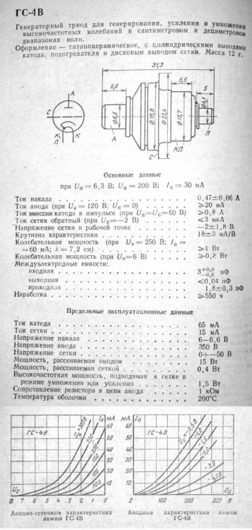

9 hours ago, GaLeX said:
Как правило, это вибростойкие сверхминиатюрные лампы, да и то не все.
Даёшь металлокерамику... Вот так и живем.
Кстати, когда в том же Н-ске стали работать с керамикой после стекла - чуть ли не праздник устроили.
Именно в металлокерамике - темный катод (RCA dark heater). Низкотемпературный - читай вакуум
на порядок или два лучше. При всем уважении стекло очень непростой материал.
