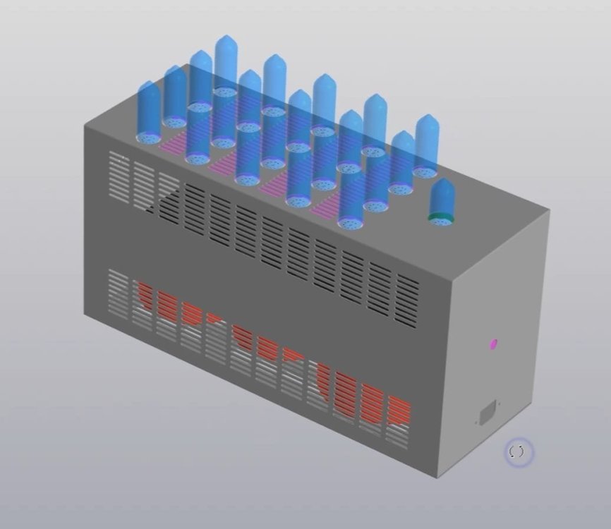

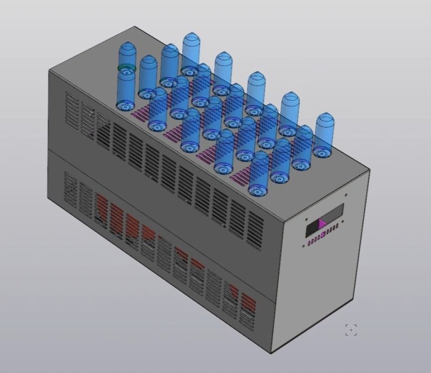

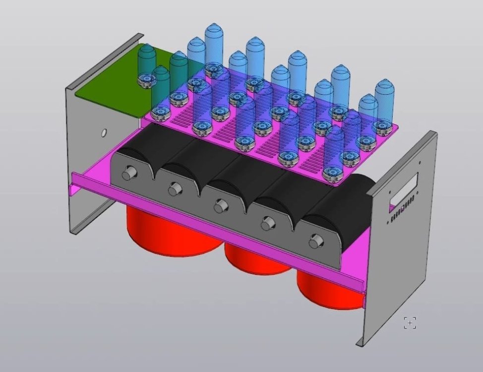

10 часов назад, Stan Marsh сказал:
У нас всё элементарно: два трансформатора, дроссель. CLC
__________________________________________________________________
Это не наше, такое кол-во лампочек даже меня пугает.
https://thivanlabs.com/the-brand/#the-team
Какие емкости и индуктивность род такие нагрузки нужны? В этом вопрос... Помогите посчитать ...
14 часов назад, Stan Marsh сказал:
Я бы ограничился 16 штуками на оба канала
"Эт-то несерьёзно!!! " (С) ... при наличии-то 1500 шт... :smile-62:
Ага. Но я с ужасом представлю себе объём пайки сорока штук...
36 минут назад, Stan Marsh сказал:
Если предварительно схему распайки продумать и оптимизировать, то потом не сложно...
Наверно. Особенно если есть специальный человек для этой работы.:smile-11:
Но мы вместо сорока штук 19-х берём восемь 33-х.

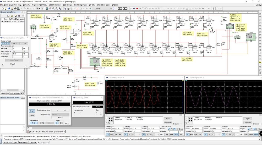

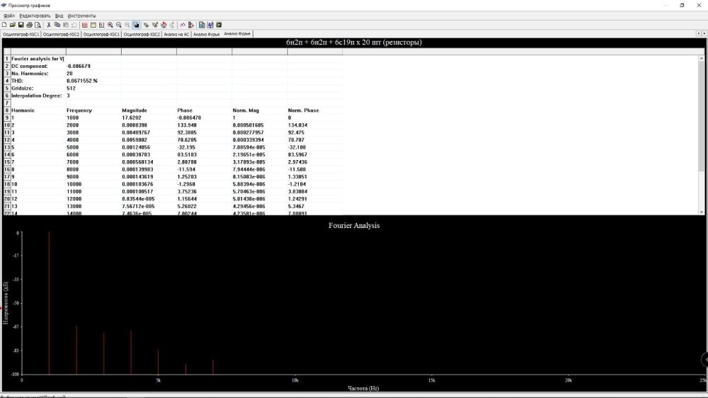

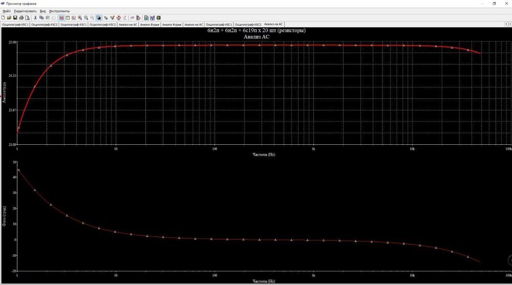

В 16.11.2024 в 19:52, Климентий сказал:
Немного расчетов... Результаты во вложенном файле...
6н2п + 6н2п + 6с19п х (4-20 шт).pdf 1.05 MB · 11 загрузок
Кстати, ☝️ кто смотрел вложенный документ. 📃 мог заметить как влияет количество выходных ламп на амплитуды сигнала на выходе ФИ ... Чем меньше лип тем меньше перекос... И наоборот... Чем больше ламп тем перекос на выходе фи больше...
